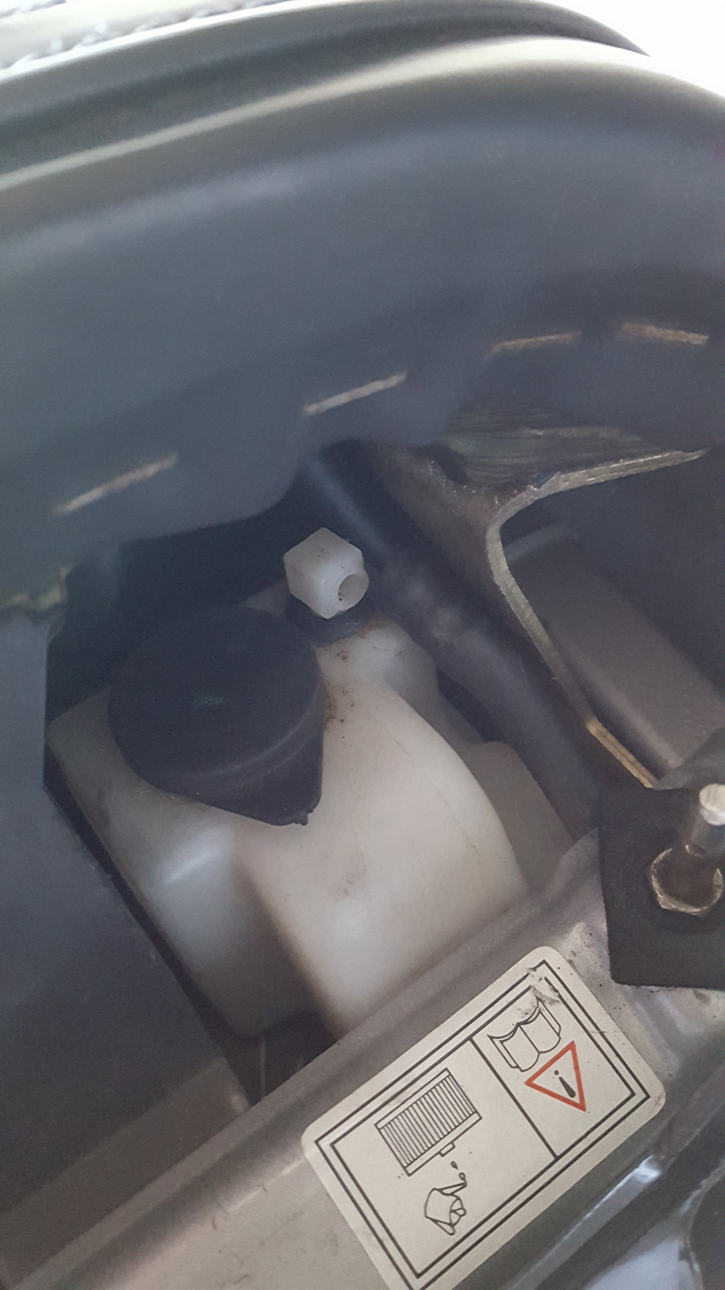

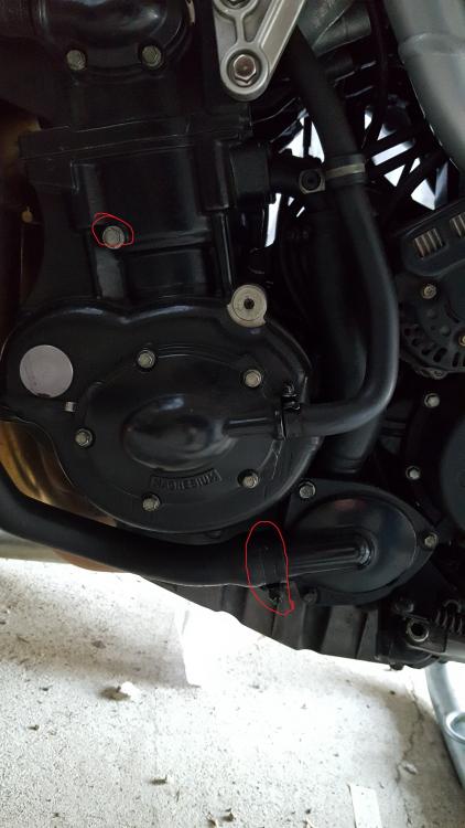

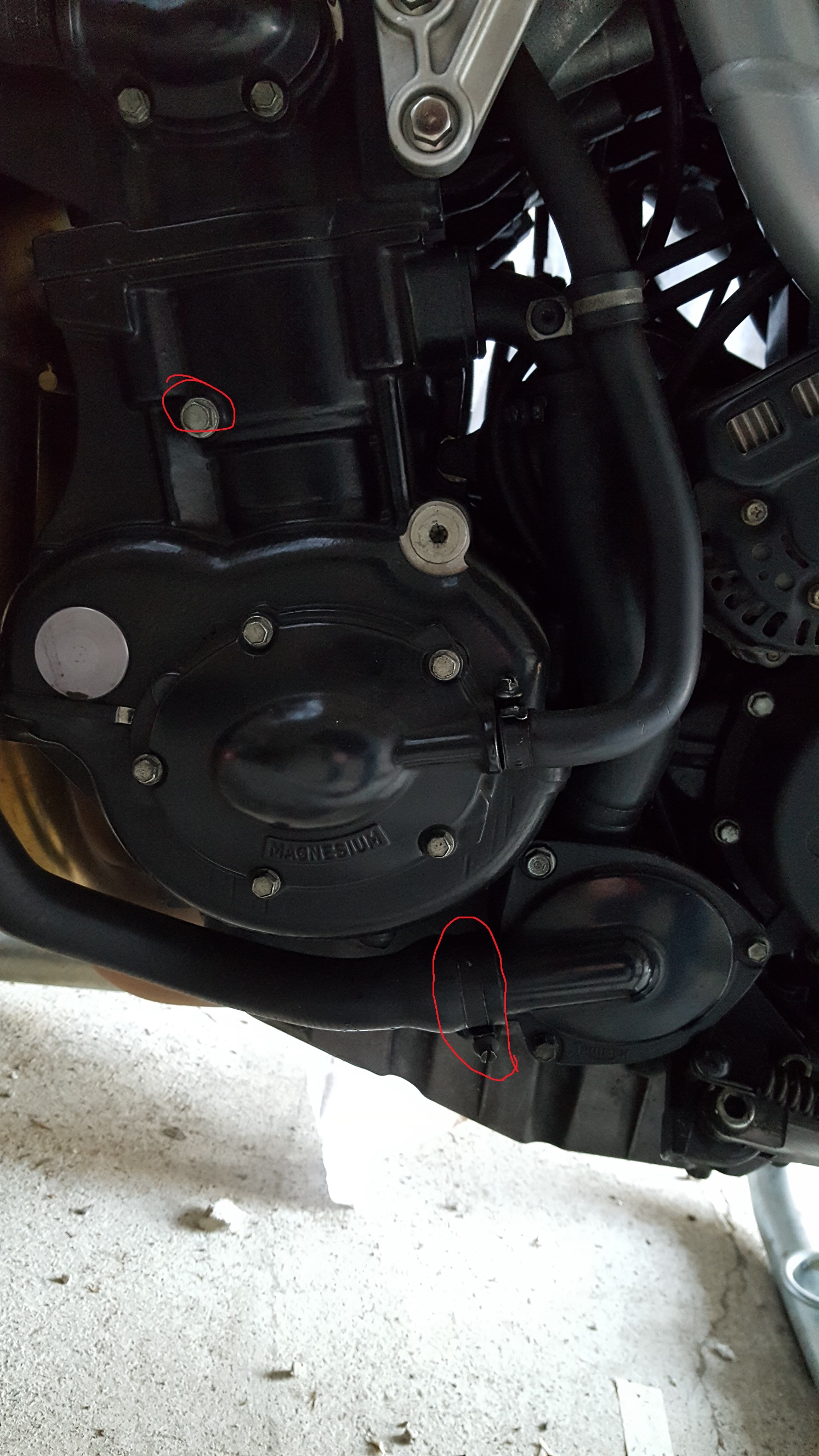

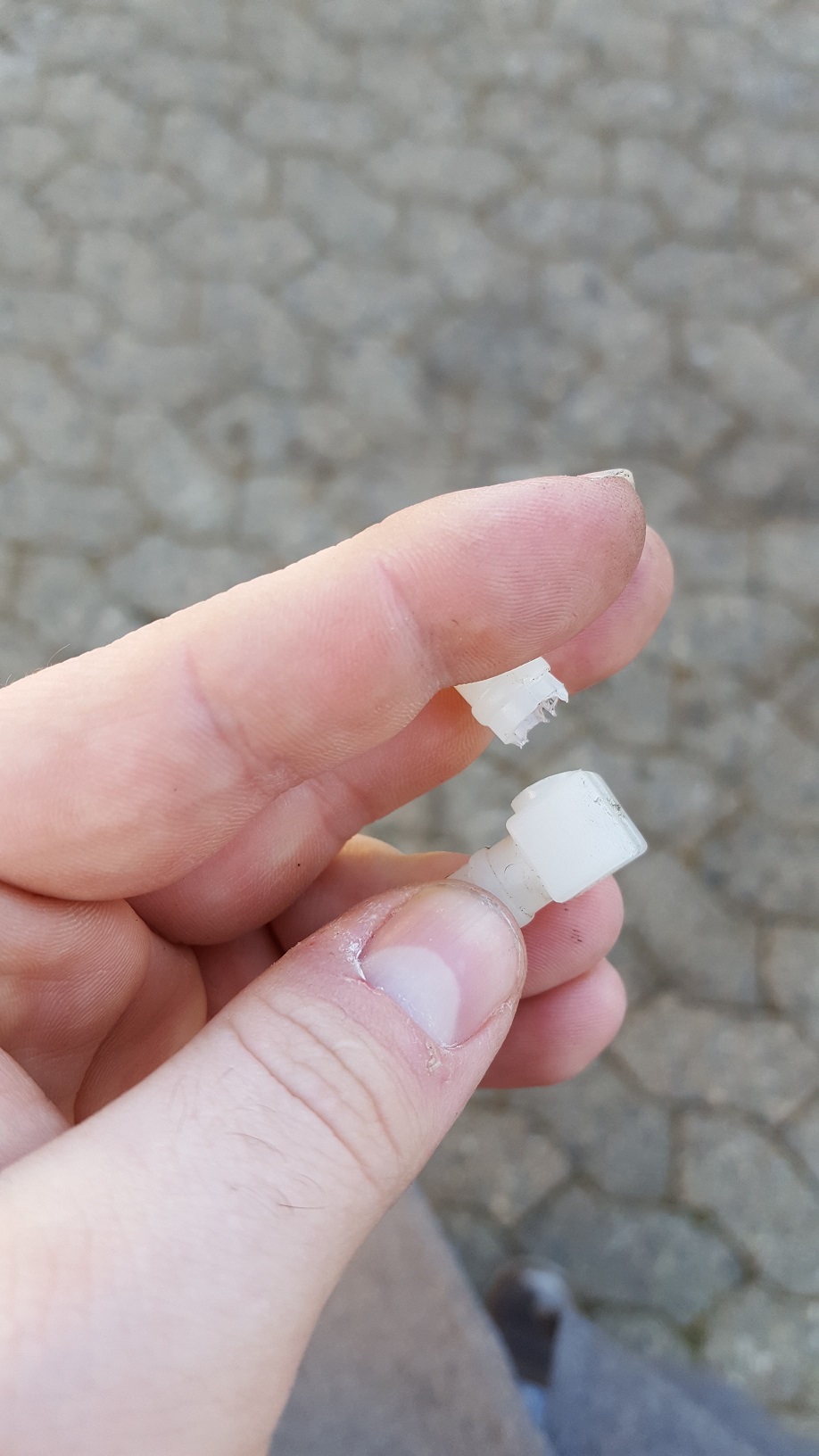

Pacht Geschrieben 13. Februar 2017 Autor report Geschrieben 13. Februar 2017 So, kleiner Rückschlag: Hab gesehen, dass der Rücklauf abgebrochen ist. Moped ist zum Glück nicht überhitzt letztes Jahr. War eigentlich alles immer ganz ok. Rot eingekreist die Ablassstellen? Zitieren
SiRoBo Geschrieben 13. Februar 2017 report Geschrieben 13. Februar 2017 7 minutes ago, Pacht said: So, kleiner Rückschlag: Hab gesehen, dass der Rücklauf abgebrochen ist. Moped ist zum Glück nicht überhitzt letztes Jahr. War eigentlich alles immer ganz ok. Das ist nicht der Rücklauf, sondern "nur" der Überlauf des Ausgleichsbehälters. Würd ich aber trotzdem fixen, sonst landet die überschüssige Brühe "irgendwo". 9 minutes ago, Pacht said: Rot eingekreist die Ablassstellen? Ja. Und aus dem Loch an der Schraube pinkelt es ganz schön weit raus beim Entfernen derselbigen, bevor man unten ablässt. Zitieren
Pacht Geschrieben 8. März 2017 Autor report Geschrieben 8. März 2017 Es ist grunes drin. Reicht es, wenn ihr kräftig spüle? Zitieren
SiRoBo Geschrieben 8. März 2017 report Geschrieben 8. März 2017 Ja, alle Löcher auf und dann Gartenschlauch rein. Oder eine Gießkanne... Den Zylinderkopf nicht vergessen beim Ablassen: Schraube links. Zitieren
