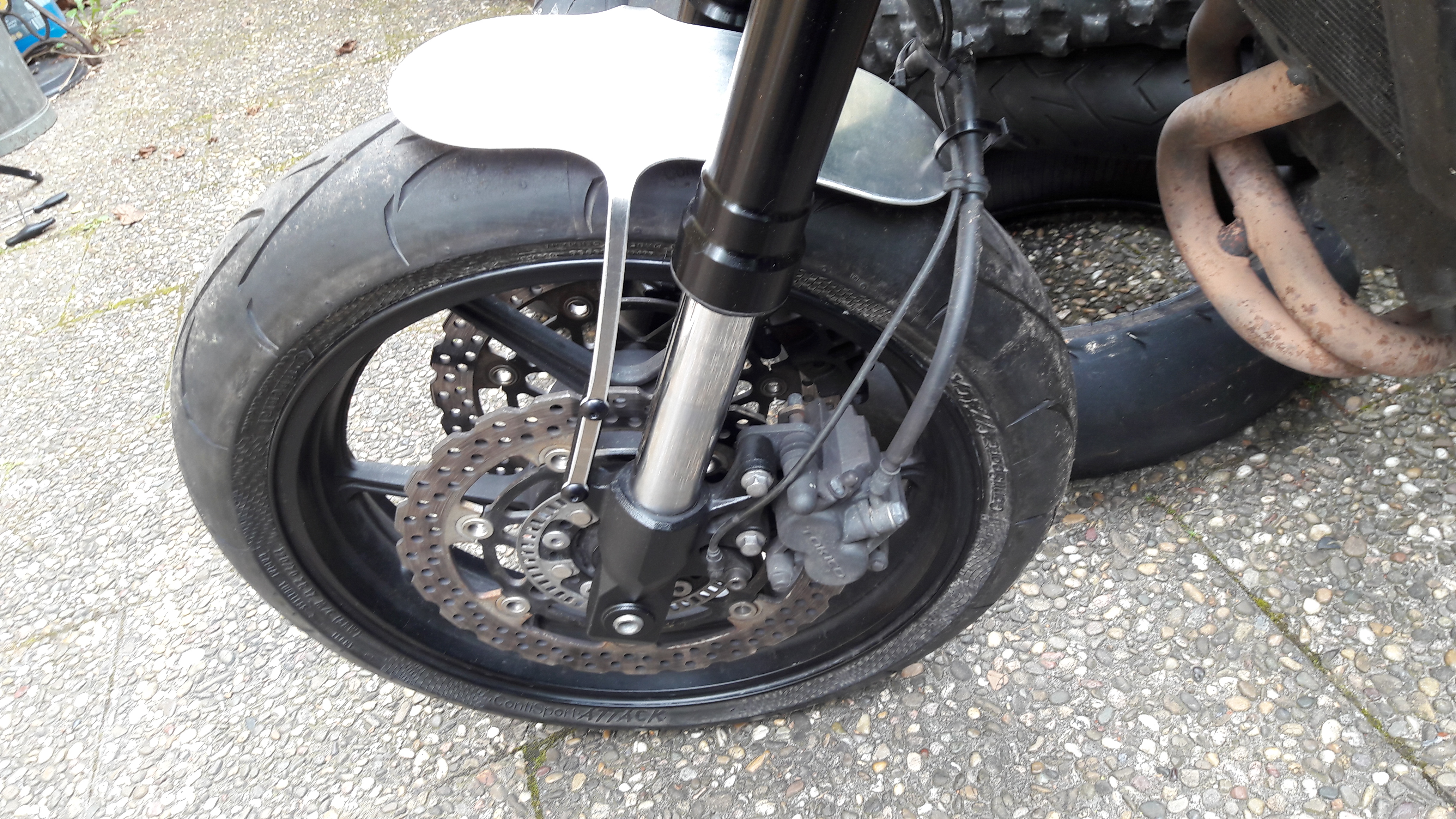

ps.: warum ist der abstand von schutzblech zum reifen so gross?...absicht?
So isch's halt worre...
PE - Plattenmaterial lässt sich kalt schlecht bleibend biegen, zum warm anpassen hatte ich keinen Bock und der Scrambler Look ist doch grad in...
Mit dem Blech wird das anders, wobei ich nicht auf '1mm' zwischen Reifen und Schutzblech stehe - etwa 10mm können es ruhig sein.
ist mir auch aufgefallen - hab ich aber unter prototyp aus plastik abgehakt. interessant wäre auch zu wissen, wie genau du das ding biegen willst. das blech sollte ja in quer und längsrichtung der kontur des reifens folgen. die plaste fender decken ja auch typischerweise die tauchrohre (wahlweise auch standrohre.. - jedenfalls die dinger von der usd gabel die unten sind) ab um sie vor steinschlag zu schützen. das entfällt ja bei deiner konstruktion. wird das überbewertet oder steuerst du da mit einem gabelsimmereingspender an der garagenwand gegen?

-... etwa 10mm können es ruhig sein.
jo...so in dieser grössenordnung hätte ich auch gedacht...
halt das allseits bekannte, genau definierte und hochexakte mass der tüvprüfer:
eine kugelschreiberdicke...:biggrin:
bin gespannt, wie du das blech in form bringen willst...bleibt ja fast nur das lederkissen und/oder die rolle...
stelle ich mir nich so einfach vor...

Blech wird eindimensional dem Rad angepasst (ist der Prototyp auch nur... - geht!) - anpassen an die Reifenkontur entfällt, meine Reifen sind eh platt abgefahren vom stundenlangen Autobahnheizen! :lambent:
Schutz der Gabelrohre wird bei einem Strassenbike völlig überbewertet... entfällt, - ich meld mich wenn der erste Simmering hinüber ist!
(So ein Schutz war angedacht - sieht aber einfach Scheisse aus - ähnlich einem wirklich wirksame Ketten oder Spritzschutz oder Verkleidung & Co!!
Dann hätte ich die Versys auch gleich serienmässig lassen können... - schon zweckmässig so eine Dose auf zwei Rädern aber Spaß geht anders!!!
btw. die übliche reichsbedenkenträger frage: werden die dünnen stege dauerhaft halten? bei einem mm materialstärke und dann auch noch bohrungen zur befestigung. es hat ja schon den ein oder anderen kzh zerissen.. oder hast du das berechnet :gash:
Habsch nich was von 3mm gelesen....irgendwo:confused:
..dann wär's ja total überdimensioniert und dazu noch sackschwer :guffaw:
Doch, bin Schlaubischlumpf:biggrin:, sind 3mm. Und wiegt 300g.
Da kann man bestimmt noch Löcher reinbohren, dann wirds leichter :roll:
 Kuckst du da - Beitrag 2
..wer kuckt denn da? ich hätte mir den gekauft, ggf. etwas beschnitten und dann nur die halterung gelasert. 4 popnieten durch und fertig.
andereseits - respekt, wer's selber macht.....
Hallo Frank,
guter Plan - eigentlich, mich haben die Popnieten oder Schrauben gestört, ich wollte es cleaner haben.
KISS - Keep it simple silly! - Wenn es klappt bin ich schlauer, wen nicht auch! :mellow:
Wollte mal was anderes haben, nicht diesen Retro - Schiet (dafür ist die Versys eh zu hässlich) sondern was eigenständiges.
Dass ich das Blech nicht über den Reifen gebogen bekomme war mir von Anfang an klar und auch nicht beabsichtigt, dafür hat es gerade genau Reifenbreite!

So ischs worre... am Mopped jetzt!

..geht doch. km stand notieren und differenz posten wenn er abgefallen ist :gash: täucht das oder ist der haltesteg jetzt schon krumm? und sind die kabelbinder um die bremsschläuche am kotflügel befestigt? wenn nicht, könnten sie sich beim einfedern darunter verfangen - oder schaut das nur auf den bildern so aus.
Halter läuft nach innen, Kabelbinder sind am Schutzblech fest.
..alles richtig gemacht :top:
vor einer Stunde schrieb frankman:
:disapproval:
damit ist der Kotflügel an den Bremsschläuchen befestigt.
So gesehen au wieder wahr, will ihn ja nicht glei ganz verlieren wenn sich die Spaghettiträger nach der ersten Probefahrt verabschieden... :gash:

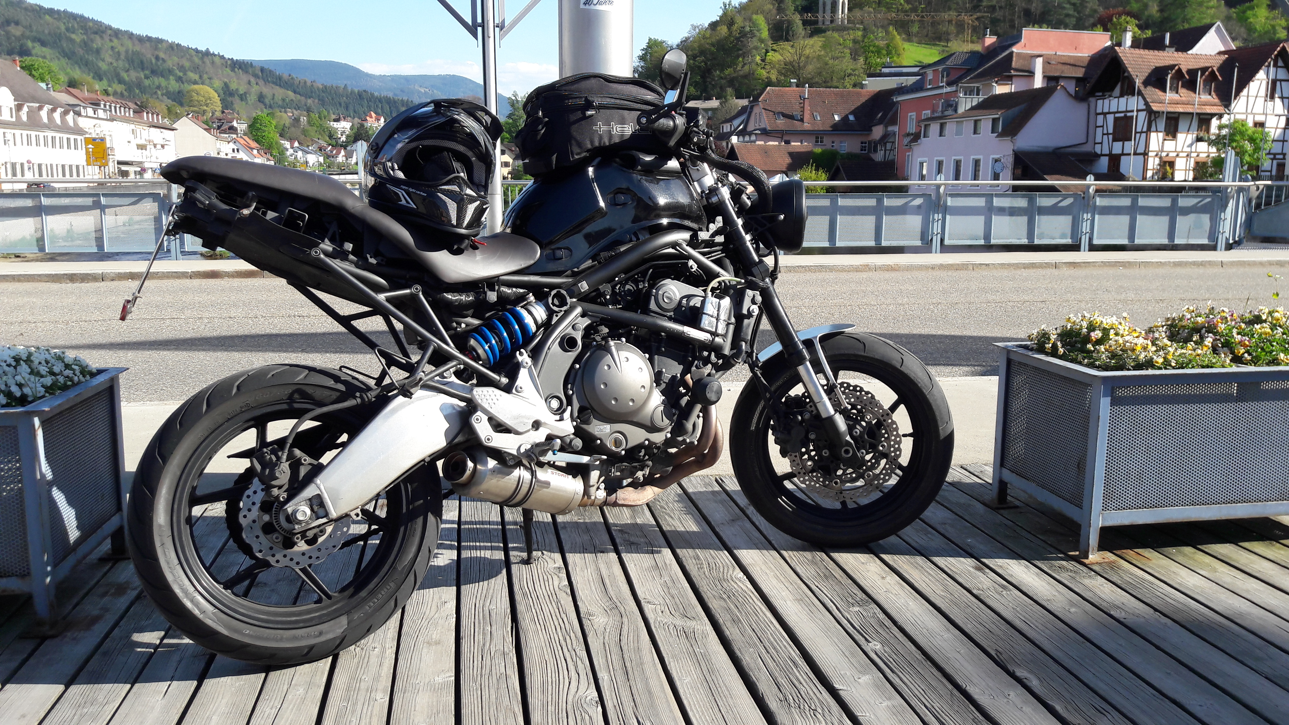

Geilo..... MadMax aus dem Black Forest.... hat was.:top:

So ihr Frotzler... - die ersten 1000km sind abgespult und bestimmt nicht geschont - keinerlei anzeichen von Ermüdung, ich denke das Teil hält!
Werde es jetzt wohl noch wunderblau eloxieren lassen...
