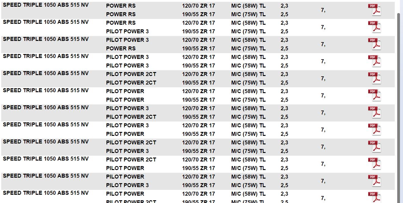

vor 1 Stunde schrieb Geubbels:
Das ist der original Text von Michelin.
nach Rücksprache mit unserem Testfahrer und Techniker Herrn Achim Penisch bezüglich ihrer Anfrage, hat uns dieser folgende Information zukommen lassen.
für mehr Performance auf der Rennstrecke hat der Hinterradreifen Pilot Power 3 eine stabilere Karkasse. Dadurch sind Beschleunigungsstabilität und Konstanz des Reifens besser geworden.
Dementsprechend muss man Power 3 im normalen Landstraßeneinsatz solo mit weniger Luftdruck fahren: vorne 2,2 bar, hinten 2,3 bar.
Dadurch werden Eigendämpfung und Traktion verbessert sowie die Aufstandsfläche des Reifens in Schräglage vergrössert, wodurch der Grip deutlich zunimmt
wir haben dies bereits bei einigen Naked Bikes und Supersportlern mit Erfolg ausprobiert. Das Fahrverhalten ist präzise und der Reifen gewinnt deutlich an Grip.
na ja,
in der Reifenfreigabe empfehlen sie das aber nicht.
