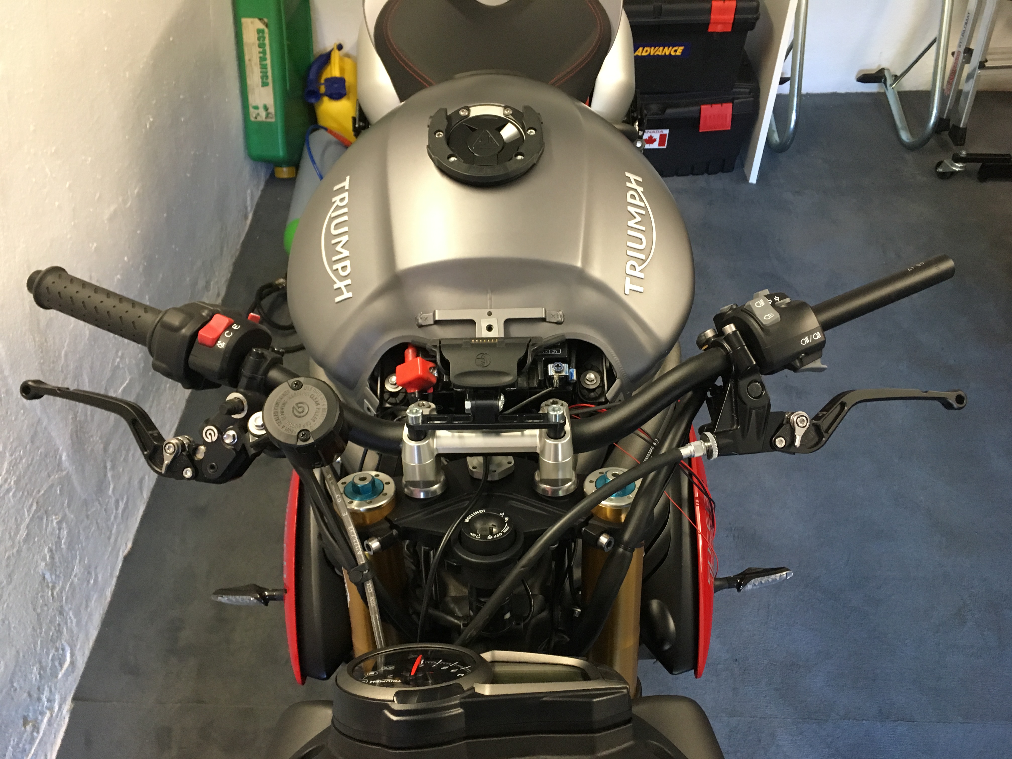

Jünner Geschrieben 8. Juni 2017 report Geschrieben 8. Juni 2017 Hallo zusammen habe nach langem suchen den Magura CPX Lenker montiert ca. 800mm breit 113mm hoch 75mm tief. Alles andere konnte ich original verwenden. Den Kupplungszug habe ich etwas anderes verlegt. Die Grifflänge liegt bei 231mm reicht also locker für die Instrumente und die Bremspumpe kommt nicht in den Lenkerradius. Zitieren

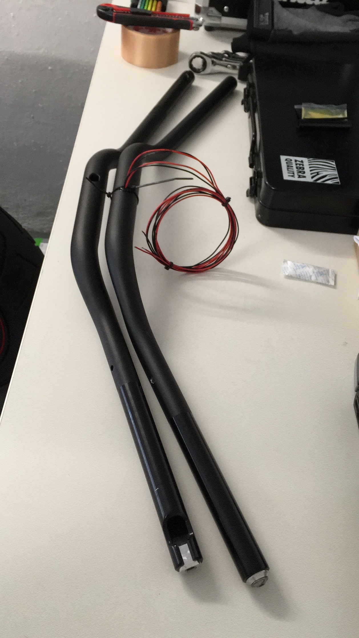

Lindi Geschrieben 19. Juli 2017 report Geschrieben 19. Juli 2017 (bearbeitet) Moin zusammen. Habe in den letzten Tagen den LSL X01 Lenker montiert und bei der Gelegenheit auch gleich die Coolride Heizpatronen mit verbaut. Ist alles super geworden, bis auf einen Punkt: die Verlegung des Kupplungszuges. Der knarzt beim Einschlagen des Lenkers nach links ganz schön am Steuerkopf. Ist das bei Euch auch so oder ist der Zug bei mir einfach nur falsch verlegt ? Habe gesehen, das er ( schon vor dem Umbau ) Scheuerstellen hatte. Habe mir schon mal alle möglichen Fotos hier angesehen, finde aber keinen Unterschied . Bei den Fotos von Bullets Umbau sieht es so aus, als wenn der Zug von links hinter dem Steuerkopf entlang nach rechts unten zur Kupplung läuft oder täuscht das auf dem Foto ? Der LSL X01 ist zwar ein paar mm höher und etwas mehr zum Fahrer gekröpft, aber so viel nun auch nicht. Die Zwangsführung der Züge und Kabel am Lenker habe ich schon weg gelassen. Bearbeitet 24. Juli 2017 von Lindi Zitieren
Jünner Geschrieben 19. Juli 2017 report Geschrieben 19. Juli 2017 Hallo Lindi ich habe den Kupplungszug einmal komplett rausgemacht und dann locker verlegt. Auf der rechtenSeite aus der Klemmlasche die am Rahmenverschraubt ist rausgemacht. Vielleicht hilft Dir das weiter. Der Lenker ist ja nicht Breiter als der Magura CPX. Vielleicht helfen Dir meine Bilder oben weiter. Zitieren
Lindi Geschrieben 20. Juli 2017 report Geschrieben 20. Juli 2017 (bearbeitet) Moin Jünner, danke schon mal für den Hinweis. Ich teste das mal. Auch die Verlegung vor das Lenkkopflager wie Bullet das gemacht hat. Ist wie gesagt nicht viel und knarzt nur, wenn man den Lenker ganz bis Anschlag nach links einschlägt. Will es aber trotzdem nicht. Der Lenker ist um etwa 2cm breiter als der originale und an den Lenkerenden etwa 15mm höher als der originale. Für mich eine perfekte Position. Bearbeitet 20. Juli 2017 von Lindi Zitieren
