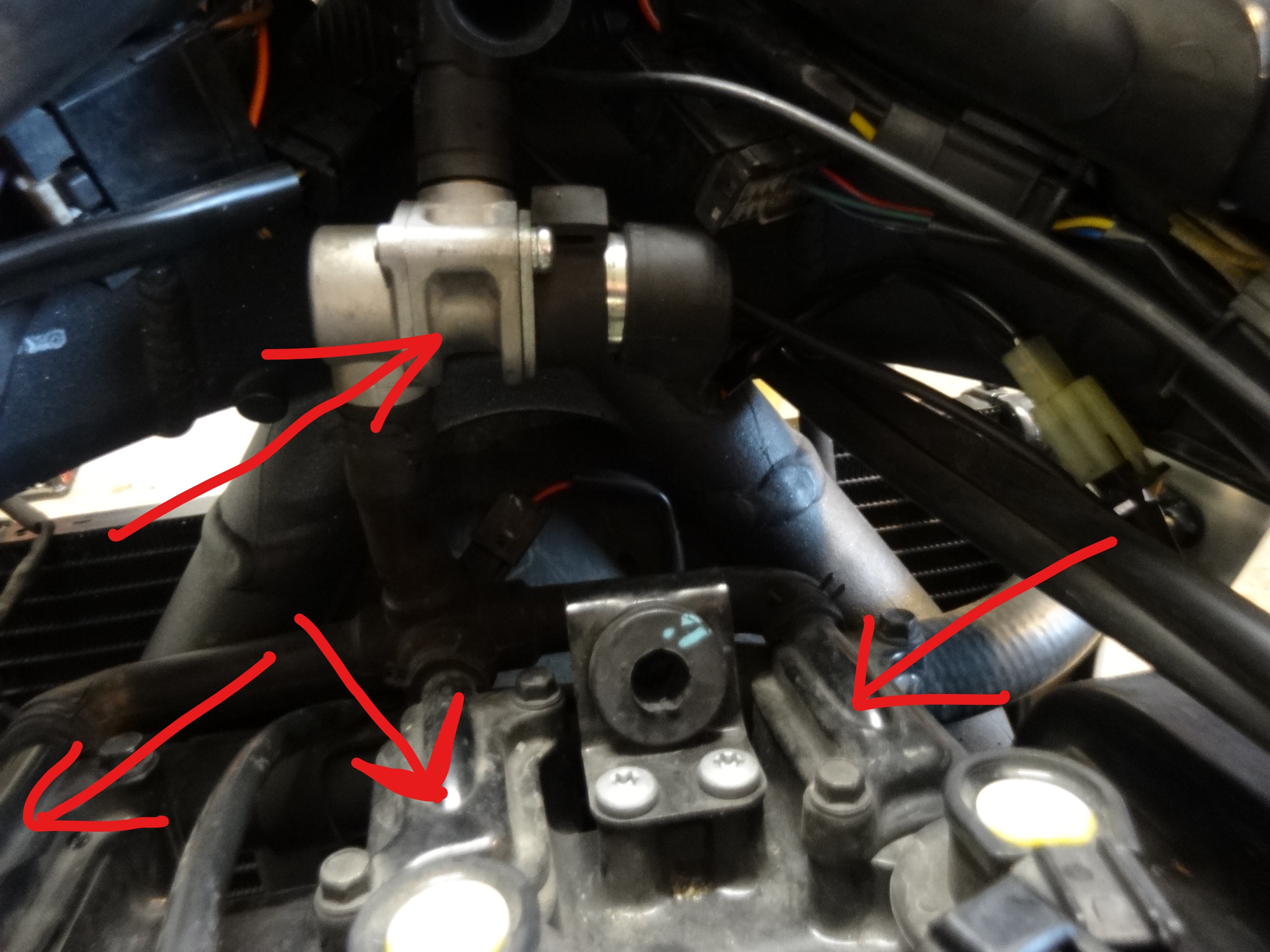

Bevor ich die Aktion starte würde ich das gerne erst mal testen. Welchen Schlauch verschließe ich mit einer Schraube?

Also um das SLS zu verschließen, ziehst Du den Schlauch der von dem Ventil kommt und am Luftfilter vorne draufgeht ab. Dann nimmst Du einen Korken, oder ein Stopfen aus Kunststoff und verschließt damit den Schlauch zum SLS Ventil. Die Öffnung im Luftfilter klebst Du mit Klebeband erstmal zu.
Später wenn Du es so lassen willst, kannst Du das komplette Geraffel ausbauen. Aber dazu benötigst Du noch, diese Abdeckplatten, die Unser Forums Member BlackT Damals gemacht hat. Glaub nicht das er noch welche hat. Alternativ kannst Du eine Alu Platte nehmen und den Deckel Umriss Aufzeichen, Ausschneiden und Sauber Feilen und Bohren.
Die Deckel mit der Nummer 2 kommen weg, der Schlauch mit der Nummer 5 und das Ventil mit der 7. Das alles fliegt bei komplett Stillegung raus. Die Membranen mit der Nummer 1, bleiben drin.
