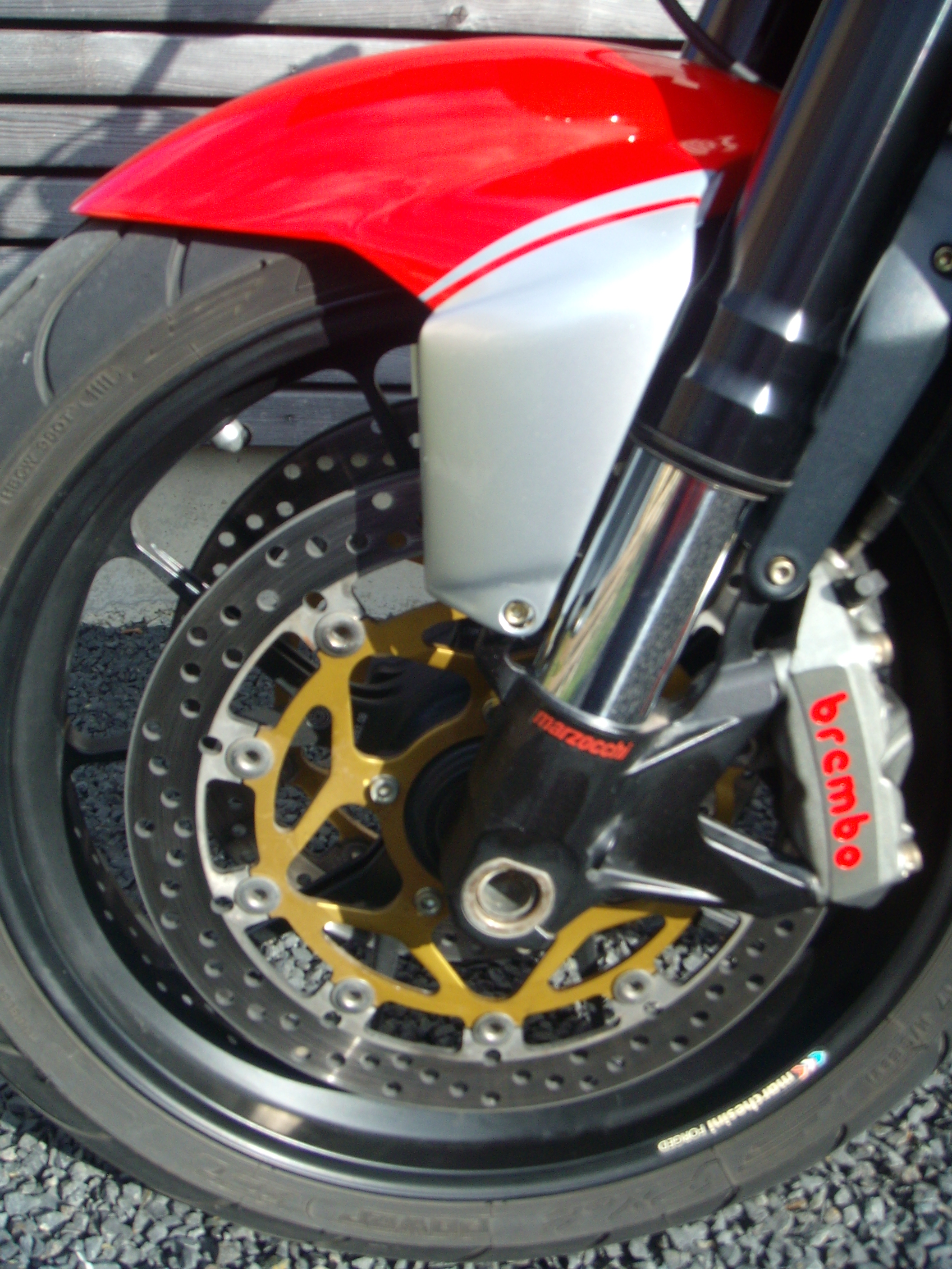

SiRoBo Geschrieben 21. September 2017 Autor report Geschrieben 21. September 2017 On 16.4.2017 at 2:46 PM, SiRoBo said: Ende Mai sollten die WolfiZ'schen Adapter zur Verfügung stehen. Zur Info an alle, die auf News warten: Noch steht noch nichts zur Verfügung. Das zieht sich gerade aus Gründen, die wir alle hier nicht beeinflussen können. Hat denn jemand Bilder der IFB Adapter? Sind das schnöde Platten oder schick dreidimensionale Teile? Zitieren
Sandie Geschrieben 21. September 2017 report Geschrieben 21. September 2017 Hat denn jemand Bilder der IFB Adapter? Sind das schnöde Platten oder schick dreidimensionale Teile? Nein, sind keine einfachen Platten sondern schon 3D, incl. Frässpuren und graviertem Logo. (wers braucht) Bilder kommen gleich, aber natürlich in angebautem Zustand. Zitieren
MaT5ol Geschrieben 21. September 2017 report Geschrieben 21. September 2017 (bearbeitet) hmmm, schon schick...! Könnte man wie (fast) immer noch etwas schöner machen (Kanten Verrunden, Innenkontur parallel zur Aussenkontur und diese wiederrum etwas besser an das Anbauteil anpassen...) aber das sieht schon ganz schön gut aus - und eigentlich überhaupt nicht gefrickelt! Da man die radialen Bremssättel ja quas nachgeschmissen bekommt, würde ich wohl auf den Zug mit aufspringen wollen... - könnte bei den Eloxalarbeiten unterstützen! Haben die 'normalen' radialen Brembos und die Monoblocks denn den gleichen Lochabstand??! - d.h. passt das für beide?? Bearbeitet 21. September 2017 von MaT5ol Zitieren

Sandie Geschrieben 28. September 2017 report Geschrieben 28. September 2017 Rein optisch sind die wertig, keine Frage.Nur von der Passung stimmen die nicht.In meinem Fall schliff die rechte Zange außen an der Scheibe.In Wolfis Fall Schliff ein Sattel auch.Ich meine, Wolfi hat dir Gabel Aufnahmen entsprechend bearbeitet.Ich habe die rechte Zange geschätzt 8/10tel bearbeitet.Könnte man bei dem Nachbau entsprechend berücksichtigen.Werdet euch einig, an wen ich meine Teile schicken soll, über den Winter brauche ich sie nicht. Hühnermörder reagierte darauf 1 Zitieren
