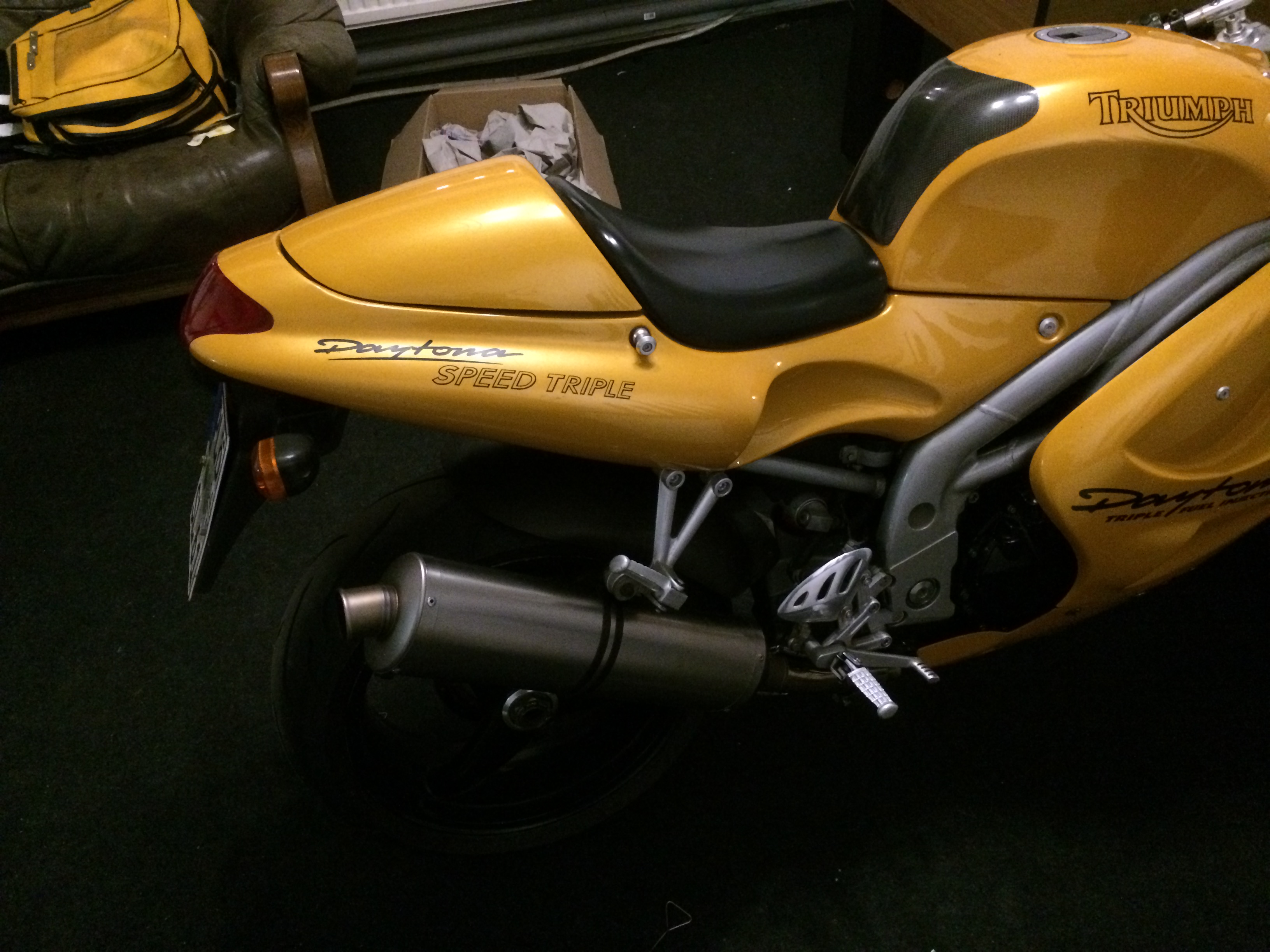

SaschaFrank Geschrieben 16. April 2017 report Geschrieben 16. April 2017 (bearbeitet) Hallo habe seit kurzem einen Akrapovic Endtopf, was den Klang angeht bin ich begeistert, aber zwischen 4500-6000 Umdrehungen verschluckt sich der Motor richtig. Welches Mapping würdet ihr mir empfehlen? Ist eine T595 Bj. 99 130PS 955ccm Bearbeitet 16. April 2017 von SaschaFrank Zitieren
SiRoBo Geschrieben 16. April 2017 report Geschrieben 16. April 2017 Versuch doch erstmal die Standard T Mappings: Low Level Aftermarket Exhaust (LLRC tune) oder High Level Aftermarket Exhaust (HLRC tune). CO einstellen nach dem Aufspielen nicht vergessen. Zitieren
SaschaFrank Geschrieben 20. April 2017 Autor report Geschrieben 20. April 2017 Danke für den Tip, hab mir HLRC Tune 9860 aufgespielt, jetzt läuft die wieder super vorher war das 9858 drauf Zitieren
SaschaFrank Geschrieben 23. April 2017 Autor report Geschrieben 23. April 2017 Hab jetzt doch das 9859 drauf passt besser. Bei dem 9860 war starkes pulsieren der Leistung im mittlerem Drehzahlbereich. Und die Abgastperatur zu hoch im oberen Drehzahlbereich. Zitieren
