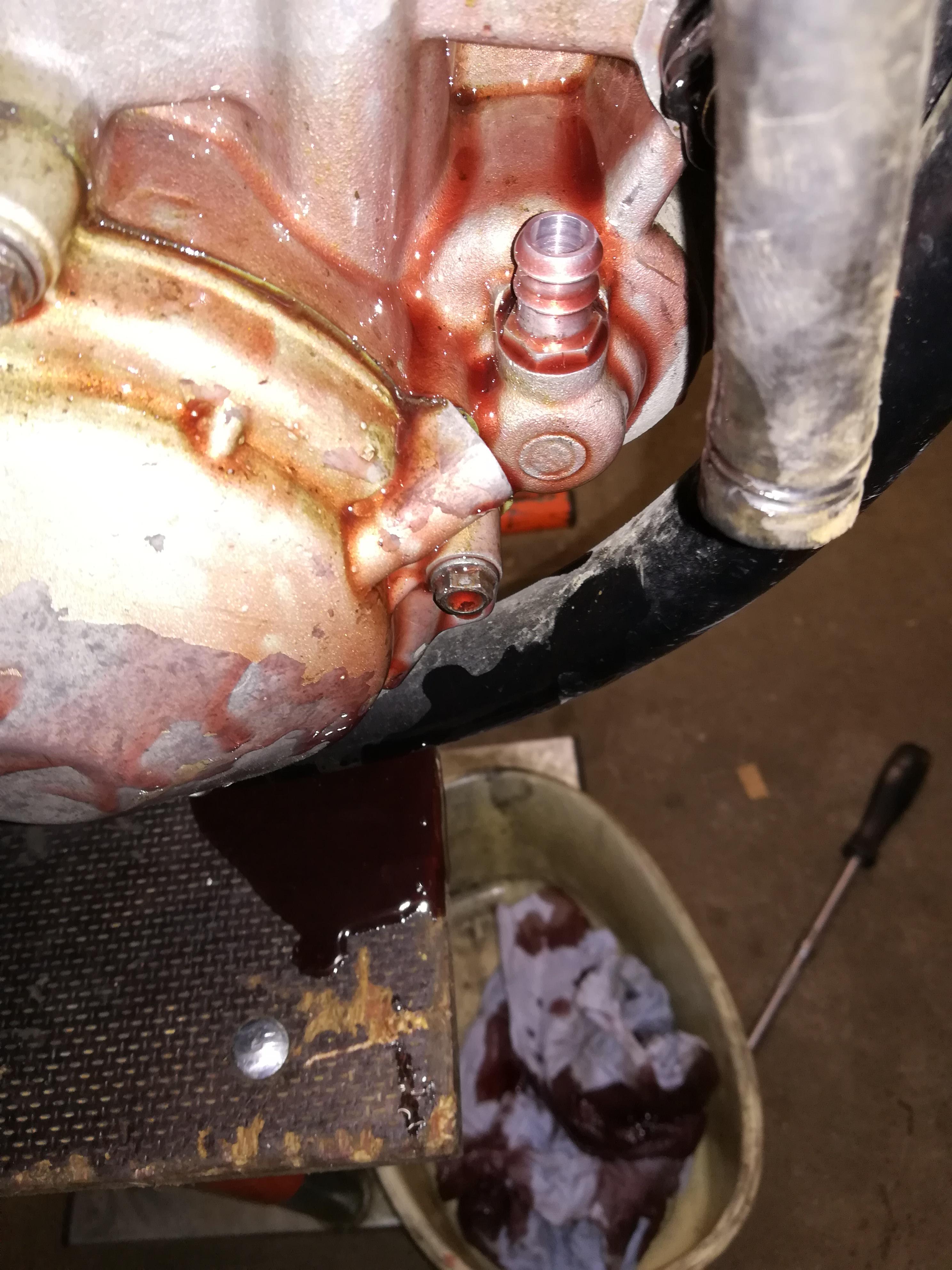

Zioux Geschrieben 2. April 2019 report Geschrieben 2. April 2019 (bearbeitet) Moin zusammen, da einem ja immer kompetent geholfen wird, wende ich mich mit meinem KTM Probrblem mal ans Forum. Die Ironie dabei, gestern das Thema gegoogelt und diesen Fred gefunden. Der Fredersteller ist der Vorbestitzer meiner KTM SMR 450. Zufälle gibt es. Das Problem. Beim langsamen Bewegen und / oder Durchtreten des Kickstarters wird Öl über die Motorentlüftung in die Airbox transportiert. Ist mir am Sonntag aufgefallen, als nach längerem Kicken die Suppe aus dem Krümmer lief. Es ist ein lautes gurgeln zu hören, wir das Öl hoch gepumpt wird. Wenn der Schlauch auf Höhe der Kurbelwelle vom Gehäuse ab ist, laufen da schom mal 20-30 ml raus. Zumindest nach der Sauerei die ich dann hatte. Im Oktober letztes Jahr abgestellt, alles gut. Jetzt dieses Geräusche und Probleme. Zu viel Öl ist nicht drin., Wenn sie läuft, läuft sie gut. Sie hat Leistung Nur bei hohen Drehzahlen qualmt sie etwas blau. Mein / unser Verdacht ist u. a. Kolbenringe, defekt ode verklebt. Bevor ich jetzt alles auseinander nehme, wollte ich noch ein paar Meinungen und Ideen hören. Heute teste ich noch mal die Ölsiebe im Motor ob da was zu ist. Also, wer Ideen hat, nur zu. Das Video zeigt den Lufi. Leichtes drücken auf den Kickstarter mit loslassen und anschließenden durchdrücken. VID_20190401_190257[1].mp4 Bearbeitet 2. April 2019 von Zioux Zitieren

Zioux Geschrieben 3. April 2019 report Geschrieben 3. April 2019 Nils habe ich schon reichlich vollgetextet. Airbox meine ich den Ansaugschlauch zum Vergaser, hat ja nur den KN drauf. Motor war gemacht, stimmt. Lief ja auch bis letztes Jahr. Nur seit diesem Jahr macht sie den Darth Vader und spunkt Öl. Den Schrauber zu kontaktieren ist ne gute Idee. Gruß Zioux Zitieren
Zioux Geschrieben 4. April 2019 report Geschrieben 4. April 2019 Update: Öl ist runter, alle Siebe und Filter sauber, selbes Problem. Noch jemand Ideen? Gruß Zioux Zitieren
