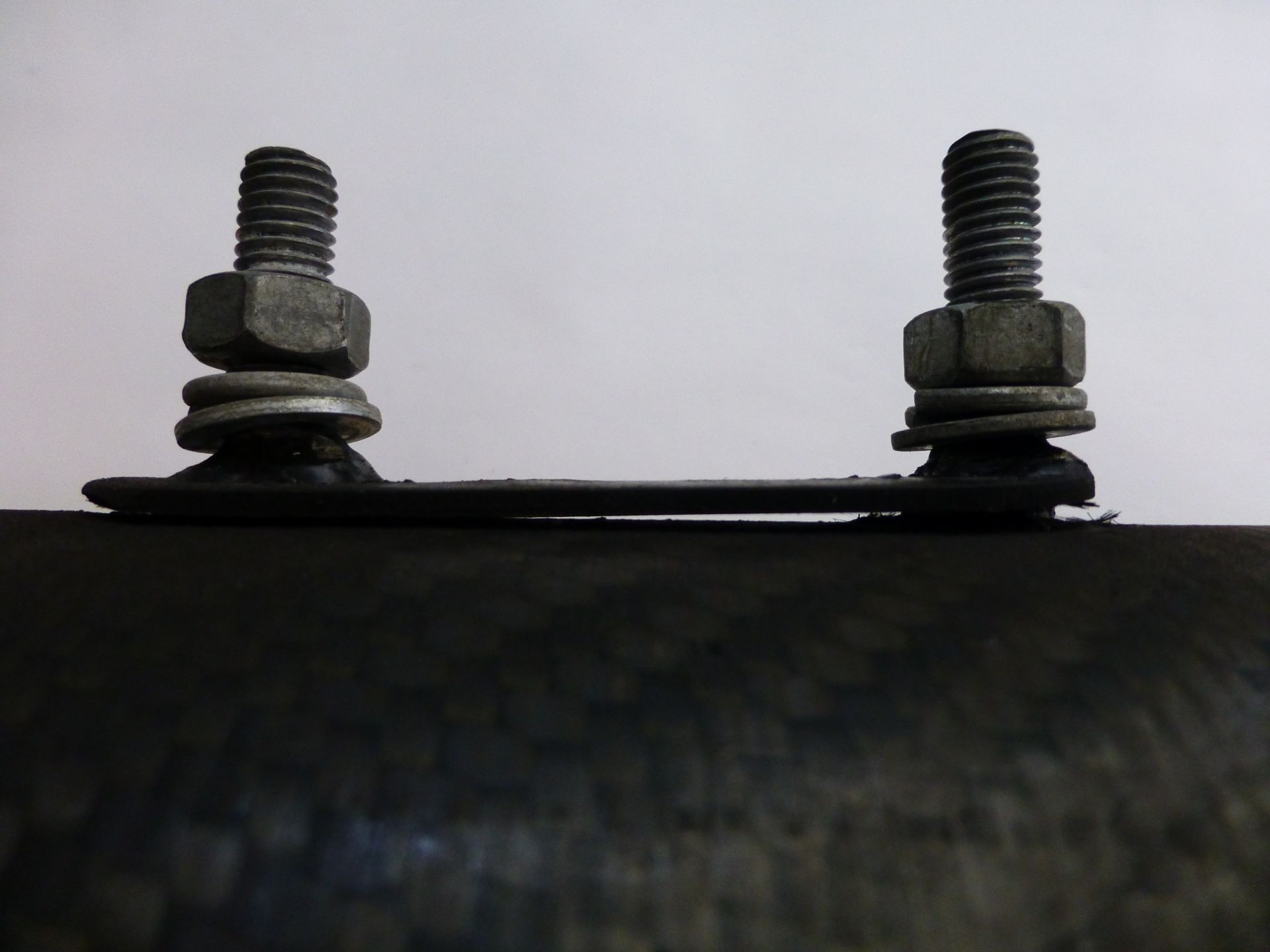

Der Termignoni Carbon Auspuff  hat zwei Haltebolzen die auf eine Lasche aufgesetzt sind und nach unten weiter gehen.Einer dieser Bolzen ist recht lose die ander Seite auch nicht mehr richtig fest. Das Carbon ist ja vermutlich nur ein Mantel und den eigentlichem Metal Körper und der ist sowohl auf der Lasche verschweißt als auch irgendwie unter dem Carbon.
Wie kann sowas repariert werden, wenns überhaupt geht?59060eb0c7b8b_AuspuffHalterunglose.thumb.jpg.5421f5eb9a553e458849d4db9605cbb9.jpg

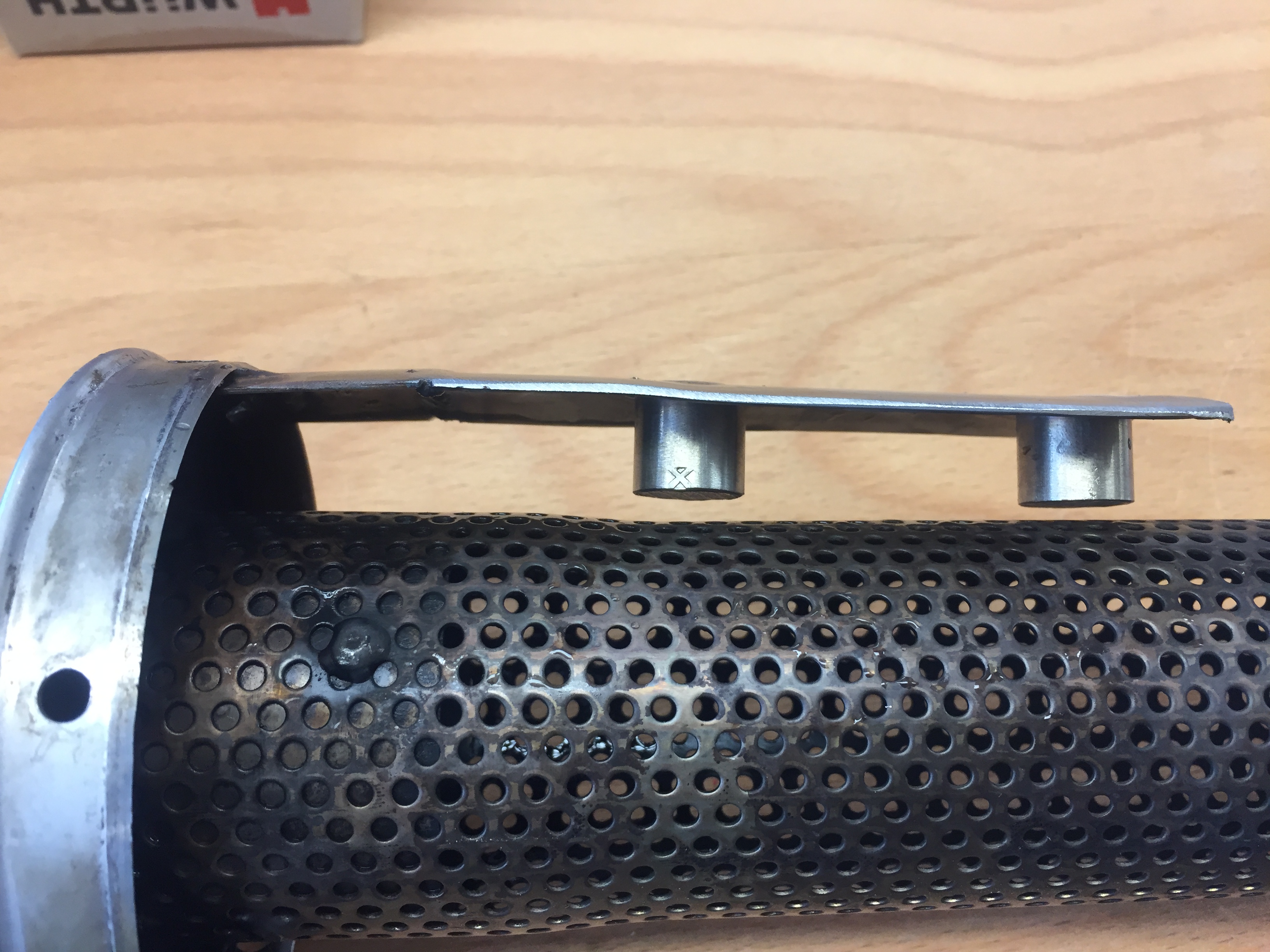

So dann will ich euch mal informieren was da los ist mit dem Schaldämpfer.
Hier erst mal ein Bild wie es aussehen soll. Gewindebuchsen M8 hinter dem Carbon im Blech vernietet
Dann habe ich als die Bolzen abgeflext und mit viel mühe den darüber liegenden Bügel abbekommen ohne das Carbon zu beschädigen, das hat leider schon gelitten als diese Bolzen eingeschweißt wurden.
Jetzt ist natürlich die Frage ob man die Carbonhülle mit ordentlich runden Löchern hin bekommt, da bin ich für Tipps dankbar!
Ja und die Gewindebuchsen müssen noch raus und neue M8 wieder rein.

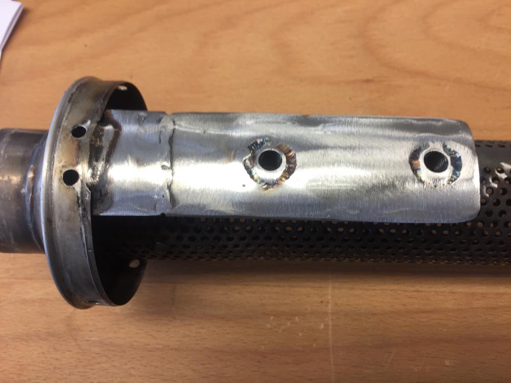

Hier dann noch mal eine Bild von allem.
Jetzt weiß ich natürlich das diese Befestigung, auch wenn sie wackelig war, sicher ewig gehalten hätte, aber mir gefiel es nicht. Ich mag die cleane Hülle mit den darunter liegen Gewinden.
Bearbeitet von triple-a
Hab erst Deine PN gelesen gehabt und jetzt erst Deinen Post hier, bring vorbei das Zeug :flowers:
Die Carbon Hülle und den Halter, bekomme das bestimmt wieder hin :nod:
  • 2 Wochen später...
ich habe fertig :biggrin:
Boah, großartig:top:, das sieht ja hervorragend aus.:top:
Vielen Dank!:flowers: Ich freue mich.:bounce:
