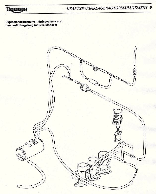

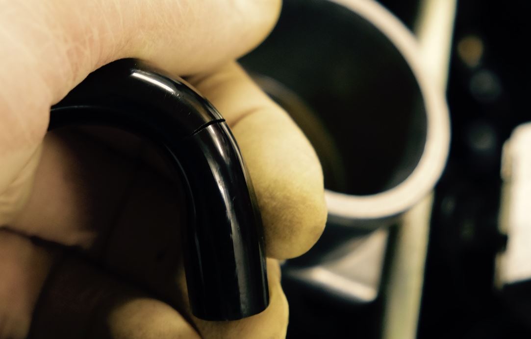

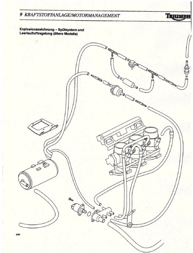

tgessner Geschrieben 8. Mai 2017 report Geschrieben 8. Mai 2017 Hi, das Leerlaufregelsystem gibt es in zwei Versionen - s. Ausrisse anbei. Zur Begutachtung: Tank und Airbox 'runter, dann die drei Schläuche genau unter die Lupe nehmen. Bild zeigt den typischen Riss in der Biegung des Schlauches. Reparatur mit Schrumpfschlauch funktioniert gut. Gruß, Thomas Zitieren
