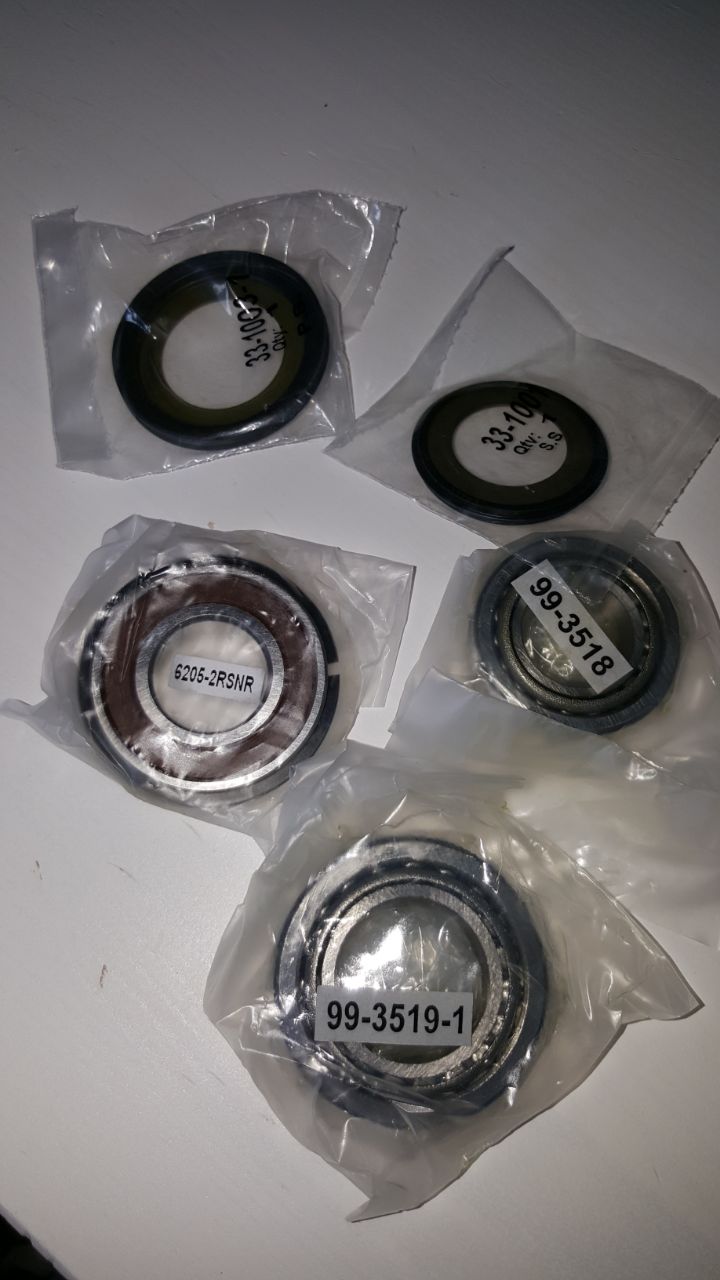

TheForce Geschrieben 24. Mai 2017 report Geschrieben 24. Mai 2017 (bearbeitet) Servus, Komme ich beim wechsel von Lenkkopflager und Schalen ohne spezielles Werkzeug aus? Reicht da ein normaler Klauenabzieher, wie es den auch bei Louis gibt? Oder brauch ich da speziellen Kram? Wenn ja, wo kann ich den bestellen? Im gelieferten Paket sind 3 Lager enthalten - Das dritte steckt also IM Lenkkopf? Hat das einen Anschlag oder wie wird das platziert? Anbei mal ein Foto von dem mir gelieferten Satz Lager... Bearbeitet 24. Mai 2017 von TheForce Thread um weitere Fragestellungen erweitert, daher Titel angepasst... Zitieren
BlackTripleRider Geschrieben 24. Mai 2017 report Geschrieben 24. Mai 2017 Noch nie 3 Lager im lenkkopf gesehen.Gesendet von meinem SM-N910F mit Tapatalk Zitieren
TheForce Geschrieben 24. Mai 2017 Autor report Geschrieben 24. Mai 2017 Bei ´ner Tripple hätte es mich schon nicht mehr gewundert. Gesehen hab ich das auch nicht, aber ich kann mir auch nicht vorstellen, dass der gelieferte Satz (Ist ein fertiger von "All Balls Racing"...) mehr Lager enthält, als der Hocker nun mal braucht... Sollte es kein inneres Lager geben, wäre das ja etwas einfacher - Dann muss ich nur noch Werkzeug zum Lager eintreiben finden... Zitieren

schmidei Geschrieben 24. Mai 2017 report Geschrieben 24. Mai 2017 (bearbeitet) Da würde ich aber vor dem Ausbau der Lager mal genau messen was das da wieder für ein Schund ist. 3 Lager, ich fass es nicht. Bearbeitet 24. Mai 2017 von schmidei Zitieren
starfighter1967 Geschrieben 24. Mai 2017 report Geschrieben 24. Mai 2017 (bearbeitet) All Balls liefert einige Sätze mit 3 Lager aus da der Satz auch für andere Motorräder passend ist und es wohl so günstiger ist als noch einen weiteren Satz zu listen. Hängt auch mit zusammen das einige Motorräder innerghalb eines Baujahres 2 verschiedene Lager verbaut haben und man so dann eben Rücksendungen vermeidet weil das passende immer dabei ist ;-) Ist nicht nachvollziehbar aus Kostengründen, wird aber definitiv so gemacht.... Werkzeug hättest aujf nachfrage bei mir leihweise mit dazu bekommen Bearbeitet 24. Mai 2017 von starfighter1967 Zitieren
TheForce Geschrieben 24. Mai 2017 Autor report Geschrieben 24. Mai 2017 Yay, dann ist das Leben doch nicht ganz so arg doof *schwitz* Ich muss jetzt also nur noch einen passenden Abzieher für die Schalen finden und das Lager unten vom Steuerkopf gelöst bekommen... Dabei fällt mir gerade auf, dass mir noch kein Abzieher begegnet ist, der entsprechend lange "Arme" hat... Hat da wer ´nen Tip? Zitieren
