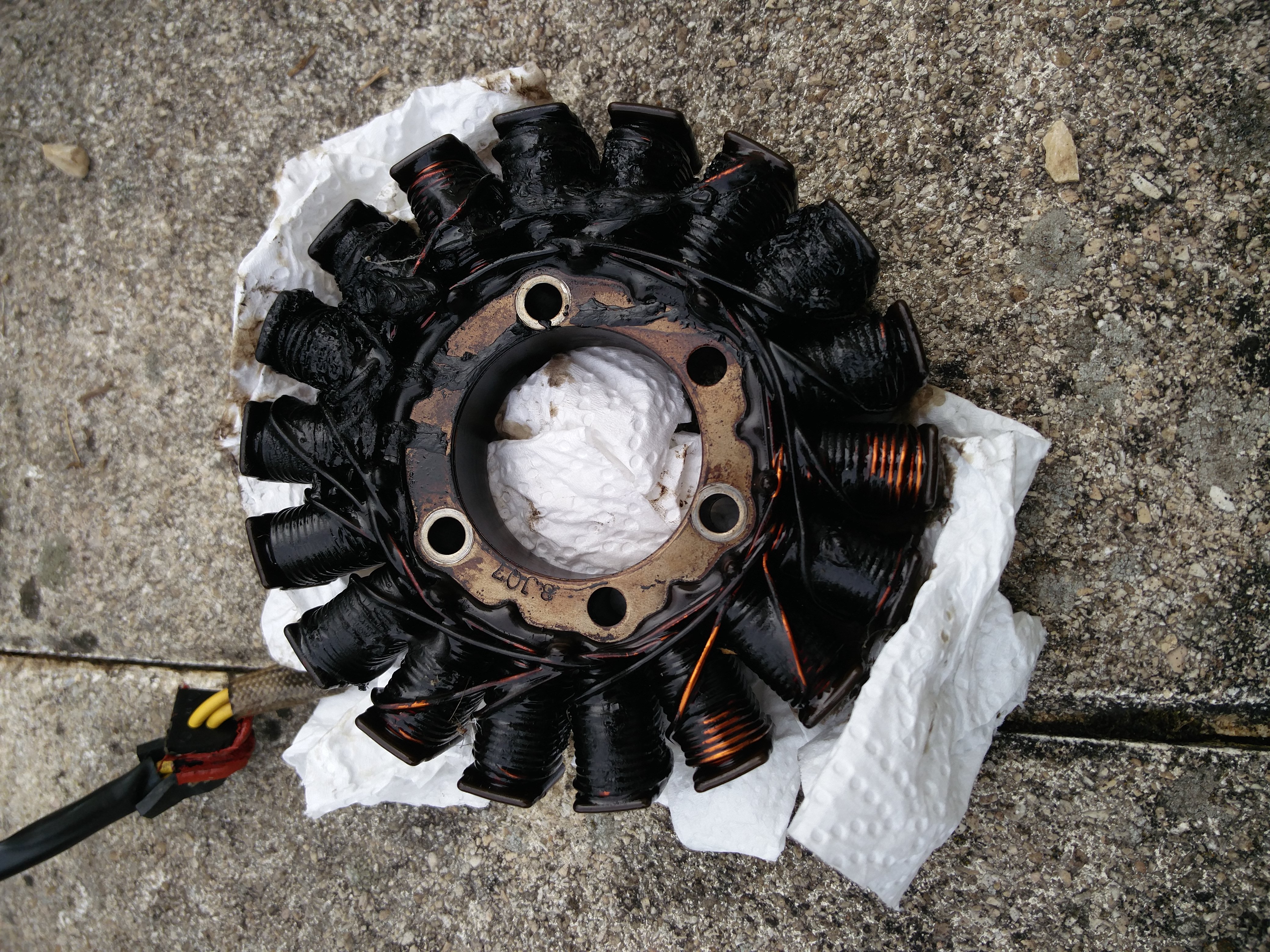

BlackT Geschrieben 5. Juni 2017 report Geschrieben 5. Juni 2017 (bearbeitet) Mein Stator ist auch mal wieder durch, gefühlt keine 5tkm und mit CompuFire Regler. Medium-rare sieht anders aus Bearbeitet 5. Juni 2017 von BlackT Zitieren
East Geschrieben 5. Juni 2017 report Geschrieben 5. Juni 2017 Meine Herren, wie schaut der denn aus Zitieren
Gast Geschrieben 5. Juni 2017 report Geschrieben 5. Juni 2017 Dachte ich auch, als ich das Bild sah; und das mit einem Längsregler. Eigentlich nicht vorstellbar... Zitieren
BlackT Geschrieben 5. Juni 2017 report Geschrieben 5. Juni 2017 On 4/6/2017 at 2:14 PM, Professor said: Der 2-Rad-Mech meines größten Vertrauens hat die Firma Carmo in's Rennen geworfen. Werde ich vermutlich mal versuchen 3 minutes ago, East said: Meine Herren, wie schaut der denn aus Meine teure LiFePo Batterie hat es auchgleich mit gegrillt Da war wohl BBQ-Party Zitieren
