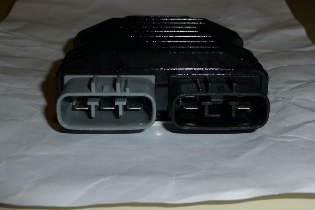

Gast Geschrieben 6. Juli 2017 report Geschrieben 6. Juli 2017 Gestern ist der Regler aus Italien angekommen. Paßt tatsächlich plug'n'play! Jetzt noch ein kleines bißchen Zeit, dann kann es weiter gehen. Stay tuned... Zitieren

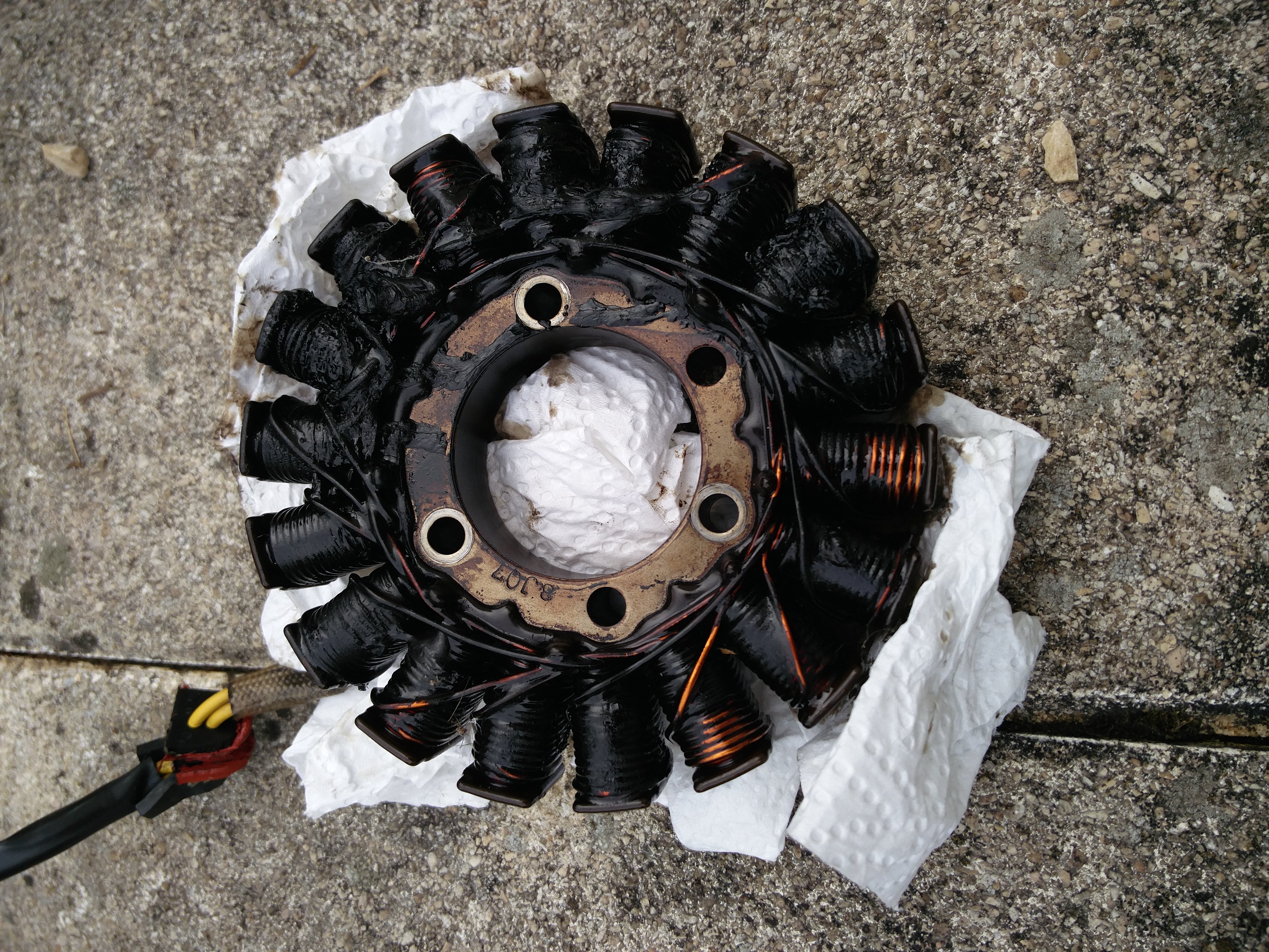

triplewolf Geschrieben 9. August 2017 report Geschrieben 9. August 2017 Nun ist mir gestern nach einer Tour mit 700 km , davon ca 300 km Fahrt im strömenden Regen, die Lichtmaschine abgeraucht. Ich war in Österreich meinen Personalausweis erneuern und wollte einige Tage im Bregenzerwald verbringen, kurz nach dem ich dort ankam begann ein schweres Gewitter, angesagt für zwei Tage. Ich habe sofort gewendet und fuhr wieder nach Germany zurück, quasi fast 700 km am Stück. Ich bin weder gerast noch war es heiß, im Gegenteil, es hat wie aus Eimern gegossen bei maximal 17 Grad. Die Lichtmaschine, der Mosfet Regler, der Kabelsatz und die Batterie sind keine drei Monate alt, es war weder heiß noch kalt und gerast bin ich auch nicht und genügend Motoröl ist auch vorhanden ! Warum zum Teufel ist dieser elende Mist wieder abgeraucht ????? Selbstverständlich habe ich wieder Urlaub und die Speedy verreckt, nun nach Lichtmaschine und 3 x Gabelsimmeringe wieder die Lichtmaschine und immer alles im Urlaub ! Habe bereits beim Matthias den kompletten Krempel bestellt, natürlich wieder auch den Regler. Was bitte kann man dagegen machen ! Zitieren

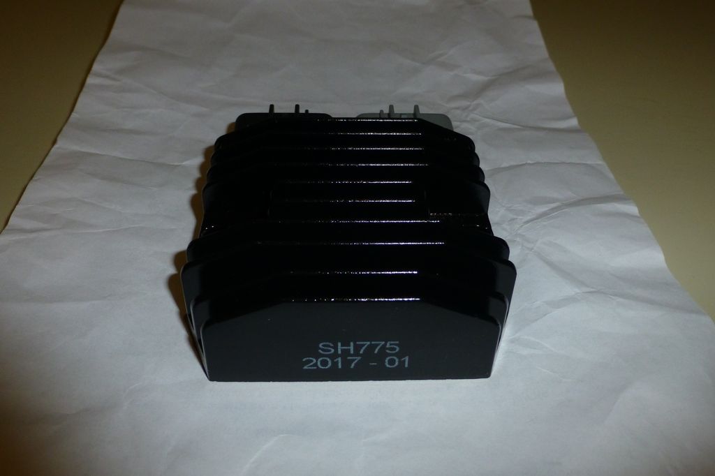

Geestbiker Geschrieben 10. August 2017 report Geschrieben 10. August 2017 Die Regler von mtp sehen mir nicht nach dem original von Shindengen aus, sondern nach nem low-budget Nachbau. Der Aufdruck "SH775" sieht offensichtlich nicht wie jene von Shindengen aus. Ich wäre mir nicht mal sicher ob der nach dem besagten open-circuit- Prinzip arbeitet und damit ob er auch schonender zur LiMa ist als original. DLzGGeestbiker Zitieren

Krylov Geschrieben 14. August 2017 report Geschrieben 14. August 2017 Am 10.8.2017 um 23:27 schrieb Geestbiker: Die Regler von mtp sehen mir nicht nach dem original von Shindengen aus, sondern nach nem low-budget Nachbau. Der Aufdruck "SH775" sieht offensichtlich nicht wie jene von Shindengen aus. Ich wäre mir nicht mal sicher ob der nach dem besagten open-circuit- Prinzip arbeitet und damit ob er auch schonender zur LiMa ist als original. DLzG Geestbiker Ob der MTP-Regler mit SH775 Aufdruck wirklich ein Original ist, habe ich mich auch schon gefragt, zumal der nicht mehr als handwarm bei mir wird. Eigentlich müsste der Längsregler im Betrieb irgendwann richtig knackig warm werden? Gefühlt war das bestenfalls nur handwarm. Die Lichtmaschine wird auf jeden Fall immer noch knackig warm/heiß, so mein Eindruck. Wie sind da die Erfahrungen der anderen SH775-Besitzer? Ich probiere aber als nächstes an meiner zweiten Speedy mal den SH847 Längsregler aus, den ich als DL1000-V-Strom-Originalersatzteil (eigentlich war der Regler für eine Street Triple R) bei Suzuki bestellt habe. Wenn der ein anderes Verhalten an den Tag legt (d.h. warm wird und die Lima dafür kälter bleibt), dann fliegt der MTP-Regler wieder raus. Zitieren

triplewolf Geschrieben 16. August 2017 report Geschrieben 16. August 2017 (bearbeitet) Hi Leute, am Montag kam der neue Stator samt Regler und wurde sofort eingebaut, beim alten Stator war eine einzige Spule schwarz verbrannt und die anderen sahen aus wie neu Erster Funktionstest, Spannung im Leerlauf so 13,6 V bis 13,8 V und beim Erhöhen der Drehzahl keine Änderung der Spannung, bleibt bei 13,8 V stehen. Da hatte ich die Schnauze voll und lies das Moped bis gestern Nachmittag stehen. Gestern erneut alles durchgemessen, kein erhöhter Widerstand oder Kurzschluß in den Leitungen und auch kein Spannungsabfall messbar. Der Stator bringt im Leerlauf 27 V und geht mit erhöhter Drehzahl bis auf 105 V rauf, also in Ordnung, jedoch die Ladespannung bleibt bei 13,8 v stehen. Zur Kontrolle den alten, möglicherweise defekten Regler angehängt und siehe die Spannung bei Leerlaufdrehzahl 14,4 V ! Bei konstanten 14,5 V bei erhöhter Drehzahl ! Ist es möglich, dass der neue Regler nicht vom Werk aus auf ordentliche Funktion getestet wurde ? Ich habe den neuen Regler eingebaut gelassen da ich ja offensichtlich befürchten muß, daß der alte Regler beschädigt sein könnte und eventuell den neuen Stator abschiesst ! Nun ist guter Rat teuer, was soll ich machen, den neuen " schwachen Regler " drinnen lassen oder den alten " starken Regler " einbauen und abermals einen abgerauchten Stator riskieren ? Bearbeitet 16. August 2017 von triplewolf Zitieren
