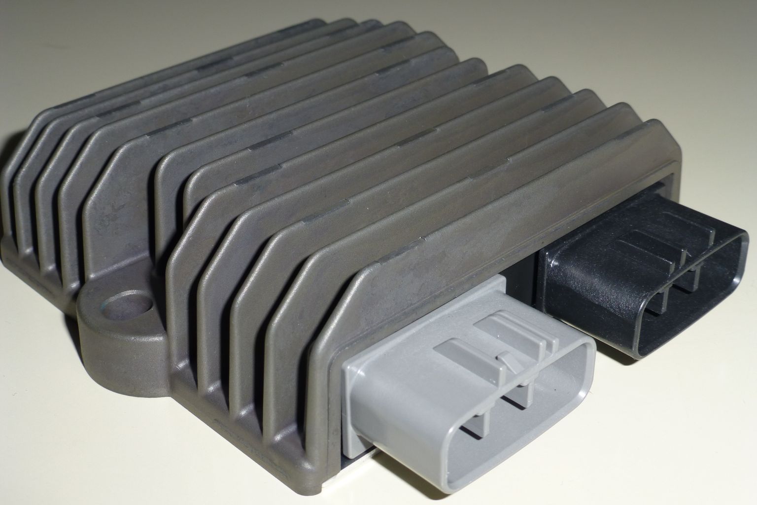

Jota Geschrieben 22. September 2019 report Geschrieben 22. September 2019 (bearbeitet) Meine 2006er Speed hat mich nun auch mit einem plötzlichen Lichtmaschinentod überrascht. Bin nur froh, dass das nicht auf dem 3tkm Motorradurlaub im Juni passiert ist. Wollte nach 3 Wochen Standzeit starten, aber der Anlasser hat nur eine Umdrehung geschafft. Als echter Moped - Hypochonder hab ich direkt das Schlimmste befürchtet. Batterie angeladen, Moped gestartet und nur 12,3 Volt gemessen, was auch die Batteriespannung ohne laufenden Motor war. Lichtmaschine/Stator positiv gegen Masse gemessen ergo ist der Stator hinüber. Nun stellt sich bei mir die folgende Frage: Lichtmaschine zu Motek schicken (199€) und dort den großen 580W Shindengen Regler (179€) kaufen - und wenn ja, ist dass dann der Shindengen 847AA oder neue P & W /Elektrosport Lima über Matthias beziehen und den SH 847AA bei Suzuki für 220 € Was haltet ihr für die bessere Idee? VG Johannes PS: Habe natürlich auch hier gelesen, aber ich denke das hier ist das ausführlichere Thema. Bearbeitet 22. September 2019 von Jota Zitieren

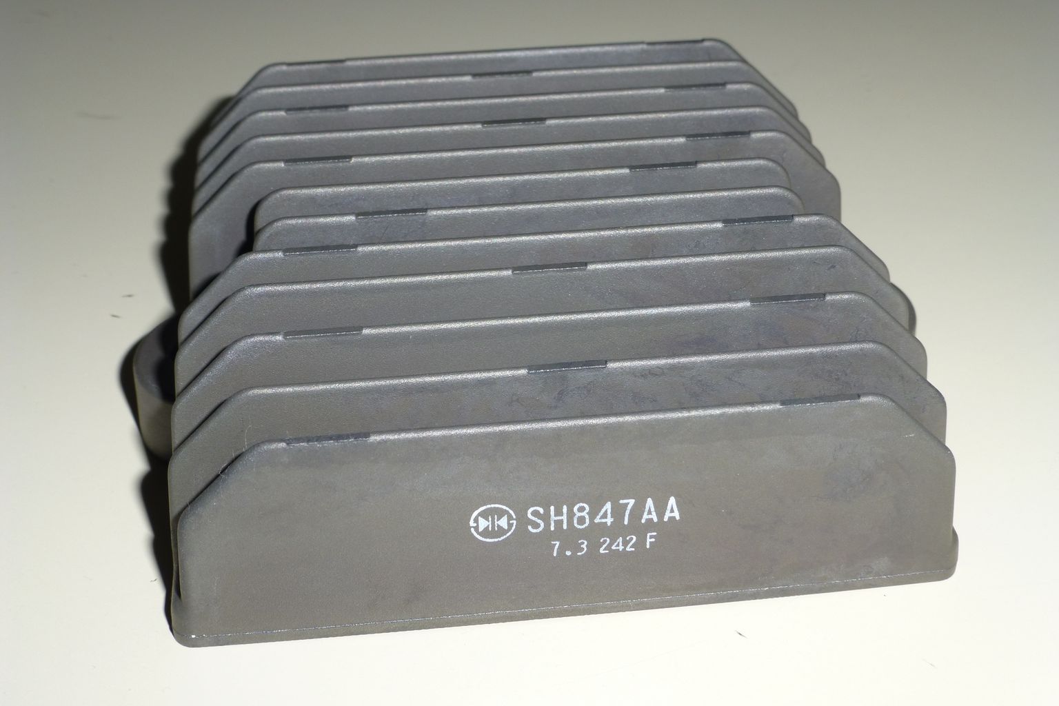

Joe Ka Geschrieben 22. September 2019 report Geschrieben 22. September 2019 (bearbeitet) vor 3 Stunden schrieb Jota: den großen 580W Shindengen Regler (179€) kaufen - und wenn ja, ist dass dann der Shindengen 847AA Nein, ist er nicht. Ich hatte letzte Woche erst mit Motek per Mail gesprochen: Zitat Längsregler haben einen theoretischen Vorteil, sind aus unserer Sicht aber (noch) nicht empfehlenswert. Es sterben nachweislich Limastatoren auch an Längsreglern. Wir haben eine Alternative! Welcher es anstatt dessen ist haben sie aber nicht gesagt. Mir ist letzte Woche der Stator am SH847AA verreckt, allerdings war der 80tkm lang drin, 24tkm davon mit nem FH020AA, 16tkm mit dem SH. War nicht durchgekohlt, sondern hatte irgendwo nen Bruch, eine der Phasen hatte keine Leistung mehr. Ich nutze weiterhin den 847 Regler zusammen mit einem Elektrosport-Stator vom Starfighter. Irgendwas kann immer sein. Motek hat 4 Wochen Bearbeitungszeit und LiMa wickeln kostet fast das doppelte vom Elektrosportstator, der auch Garantie hat. Bearbeitet 22. September 2019 von Joe Ka Zitieren

Oberheizer Geschrieben 24. September 2019 report Geschrieben 24. September 2019 Ich habe noch einen Adapterkit für den SH847 Regler übrig (passender Stecker plus Lötösen zum Crimpen/Löten). Anleitung bei Bedarf gerne von mir mit dabei! Der geht für 40 Euro inklusive Versand weg! Bei Interesse bitte melden! Zitieren
Jota Geschrieben 26. September 2019 report Geschrieben 26. September 2019 Hier das übliche Bild. Zitieren

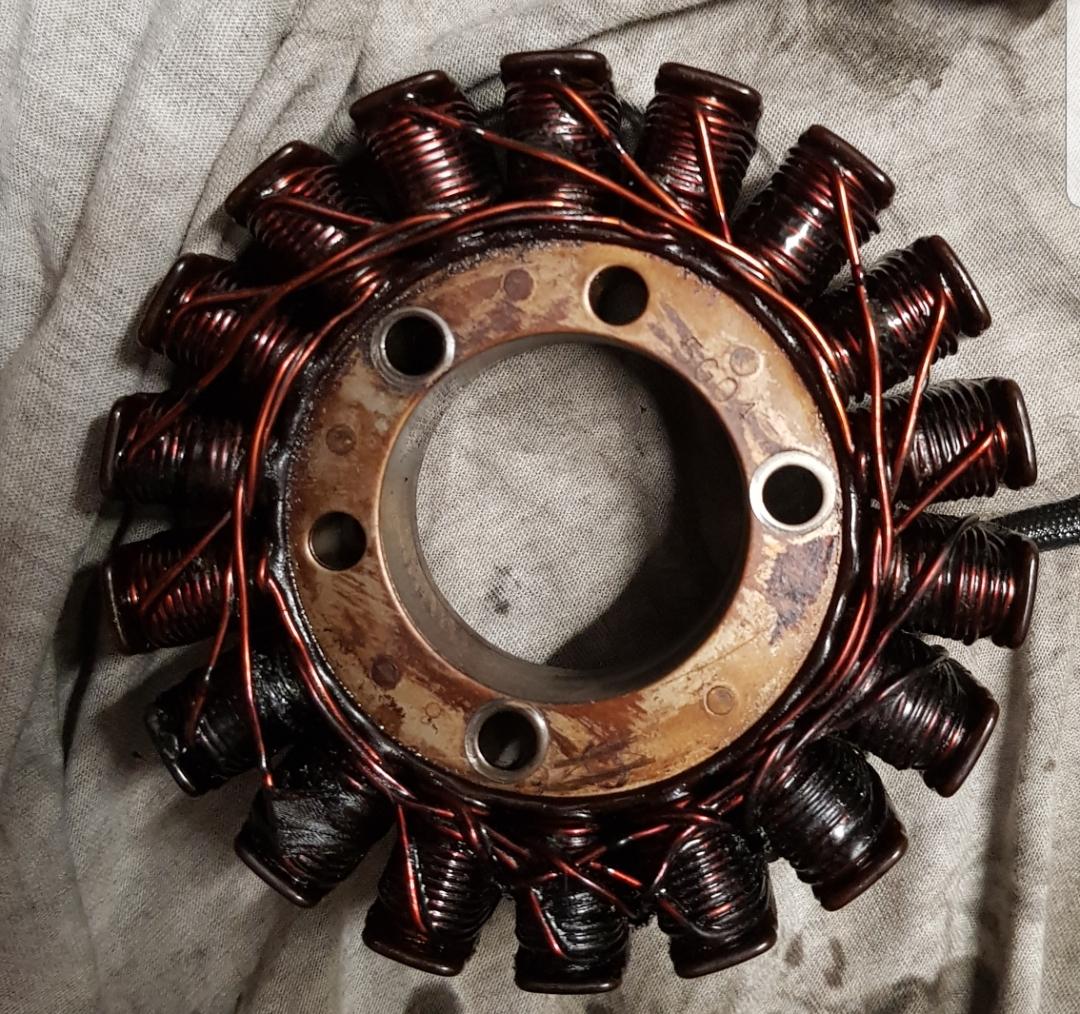

Knacki Geschrieben 26. September 2019 report Geschrieben 26. September 2019 Wenn noch jemand einen Stator benötigt. Ich habe noch einen originalen Kleinen mit 104? mm in recht guten Zustand. Zitieren
azac Geschrieben 26. September 2019 report Geschrieben 26. September 2019 Hallo zusammen. Ich hatte diese Jahr im Juni auch das LIMA Problem in New Church. Mein Gedanke: Das der Lüfter bei der 515 NJ fast immer im langsamen Betrieb am laufen ist und zu dem noch die beiden Scheinwerfer brennen,könnte es doch sein dass der Stator deshalb sehr heiß wird. Zudem ist mir aufgefallen daß im Lichtmaschinendeckel nur sehr wenig Motoröl ist (bei meiner Honda Sevenfifty war da bestimmt halb voll) die Lichtmaschine lief sozusagen im Ölbad. Könnte es sein dass Sie deshalb durchbrennt weil Sie nicht genügend gekühlt wird? Wieviel ÖL kam bei euch raus als Ihr den Deckel abgenommen habt? ich hätte kein Gefäß gebaucht Lappen unterlegen würde reichen. Zitieren
Gast Geschrieben 26. September 2019 report Geschrieben 26. September 2019 vor einer Stunde schrieb azac: Könnte es sein dass Sie deshalb durchbrennt weil Sie nicht genügend gekühlt wird? Ja, sicher! Das ist aber nicht die wirkliche Ursache. Die wirkliche Ursache ist, daß sie stumpf über den Querregler kurzgeschlossen wird, wenn der gelieferte Strom nicht benötigt wird (der Lüfter und die zwei Funzeln vorne brauchen echt nicht viel; und die Batterie wird auch nicht ständig geladen). Dadurch heizen sich die Wicklungen (und der Regler nebenbei bemerkt auch) extrem auf und bei mangelnder Kühlung verbrennen sie halt. Nun gäbe es die Möglichkeit, die Kühlung zu verbessern, sicher. Das würde aber die wirkliche Ursache nicht beseitigen, sondern nur das Symptom. Die wirkliche Ursache beseitigt man, indem man die Wicklungen einfach nicht kurzschließt! Ein Längsregler ist die logische Konsequenz. Zitieren
