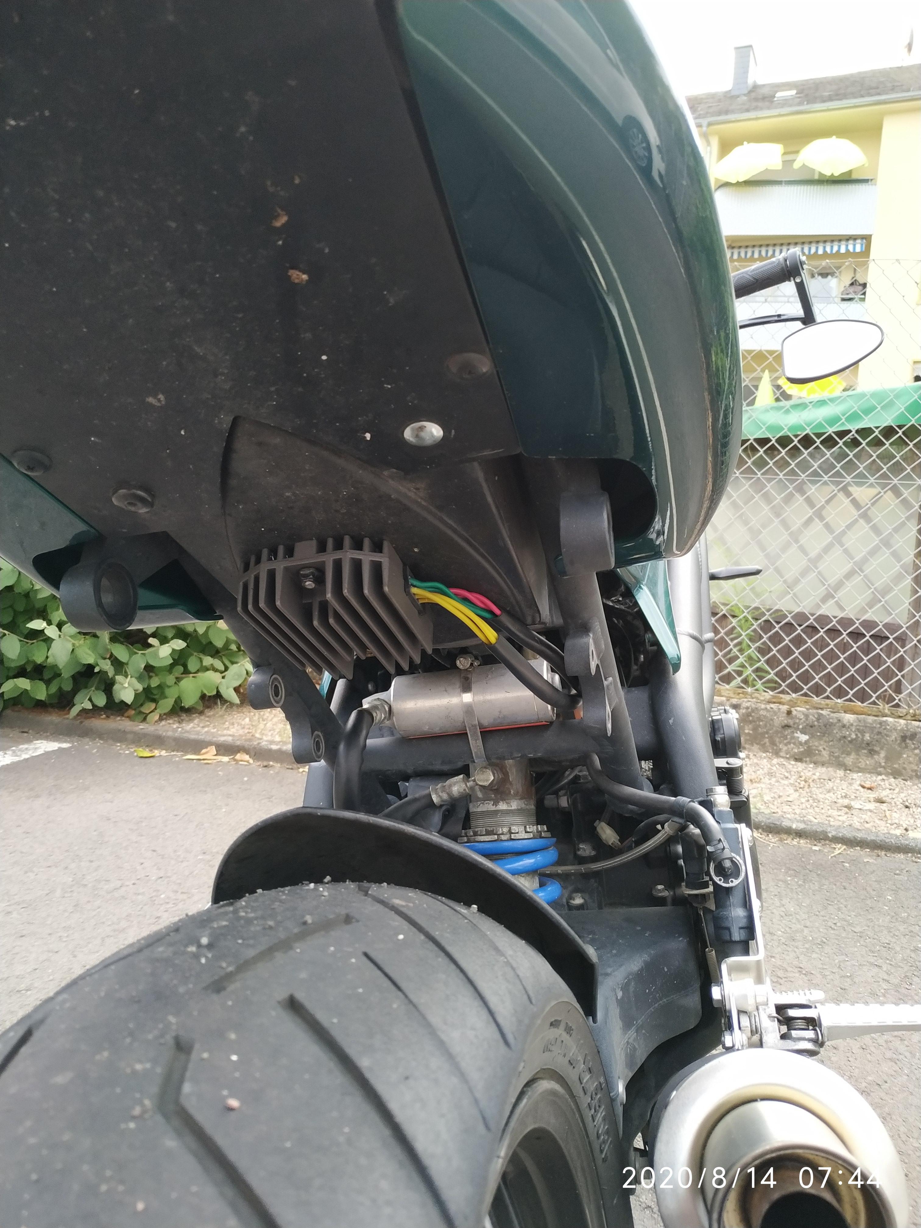

Cydos Geschrieben 14. August 2020 report Geschrieben 14. August 2020 Ich habe nun einen neuen stator drin. Allerdings ist mir nun wiederholt aufgefallen, dass wenn ich die Abdeckung öffne mir solche geschmolzen Metallreste entgegen kommen. Woher kommen diese ? Den Regler habe ich nun unten dran geschraubt. Die Kabel waren solang, dass es kein Problem war. Jetzt also Daumen drücken und hoffen, dass es nicht wieder in 3000 km kaputt geht. Zitieren

joe8353 Geschrieben 17. August 2020 report Geschrieben 17. August 2020 Hi, bitte verschiebe doch die schwarze Kabelführung/Isolierung so, dass man die bunten Kabel nicht mehr sieht... Sieht 1. Besser aus, und 2. macht nicht jedes hochgeschleuderte Steinchen ein Loch in die Kabelisolierung. Gerhard Zitieren
Cydos Geschrieben 18. August 2020 report Geschrieben 18. August 2020 Am 14.8.2020 um 14:15 schrieb Professor: Foto davon? Das ist aber ein originaler Regler? Dann drück die Daumen mal ganz feste... Ja, der war schon bestellt und dran gebaut bevor ich hier alles gelesen habe. Habe einen Bekannten, der mir die Lima neu wickelt also lassen wir es auf den Versuch ankommen Wird aber tatsächlich nicht mehr so heiß dort. vor 17 Stunden schrieb joe8353: Hi, bitte verschiebe doch die schwarze Kabelführung/Isolierung so, dass man die bunten Kabel nicht mehr sieht... Sieht 1. Besser aus, und 2. macht nicht jedes hochgeschleuderte Steinchen ein Loch in die Kabelisolierung. Gerhard Ist nach dem Foto schon geschehen :) Zitieren
