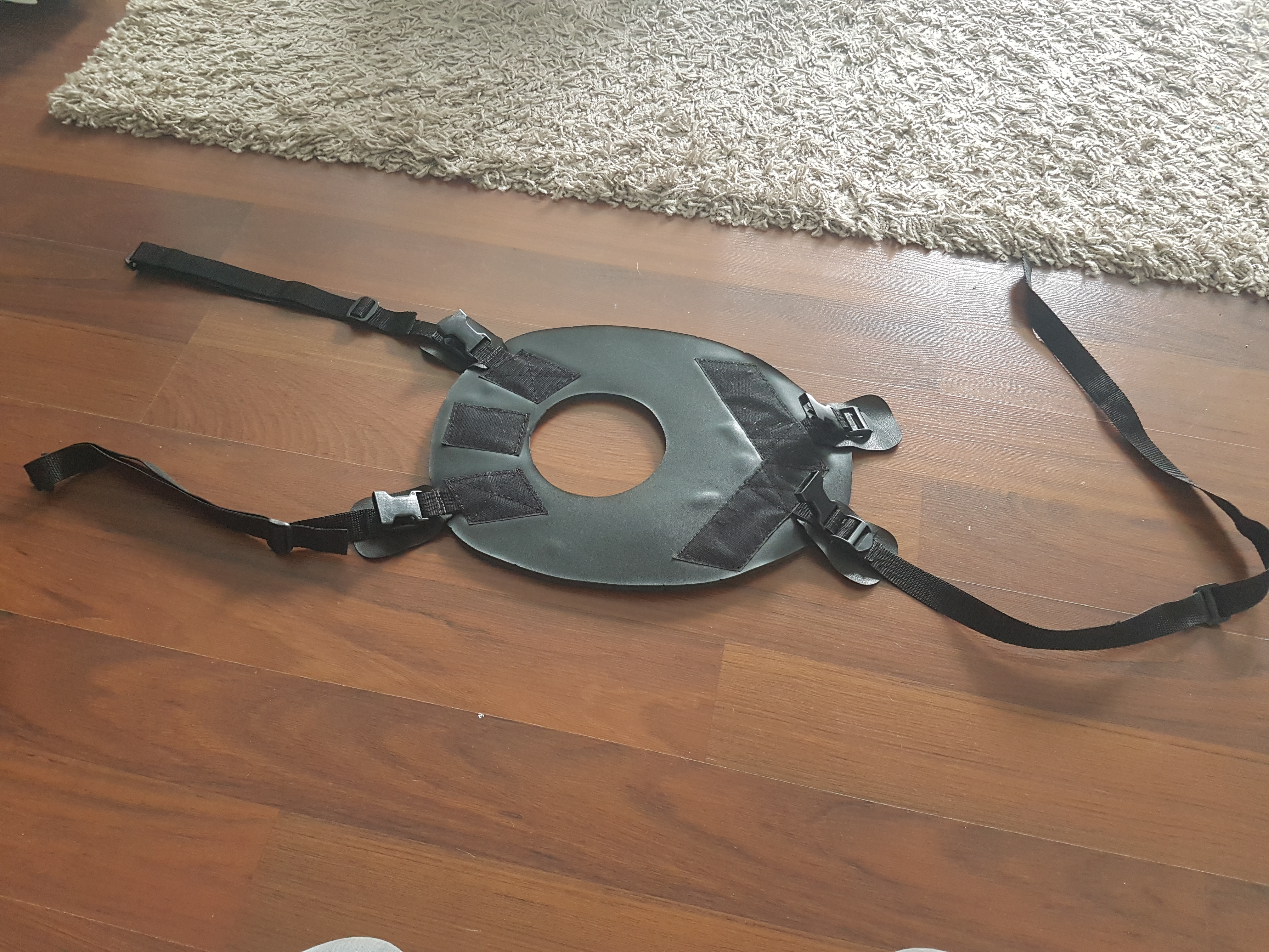

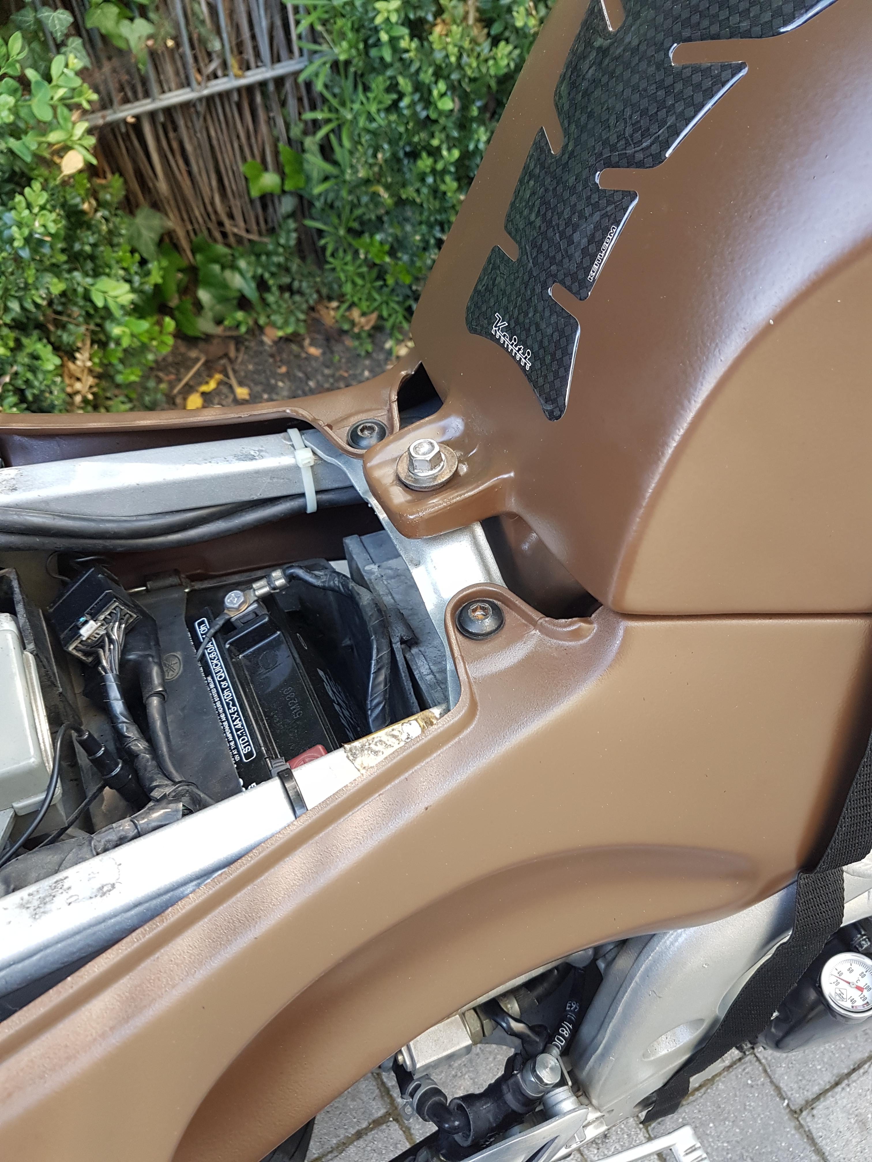

Schollerm Geschrieben 25. Mai 2017 report Geschrieben 25. Mai 2017 Hallo zusammen, Bin frischer Besitzer einer speed triple. Hab vom Vorbesitzer einen originalen Triumph tankrucksack bekommen.. Model Nummer A9510023 Kann mir jemand sagen wie ich die Grundplatte besfestige? Also das schaumstoff Teil. Irgendwo muss ich zwei laschen festschrauben und ich denke die andere Seite muss ich nur um den Rahmen binden? Vielleicht hat auch jemand eine Anleitung dafür Danke für eure Hilfe

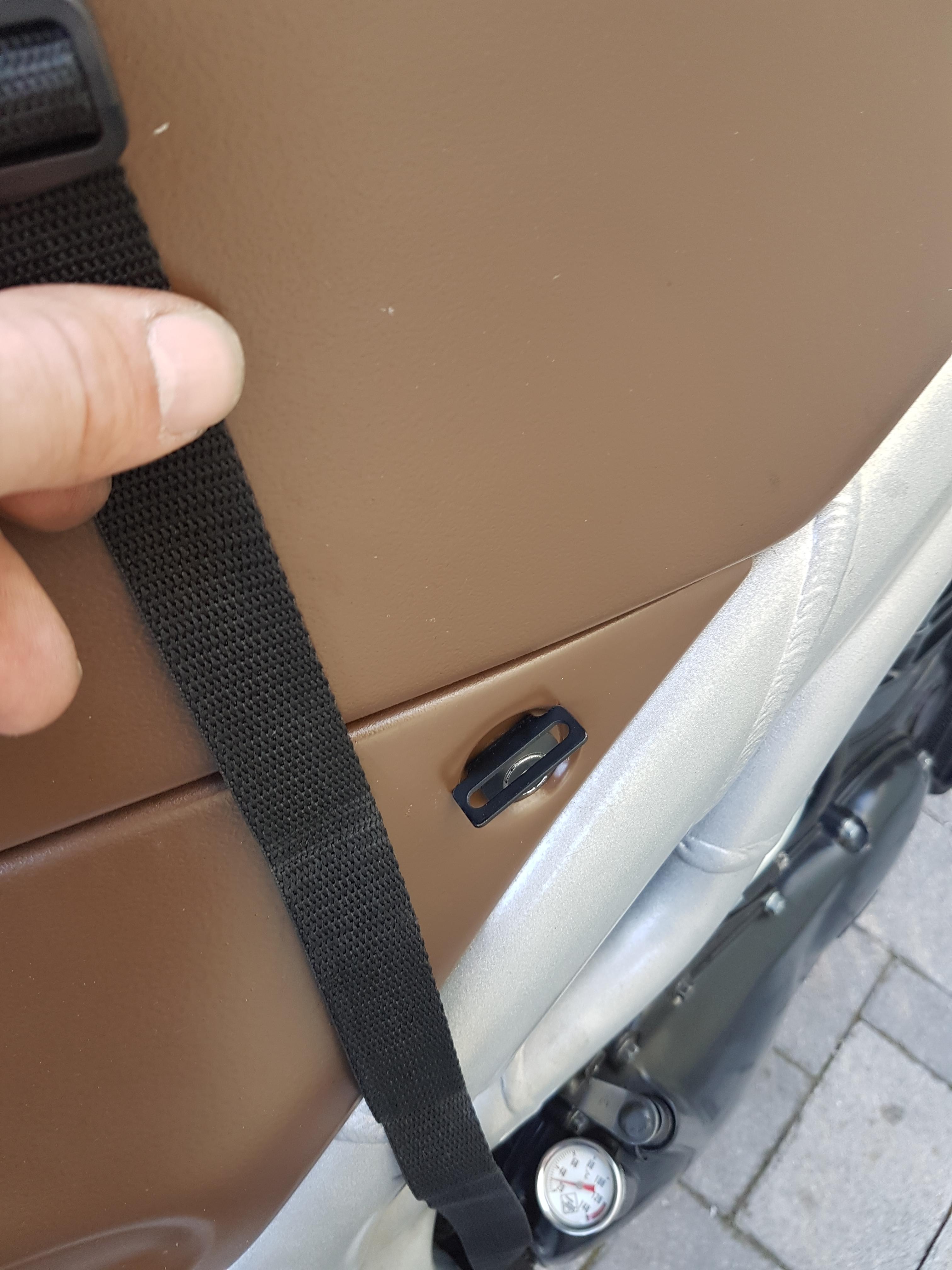

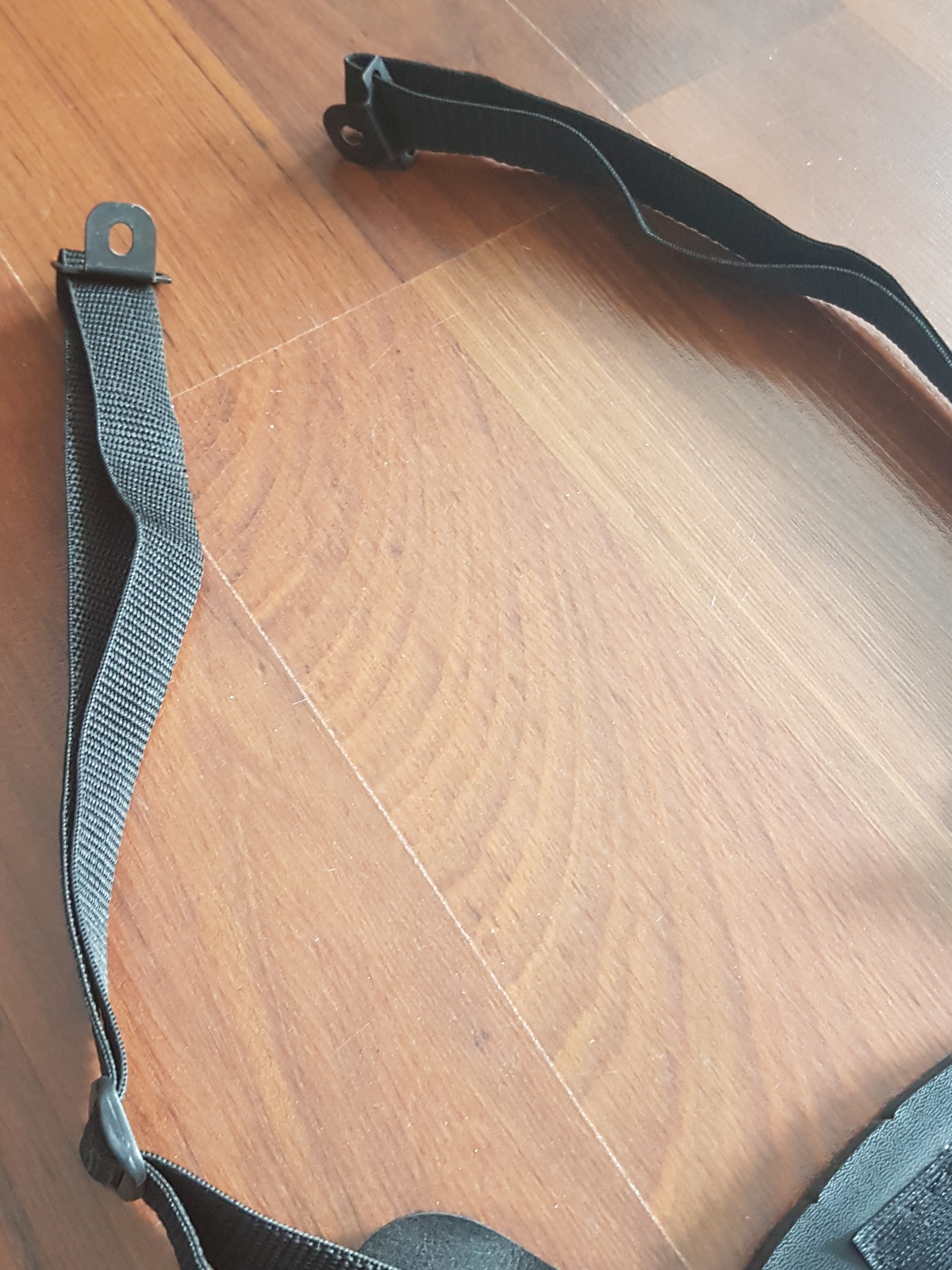

Schollerm Geschrieben 25. Mai 2017 Autor report Geschrieben 25. Mai 2017 Danke für die schnelle Antwort Den Gurt um den lenkkopf hab ich aber hinten sind zwei anschraub Ösen dran Siehe bilder
50955i Geschrieben 25. Mai 2017 report Geschrieben 25. Mai 2017 Hm könnte eventuell auf die vorderen beiden Verkleidungsschrauben passen, welche unter dem Sitz sind auf Höhe der Tankbefestigung hinten. Dafür muss der Sitz runter, sind aber nur 2 Schrauben unter der Heckabdeckung. Ist aber nur eine Vermutung...
Schollerm Geschrieben 25. Mai 2017 Autor report Geschrieben 25. Mai 2017 Okay danke...das hab ich mirauch schon gedacht...werd das mal probieren
Triplemania Geschrieben 25. Mai 2017 report Geschrieben 25. Mai 2017 Wenn die Bohrungen in den Laschen für 6 mm Schrauben passen, wird es so sein wie von 50955i geschrieben. Diese Ausführung des Tankrucksacks kannte ich noch gar nicht. Wieder was dazugelernt

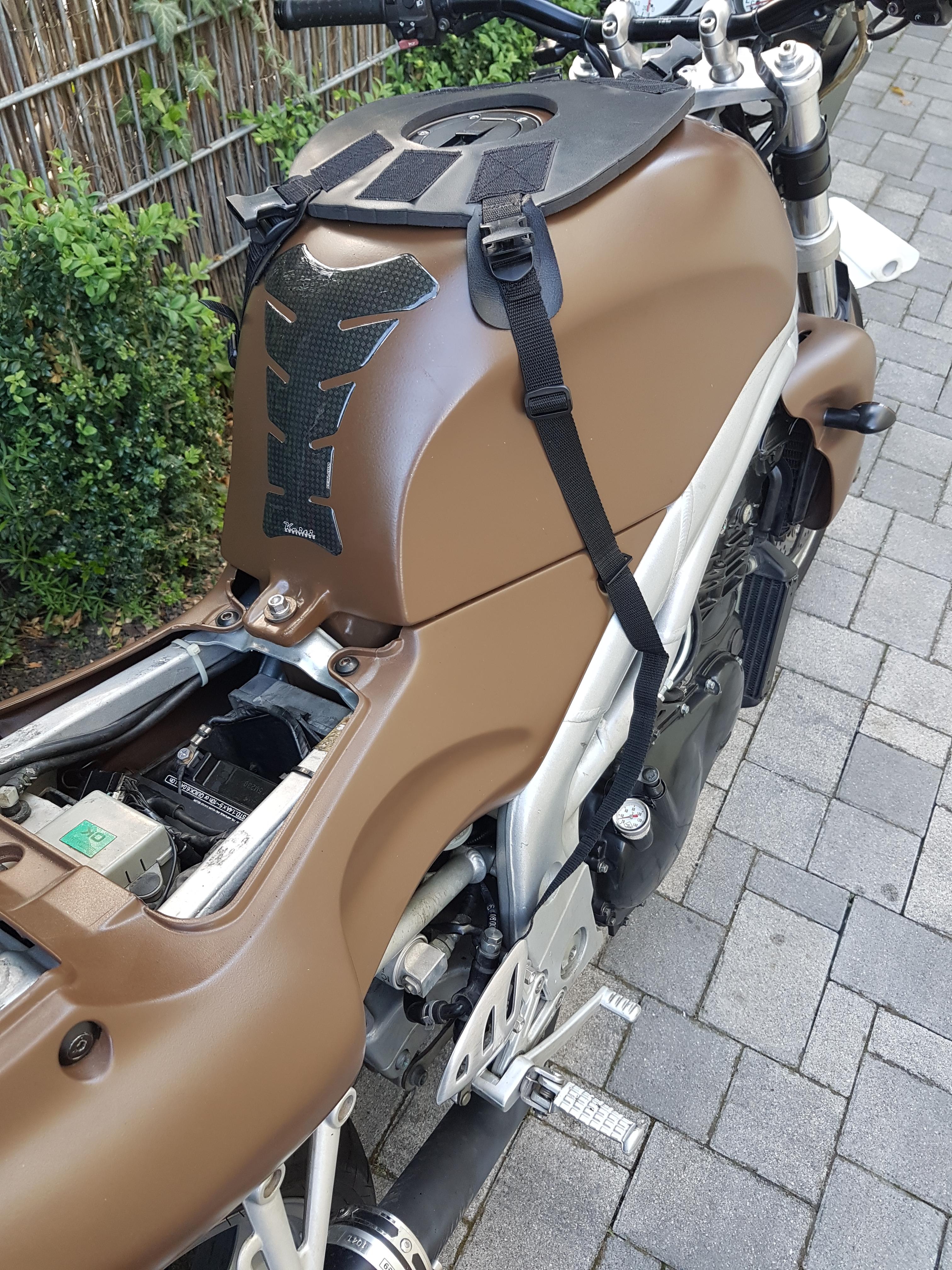

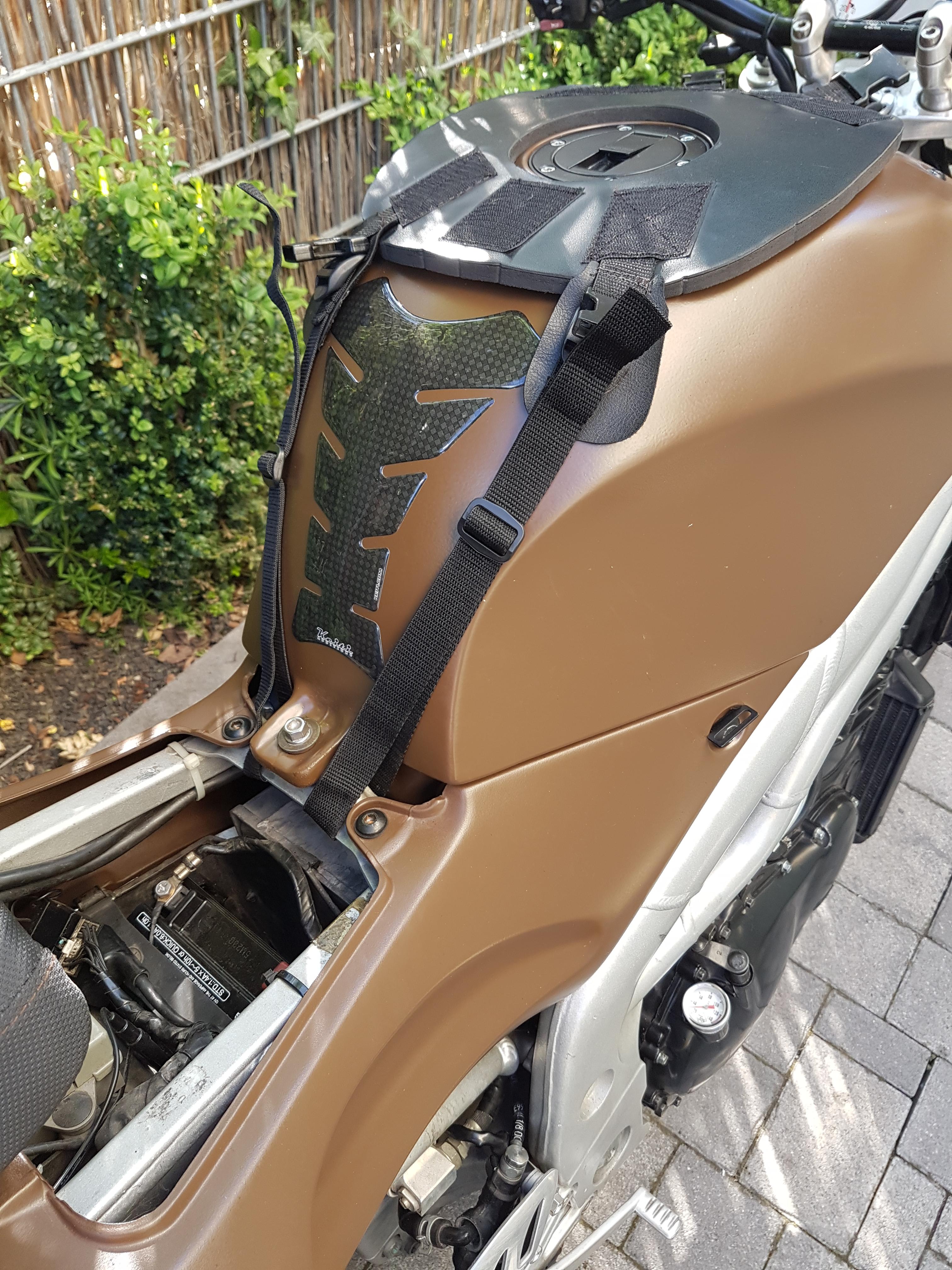

Schollerm Geschrieben 25. Mai 2017 Autor report Geschrieben 25. Mai 2017 Leider passe die Winkel da nicht hin Hab sie an die vorderste verkleidungsschraube gemacht da drücken Sie aber auch auf die Verkleidung Bilder hoch laden geht irgendwie Grad nicht

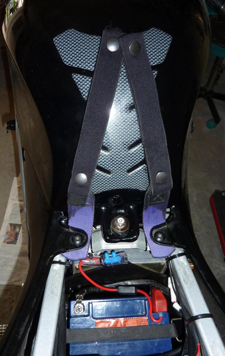

ritour Geschrieben 25. Mai 2017 report Geschrieben 25. Mai 2017 Hallo Schollerm, müsste ungefähr so aussehen, das hatte ich mir gebastelt Gruß in schöne Kitzingen ri
Schollerm Geschrieben 25. Mai 2017 Autor report Geschrieben 25. Mai 2017 Okay...das heißt die laschen sind nicht zu gebrauchen
ritour Geschrieben 25. Mai 2017 report Geschrieben 25. Mai 2017 Hi, Du kannst die Laschen doch auch direkt unter den Inbus-Schraubenkopf (über die Heckverkleidungslaschen) anordnen. Dann sollte es gehen. Ev. feilst Du an den Laschen was passend. Gruß ri
Schollerm Geschrieben 25. Mai 2017 Autor report Geschrieben 25. Mai 2017 Die Ösen hab ich jetzt weggemacht Ziehe es jetzt einfach fest sollte ja gehen Falls doch noch jemand weiss wie thriumph sich das gedacht hatt bitte Bescheid sagen
Schollerm Geschrieben 25. Mai 2017 Autor report Geschrieben 25. Mai 2017 vor 3 Minuten schrieb ritour: Hi, Du kannst die Laschen doch auch direkt unter den Inbus-Schraubenkopf (über die Heckverkleidungslaschen) anordnen. Dann sollte es gehen. Ev. feilst Du an den Laschen was passend. Gruß ri Hat ich mir auch überlegt...aber der Ansatz von der Verkleidung ist zu hoch
