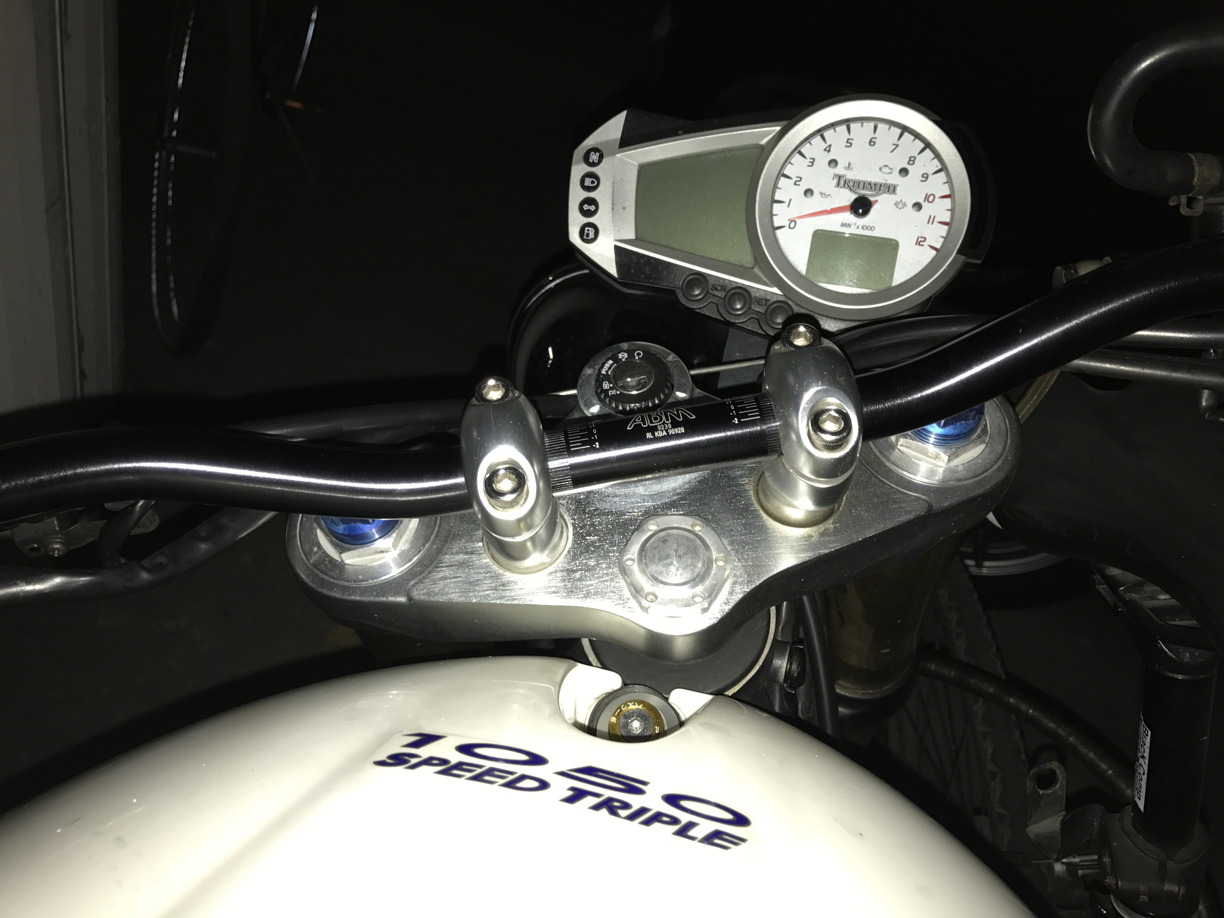

bestes Wetter und mein Mopedschlüssel hat sich in Luft aufgelöst. Kein 2. Schlüssel vorhanden. Lenkersperre ist auch drin. Habt ihr eine Idee was ich tun kann?

Schloss so zerstörungsfrei ausbauen geht m.E. nur mit oberer Gabelbrücke demontieren und die Gabelholme nach unten rausziehen. (reicht ja, wenn sie die obere Gabelbrücke freigeben. Also Vorderrad und alles montiert lassen und nur aufbocken.)
Danach solltest du die obere Gabelbrücke mit montiertem schloss in den Händen halten.

Warum muss die ab? Reicht es nicht wenn ich die Gabelbrücke (Obere) abnehme?
Wenn das Zündschloss raus ist, kann mir der Schlosser einen neue Nummer Schlüssel machen.

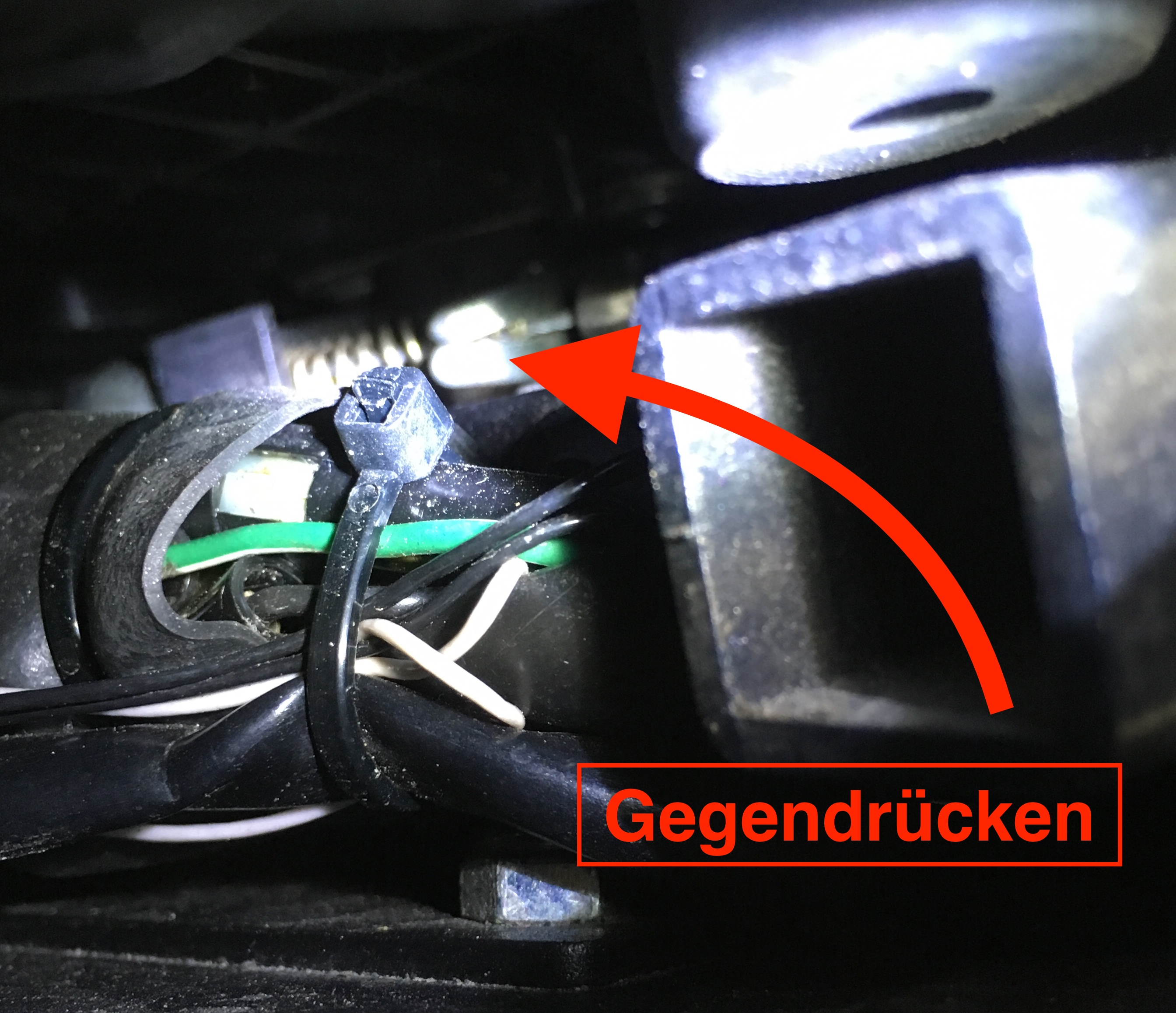

Wenn es sich um die NJ aus Deinem Profil handelt, dann lässt sich die Sitzbankverriegelung lmit einem längeren dünnen Schraubendreher, einem kräftigen Draht o.ä. offen. Mit etwas Geschick muss dazu nichts abgebaut werden. Wenn man etwas mehr Platz benötigt dann kann die hintere Plastikschraube der rechten Seitenverkleidung (von unten) herausgenommen werden. Dann lässt sich das hintere Ende der Verkleidung aus dem Gummistopfen ziehen und gibt genügend Platz dass man mit Taschenlampe hineinleuchten, und mit dem Schraubendreher o.ä. die Verriegelung öffnen kann. Eben gerade probeweise praktiziert.
Das Foto wurde mit verriegelter Sitzbank aufgenommen. Ist nicht ganz scharf, aber ich denke man sieht worum es geht:
Ach, und ja, es ist auch eine Sitzbankabdeckung montiert.

Siehe JoEs Beitrag, Mikel.

:top:...und hilft sicher noch, wenn dabei noch jemand oben auf die Sitzbank drückt....dann sollte das Entriegeln ganz leicht gehen.
Ich werd heute Abend versuchen loszulegen. Vielleicht noch einen Tipp welches Schlüsselgrösse ich für die Schrauben an fern gabelbrücke brauche? Die normalen gängigen Größen sind vorhanden, die ist aber größer, 38 oder so? IMG_6473.thumb.JPG.5870a141cff9e5f9f075badb07a1d8ab.JPG
