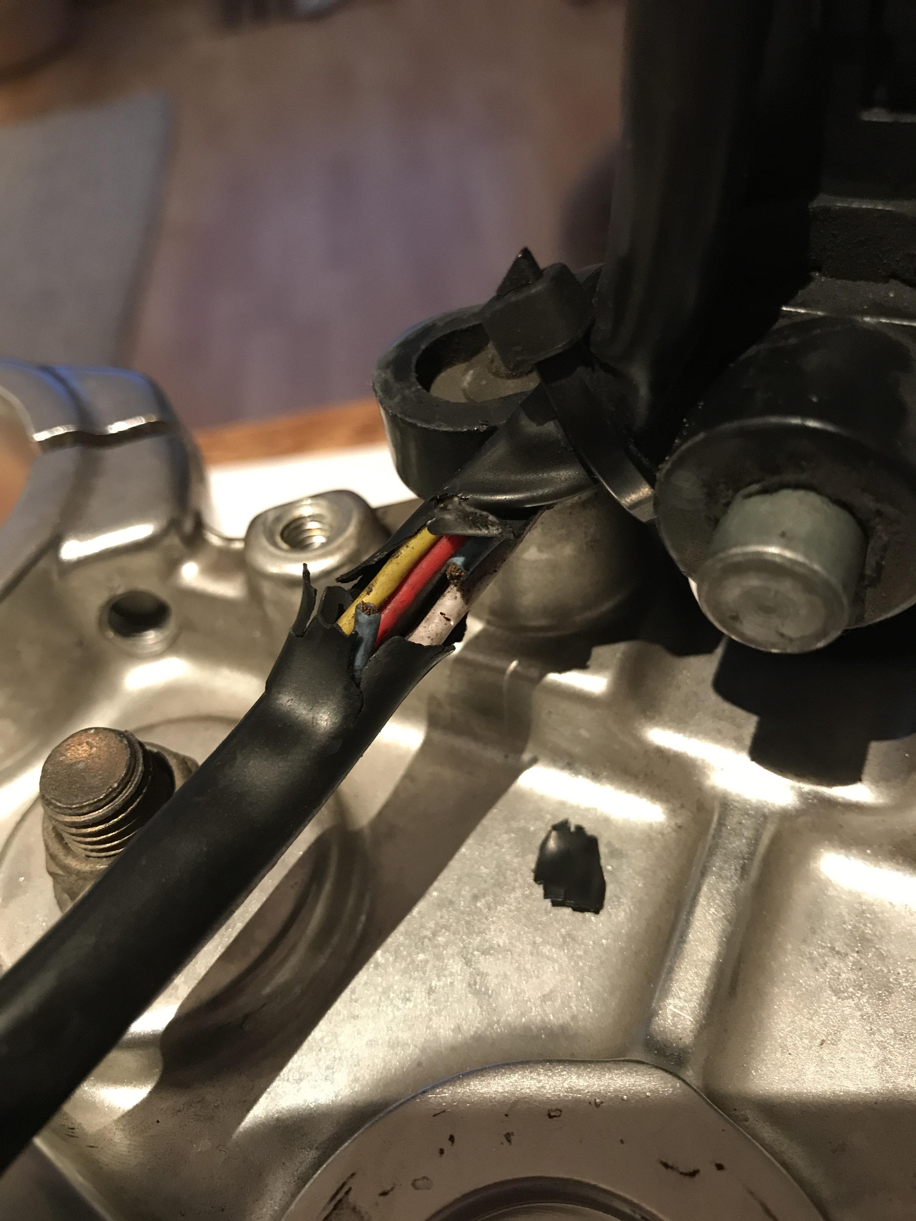

KDJones Geschrieben 13. Juni 2017 Autor report Geschrieben 13. Juni 2017 Geschafft. Hat drei Stunden gedauert. Sitzback öffnen war easy. Moped auf der Bierkiste hinten so lange hochgedrückt bis die die obere Gabelbrücke frei beweglich war und die Gabelholme komplett raus waren. Der Stecker ging nicht so einfach raus. Tank (war schon ab), Luftfilterkasten (oberer und unterer Teil?) raus, dann Stecker raus. Mit der ganzen Brücke jetzt zum Schlüsselmann in der Hoffnung das es fix geht. Oder gleich ein neues Schloss? Eins der Kabel ist auch durchtrennt, glaube es war schon vorher. Weiß jemand wofür das blaue ist? Muss ich auf irgendwas achten wenn die Holme wieder in die Gabel geschoben werden? Haben zum besseren gleiten etwas WD40 in die Gabelbrücken / Halterung gesprüht. Sollte kein Problem sein, oder? Zitieren

joe8353 Geschrieben 14. Juni 2017 report Geschrieben 14. Juni 2017 Hi, ich würd ja alle Kabel prüfen/neu machen. Das blaue ist ab, das weiße schon angemackt. Bzw. gleich in einen Schlosssatz investieren. Muss mal schaun, ich glaub, ich hab noch einen (mit 1 Schlüssel) im Keller von meiner 02er. BTW: Schlüssel schon wieder gefunden? bei mir ist das immer so, dass der Kram dann wieder auftaucht, wenn ich den teuren Workaround schon gemacht hab Gerhard Zitieren

KDJones Geschrieben 14. Juni 2017 Autor report Geschrieben 14. Juni 2017 vor 2 Stunden schrieb joe8353: Hi, ich würd ja alle Kabel prüfen/neu machen. Das blaue ist ab, das weiße schon angemackt. Bzw. gleich in einen Schlosssatz investieren. Muss mal schaun, ich glaub, ich hab noch einen (mit 1 Schlüssel) im Keller von meiner 02er. BTW: Schlüssel schon wieder gefunden? bei mir ist das immer so, dass der Kram dann wieder auftaucht, wenn ich den teuren Workaround schon gemacht hab Gerhard Ich will möglichst am We schon wieder los. Ob das klappt, wird sich zeigen. Das Zündschloss ist jetzt beim Fachmann (nicht Triumph, die können das ja anscheinend nicht...) und soll am freitag fertig sein. Er bohrt mir freundlicherweise die Abreisssvhrauben aus. Bis dahin muss ich die Gabel vom WD40 befreien und wieder einbauen und mir Gedanken machen, wie ich das Schloss später wieder fest bekomme, nachdem ich die Kabel "geflickt habe... Zitieren
joe8353 Geschrieben 14. Juni 2017 report Geschrieben 14. Juni 2017 Hi, Schloss wieder fest: geh in den Eisenwarenladen Deines Vertrauens (alternativ: Baumarkt), und kaufe passende Schrauben mit "Normkopf". Ja, der Diebstahlschutz leidet, aber wenn jemand Dein Mopped klauen will, nimmt ers mit Abreißschruaben mit und ohne auch. Gabel und WD40: Schuss Bremsenreiniger oder Kettenreiniger wirkt wunder (auf einen Lappen sprühen, Gabelbauteile abwischen). Kabelflicken: K*ckaufgabe Gerhard Zitieren
