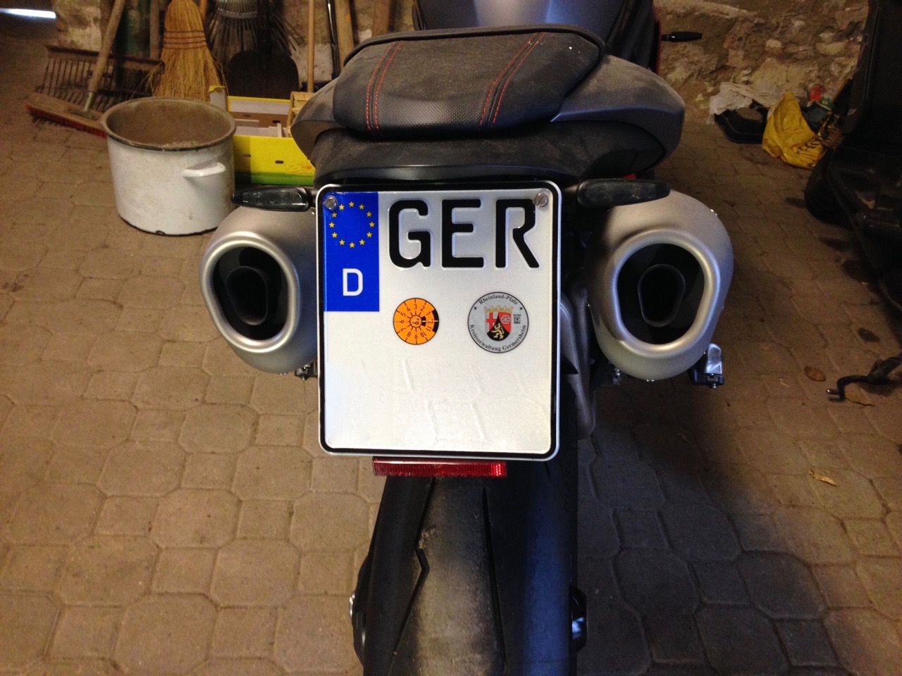

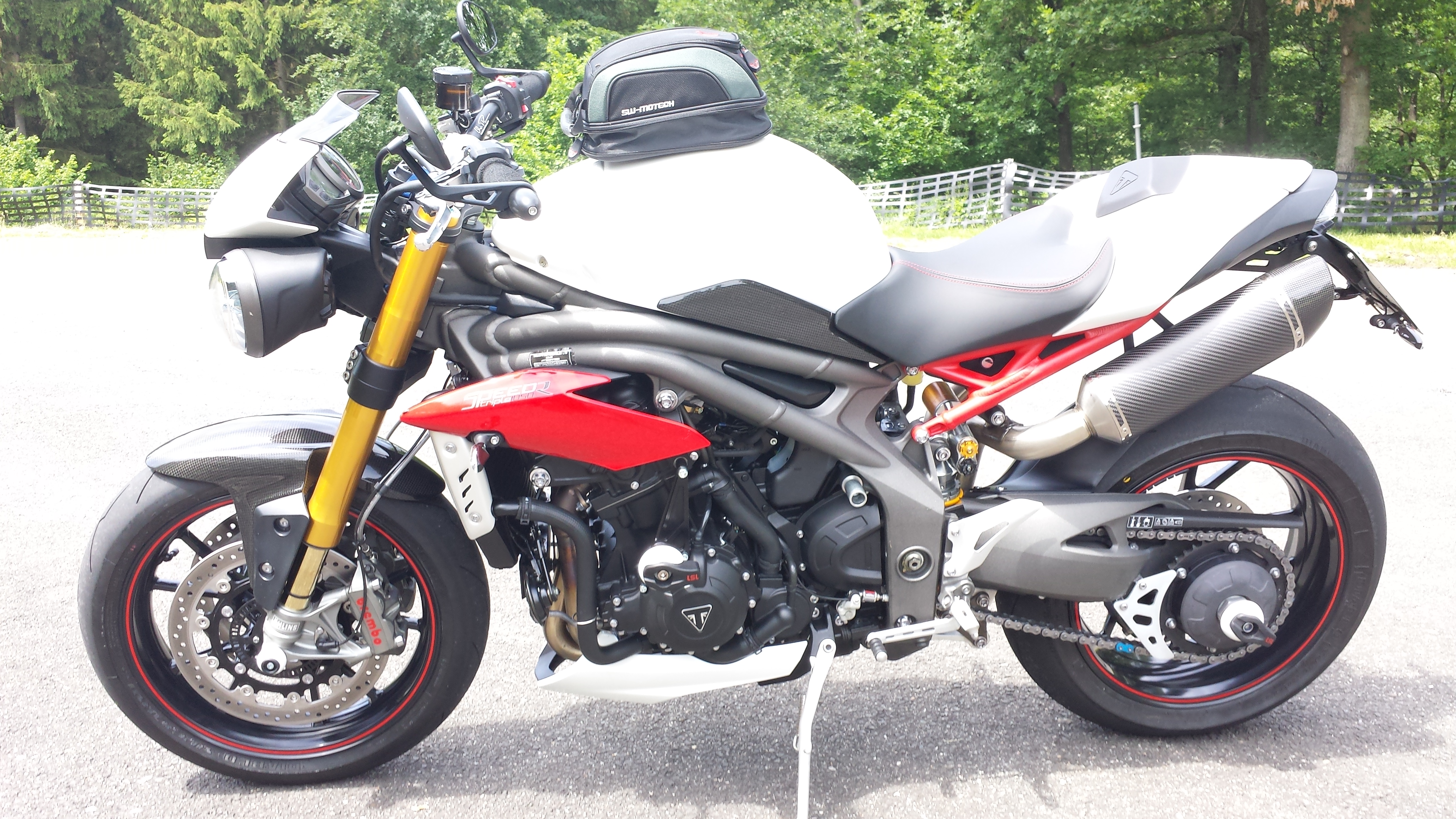

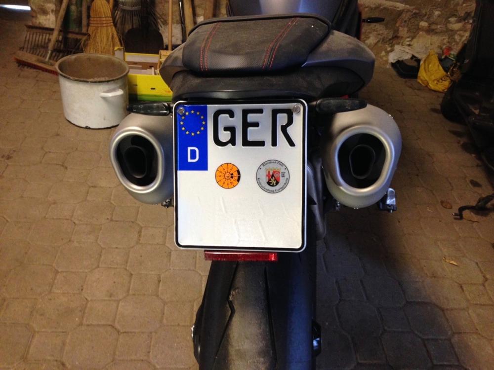

Das sind die Originalblinker sehe ich das richtig?
Bei der Montage so wie auf dem zweiten Bild welchen Abstand haben die Blinker dann?
Könnte das durch den deutschen TÜV gehen?
Nu klar. Kennzeichen ist mind. 180mm breit und das ist auch der Mindestabstand für die Blinker. Solange die da rausstehen, ist alles gut. :wink:
vor 17 Stunden schrieb 1Gasmann1:
Blinker sind original der Abstand ist TÜV Konform

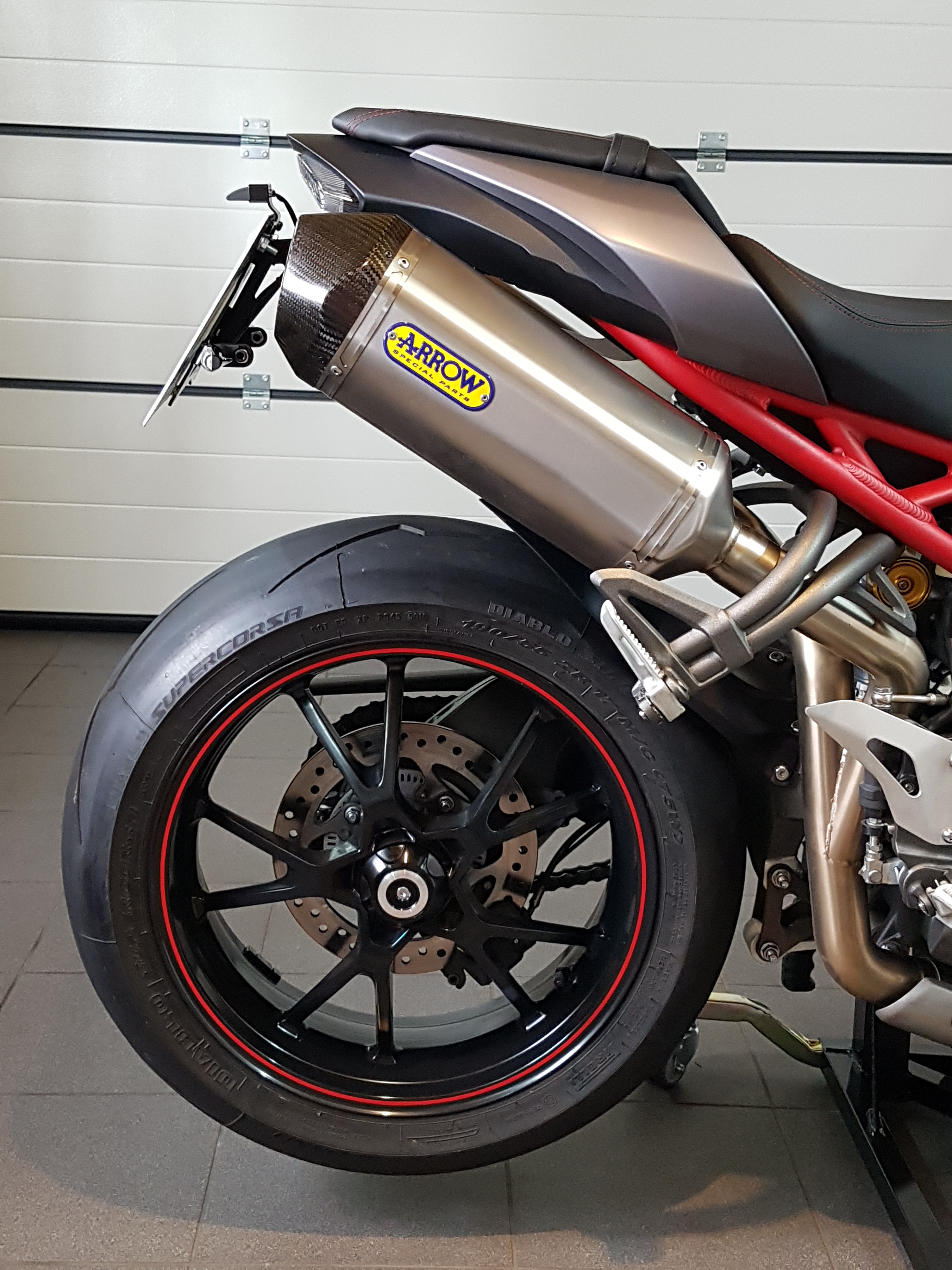

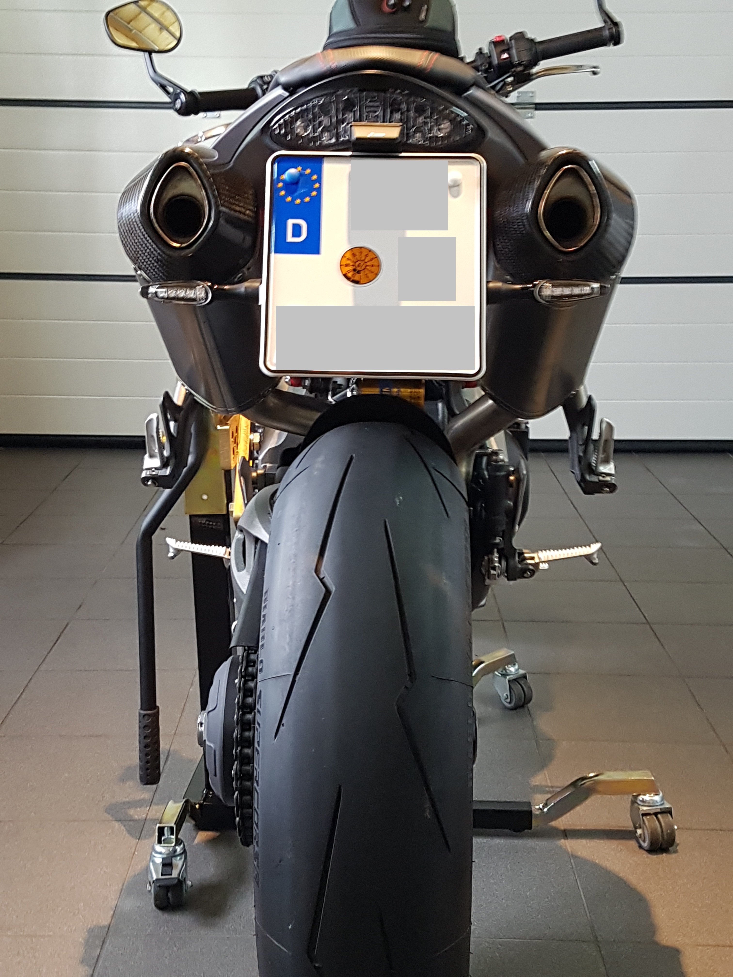

Hallo
Habe zu Weihnachten eine paar Teile für meine Speed Triple bekommen.
Es gab die originale kleine Scheibe und den KZH von Rizoma.
Habe die Tage zwischen Weihnachten und Silvester genutzt die Teile angebaut.
Wollte euch eben zwei Bilder vom KZH zeigen.
Verarbeitung und Passgenauigkeit ist Top
Mir gefällt es sehr gut.
Sieht sehr gut aus.
Ist es schwer den zu verbauen auch wegen der Elektronik?
bist du mit den Arrow zufrieden?
Hallo Eric
Die Montage ist einfach.
Wenn du auch die original Blinker verwenden willst musst du noch Blinker Adapter mit bestellen.
Um an die originalen Blinker mit Kabeln und Stecker zu kommen musste auch das alte Heck (KZH) komplett zerlegen.
Das ist aber auch kein Problem. (Blinker beschriften und Kabelfarben notieren dann gibt es auch beim zusammenbauen keine Verwechselungsgefahr)
Ich habe erst alles nur lose zusammenmontiert und angebaut um dann alles schön ausrichten und verstellen zu können.
Man kann den ganzen KZH vor und zurückschieben und den Nummernschildhalter dann noch in der Höhe variieren.
Elektronik passt auch super.
Es gibt nur einen kurzen Adapterstecker für die Rizoma Kennzeichenbeleuchtung der dann aber an und in den originalen Speed Triple Stecker passt.
Alles andere bleibt original und liegt dann hinterher in dem kleinen Fach unter der Sitzbank.
Es muss nichts gelötet oder verlängert werden.
Weil ich kein neues Kennzeichen anschaffen wollte habe ich der Kennzeichenplatte nach meinem Kennzeichen ein paar neue Löcher verpassen müssen.
Das sollte aber auch kein Problem sein.
Die Arrows Anlage fahre ich von Anfang an von daher fehlt mir ein Vergleich weil ich es nicht anders kenne.
Der Sound ist aber meiner Meinung nach  allemal besser da hatte ich mal auf einem Treff die Möglichkeit zum direkten Vergleich.
Hoffe ich konnte dir ein wenig helfen.
Bei fragen einfach melden
Gruß
Andre
