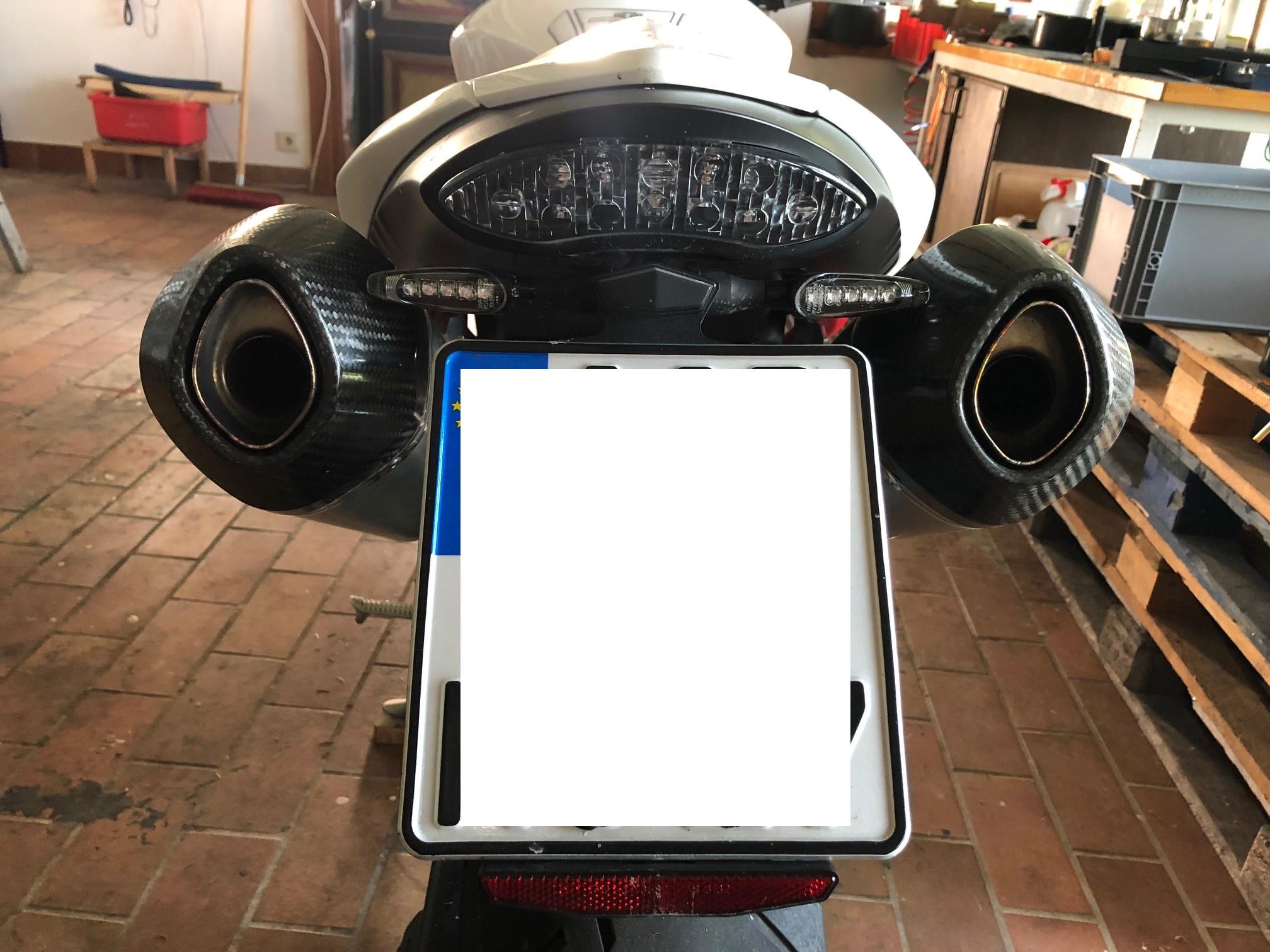

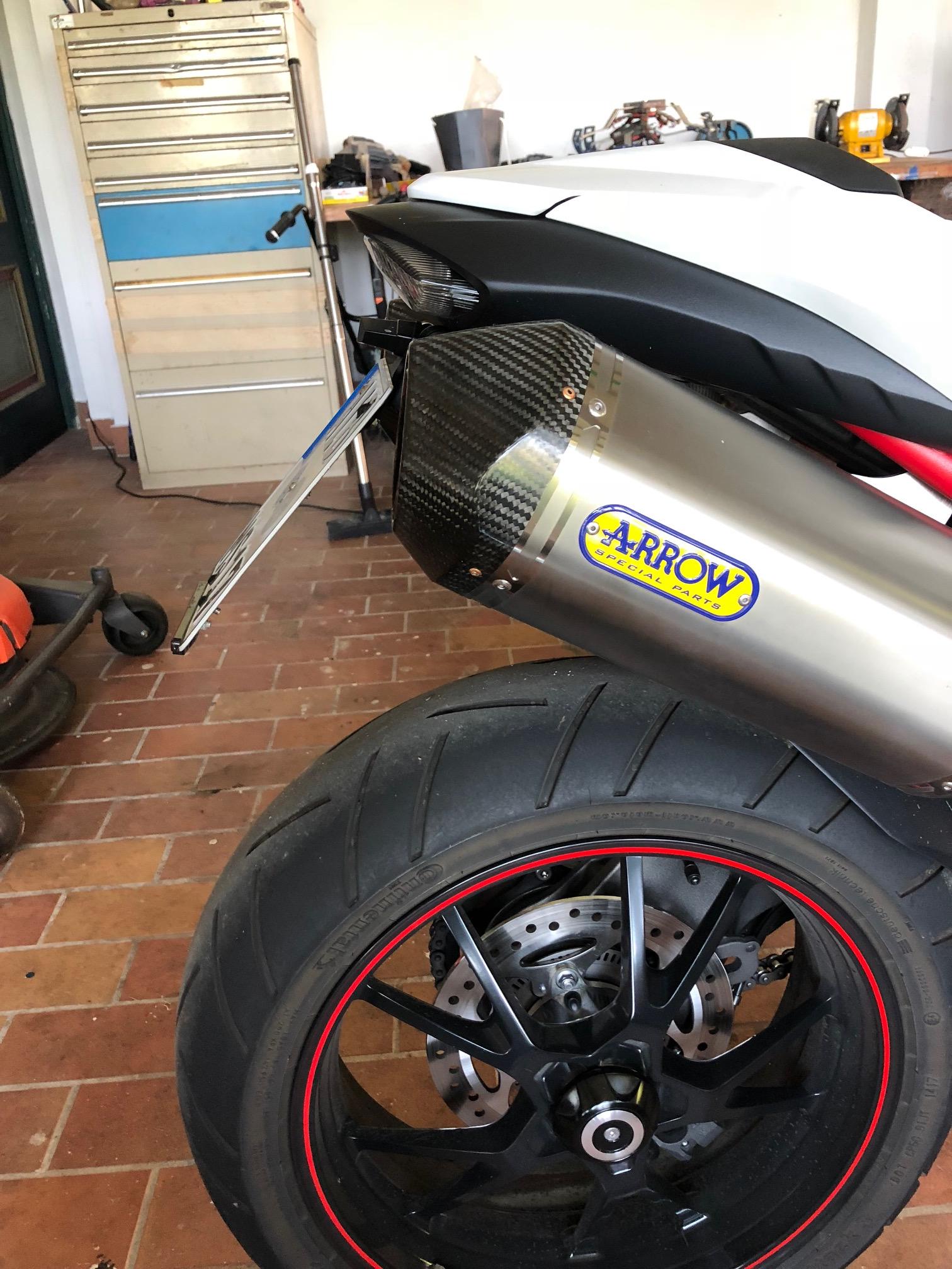

also ich war letztens mit meinem Evotech KZ-Halter beim TÜV, dem kam das auch etwas komisch vor und er hat nachgemessen. Hat dann was von 140mm gesagt/gemurmelt und meinte wenn er nun minimal Großzugig ist, dann passt das. Der Winkel hat nicht interessiert. Ich hatte eigentlich einen sehr sehr genauen Prüfer aus den neuen Bundesländern, er hat vielmehr die fehlenden Sozius-Fußrasten bemängelt und dass ich das dann als 1-Sitzer umändern sollte. Da haben wir viel länger drüber gesprochen als über den KZH. Aber wie immer hat auch ein Prüfer etwas Ermessensspielraum und dies soll nicht heißen, dass ich beim nächsten mal damit bei einem anderen Prüfer auch wieder durch komme....oder sogar beim gleichen. Es ist aber, wie schon einige geschrieben haben einfach die schönste Lösung.
Anbei noch ein Bild....mit Original Blinker und Arrrow 3-2. Passt gerade so. Oder um sicher zu gehen andere Blinker für hinten und mittels Adaptern dann auf die Breite von 180mm aufrüsten.
Bearbeitet von Vargo
Habe an der NN01 seit 05/2016 den KZH von Evotech UK dran. Blinkerabstand und Kennzeichenwinkel entsprechen definitiv nicht exakt der behördlichen teutonischen Definition . Bislang 2 Kontrollen der Rennleitung und eine TÜV-Abnahme erlebt - keine Beanstandungen dazu.
