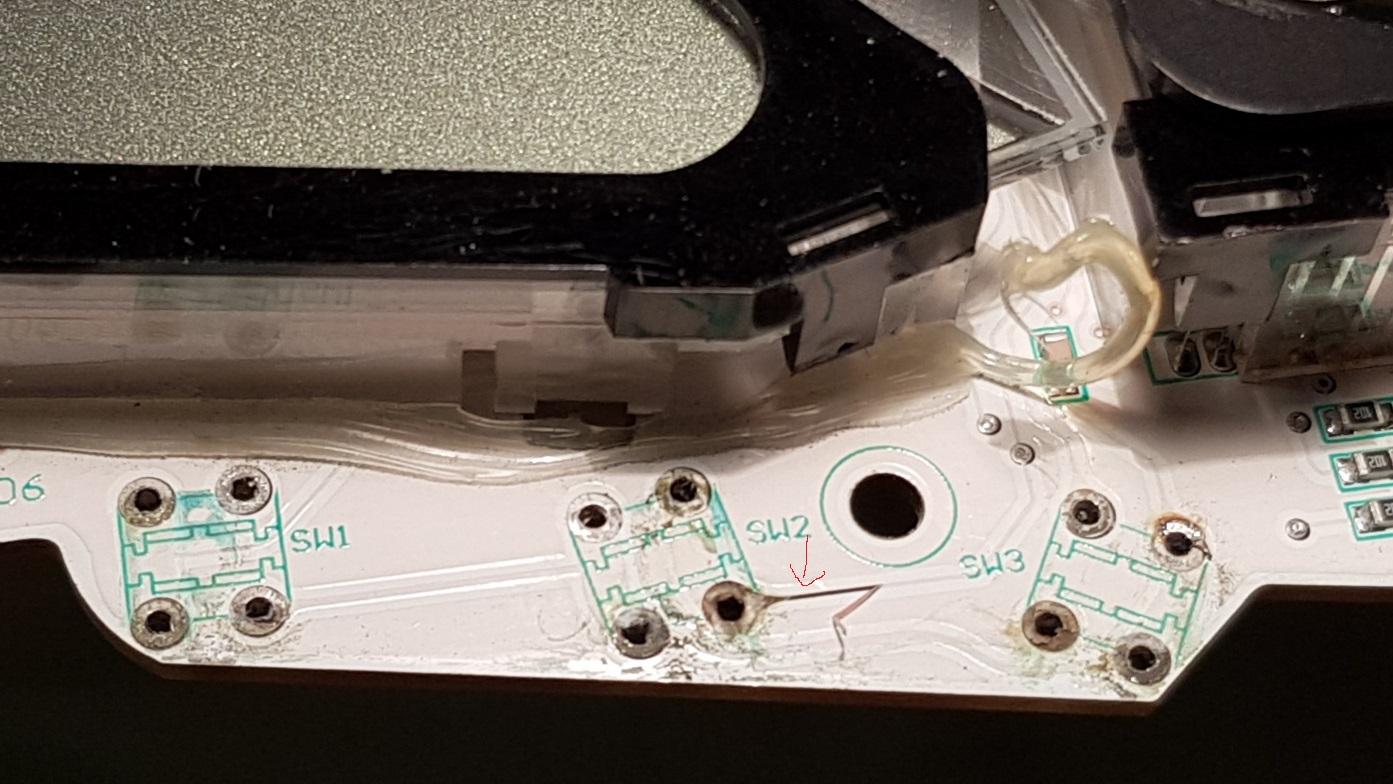

mag3000 Geschrieben 23. November 2018 report Geschrieben 23. November 2018 sodele, hab die Taster mal rausgelötet. Die Platine sieht solala aus. Auf der Oberseite gibt es eine Stelle an der sich eine Leiterbahn von der Platte gelöst hat. Da werde ich mit Lötzinn die Bahn wieder herstellen. Was meint ihr zum Rest? Geht das so oder muss ich noch was beachten. Löten tue ich ja von der Unterseite her. Ist denn das auf der Oberseite überhaupt relevant? Sieht für mich schon so aus als wär's das, aber sicher bin ich nicht. thanks!!! Gruss Marco P.S. habe nun nochmal Taster bestellt. Die ersten hatten zu kurze Füsse. APEM PHAP3302D Drucktaster 12 V/DC 0.05 Zitieren
KAT 62 Geschrieben 24. November 2018 report Geschrieben 24. November 2018 Und vergiss auch nicht die Ursache zu beseitigen, denn irgendwo kommt das Wasser rein. Zitieren
Triple/one Geschrieben 24. November 2018 report Geschrieben 24. November 2018 vor 4 Stunden schrieb KAT 62: Und vergiss auch nicht die Ursache zu beseitigen, denn irgendwo kommt das Wasser rein. Hi Wasser rein ist nicht so das Problem. Das Problem ist Wasser Raus. Die Gummis von den Drucktastern sind Undicht, und dort wo die LEDs im Gehäuse sind, ist es auch nicht Dicht. 2K Epoxy Harz besorgen und damit die LEDs Abdichten. Für die Gummis der Taster. Ausbauen kann man leicht rausdrücken aus dem Gehäuse und mit viel Fett, Vorzugsweise Silikonfet, Lebensmittel echt, wieder einsetzen. Das Hintere Gehäuse links und rechts an den Ecken mit einem 2er Bohrer, ein kleines Löchlein reinbohren. Nach der Reparatur der Platine, würde ich die Untere Kante, also das untere drittel, mit Klarlack Überziehen. Vorzugsweise Streichen. Aber der Lack muss auf Wasserbasis sein, sonst geht der Übrige Lack auch ab. Gruß Zitieren
Gast Geschrieben 24. November 2018 report Geschrieben 24. November 2018 vor 19 Stunden schrieb mag3000: Löten tue ich ja von der Unterseite her. Ist denn das auf der Oberseite überhaupt relevant? Wenn die Lötstellen durchkontaktiert sind, nicht Zitieren
mag3000 Geschrieben 30. November 2018 report Geschrieben 30. November 2018 Job done. Funzt nun wieder. Musste aber schon noch etwas zaubern. Ist halt schon sehr klein für einen Grobmotoriker wie mich. Abgedichtet bzw versiegelt habe ich es zum Schluss mit PlastiDip. Die Gehäusedichtung habe ich mit Fett aus ner Spritze eingesaut. Sollte dicht sein. Zitieren
