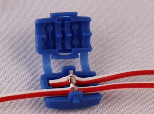

TripleMexx Geschrieben 5. Juli 2017 report Geschrieben 5. Juli 2017 vor 40 Minuten schrieb Codebreaker: Das TomTom400 mach halt qualitativ einen sehr guten Eindruck, das Rammount wirkt nicht ganz so schrottig und eine günstige KFZ Halterung gabs noch dazu. Der Akku ist wohl etwas großzügiger dimensioniert und wenn alle Stricke reißen kann ich es ja doch noch ans Bordnetz verkabeln (was ich mir aber aktuell selber nicht zutraue). nehm Stromdiebe und schliess es an den Kabeln der Scheinwerfer an. Einfach, hält und ist Wasserdicht... Zitieren
Atlan Geschrieben 5. Juli 2017 report Geschrieben 5. Juli 2017 Solche Dinger? Zu denen habe ich kein Vertrauen. Ich habe das bei mir ordentlich gelötet. Zitieren

TripleMexx Geschrieben 6. Juli 2017 report Geschrieben 6. Juli 2017 Am 5.7.2017 um 12:39 schrieb Atlan: Solche Dinger? Zu denen habe ich kein Vertrauen. Ich habe das bei mir ordentlich gelötet. ja solche ^^ halten super. und von löten raten manche auch ab wegen der Stüsse. Ich hatte mich dafür entschieden, da es schnell zu bewerkstelligen und auch schnell wieder weg gebaut ist. halt danach noch isolieren. Aber jeder wie er mag Zitieren

Atlan Geschrieben 6. Juli 2017 report Geschrieben 6. Juli 2017 vor 32 Minuten schrieb TripleMexx: und von löten raten manche auch ab wegen der Stüsse. Weswegen???? Zitieren
TripleMexx Geschrieben 6. Juli 2017 report Geschrieben 6. Juli 2017 weil sie meinen, dass die Lötstelle oder nebendran brechen könnte durch die Vibrationen/Stösse. Wurde glaub ich hier im Forum auch schon thematisiert. Schlussendlich wenn man löten kann geht das sicher auch. Da ich faul bin, habe ich mich für die Stromdiebvariante entschieden und Sie hält schon 1 Jahr. Zitieren
Atlan Geschrieben 6. Juli 2017 report Geschrieben 6. Juli 2017 vor 33 Minuten schrieb TripleMexx: weil sie meinen, dass die Lötstelle oder nebendran brechen könnte durch die Vibrationen/Stösse. Das halte ich für ein Gerücht. Oder hatte das schon einmal jemand? Vielleicht, wenn das Kabel nicht sauber fixiert ist und sich hin und her bewegen kann und dadurch Biegekräfte auf das, durch das Löten versteifte, Kabel wirken. Aber dann ist die Ursache unsauberes Arbeiten und erst in zweiter Linie das Löten. Zitieren
TripleMexx Geschrieben 7. Juli 2017 report Geschrieben 7. Juli 2017 Das halte ich für ein Gerücht. Oder hatte das schon einmal jemand? Vielleicht, wenn das Kabel nicht sauber fixiert ist und sich hin und her bewegen kann und dadurch Biegekräfte auf das, durch das Löten versteifte, Kabel wirken. Aber dann ist die Ursache unsauberes Arbeiten und erst in zweiter Linie das Löten. Meine Rede :-)Gesendet von iPhone mit Tapatalk Zitieren
Hiasl Geschrieben 7. Juli 2017 report Geschrieben 7. Juli 2017 Zum Thema Löten: Wenn es sauber gemacht wird und doppelt geschrumpft wird da nichts abbrechen. Doppelt heißt einzelne Ader Schrumpfen und dann über beide Adern gemeinsam nochmal. Das bissl vibrieren macht da nix, bei mir hab ich sehr viel gelötet, dem trau ich mehr als manchem Stecker. Zum Thema Navi ablesen: Es ist leider nunmal so dass bei der Speedy das Navi nicht im Blickfeld montiert werden kann. Beispielsweise bei ner GS oder ktm Adventure kann das Navi so hoch montiert werden dass man immer auch die Straße im Blick hat. Deshalb habe ich mir zusätzlich Helmlautsprecher eingebaut (AKE stealth, super Zeug!). Ich brauche nicht permanent aufs Navi zu gucken, und beim Abbiegen kommt dann ne Ansage. Dass ich vor Blitzern akustisch gewarnt werde ist auch toll ;) Man übersieht auch keine Abbiegungen mehr, auch toll bei Routen die man detailliert plant. Ich hab meist 6 bis 7 Moppeds hinter mir, nicht verfahren wird da dankend angenommen. Überleg mal über so Lautsprecher, kannst beim Helmwechsel auch wieder aus und einbauen. Zitieren
Atlan Geschrieben 7. Juli 2017 report Geschrieben 7. Juli 2017 vor 18 Minuten schrieb Hiasl: Zum Thema Löten: Wenn es sauber gemacht wird und doppelt geschrumpft wird da nichts abbrechen. Doppelt heißt einzelne Ader Schrumpfen und dann über beide Adern gemeinsam nochmal. Das bissl vibrieren macht da nix, bei mir hab ich sehr viel gelötet, dem trau ich mehr als manchem Stecker. Genau so macht man das. Und dann noch ein paar Kabelbinder und da passiert nichts mehr. Zitieren
