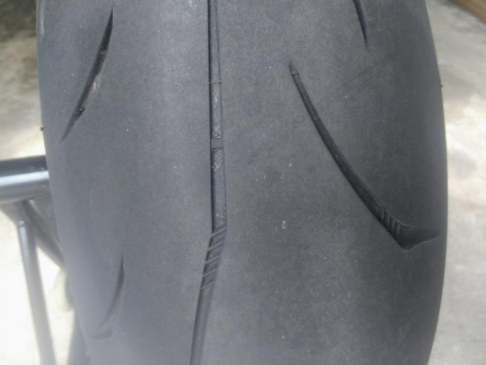

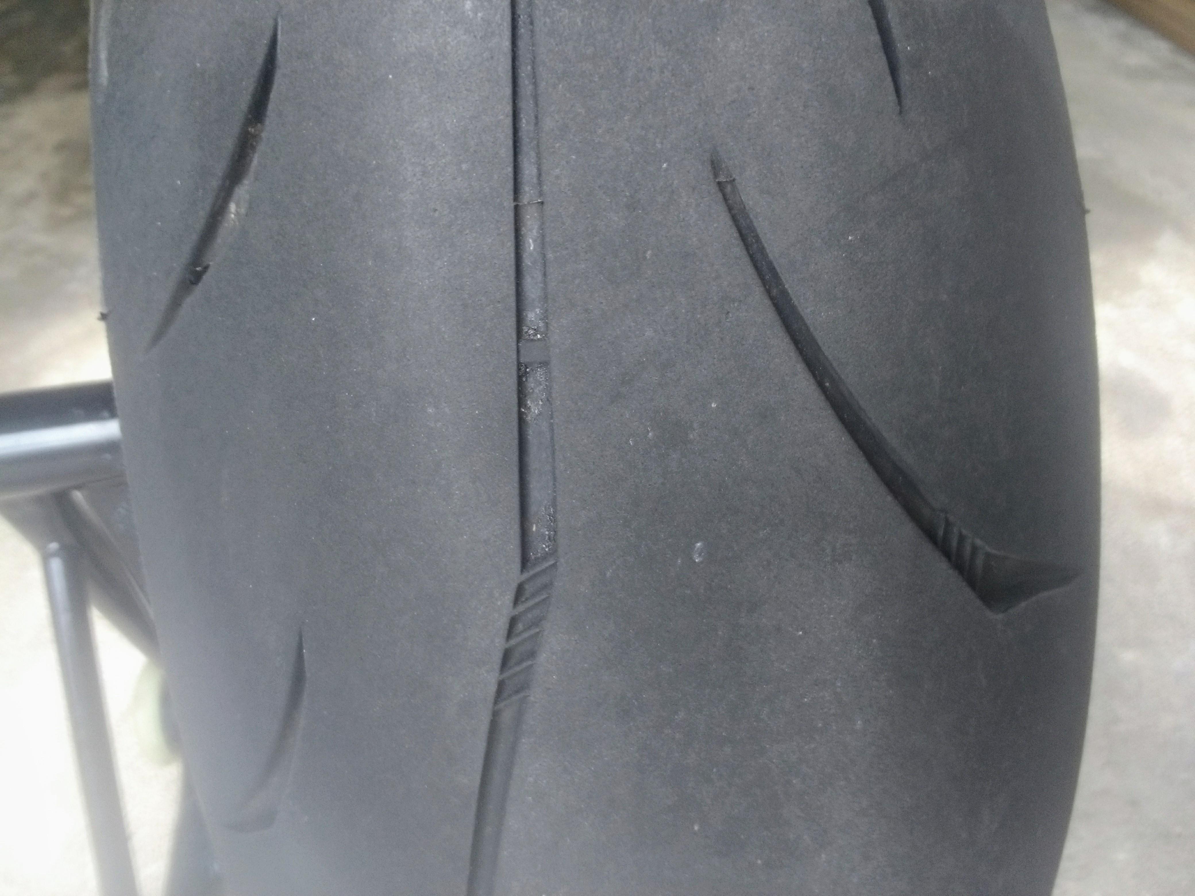

Gast Geschrieben 27. August 2020 report Geschrieben 27. August 2020 (bearbeitet) Hi, den ersten Satz Sportforce+ hat meine NN01 jetzt fast durch. Den HR hab' ich eben runtergeschmissen, Laufleistung 4735KM bei 1mm Restprofil. Vorne hat er noch gut 2mm drauf und wird nochmal so 600-800 KM schaffen. Kurzfazit : Ich komme mit diesen Pneus gut klar, hab' nix zu meckern und Preis-Leistung ist, auch unter Beachtung der Haltbarkeit, konkurrenzlos günstig. Kommt nochmal drauf. Detaillierter: Grip und Lenkverhalten sind so wie ich das von einem guten Sportreifen erwarte. Er braucht ein wenig mehr Impuls beim einlenken als die zuvor mehrfach gefahrene Kombi CSA3/CRA3 , lässt sich dafür präziser steuern und hält die enge Linie besser. Die hohen Temperaturen der letzten Wochen konnte er problemlos ab, das Laufbild dabei ist viel besser als etwa beim hinteren CRA3 (.. der unter solchen Bedingungen zwar auch nicht abschmiert, aber stark erhöhten Verschleiß zeigt ..). Auch der VR verschleisst homogen, anders als der CSA3 (.. bei mir immer nach 4000KM an der Flanke fertig, dabei mittig noch 3mm Profil..). Die Mitas wollen jedoch -ganz old-school- immer ein paar KM warmgefahren werden, kalt, gleich nach dem Start laufen sie etwas hölzern. Und auf den Neureifen ist satt Trennmittel drauf, da ist wieder anfahren nötig, anders als bei den Contis. Zweimal bin ich damit in Pisswetter geraten, das hab' ich mit reduziertem Tempo überlebt. Was auch richtig gut gefällt ist die Kostenseite. Auf 1000KM Strecke ging bei mir Profil für 28Euro weg, zum Vergleich bei der CSA3/CRA3-Kombi waren das 49Euro. Fazit: Wer -wie ich- nicht auf die Renne will und beim Rest auch nicht unbedingt auf der letzten Rille unterwegs ist: Kaufen ! Grüßle peko Bearbeitet 27. August 2020 von Gast Fottos Zitieren

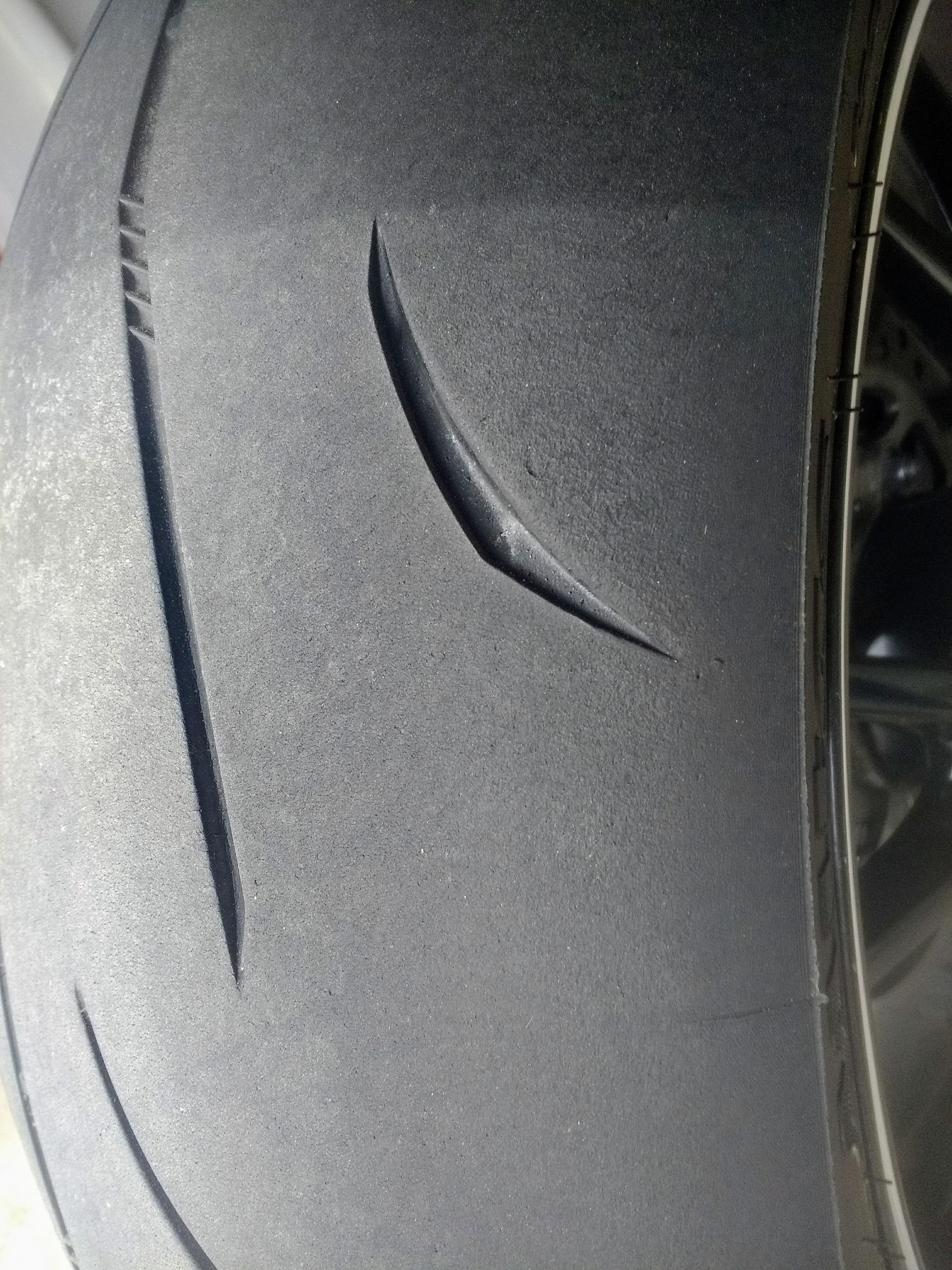

orti Geschrieben 30. August 2020 report Geschrieben 30. August 2020 So, erledigt. Selber montieren hat gut geklappt, war aber schon recht anstrengend. Harte Karkasse usw, einfach ein störrischer Reifen für Handarbeit. Geht aber auch. Ein neuer Gummi ist in jede Richtung geil! Der alte Vorderreifen war echt im Eimer, sehr spitze Kontour, wie ich es nur von Conti kannte. Dadurch sehr kippelig und bescheiden berechenbar. Die Flanken waren erheblich verschlissener als der Rest. Muss überlegen meinen Fahrstil zu ändern und vor der Kurve die Geschwindigkeit angepasst haben. Wie auch immer, so lange ich keinen anderen reifen ausprobiere, bleibt der Mitas im Vergleich zum T30 Evo und Z7RR mein Favorit. Wobei der Metzler auf dem Moped war, als ich sie bekommen hatte, da konnte ich noch nicht gut mit ihr umgehen. Über den Preis brauchen wir nicht reden, solange man etwas auf die "Normalen" Preise achten kann. Für 130 Euro pro Satz unschlagbar, der günstigste Satz vom Mitas war per Ebay Gutschein für 116 Euro!!! Zitieren
