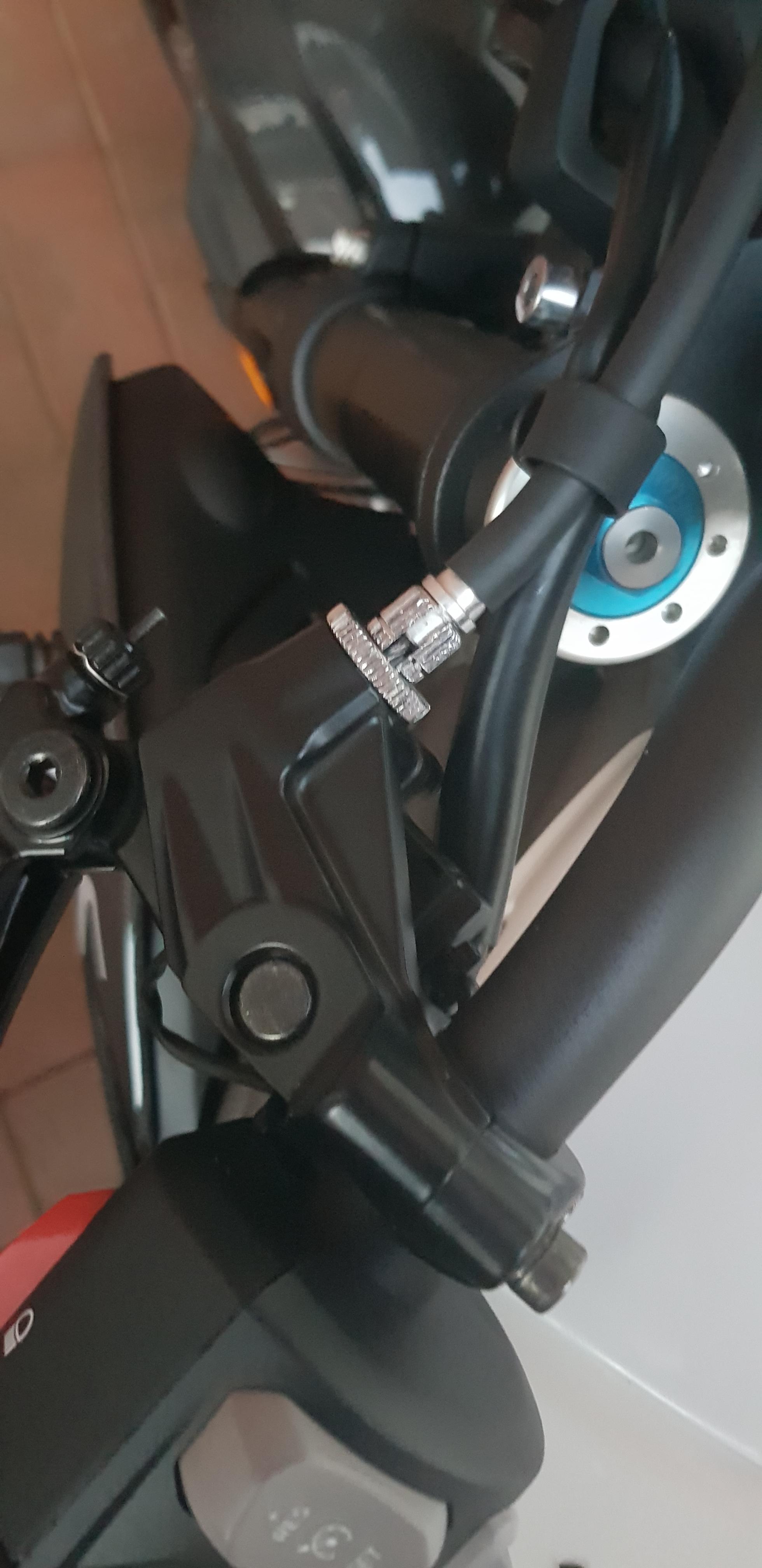

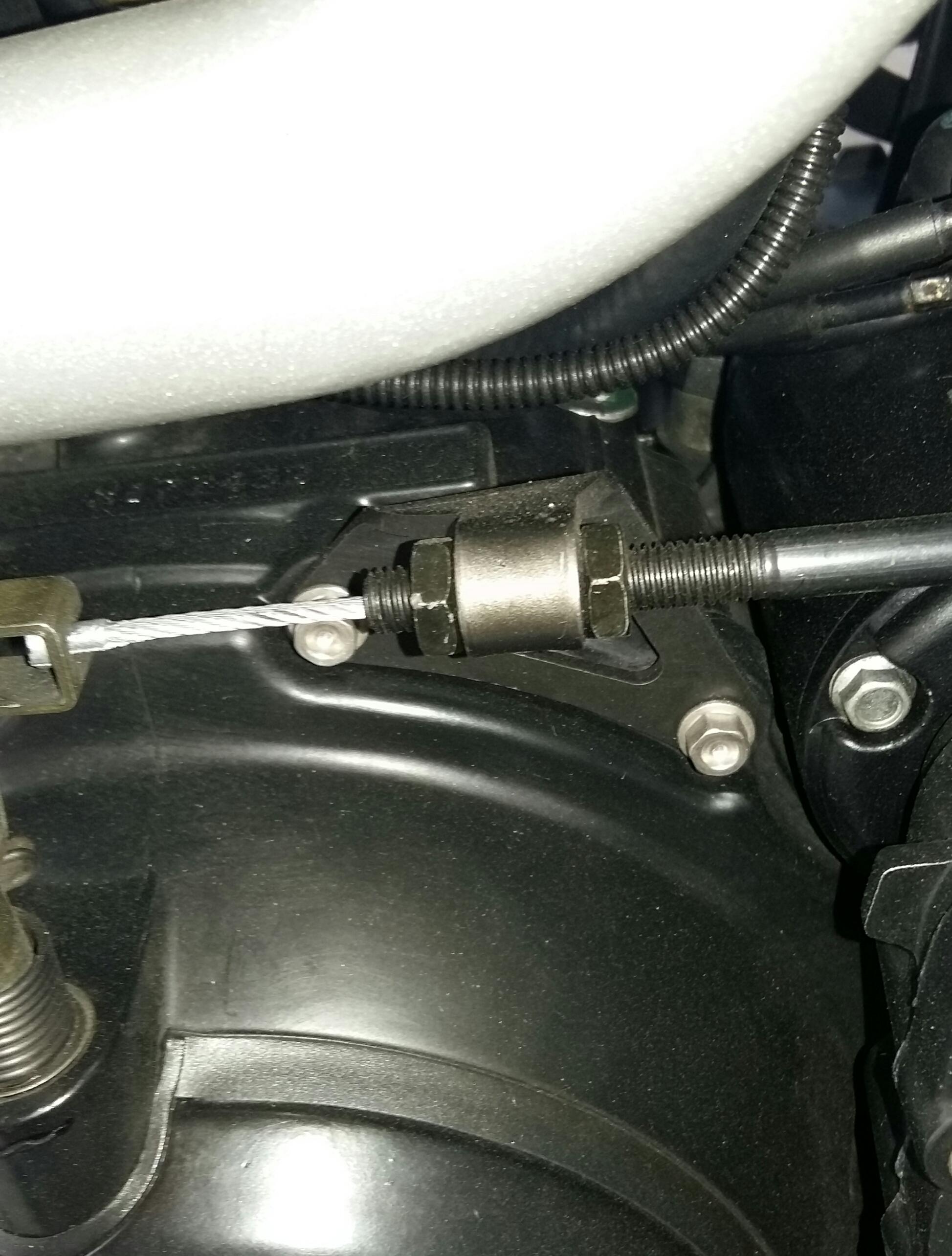

Triple/one Geschrieben 5. Juli 2019 report Geschrieben 5. Juli 2019 Hallo Also so sollte es Eigentlich nicht sein. Da ist kein Spiel was man an der Rändelschraube Einstellen könnte. Die Rändelschraube ist dazu da, die Feinjustierung zu machen. Bei Dir geht aber keine Feinjustierung. Mehr wie Rein geht bei Dir nicht. Beim Raus drehen wird das Seil ja noch mehr gespannt. Das heist unten am Motor die Verschraubung öffnen und mehr Spiel geben, so das oben verstellt werden kann. vor 31 Minuten schrieb Alpistar7: Auch hier ist alles bis zum Anschlag geschraubt??? Bei dir sieht man das dieser raus gedreht ist. Gruß Zitieren

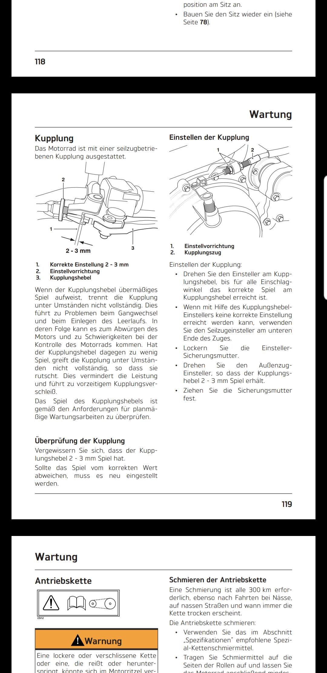

Gast Geschrieben 5. Juli 2019 report Geschrieben 5. Juli 2019 Also laut Anleitung müsste man 2 bis 3 MM spielen haben ich habe 0 MM und die feinjustierung ist gleich Null möglich were morgen beim freundlichen vorbei fahren der soll das prüfen Zitieren
Steevo Geschrieben 5. Juli 2019 report Geschrieben 5. Juli 2019 vor 38 Minuten schrieb Alpistar7: Ohne jetzt versteh ich gar nichts mehr. Also wenn ich nichts betätige hat die Kupplung kein Spalt und das Drehrad ist komplett rein gedreht was der justierung dient. Außerdem wenn ich den Seilzug am Kupplungsdeckel-hebel leicht rein drücke merk ich Widerstand bzw. Der steht auf Zug der bowdenzug. Ist so alles richtig? :-D Ich kann das Chaos glaube ich nur noch größer machen befürchte ich. Nur soviel: Kein Spalt (entgegen meiner spontanen Ausführungen per Handy zwischen Tür und Angel) ist grundsätzlich normal! Solange, wie von TripleOne angemerkt ca. 2mm Kupplungsspiel bis zum Wiederstand gegeben sind. Das Kupplungsseil sollte grundsätzlich „spannungsfrei“ sein. Am besten am Kupplungskasten zu sehen, ob man das Seil mit dem Finger etwas bewegen kann, also keine/zu viel Spannung drauf ist. Die Feinjustageschraube ist dafür, um zu viel oder zu wenig Spannung (kann altersbedingt mal auftreten) in Nuancen zu beseitigen! Wenn diese Schraube wie bei dir bereits ganz drin ist, kannst du an dieser Stelle nur noch die Spannung durch rausschrauben erhöhen, was in deinem Fall kontraproduktiv sein sollte, weil du ja eher zu viel Spannung vermutest (was aber nicht sein muss weil ggf. nur durch meine verwirrenden Ausführungen zu Tage gekommen ist). Heißt: sollte tatsächlich zu viel Spannung drauf sein - sprich das bitte besser mit dem Händler oder einem erfahrenen Menschen ab - dann müsstest du das am Kupplungsseil über dem Kupplungskasten einstellen. Steht im Handbuch auch beschrieben, allerdings würde ich dieses Thema mittlerweile eindeutig einem Fachmann überlassen, bevor du hier unnötig zusätzliche Fehlerquellen einbaust, die deine Fehlersuche am Ende nur noch verkomplizieren. Der Fachmann sieht das sofort und Stellt die Kupplung wenn notwendig in 1,5 Minuten für dich ein. Dann kannst du dieses Thema endgültig abhaken und kannst es dir bei der Gelegenheit direkt mal zeigen/erklären lassen. Zitieren

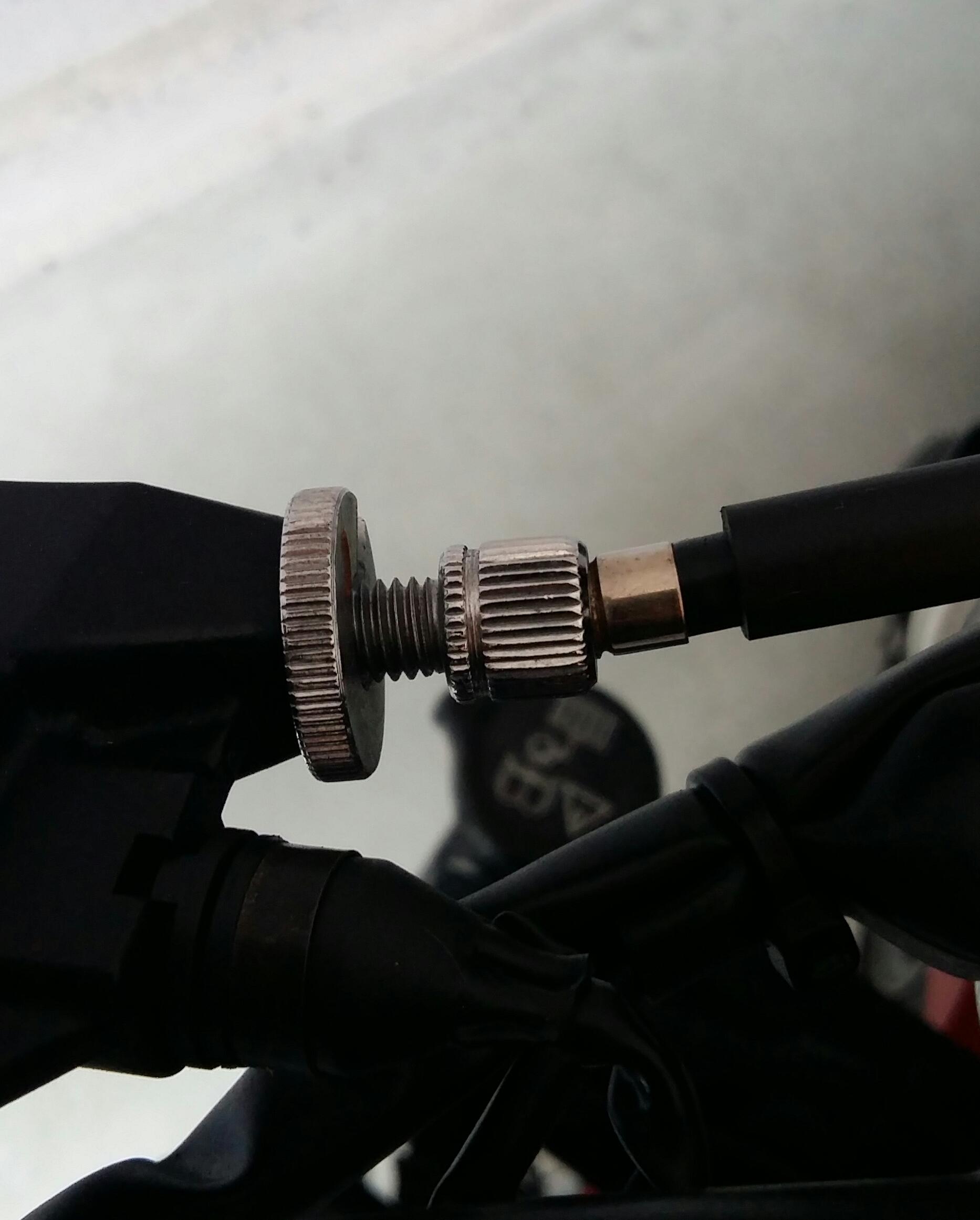

j.-tommy Geschrieben 6. Juli 2019 report Geschrieben 6. Juli 2019 (bearbeitet) vor 15 Stunden schrieb Alpistar7: Auch hier ist alles bis zum Anschlag geschraubt??? Bei dir sieht man das dieser raus gedreht ist. so ist die einstellung des kupplungsseiles definitiv NICHT in ordnung! das spiel muss erstmal unten an der kupplung viel grösser werden... (erstes bild) dann kann die einstellschraube oben am griff auch ca. 5-7mm raus gedreht werden... (zweites bild) der kupplungszug muss im ruhezustand spiel haben (wie im video von triple-one sehr gut zu sehen ist)... wie viel spiel ist geschmackssache...der eine mag etwas mehr, der andere etwas weniger...aber es muss spiel vorhanden seit... das sollte JEDER mopedfahrer selbst einstellen können...dafür muss man weder handwerklich begabt sein, noch ist es garantierelevant... aber so wichtig, wie die regelmässige prüfung vom luftdruck in den reifen... Bearbeitet 6. Juli 2019 von j.-tommy Zitieren

Groni01 Geschrieben 7. Juli 2019 report Geschrieben 7. Juli 2019 Hab am Donnerstag meine Speedy zur 800er gebracht. Hatte darauf hingewiesen, dass die Kontermutter des Kupplungsseils am Hebel los ist. Obwohl kein Spiel da war und die Schraube fast reingedreht war hat man die Schraune bei der Inspektion um 4mm rausgedreht. Ergebnis: Volle Kanne Spannung auf dem Seil. Hab das gerade mal korrigiert Zitieren
