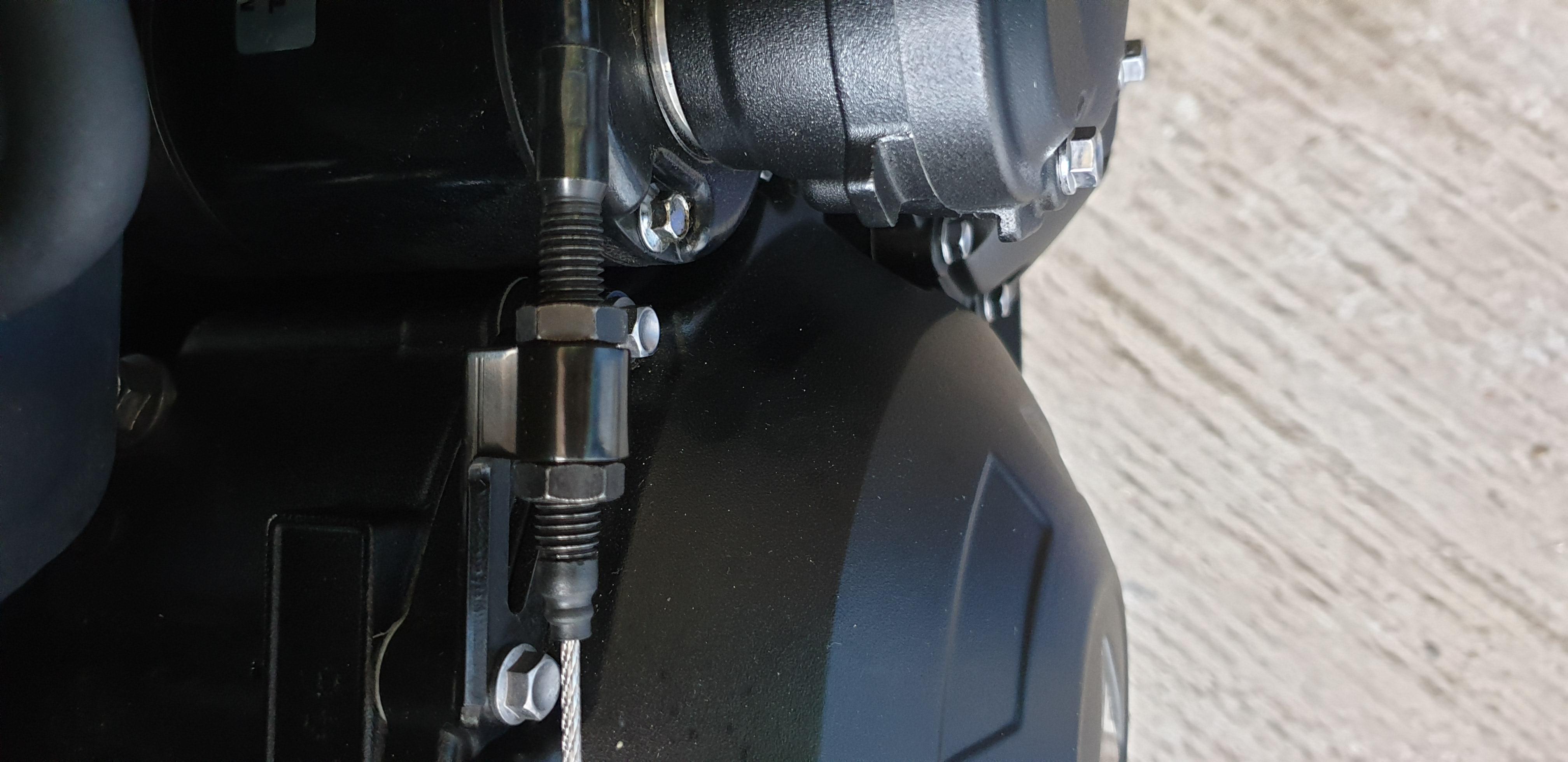

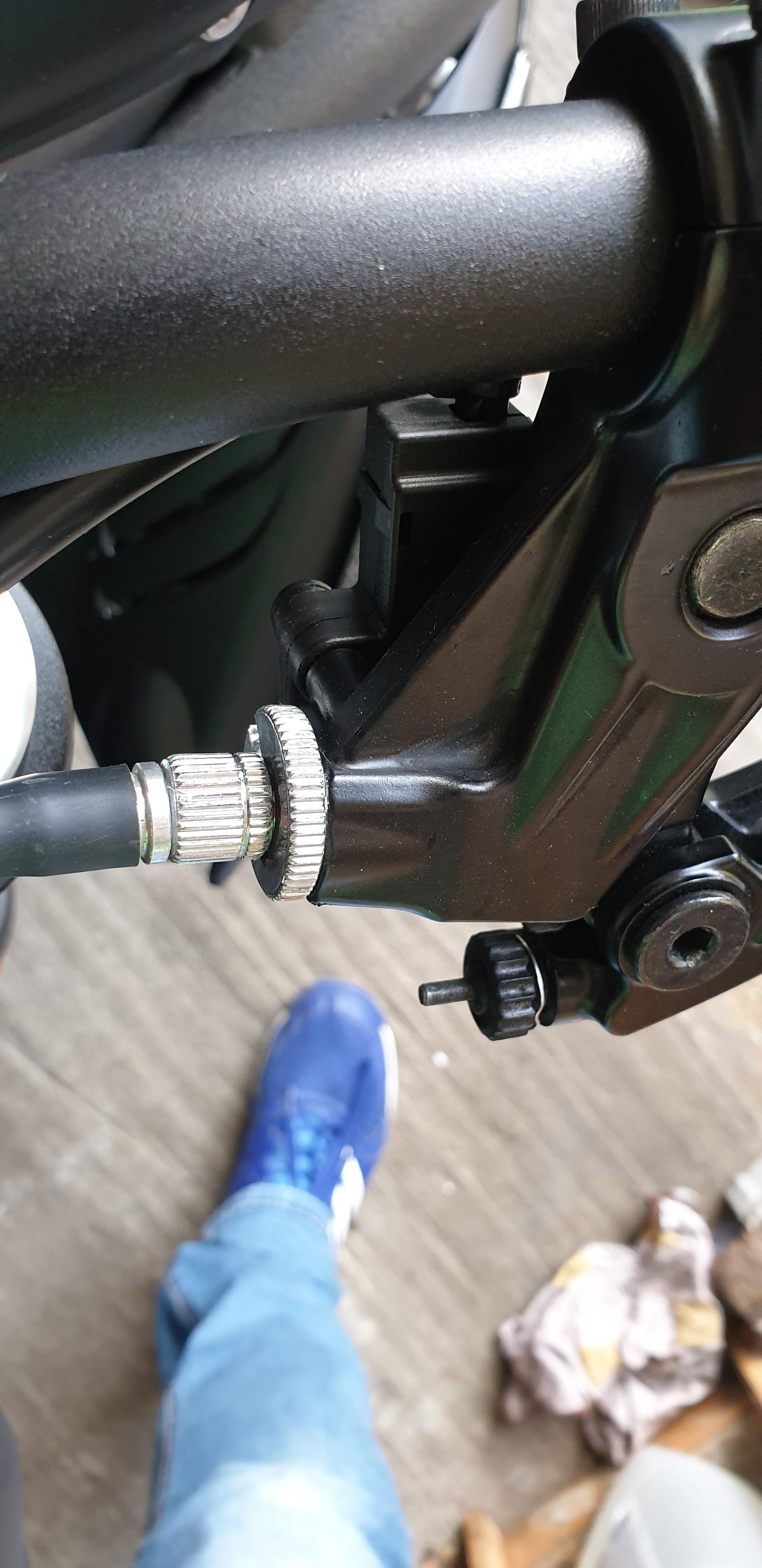

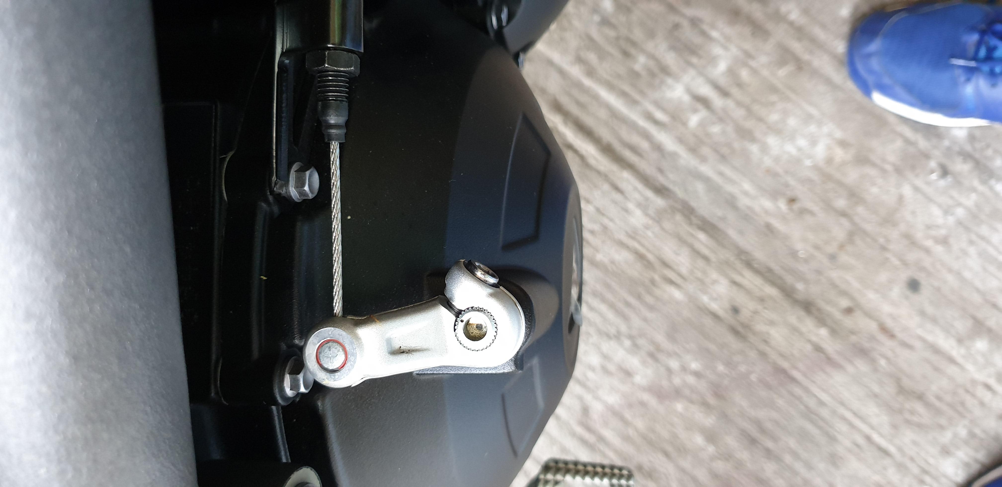

Triplemartin Geschrieben 17. Juli 2019 report Geschrieben 17. Juli 2019 Würde auch sagen das Problem mit dem KFR muss bei deiner auf der elektronischen Seite(Drosselklappen/Einspritzung etc)zu finden sein sofern Kupplung und Antrieb-Kette usw alles stimmt. KFR von der Kupplung hab ich noch nie gehört und wie soll das verursacht werden? Dann müsste sie ja immer im Wechsel leicht rutschen und rupfend Kraftschluss bekommen bei konstant Gas 🤔 Das ist meine Einstellung vom Werk bzw Händler hab jetzt knapp 2800km und 0 Probleme. Hebelleerweg also bis der Seilzug anzieht sind ca 2mm. Zitieren
