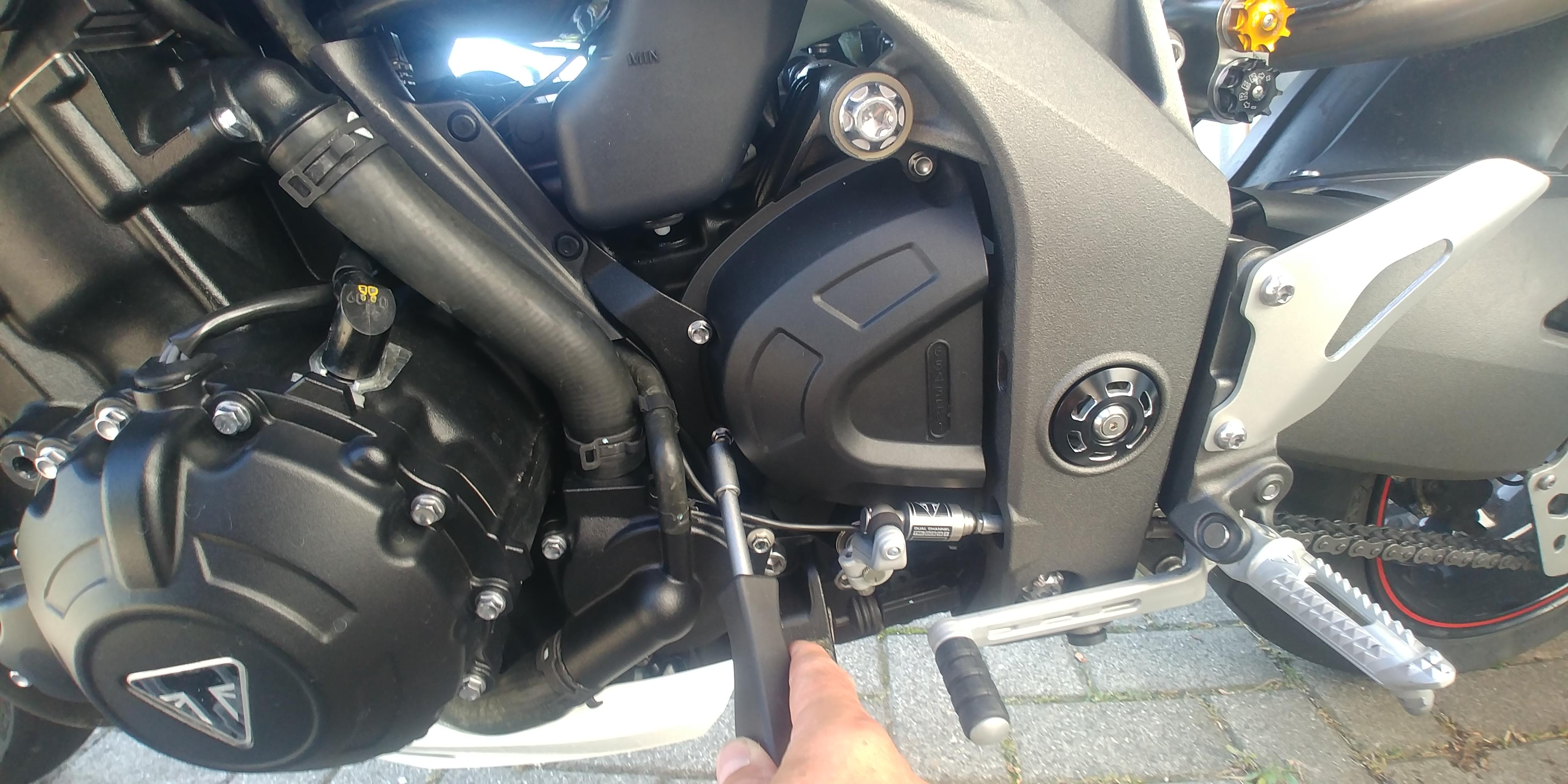

Tete99 Geschrieben 24. Juli 2019 report Geschrieben 24. Juli 2019 (bearbeitet) Am 19.7.2019 um 12:06 schrieb Tete99: Wenn er den mal kommt und ich ihn eingebaut bekomme, werde ich berichten Auf der Suche nach der Steckverbindung habe ich keine Mühen gescheut. Zu finden war der Stecker dann unter einer Blende auf der linken Seite, die mit zwei Schrauben befestigt war :-) Zur ersten Probefahrt mit mogel Stecker: Keine Fehlermeldung im Display. Konstantfahrruckeln ist definitiv weiter vorhanden. Eventuell ist es ein wenig besser, auch scheint mir das die Speedy nun williger am Gas hängt unten raus? Kann aber auch Einbildung sein, werde das mal weiter hin und her testen. Das nächste was ich in Auftrag geben werde, ist eine Synchronisation der Drosselklappen. Ob der Bosch-Dienst sowas machen kann? Ich hatte übrigens neulich mit jemanden gesprochen der eine BMW s1000r hat. Er sagte dass er in der Ortschaft nur im ersten und zweiten Gang fährt, da sonst Konstantfahrruckeln über nervig auftritt. Überfordere ich meine Speedy vielleicht, wenn ich im dritten oder vierten durch die Ortschaft fahren möchte? In keinem Test über die Speedy, weder auf YouTube oder in Zeitschriften, ist zu lesen dass die Speedy Konstantfahrruckeln hat. Hängen die alle brutal am Gas? Bearbeitet 24. Juli 2019 von Tete99 Zitieren
