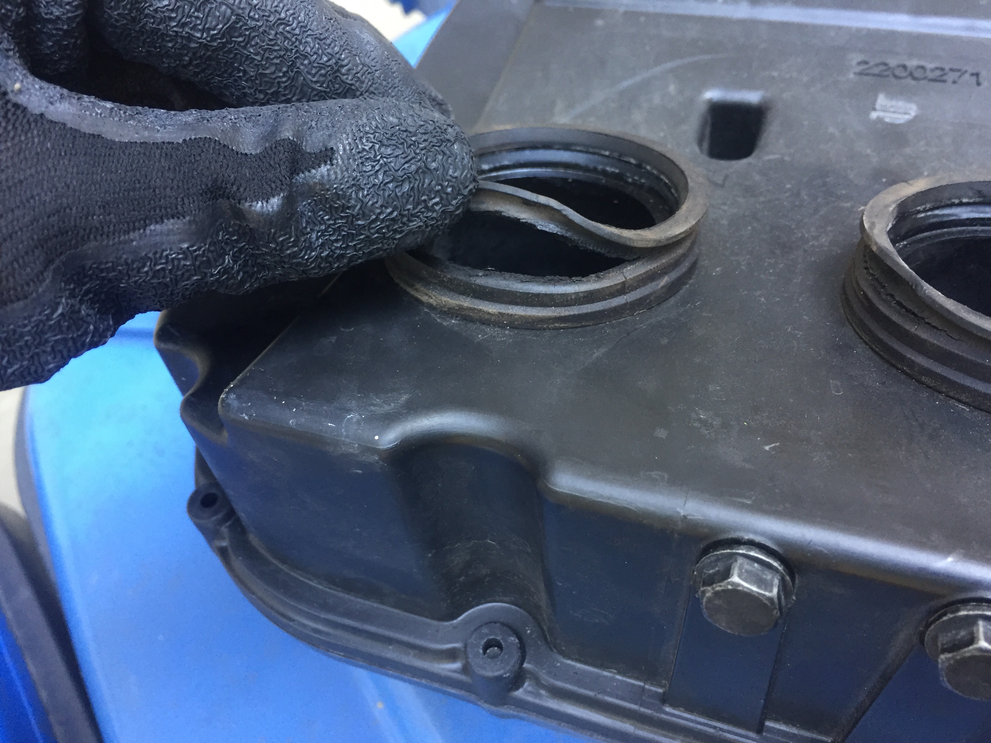

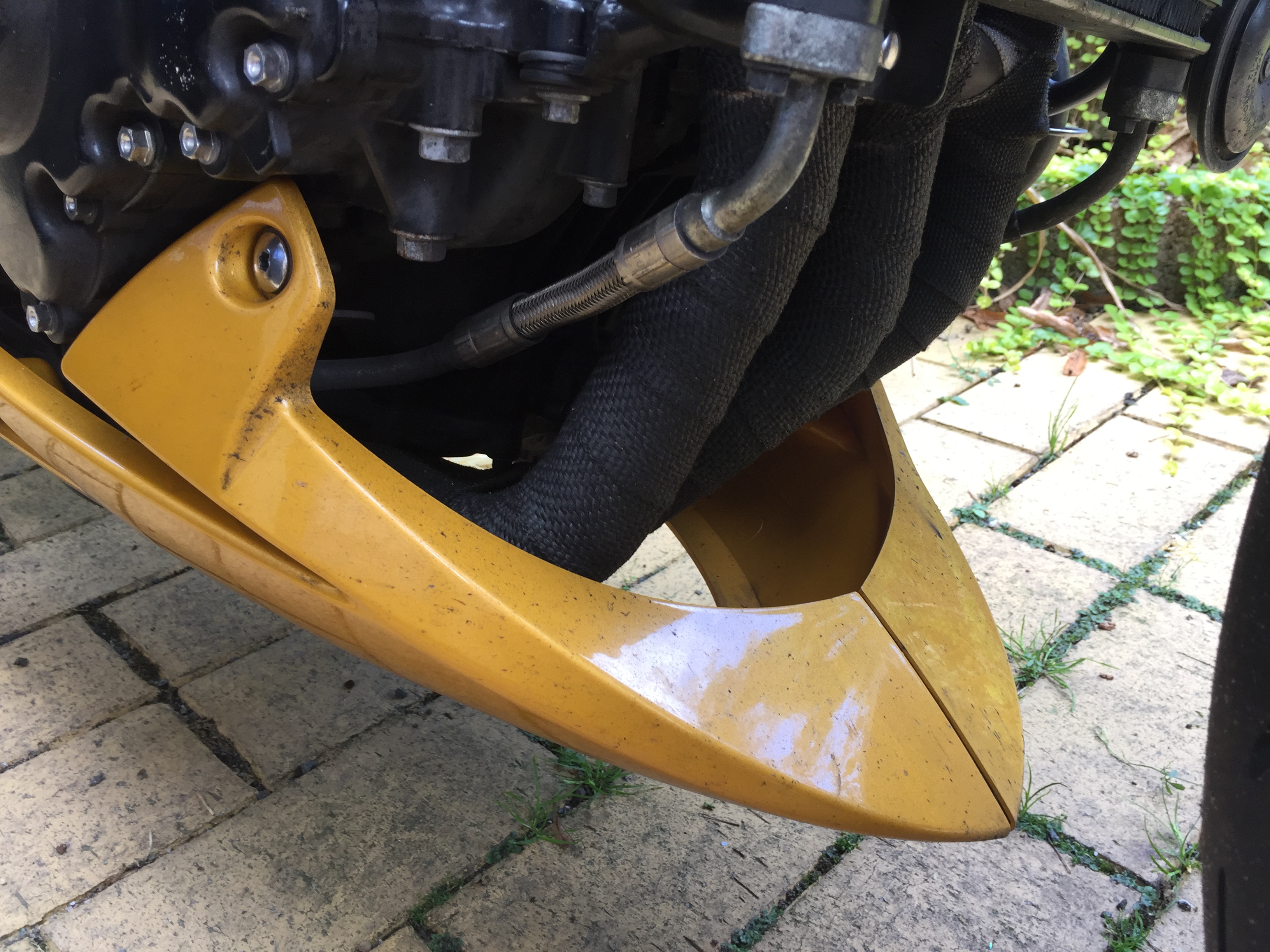

lando23 Geschrieben 16. Juli 2017 Autor report Geschrieben 16. Juli 2017 So nachdem viele Antworten eingetroffen sind, hat es mich gestern überkommen und ich hab mal angepackt. Hier meine Erfahrungen dazu: Also so schnell mach ich das nicht wieder Zunächst mal, per se ist fast alles gut gelaufen. Aber: Den Krümmer von der Karre zu bekommen ohne die Kühler komplett abzubauen ist richtig Pain in the Ass! Ich wollte mir das Entleeren der Öl-/Kühlkreisläufe sparen und habe die Kühler nur "gelöst". Was soll ich sagen - geht - ist aber ein riesengroßes Gefrickel, im speziellen den gelösten Krümmer dann an den Anschlüssen vom Ölkühler vorbei zu bekommen. Es ist definitiv einfacher, wenn man die Kühler abbaut. Warum man den Tank und die Airbox abbauen soll ist mir schleierhaft. Das einzigste wozu das gut war, war um einem der Schläuche zum WaKü etwas mehr Spiel zu geben. Ich vermute mal man muss das bei einem Abbau der Kühler machen um die Blinker lösen zu können. Beim Abbau der Airbox ist einer der unteren Ansauggummis zum Motor hin eingerissen (siehe Photo). Die muss ich wohl aller ersetzen. Hat zufällig jemand die Teilenummer parat? Muss ich für den Wechsel die Airbox öffnen oder kann man die so rausbauen? Wenn ich die Airbox öffne, irgendwas spezielles worauf man achten muss? Dann noch ein paar Erfahrungen mit dem Wickeln. Habs nass und mit Brille/Maske gemacht, sah aus wie nach nem Reaktorunfall Hatte 2x 4,5m bestellt - das hat nicht gereicht. Die erste Rolle geht für die zwei Einzelrohre drauf. Für das "Hauptrohr" komplett und den Kollektor braucht man ne 10m Rolle. Die musste meine Dame spontan bei Louis einkaufen, während ich das zerlegte Bike auf dem Hinterhof bewacht habe Den Kollektor zu wickeln ist auch richtig Sackgang. Dadurch das er quasi V-förmig auseinander geht, steht an irgend einer Stelle immer etwas leicht ab. Beim nächsten mal werde ich wahrscheinlich nicht von hinten nach vorne arbeiten (für das Hauptrohr), sondern von vorne nach hinten, so dass die Überlappungen des Bandes die Schräge am Kollektor besser schließen. Letzte Frage: Darauf habe ich beim Ausbau leider nicht geachtet. Müssen die "Befestigungsflügel" der Krümmer nach Wiedereinbau bündig mit dem Motorblock abschließen (siehe Photo)? Bei mir tun sie dsa nach dem Einbau nicht, aber die Krümmermuttern sind schon richtig fest. Also alles in allem nicht meine beste Arbeit, aber okay. Sobald alles fertig ist stelle ich noch Bilder ein wie es final Ausschaut. Grüße Zitieren
Knacki Geschrieben 16. Juli 2017 report Geschrieben 16. Juli 2017 Schöner Bericht Die Ersatzteilnummern der Ansauggummis findest du hier. Du musst die gewünschten Teilenummern in den Warenkorb legen um die T-Nummern zu sehen. Evtl habe ich noch ein paar von den Dingern im Keller. Bei Bedarf schick mir bitte eine PN. Zitieren
schmidei Geschrieben 16. Juli 2017 report Geschrieben 16. Juli 2017 Und die Krümmerflansche schließen nicht bündig ab, so wie auf Deinem Bild ist's ok. Zitieren

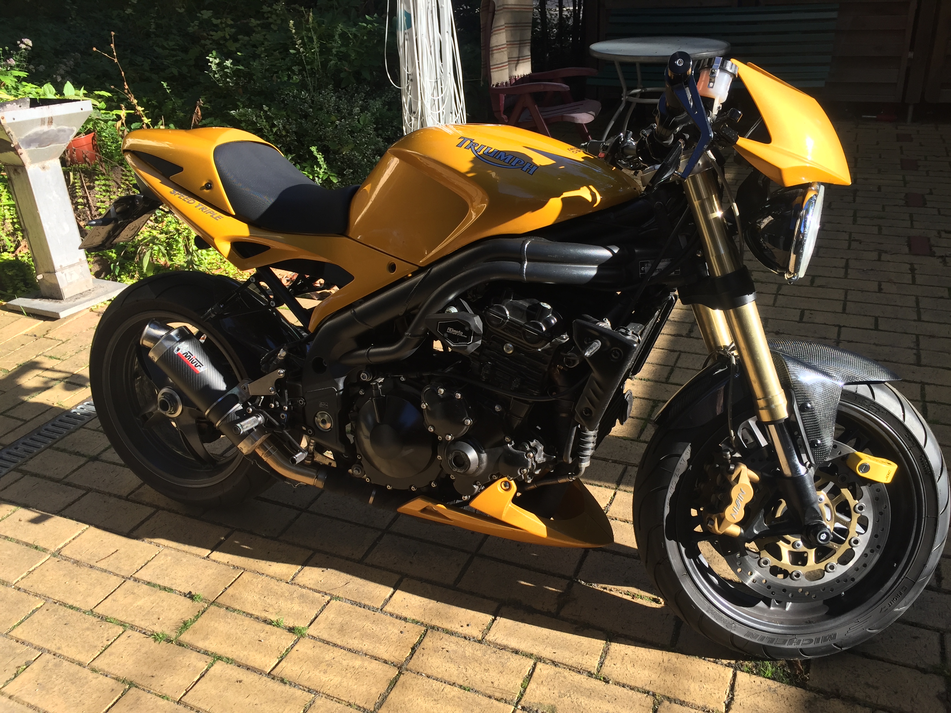

lando23 Geschrieben 25. August 2017 Autor report Geschrieben 25. August 2017 So hier noch der Vollständigkeit halber das final Ergebnis... Zitieren
