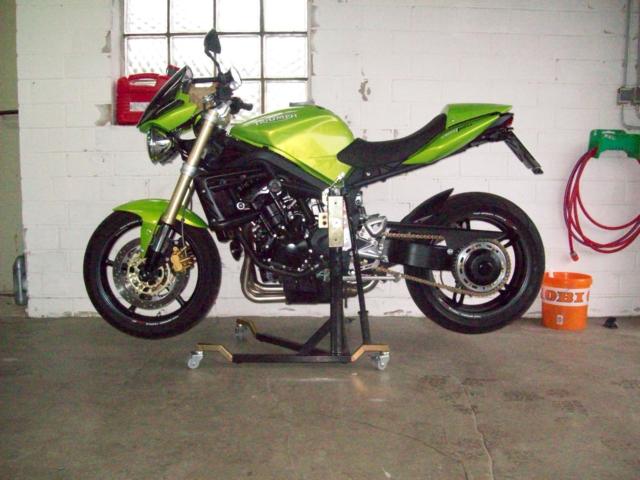

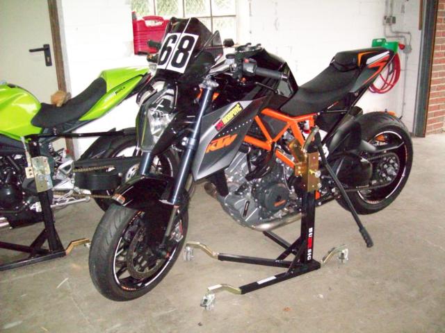

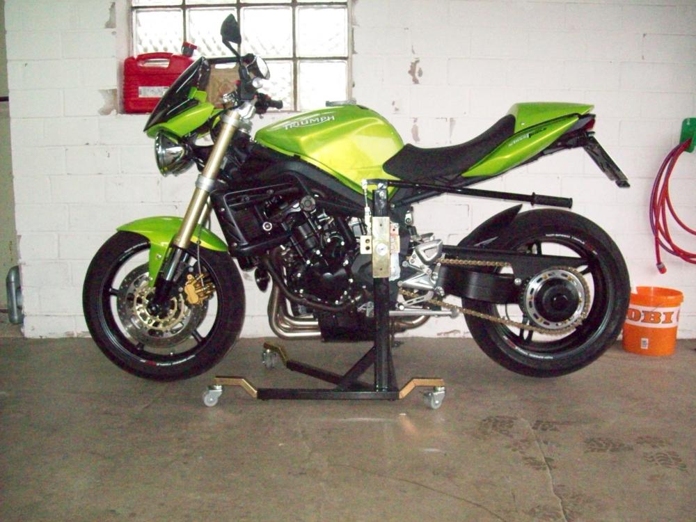

Jünner Geschrieben 18. Oktober 2017 report Geschrieben 18. Oktober 2017 (bearbeitet) auf den Bildern sind aber nur Bursigständer keine Constands. Bearbeitet 18. Oktober 2017 von Knacki Fullquote gelöscht Zitieren
Jota Geschrieben 18. Oktober 2017 report Geschrieben 18. Oktober 2017 Sind wahrscheinlich nicht beides Bursig, denn Constands hst irgendwann mal das Design geändert, früher waren die sehr nah bei einander. Zitieren

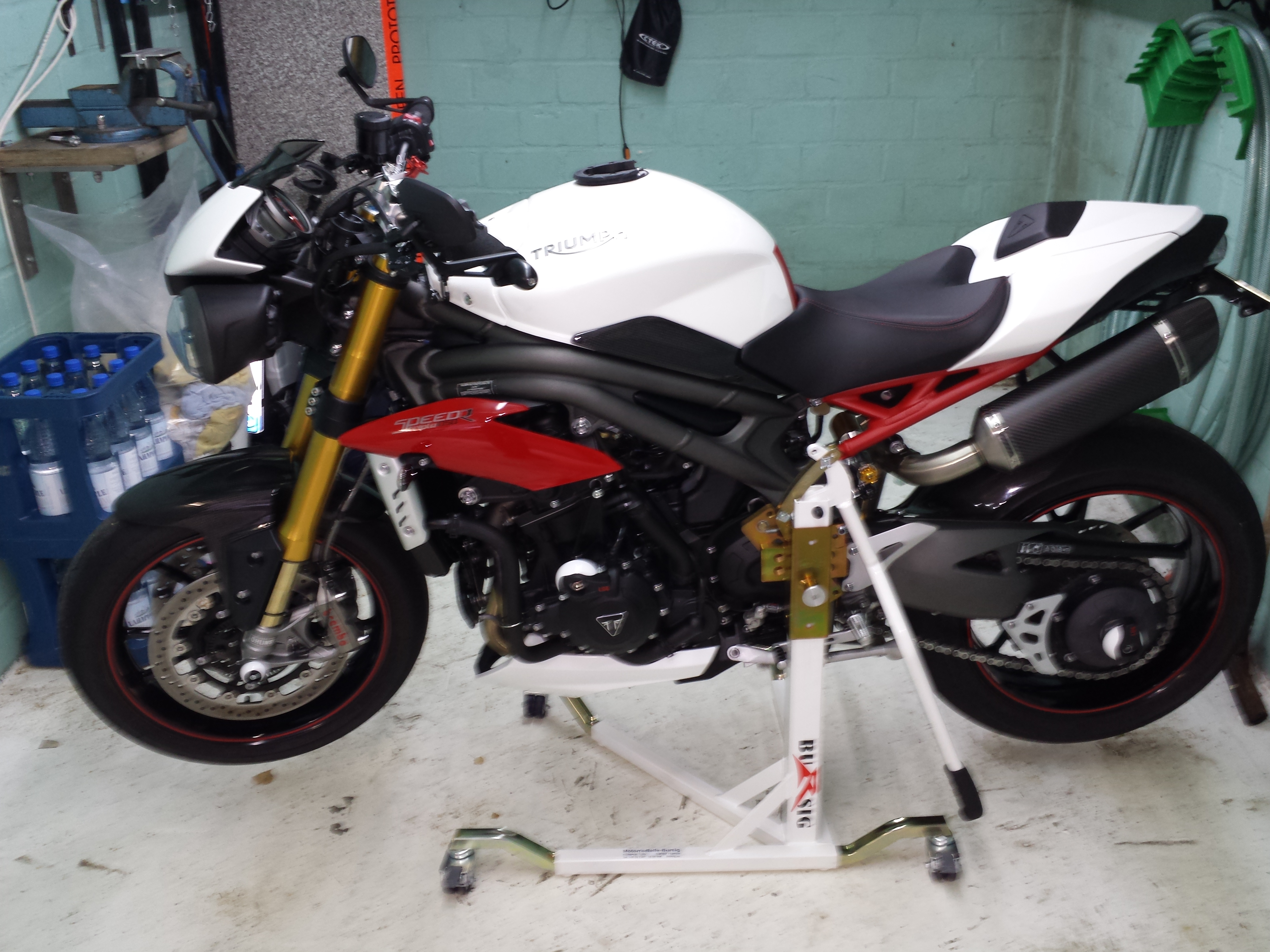

Jünner Geschrieben 25. Oktober 2017 report Geschrieben 25. Oktober 2017 Jetzt bin ich wieder glücklich der Wechsel hat sich gelohnt. roolt besser hebt höher.Nur die Einstellung bei der Auslieferung war nicht die von Helmut. Habe es anhand der Bilder von Helmut eingestellt jetzt passt alles super. Bei der Einstellung von Bursig scheuerte der Schalthebel genau wie beim Constands am Ständer kann man auf dem Foto zwar schlecht erkennen aber einSchraubenloch weiter nach links genau so wie auf den Bildern vob Helmut und es fluztscht. Die Schraube für die Montagehülse muß gekürzt werden ist ca 1cm länger als original da wird es schlecht mit dem festziehen der Mutter.Die Schraube stösst dann innen an die Ratsche. Zitieren

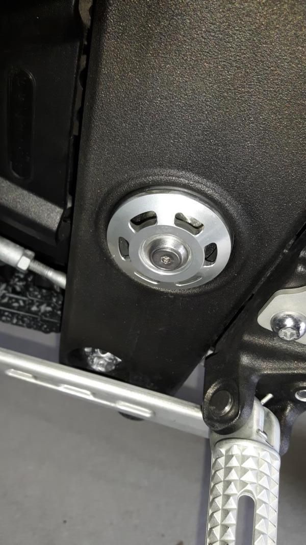

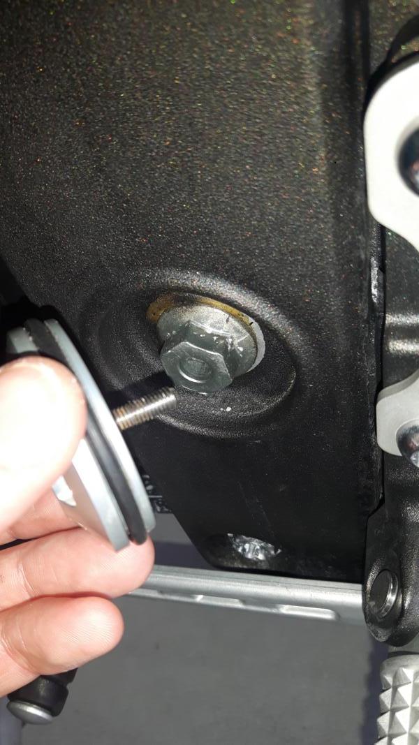

florian_se Geschrieben 22. Juli 2018 report Geschrieben 22. Juli 2018 Hab mir den Bursig jetzt auch gekauft und montiert. Wirklich top verarbeitet! An der Speedy habe ich aber noch nichts gemacht. Bei der oberen Aufnahme ist klar wie die Schraube/Gewinde getauscht wird. Bei der unteren habe ich aber eine Frage: Wird dort nur die "Abdeckung" abgenommen und dann kann die Aufnahme vom Ständer schon reingeschoben werden? Oder muss dort auch ein Gewinde getauscht werden? Mitgeliefert war jedenfalls nichts beim Ständer... Zitieren
Jünner Geschrieben 22. Juli 2018 report Geschrieben 22. Juli 2018 (bearbeitet) Die komplette Schraube wird getauscht und die sollte mit der Hülse dabei gewesen sein. Wie oben beschrieben ( bei mir war das so ) die länge der Schraube die beim Ständer dabei ist auf die länge der originalen Schraube kürzen. Sonst kann man sie nicht mit der Nuss festziehen. Die Schraube stösst dann innen an der Nuss an. viel Spass das Geld ist gut angelegt Bearbeitet 22. Juli 2018 von Jünner Zitieren
florian_se Geschrieben 22. Juli 2018 report Geschrieben 22. Juli 2018 Danke für Deine Antwort, Jünner Nur um sicher zu gehen, dass wir von der selben Schraube reden. Diese hier meine ich: Zitieren
florian_se Geschrieben 22. Juli 2018 report Geschrieben 22. Juli 2018 Und wie bekommt man denn den Deckel wieder dran!? Für die Schraube ist gar kein Gewinde vorhanden, nur ein Gummi, der nach dem Abziehen so gar nicht mehr halten will Zitieren
Jünner Geschrieben 22. Juli 2018 report Geschrieben 22. Juli 2018 Hier mal die Ansicht nach MOntage der Hülse( ist nur eine andere Hülse die Bursig ist eckig spielt aber für die Ansicht keine Rolle). Die Abdeckung bleibt ab. Zitieren
Mortl Geschrieben 22. Juli 2018 report Geschrieben 22. Juli 2018 (bearbeitet) Moin, wie seit ihr an die Mutter der oberen Aufnahme gekommen zum lösen bzw. Dann wieder zum anziehen ???? Bearbeitet 22. Juli 2018 von Mortl Fehler im Text Zitieren
Jünner Geschrieben 22. Juli 2018 report Geschrieben 22. Juli 2018 (bearbeitet) von der anderen Seite mit einer Verlängerung und Gelenkstück aus dem Ratschekasten.Die Mutter habe ich mit einem Isolier oder Krebband in ( an ) der Nuss festgeklebt.Sonst fällt die immer raus. Festziehen geht von der anderen Seite innen nur gegen halten.Es ist etwas fummelei aber ich habe es alleine hin bekommen eine zweite Person ist aber besser Bearbeitet 22. Juli 2018 von Jünner Zitieren
florian_se Geschrieben 22. Juli 2018 report Geschrieben 22. Juli 2018 Ah....also muss man hinter der Abdeckung gar nichts machen. @Mortl Schau mal bei YouTube nach folgendem Video: Triumph Speed Triple 1050 ab 2011 Bursig Montage Rahmenhülse Zitieren
