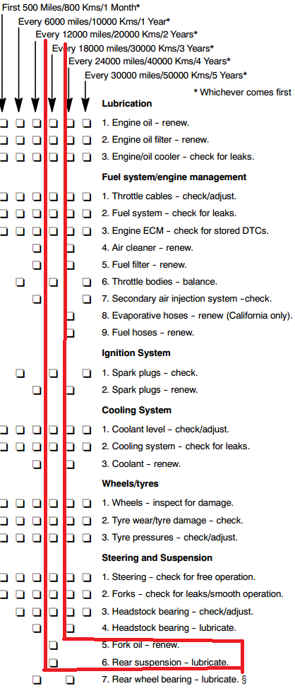

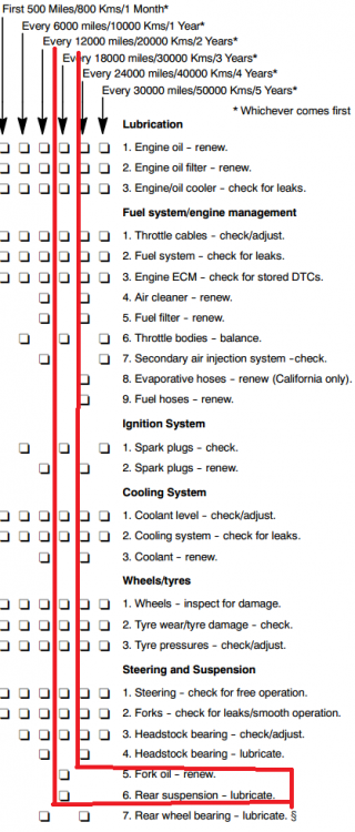

Da_Eiserne Geschrieben 19. Juli 2017 report Geschrieben 19. Juli 2017 M. W. nach ist beim 40k er auch ein Gabelservice dabei ! Zitieren
Legion of the Damned Geschrieben 19. Juli 2017 Autor report Geschrieben 19. Juli 2017 (bearbeitet) Knapp daneben. :-P Laut einem PDF welches ich gestern, wer weiß wo, im Netz gefunden habe und auch authentisch wirkt, wird das Gabelöl beim 30.er Service gewechselt und die hintere Federung geschmiert. Wobei ich das Gabelöl vermutlich mit einem Kumpel zusammen machen würde. Der hat damit schon Erfahrung. Quelle: http://www.triumph.tym.cz/ke stazeni/servisni intervaly/Speed TripleDaytona 955i 02-04.pdf Bearbeitet 19. Juli 2017 von Legion of the Damned Zitieren
joe8353 Geschrieben 19. Juli 2017 report Geschrieben 19. Juli 2017 (bearbeitet) Hi, Ich persönlich glaub nicht dran, dass der Gabelservice gemacht wurde ebenso Schmierung der hinteren Radaufhängung. Würde ich auf jeden Fall machen, wenns keine Rechnung drüber gibt. Die Kupplung musst du AUF JEDEN FALL anschauen, ausser der Vorbesitzer hat das explizit schon gemacht. Rückrufaktionen konnte man mal über die Triumph-Homepage rausfinden, der Händler kanns auf jeden Fall. Vielleicht findest du ja jemanden, der die Moppeds mit dir anschauen kann. Ich bin durchaus öfter bei dir in der Ecke (Remlingen) unterwegs, hilft dir aber nicht, wenn die Moppeds zweihundert Kilometer weg stehen. Gerhard PS: die wichtigsten Sachen hast du ja schon gefunden. M. W. hatten die ersten Motoren der Speedys "selbstnachstellende" Ventile, leider Richtung eng. Die Vermutung ist, dass sich die Ventile in die Sitze reinarbeiten. Manche sagen, die Ventile bei den Motoren sollten alle 10tkm kontrolliert werden. PPS: Und vergiss nicht das elfte Gebot. Fahre niemals eine Speedy Probe. Sonst isses deine Bearbeitet 19. Juli 2017 von joe8353 Zitieren

Legion of the Damned Geschrieben 19. Juli 2017 Autor report Geschrieben 19. Juli 2017 vor 2 Stunden schrieb joe8353: Hi, Ich persönlich glaub nicht dran, dass der Gabelservice gemacht wurde ebenso Schmierung der hinteren Radaufhängung. Würde ich auf jeden Fall machen, wenns keine Rechnung drüber gibt. Wenn es keine Rechnung gibt - und sei es nur für die Teile - wurde es nicht gemacht. ;-) Die Kupplung musst du AUF JEDEN FALL anschauen, ausser der Vorbesitzer hat das explizit schon gemacht. D.h. die Kupplungen der T955 sind ebenfalls noch betroffen oder nur das erste Baujahr? Wobei letzteres bei den beiden grünen egal wäre. Rückrufaktionen konnte man mal über die Triumph-Homepage rausfinden, der Händler kanns auf jeden Fall. Das über den Händler habe ich so auch schon mal an anderer Stelle hier gelesen. Danke nochmals für die Info. Vielleicht findest du ja jemanden, der die Moppeds mit dir anschauen kann. Ich bin durchaus öfter bei dir in der Ecke (Remlingen) unterwegs, hilft dir aber nicht, wenn die Moppeds zweihundert Kilometer weg stehen. Ich hab dir mal ne Nachricht geschrieben. Muss auch mal sehen, wer sich im Bekanntenkreis bereit erklärt mit hin zu fahren. Oder vielleicht findet sich noch einer ausm Forum. Gerhard PS: die wichtigsten Sachen hast du ja schon gefunden. M. W. hatten die ersten Motoren der Speedys "selbstnachstellende" Ventile, leider Richtung eng. Die Vermutung ist, dass sich die Ventile in die Sitze reinarbeiten. Manche sagen, die Ventile bei den Motoren sollten alle 10tkm kontrolliert werden. Das klingt ja... schön. Wobei das kontrollieren ja jetzt kein Problem wäre. Mal eben mit der Fülerlehre ran halten und gut. Aber Nockenwellen ausbauen, Shims tauschen und alles wieder zurück. Würde ich jetzt ungern das erste mal alleine machen. :-D PPS: Und vergiss nicht das elfte Gebot. Fahre niemals eine Speedy Probe. Sonst isses deine Und wo soll jetzt das Problem sein? :-P Wenns passt, dann passts eben. ;-) Ich hab meine Antworten mal kompakt mit ins Zitat gepackt. Zitieren
