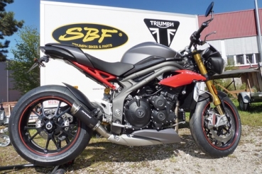

Pasi Geschrieben 15. September 2017 report Geschrieben 15. September 2017 (bearbeitet) Auch noch ne alternative laut e mail kontakt mit sbf mit der arrow map 3-1 low level fahrbar haben mir ein leistungsdiagramm dazu geschickt kann es bloß nicht einfügen Bearbeitet 15. September 2017 von Pasi Text Zitieren
MichaC Geschrieben 15. September 2017 report Geschrieben 15. September 2017 (bearbeitet) Hab ich hier gepostet... bin auf das Diagramm gespannt (kann da mal bei Gelegenheit beim Uwe vom SBF "nachhaken") Bearbeitet 15. September 2017 von MichaC Zitieren

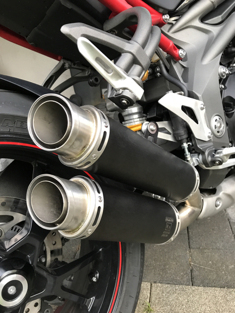

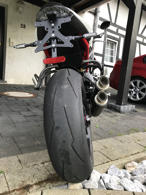

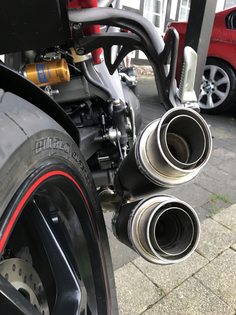

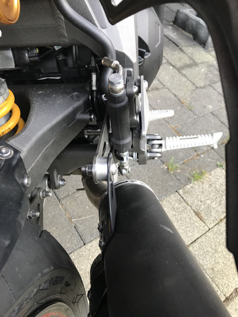

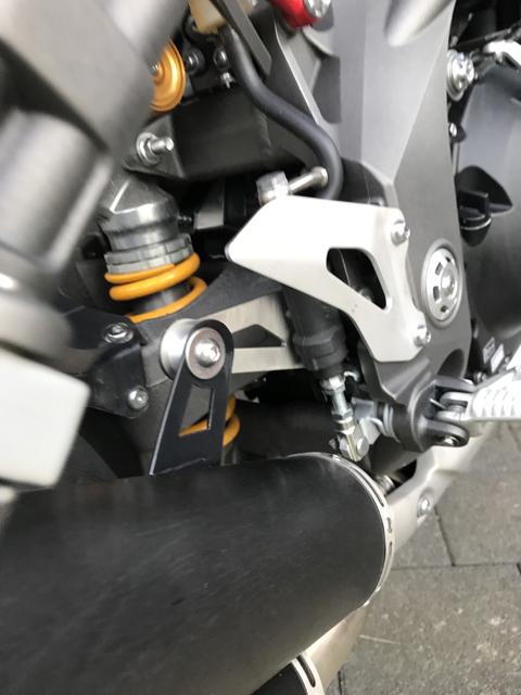

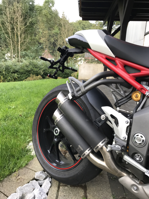

Balzar Geschrieben 24. September 2017 Autor report Geschrieben 24. September 2017 (bearbeitet) Hallo, gestern meine Speed R in Hannover abgeholt. Super bei Italomoto funktioniert. Sie ist jetzt da und ich habe direkt angefangen den Auspuff und den KZH zu ändern. Rizoma KZH Bodis Auspuff Heute mit Freunden eine 90-km-kurz-Runde gedreht und der Bodis hört sich kernig an. Der Motor läuft gut und zieht voll. Im Vergleich zu meiner 1200er Multi mit QD ist der Bodis leiser, aber auch bassig und für mich sehr angenehm in der Lautstärke. Die Speed R ist ein geiles Moped. Jetzt noch ein paar Bilder und einen schönen Rest-Sonntag. Bearbeitet 24. September 2017 von Balzar Zitieren
Hiasl Geschrieben 24. September 2017 report Geschrieben 24. September 2017 Bissl schade dass der Pott etwas vom Mopped wegsteht, ansonsten ziemlich geil Zitieren
Balzar Geschrieben 24. September 2017 Autor report Geschrieben 24. September 2017 Hallo, die Schräge, mit der der Auspuff absteht, hat mich auf den Bodis-Bildern auch gestört. In Natura finde ich es sogar gut. Die Leistung stimmt und ich habe keinen Unterschied zum Originalen festgestellt. Das Volumen ist den originalen Pötten am nächsten in der Klasse "unten"😊 So wollte ich die Speed haben😊 Nur geil das Fahrgefühl. Ich freue mich auf die nächsten Jahre. Zitieren
Eric1992H Geschrieben 18. Oktober 2017 report Geschrieben 18. Oktober 2017 Am 15.09.2017 um 14:29 schrieb Pasi: Auch noch ne alternative laut e mail kontakt mit sbf mit der arrow map 3-1 low level fahrbar haben mir ein leistungsdiagramm dazu geschickt kann es bloß nicht einfügen Was ist das für ein Auspuff? Kann jemand ein link machen zu den ESD? Zitieren
Triple Speed Geschrieben 18. Oktober 2017 report Geschrieben 18. Oktober 2017 (bearbeitet) vor 7 Stunden schrieb Eric1992H: Was ist das für ein Auspuff? Kann jemand ein link machen zu den ESD? Siehe Link.http://www.triumph-neckaralb.de/de/newsbeitrag-neuer-schalldaempfer-51467Glaube aber, dass der ESD sehr viel Leistung und Drehmoment schluckt. Bearbeitet 18. Oktober 2017 von Triple Speed Zitieren
Fett_nei_Biker Geschrieben 20. November 2017 report Geschrieben 20. November 2017 Die Bodis GPX2 kostet nach Prüfstand ca. 4 bis 5 PS(Speedy R Bj.2017). Aktuelle Messung vor einer Woche( Superbikeschmiede Sveda). Der einzelne Bodis-Dämpfer kostet lt. Importeur( SPEER RACING in Reutlingen) ungefähr 5 PS.... Wenn ich die. Volumina der beiden Dämpfer vergleiche denke ich aber dass der eher 10 bis 12 PS „kostet“. Im Fahrbetrieb wird eher das fehlende Drehmoment auffallen. Zitieren

derdude Geschrieben 4. April 2018 report Geschrieben 4. April 2018 Habe mir nun auch den Bodis gegönnt. Positiv fällt Material und Verarbeitungsqualität auf. Negativ ist die fehlende Anbauanleitung, zumal die Haltung recht fummelig anzuschrauben ist und man wissen sollte auf welche Seite die Distanzhülse kommt. Der Auspuff steht ein wenig zur Seite ab, sodass man ihn mit der Ferse berührt. Piloten ab Schuhgröße 44 sollten einen andern Schalldämpfer wählen. Gesendet von meinem A0001 mit Tapatalk Zitieren
