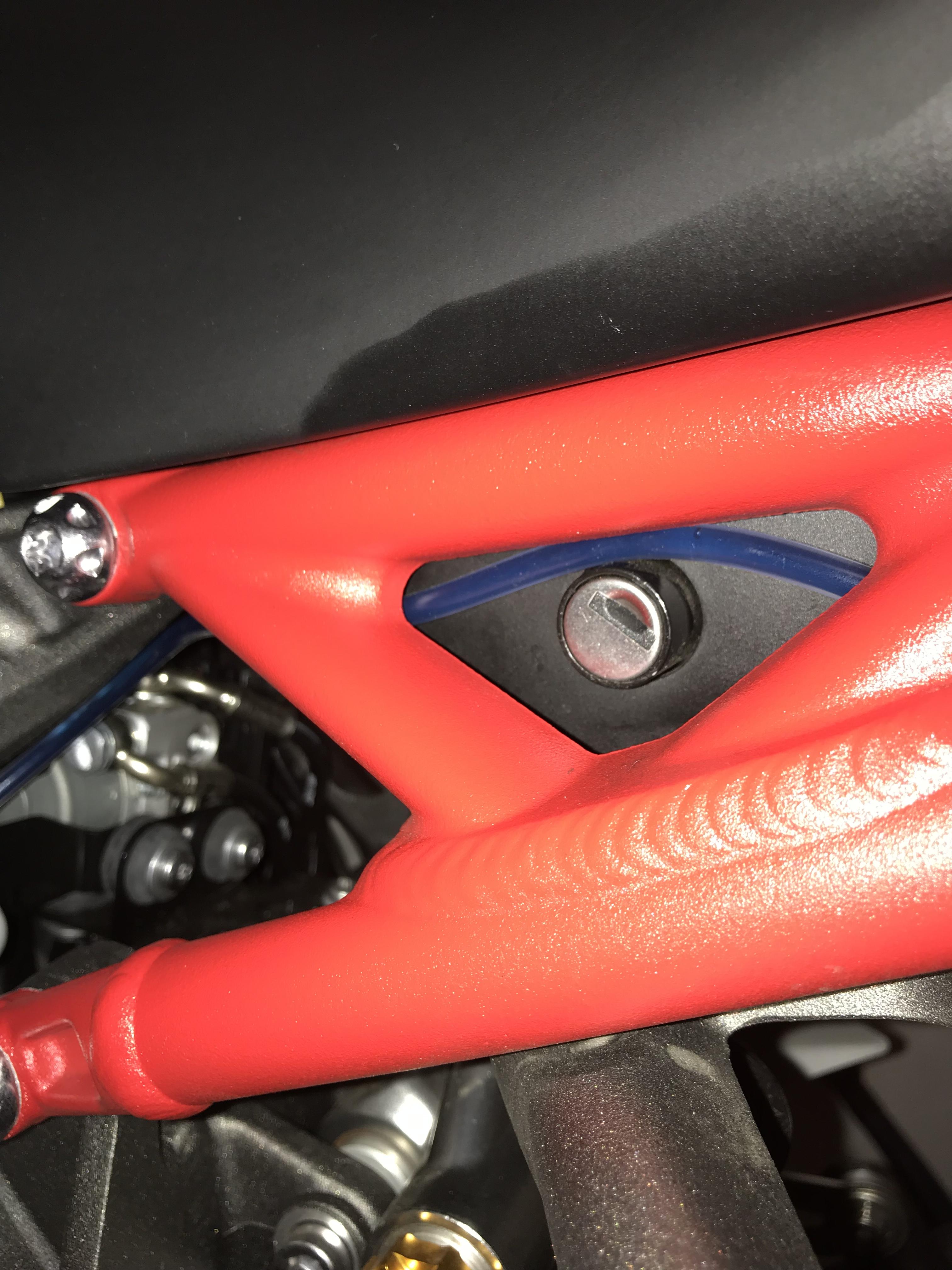

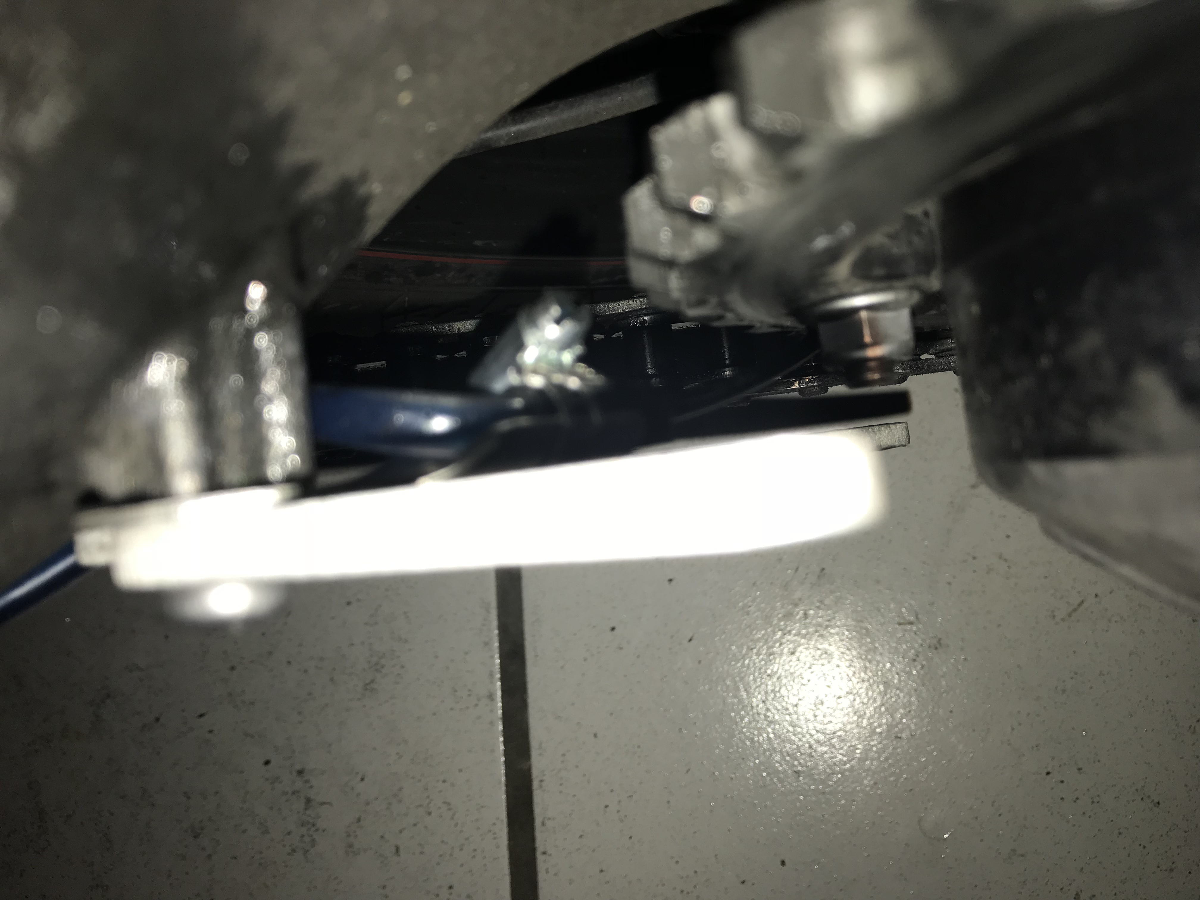

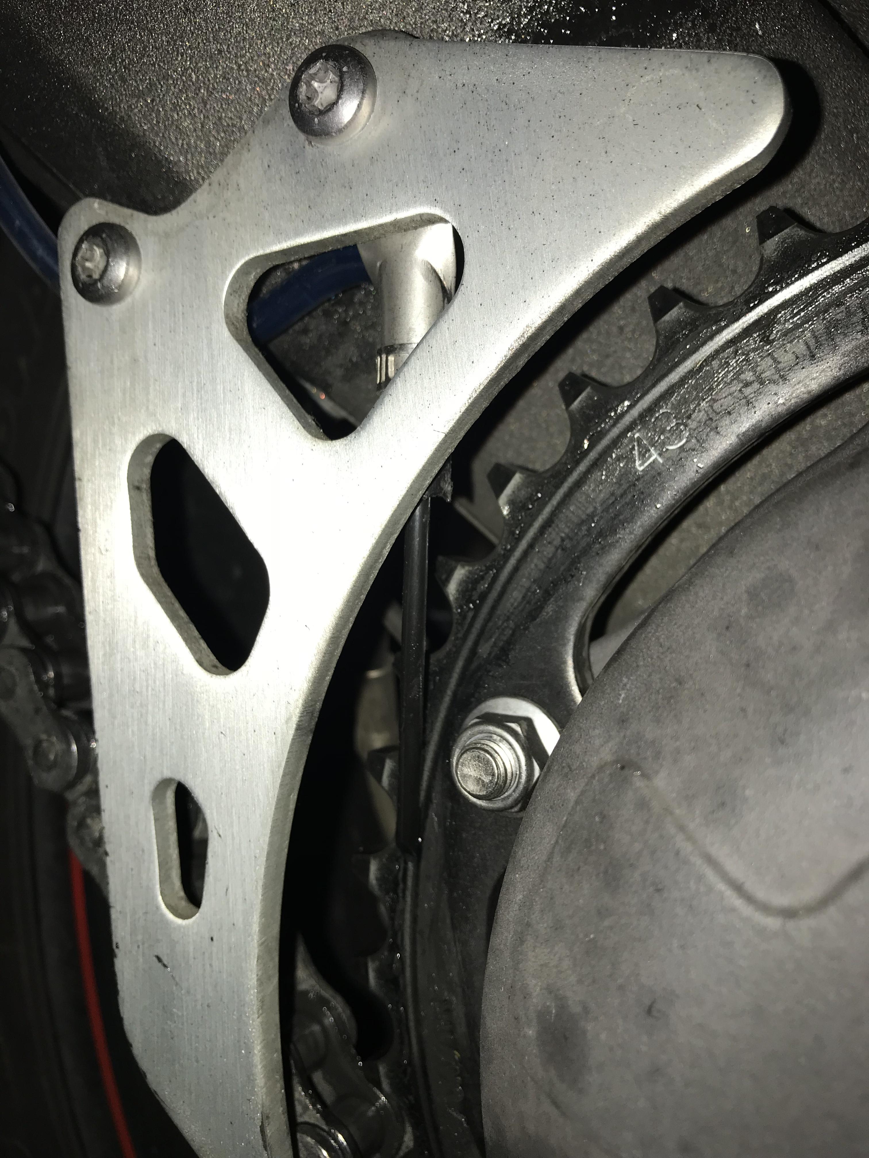

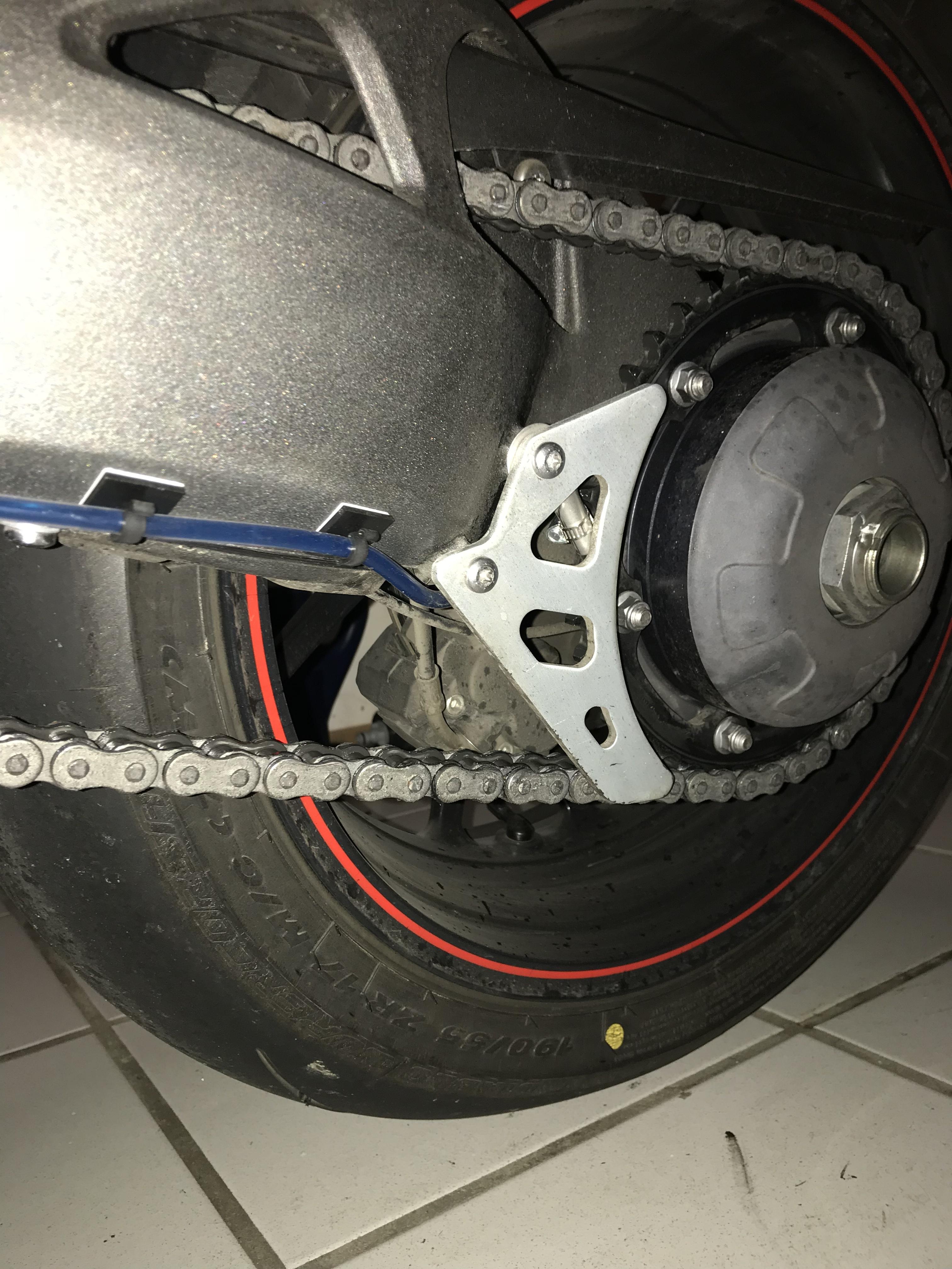

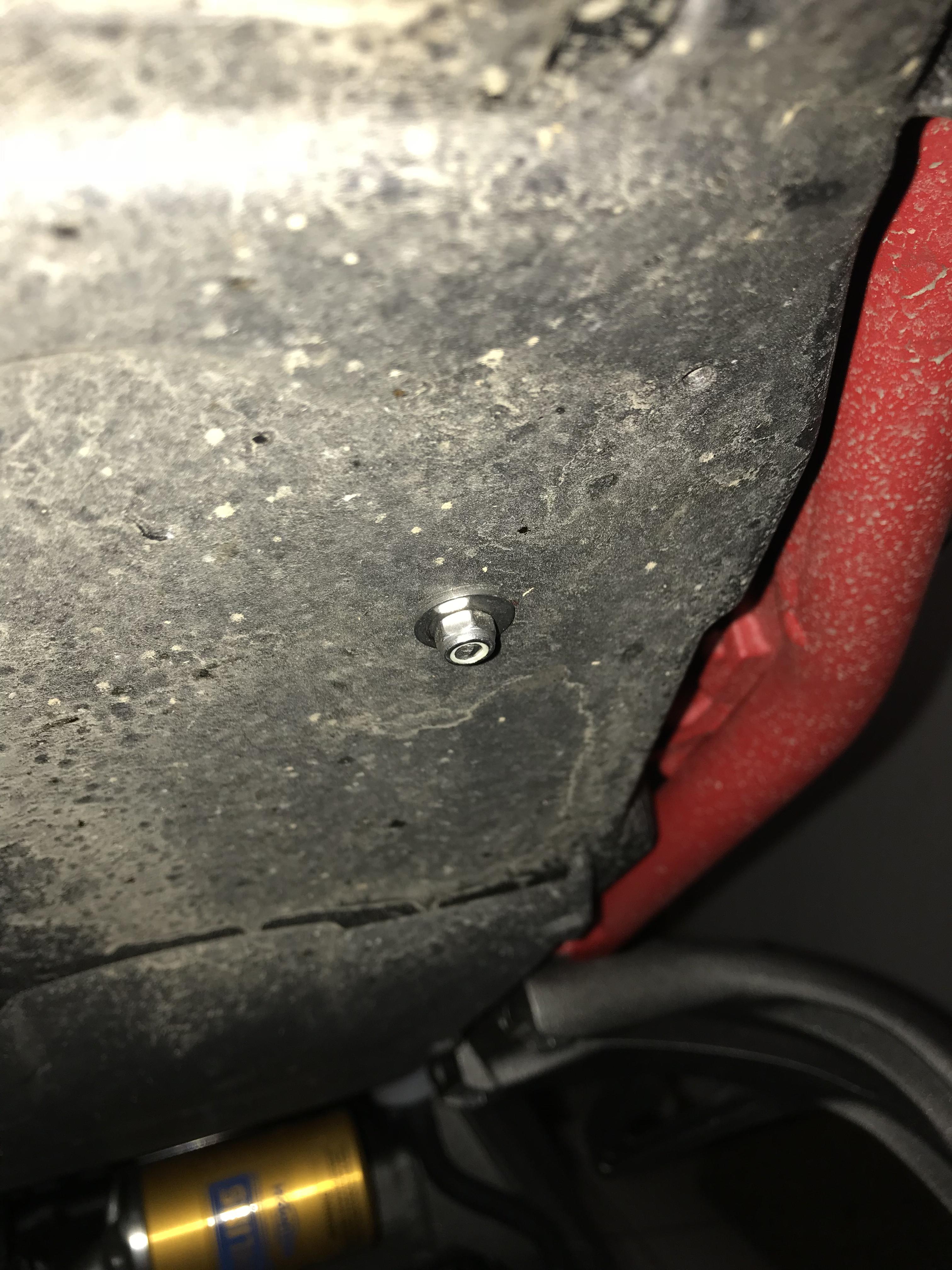

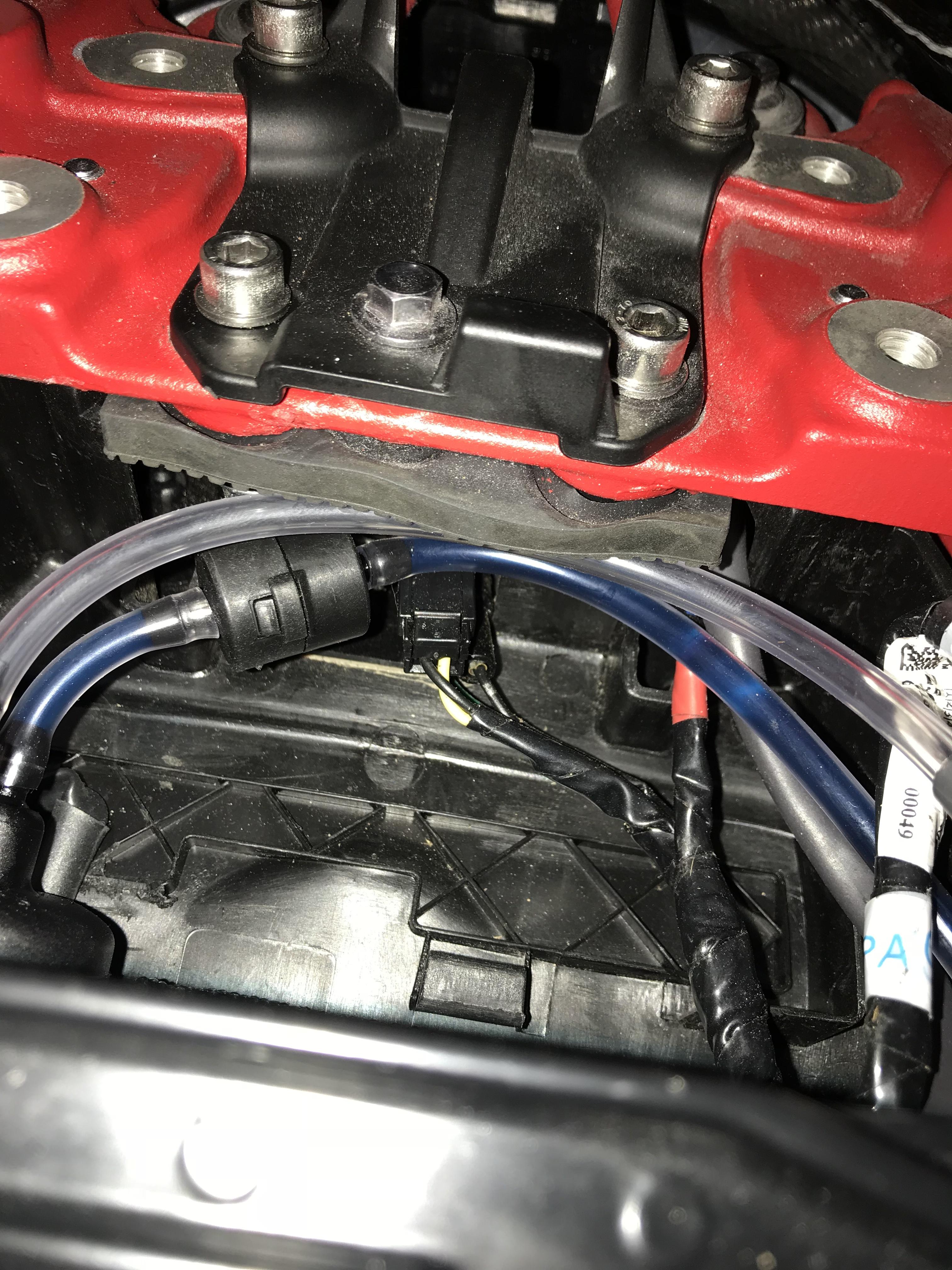

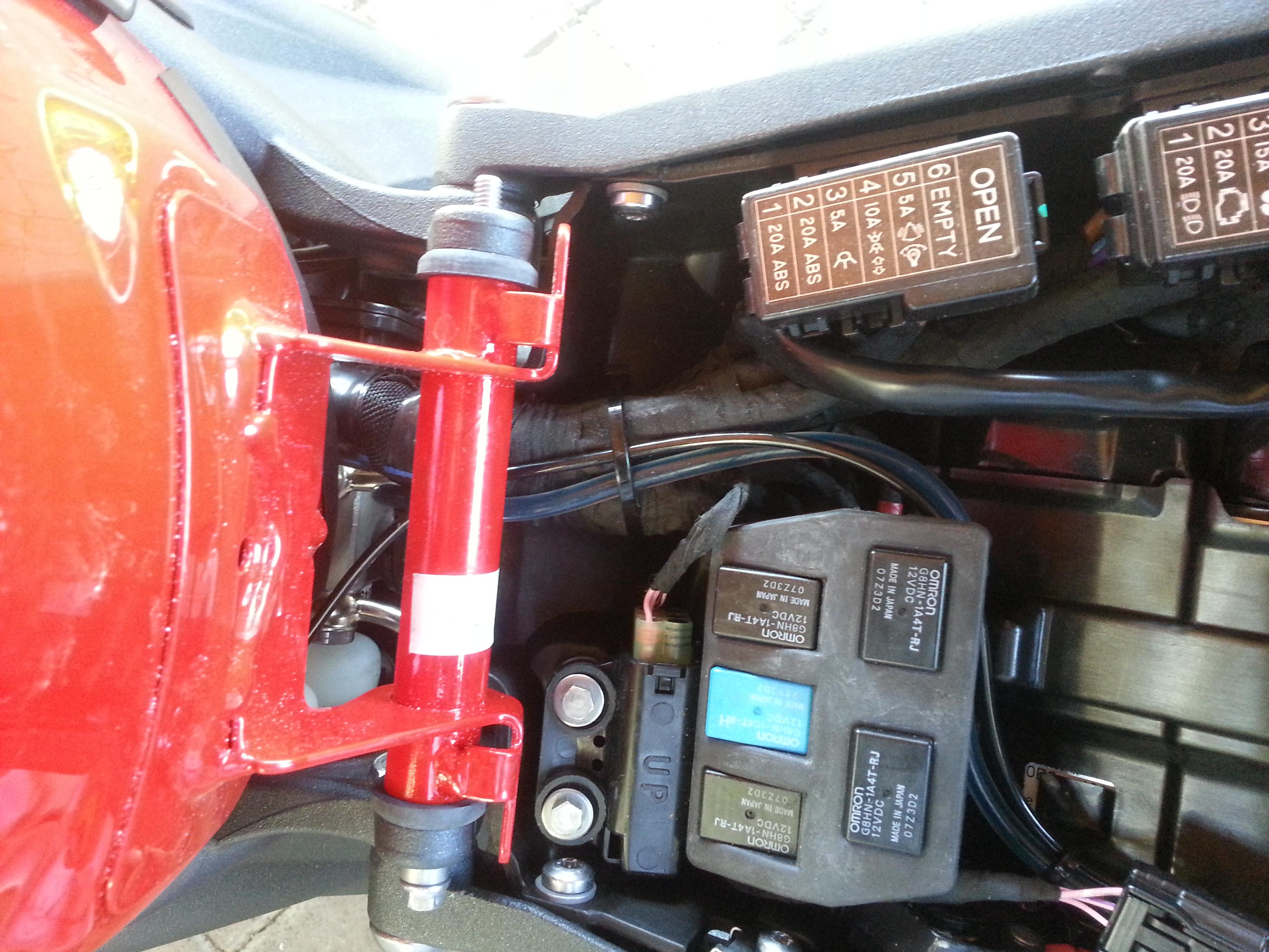

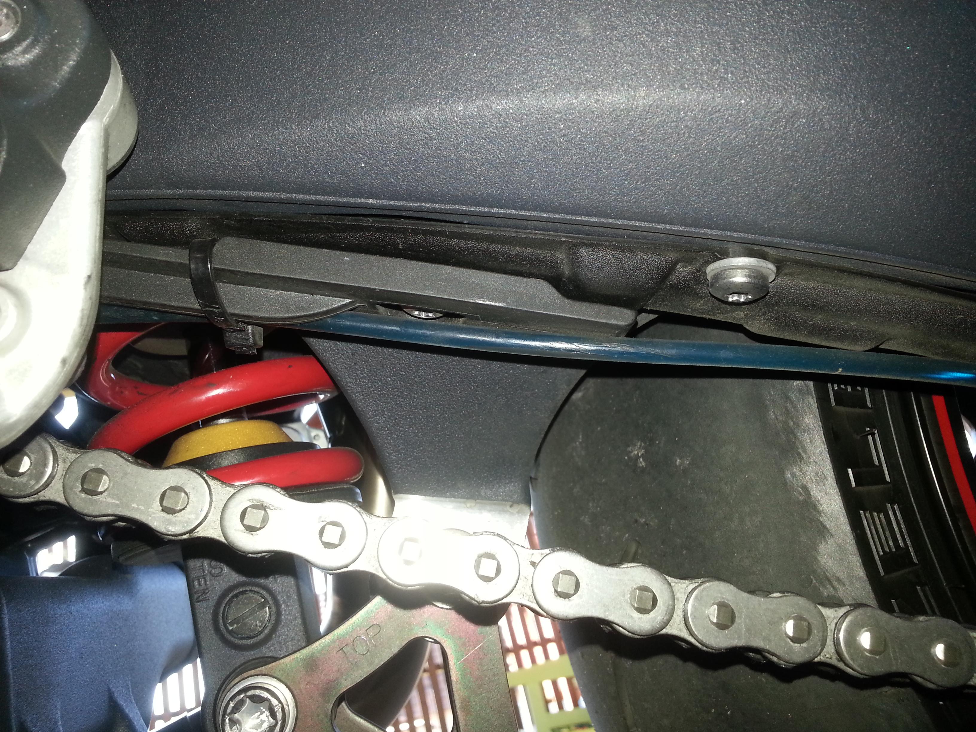

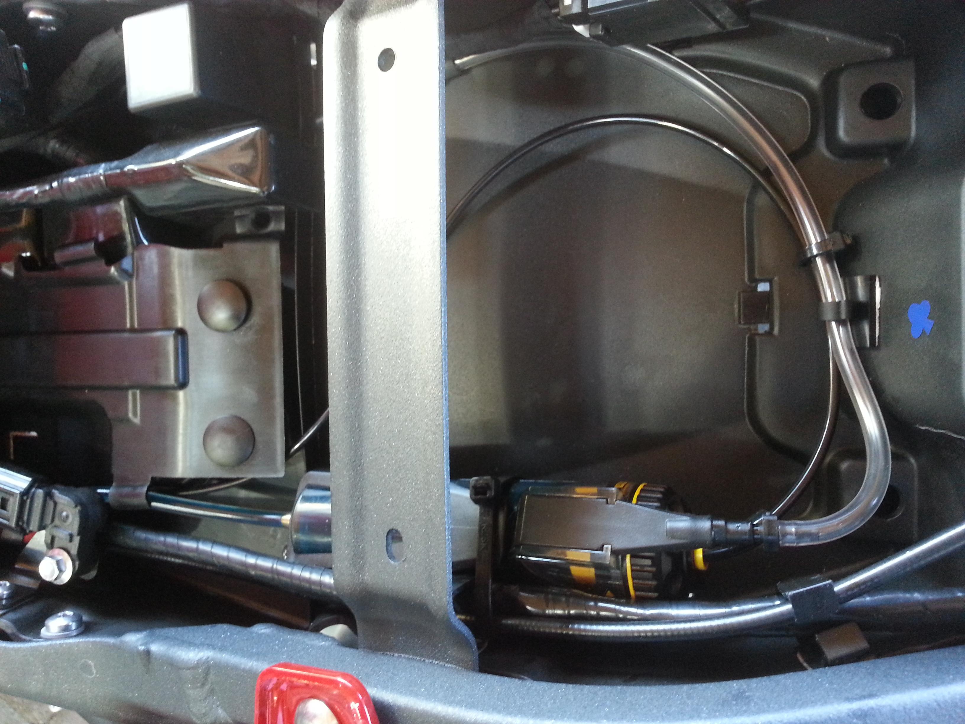

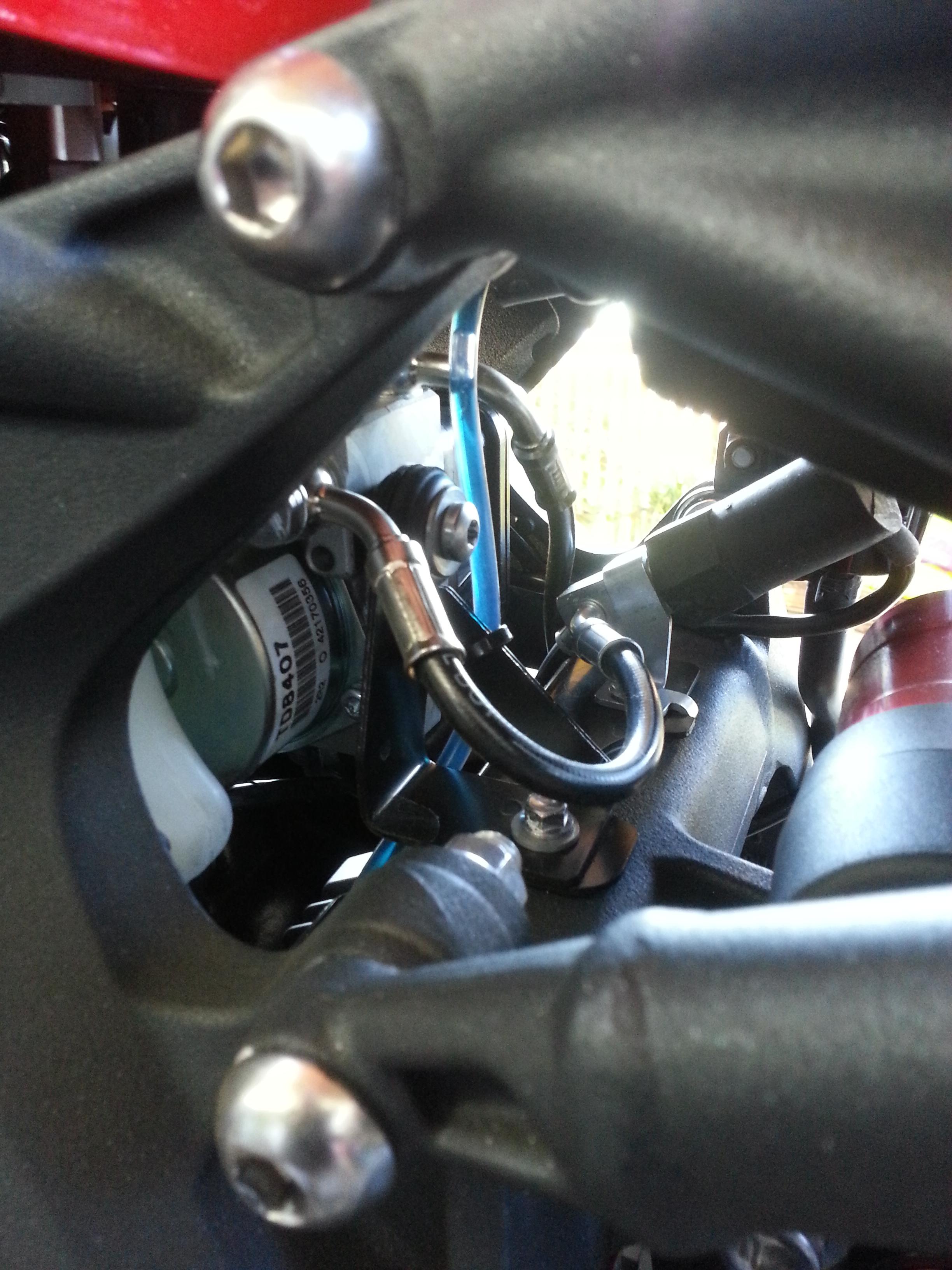

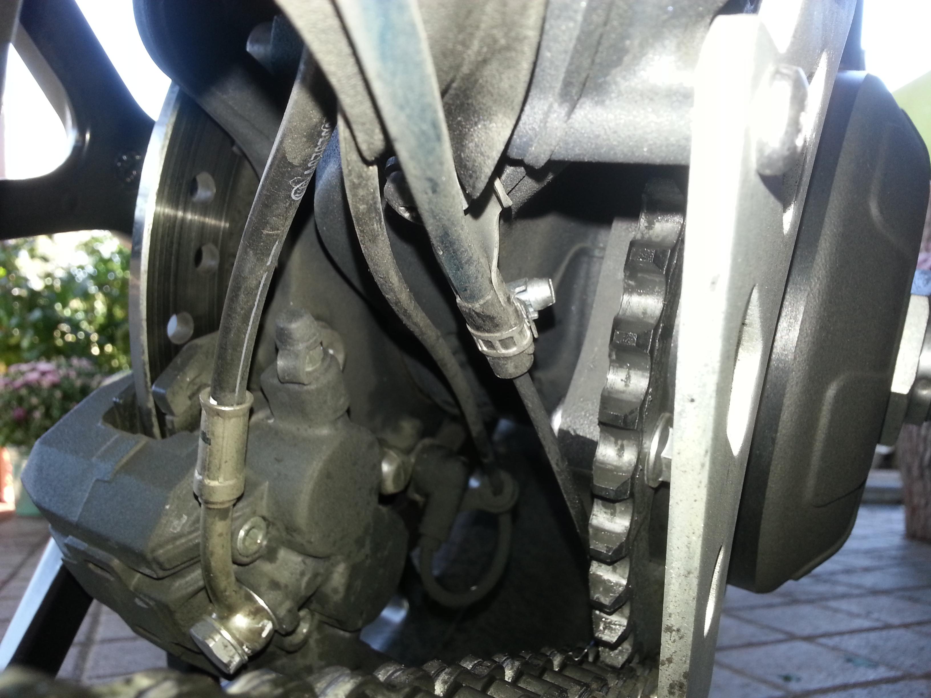

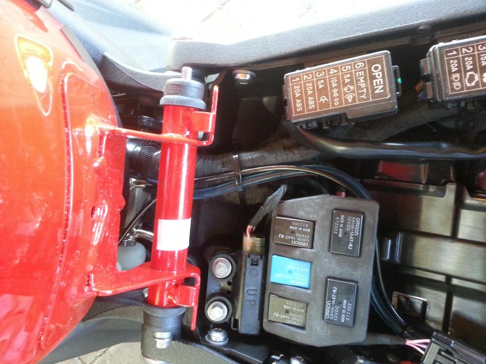

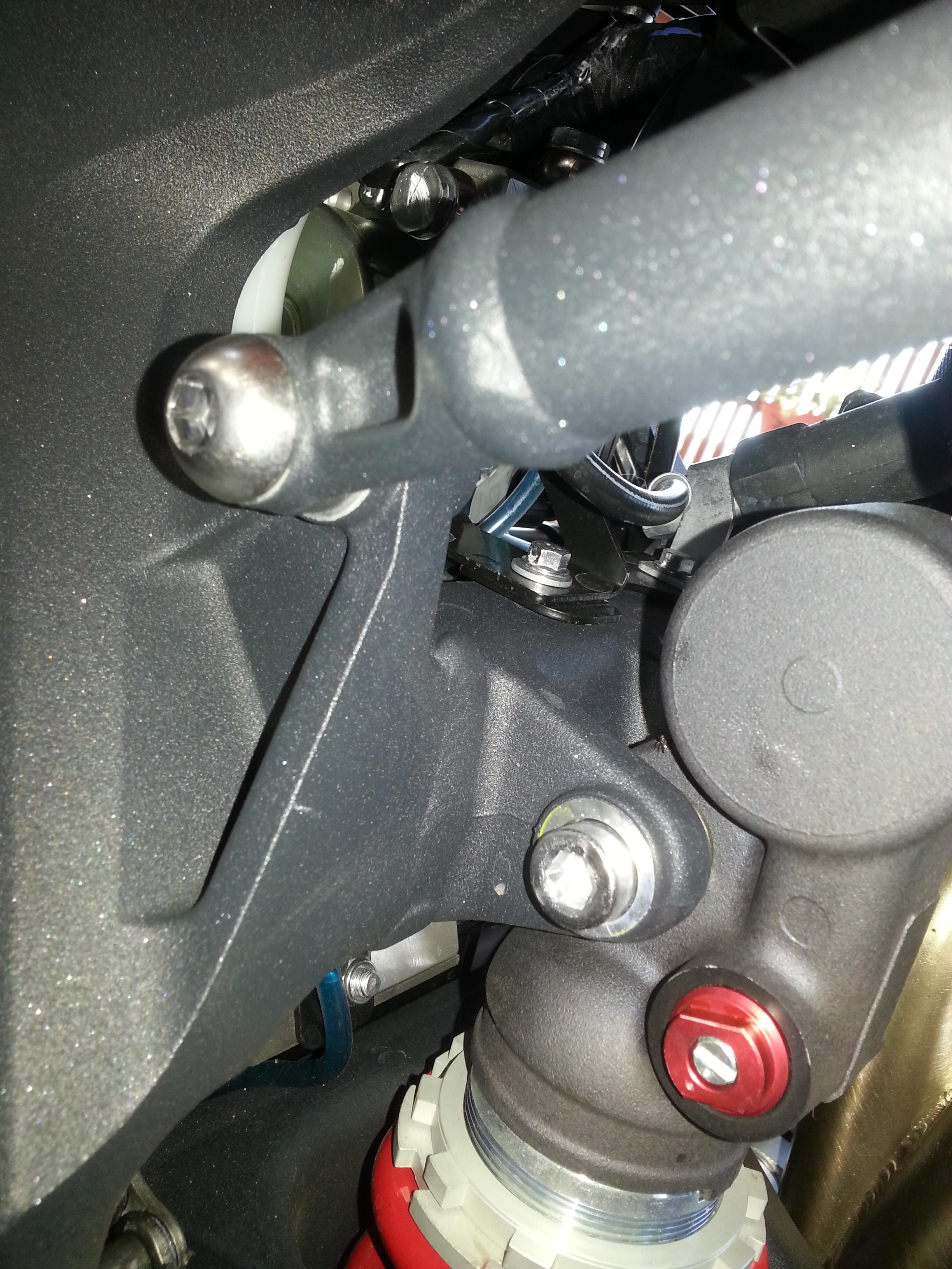

Balzar Geschrieben 24. Oktober 2017 Autor report Geschrieben 24. Oktober 2017 Hallo hier einige Bilder vom Einbau. An der Schwinge habe ich später überlegt, dass ich die Innenseite hätte nehmen sollen. Leider war der Schlauch schon gekürzt. Vielleicht im Sommer. Jetzt paar Bilder. Den Behälter habe ich mit einer Schraube fixiert. Es wird noch eine Hutmutter genommen. Grüße Andreas Zitieren
Balzar Geschrieben 24. Oktober 2017 Autor report Geschrieben 24. Oktober 2017 Ich nochmal. Mehr Bilder bekomme ich nicht hoch geladen. Es folgt immer ein Absturz. Sollte ich morgen wieder Zeit und Muse haben, dann versuche ich es wieder. Zitieren
jlosat Geschrieben 24. Oktober 2017 report Geschrieben 24. Oktober 2017 Hi, super vielen Dank, das hilft schonmal weiter, wenn Du möchtest kannst Du mir die Bilder auch per PN oder Mail schicken. Ich werde dir meine Email adresse per PN zuschicken. Noch eine Frage, ich bin am überlegen das Display unter der Sitzbank einzubauen, weil ich hoffe / glaube nicht permanent rumspielen zu müssen. Bin nur bei schönem Wetter unterwegs, also wenig Temperaturunterschied. Viele Grüße, Jörg Zitieren
Vargo Geschrieben 26. Oktober 2017 report Geschrieben 26. Oktober 2017 (bearbeitet) Am 24.10.2017 um 20:00 schrieb Balzar: Am 24.10.2017 um 19:54 schrieb Balzar: Hallo hier einige Bilder vom Einbau. An der Schwinge habe ich später überlegt, dass ich die Innenseite hätte nehmen sollen. Leider war der Schlauch schon gekürzt. Vielleicht im Sommer. Jetzt paar Bilder. Den Behälter habe ich mit einer Schraube fixiert. Es wird noch eine Hutmutter genommen. Grüße Andreas So hatte ich das auch erst gelöst, hat mir nicht gefallen....hab aber dann die Ölleitung zu der Bremsleitung auf der Unterseite der Schwinge rein gefriemelt. Da ist so eine Kunststoffabdeckung da passt das gerade noch rein. Ist auch aus recht flexiblem Kunststoff. So ist sie unsichtbar bis auf die Kanüle an der Finne. Das hab ich genauso Du solltest noch die Kette vom Fett befreien, wenn das Öl das aufweicht und abgeschleudert wird hast ne riesen Sauerei am Mobbed Bearbeitet 26. Oktober 2017 von Vargo Zitieren

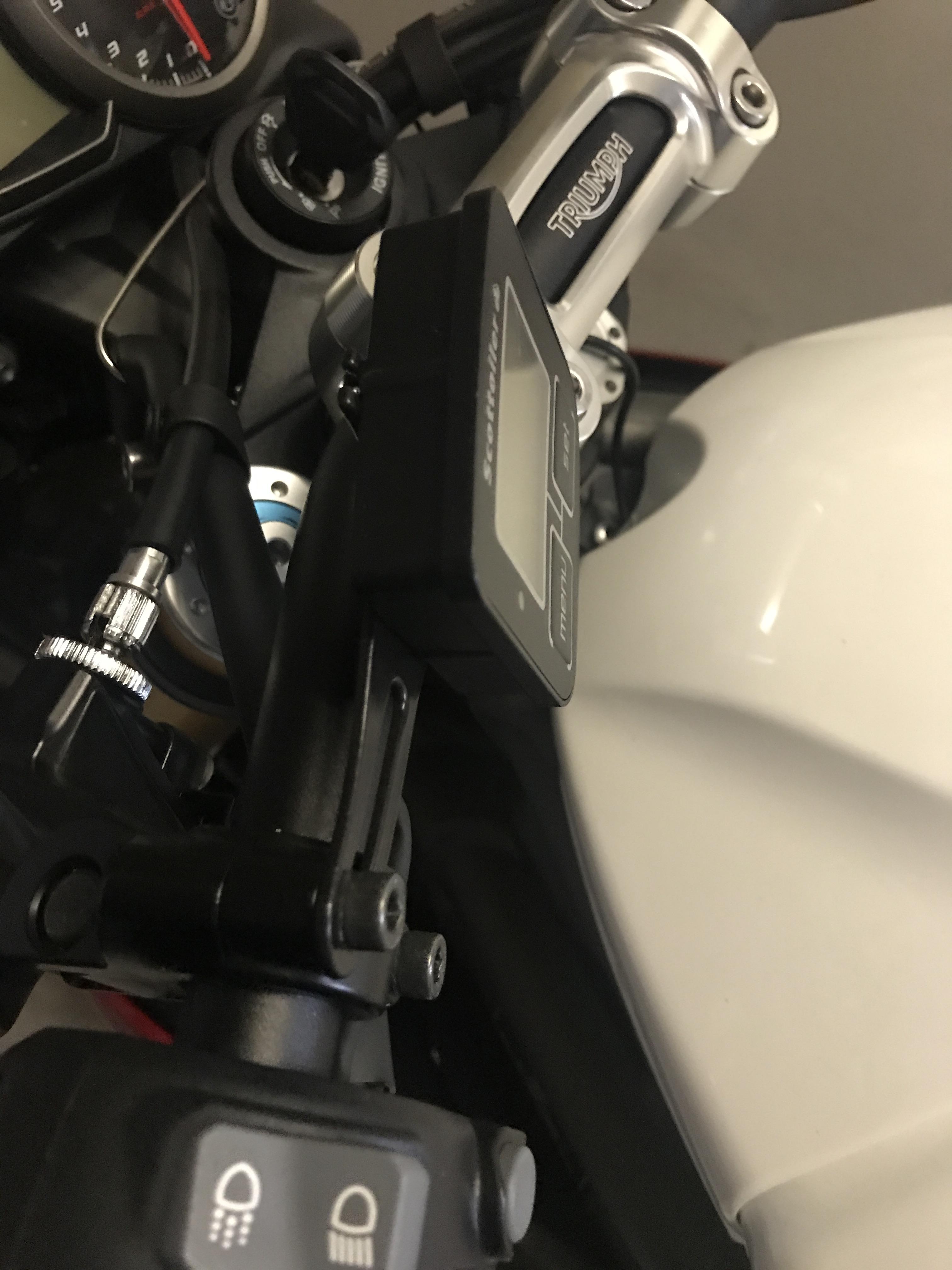

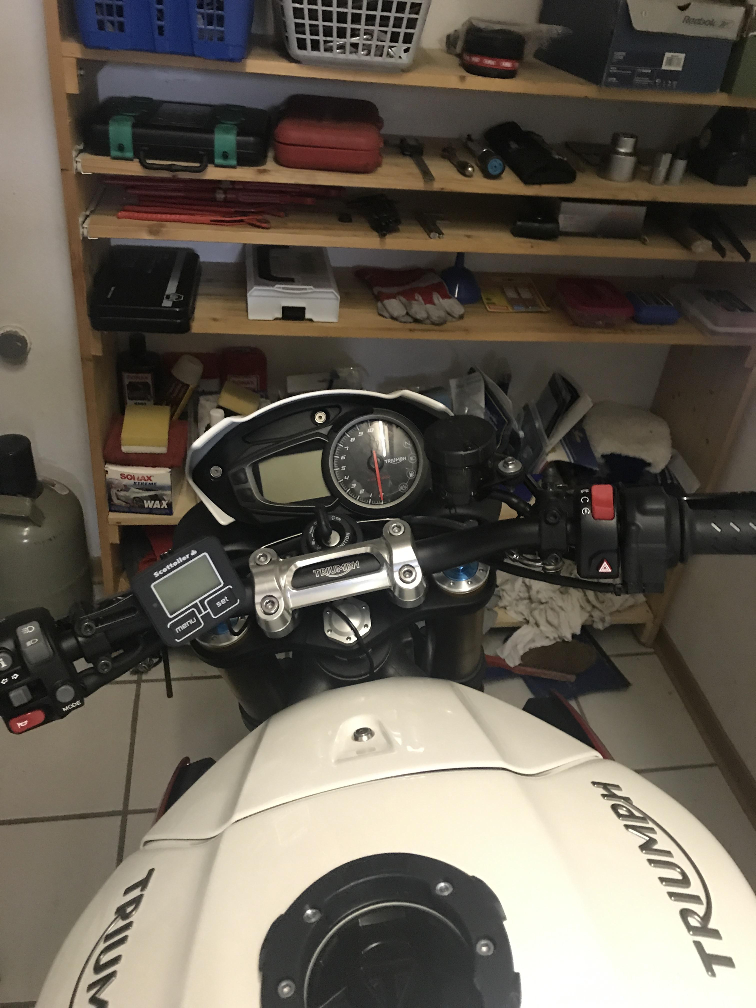

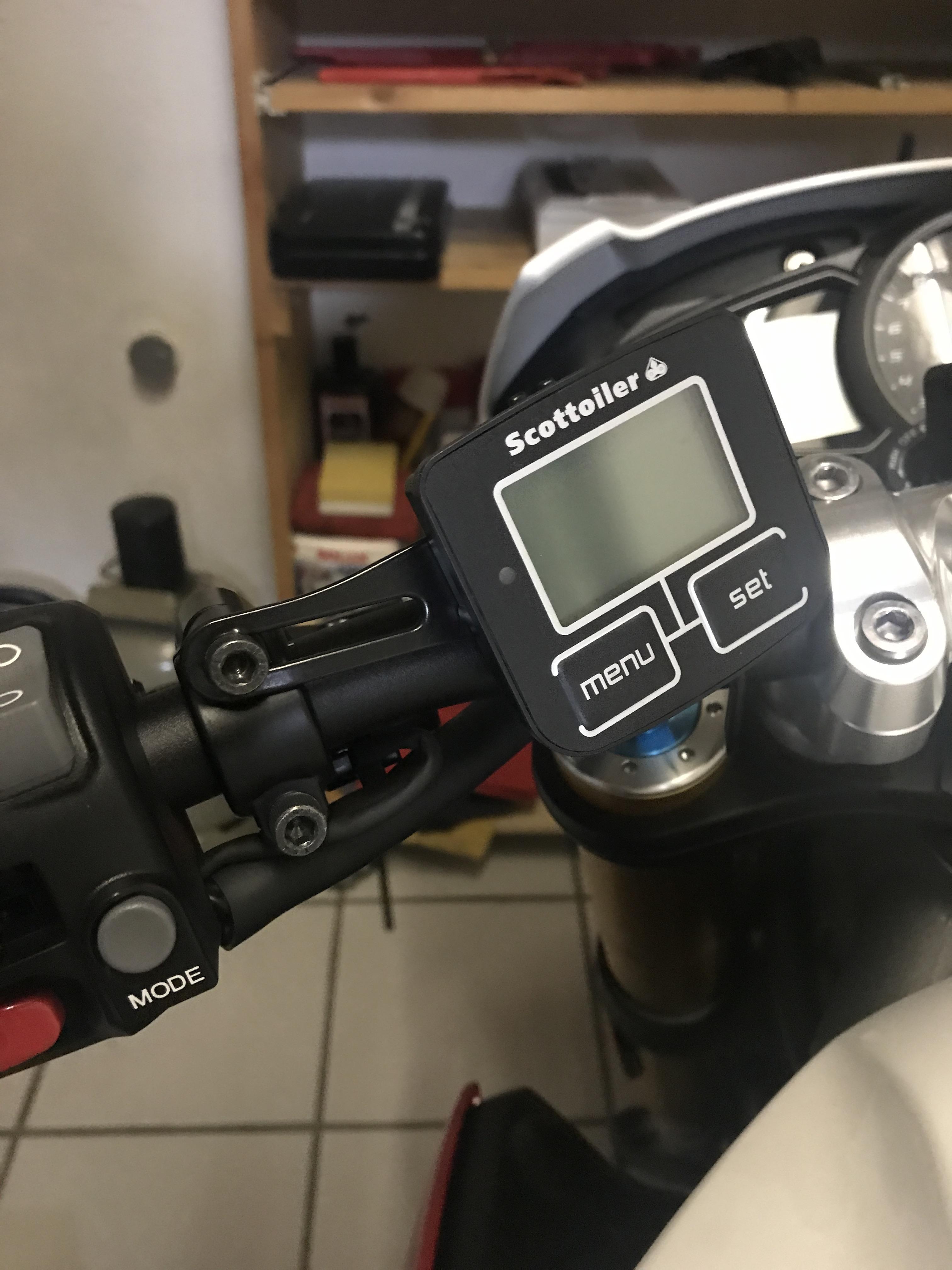

Balzar Geschrieben 9. Mai 2019 Autor report Geschrieben 9. Mai 2019 Am 7.5.2019 um 16:40 schrieb IljaO: Hallo, wie sind die Erfahrungen mit dem E System und wo habt Ihr die Displays montiert? Viele Grüße Alexander Hallo ich habe das Display am Lenker montiert. Mich stört es dort nicht. Zitieren
IljaO Geschrieben 9. Mai 2019 report Geschrieben 9. Mai 2019 Gerade eben schrieb Balzar: Hallo ich habe das Display am Lenker montiert. Mich stört es dort nicht. Danke, ich werde es wahrscheinlich nächste Woche samt Reifen montieren, hast Du vielleicht Fotos? Viele Grüße. Zitieren
Balzar Geschrieben 9. Mai 2019 Autor report Geschrieben 9. Mai 2019 vor 10 Minuten schrieb IljaO: Danke, ich werde es wahrscheinlich nächste Woche samt Reifen montieren, hast Du vielleicht Fotos? Viele Grüße. Hallo hier mal 3 Fotos😊 Viel Spaß mit der Speedy. Zitieren
IljaO Geschrieben 9. Mai 2019 report Geschrieben 9. Mai 2019 (bearbeitet) Danke, sieht cool aus, ich versuche es auf der anderen Seite, da ich da schon die Navi habe :-). Die Pumpe lässt sich unter dem Soziussitz unterbringen? Viele Grüße Bearbeitet 9. Mai 2019 von IljaO Ergänzung. Zitieren
