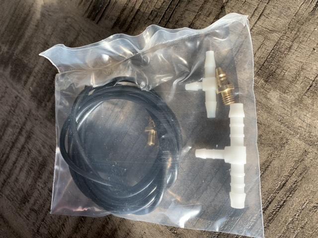

dasHirschl Geschrieben 29. Dezember 2019 report Geschrieben 29. Dezember 2019 Hab die Verpackung jetzt mal geöffnet, sicher das dieses große T-Stück zu klein ist?! Innendurchmesser ist etwas über 5mm... 🤔 Zitieren

dasHirschl Geschrieben 29. Dezember 2019 report Geschrieben 29. Dezember 2019 vor 21 Minuten schrieb dasHirschl: Hab die Verpackung jetzt mal geöffnet, sicher das dieses große T-Stück zu klein ist?! Innendurchmesser ist etwas über 5mm... 🤔 Und für was sind auf dem Foto die Messing Schraubdüsen ?! Anleitung ist leider nicht schlüssig... Zitieren
ketchup#13 Geschrieben 29. Dezember 2019 report Geschrieben 29. Dezember 2019 Moin !! Die Messinganschlüsse werden für Modelle gebraucht die einen 6mm oder 5mm Unterdruckanschluß zum synchronisieren haben. Das ist aus einem Universalanbausatz. Ganz wichtig ist das Kunststoffwinkelstück. Das muss zwingend genutzt werden, weil da ein Sintermetalldämpfer drin ist, sonst pulsiert der Unterdruck im Oiler zu stark und killt den Nadelsitz im Lauf der Zeit Grüßle von einem der bestimmt schon 100 Scotties montiert hat :) Zitieren
