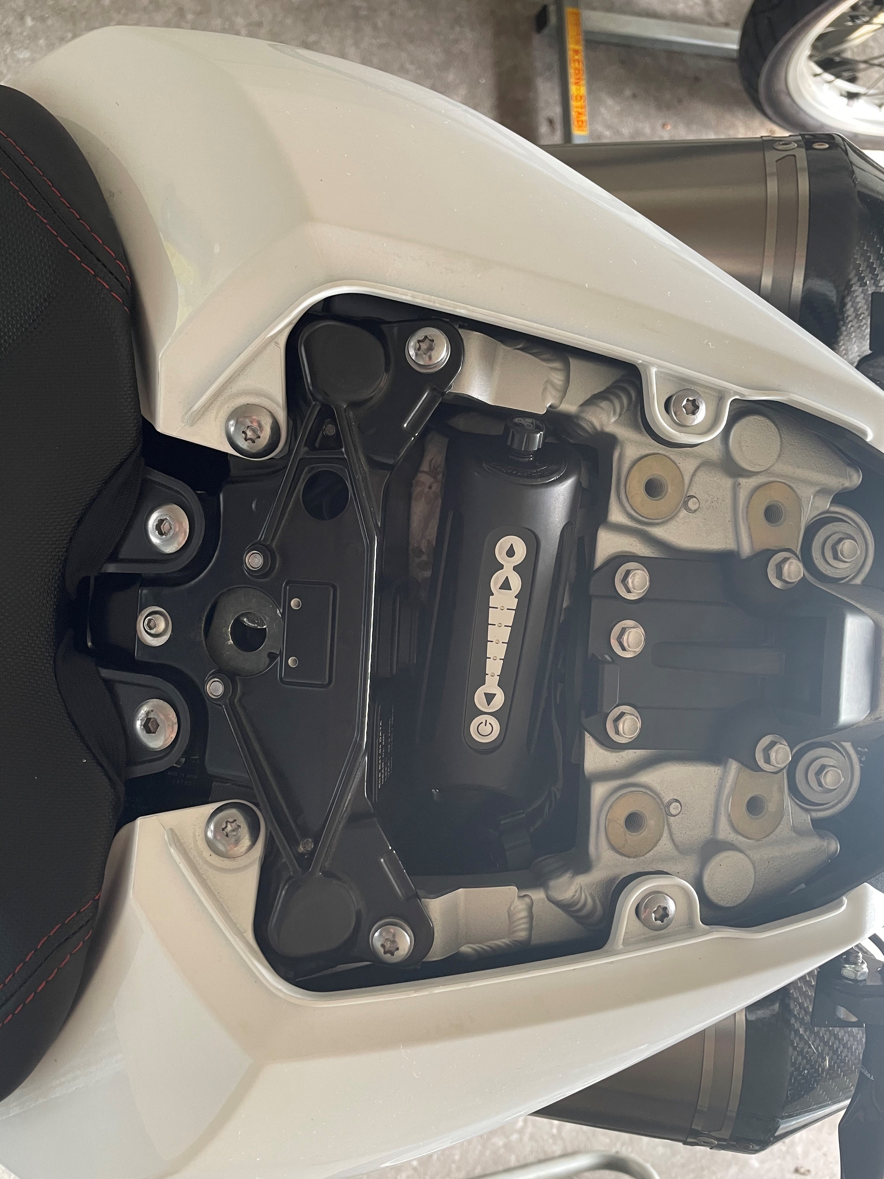

Habe, wie schon an anderer Stelle erwähnt, das X-System verbaut. Wenn man das Fach nicht benötigt, passt der Behälter da fast perfekt hinein...

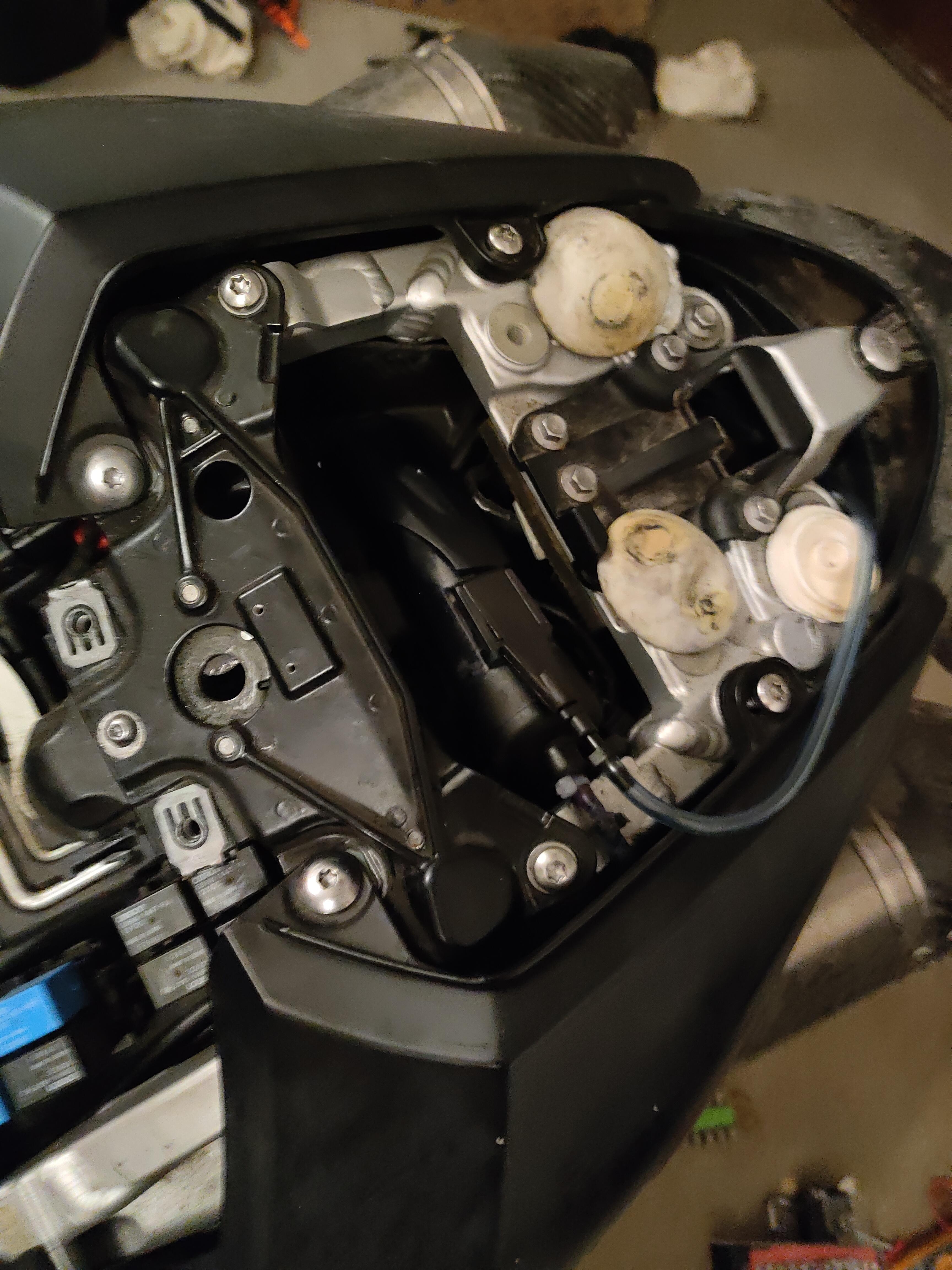

Ich habe meinen E System Scottoiler unter dem Soziussitz verbaut, nach 30 tkm have ich es Aber geschafft den Ausgang der Pumpe abzubrechen. Die Pumpe passt da nur knapp rein, die von der Louis Edition ist kürzer und würde besser passen. Viele Grüße
