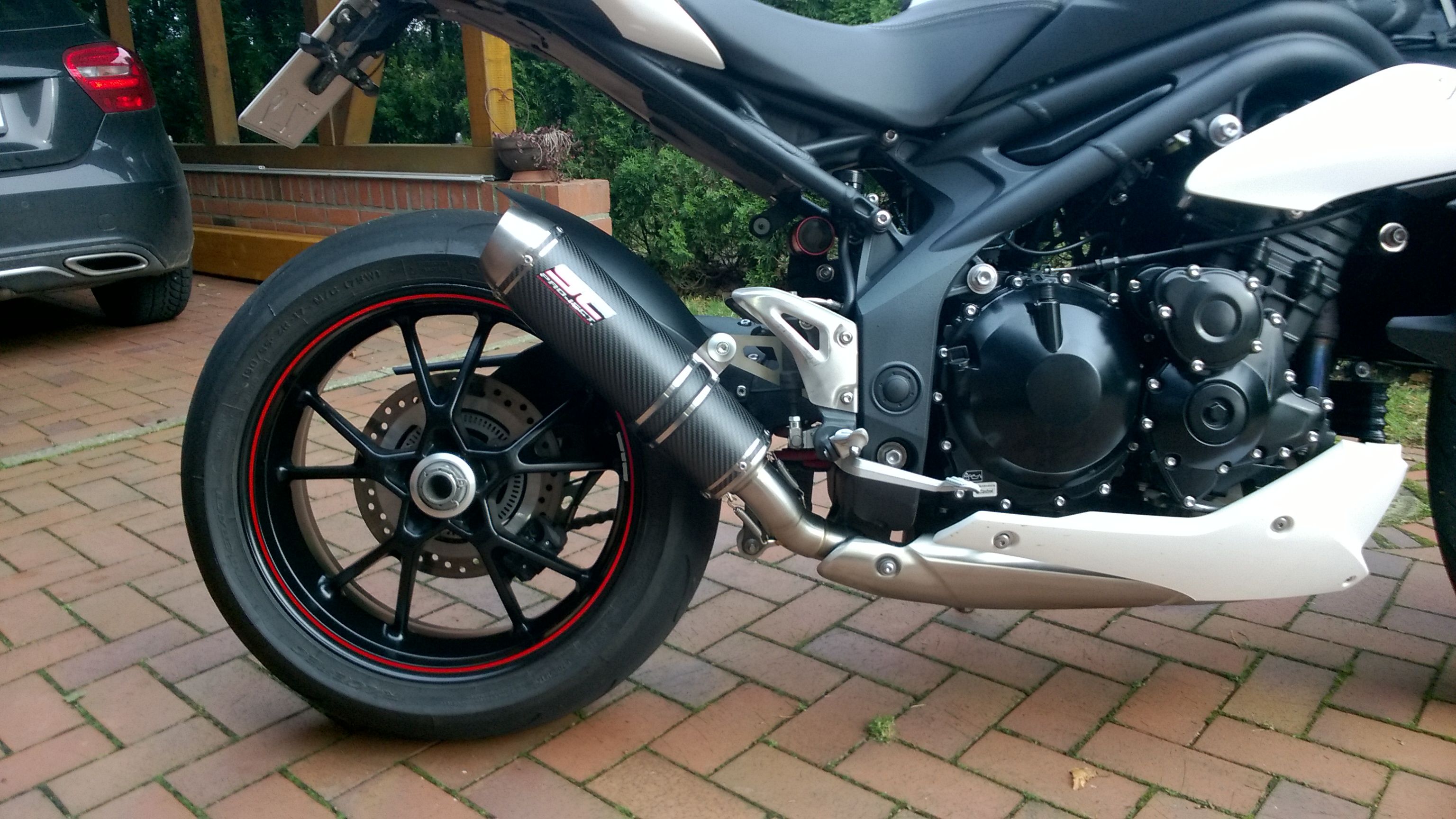

Hallo,
ich habe mir nun den SC-Project GP Evo Low in der Carbon Ausführung direkt beim Hersteller in IT bestellt. Dauerte eine Woche, dann war er da und kostete inkl. Versand per FedEx 365,- EUR.
Lieferumfang:
- natürlich der ESD (Carbon Body und VA Eingang/Ausgang mit verbautem DB-Killer)
- Anschlussrohr
- VA Schelle für das Verbindungsrohr
- Montagewinkel (erforderlich für den Halter der HR Bremspumpe/Fussraste)
- VA Schelle mit passendem Gummi & Schrauben / Distanzhülse / 2 x Zugfedern für Verbindungsrohr zu original Sammelrohr
- Aufkleber
- EG Zertifikat in Checkkarten-Format und verständliche Montageanleitung
So out off the Box: sah alles gut aus, Verpackung sehr gut. Teile sehen relativ hochwertig aus, sind einzeln und gut gepolstert verpackt.
Montage: keine Probleme, Demontage der Arrow 3 in 2 dauert da etwas länger, da einiges an Verkleidung demontiert werden musste.
Habe alles abgebaut und dann mit der Montage begonnen. Diese dauerte ~ 30min. Es passte alles sehr gut, der Abstand zwischen Reifen und ESD liegt bei gut 10mm.
Bin den Tag dann gut 200km gefahren. Sehr geil. Tiefer Klang, im Stand unauffällig und auch  sehr angenehm, etwas lauter als die Arrow Anlage; aber echt angenehm.
Am besten ist das Ballern, wenn man die Drehhzahl rausnimmt und rollt, dann fängt er an zu Bollern; etwas lauter und anders als die Arrow Anlage.
Ich fahre diese Kombi jetzt mit dem Arrow 3 in  2 Mapping (war schon drauf).
Der Verbrauch ist recht hoch derzeitig, war er aber mit den Arrow ESD´s auch; muss ich noch mal alle Tachozähler auf null setzen, um einen anständigen Wert zu erhalten.
