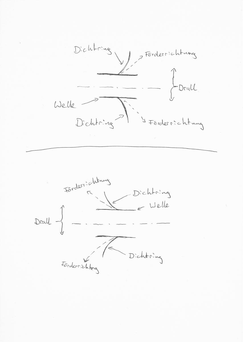

Joe Ka Geschrieben 24. Januar 2018 report Geschrieben 24. Januar 2018 (bearbeitet) vor einer Stunde schrieb Speedy-q: Drehen wir die Welle in Richtung der schwarzen Pfeile auf der Fassung (das ist die Drehrichtung de Kurbelwelle) dann wird die Kugel zweifelsfrei nach rechts gedreht ... sie wandert also in der Rille nach oben. Drehe ich die Welle gegen die schwarzen Pfeile, dann wandert die Kugel nach unten .... Das ist natürlich völlig richtig - aber du übersiehst, dass sich die relative Drehrichtung der Kurbelwelle zum Dichtring auch spiegelt wenn du den Dichtring wendest. Genau das gleiche passiert eben bei Schraube und Mutter - wenn du die Mutter wendest musst du trotzdem die Schraube nach rechts drehen um sie rein zu schrauben und nach links um sie rauszuschrauben .. das Prinzip das du beschreibst funktioniert mit beiden Seiten des Dichtringes gleich. Vielleicht noch n anderes Beispiel, etwas komplizierter, evtl. ist das mehr was für dich :D -> Schraub ne Schraube vom Kupplungsdeckel rein .. du wirst rechts vom Motorrad stehen mit Blick zum Motorrad hin und wirst die Schraube rechts herum drehen. Wenn du jetzt ne Schraube an der gegenüberliegenden Seite des Motors reindrehst, drehst du aus deiner Perspektive immer noch nach rechts, obwohl die Schraube in Relation zum Raum, in dem du stehst ja jetzt eigentlich in die andere Richtung dreht und damit auch bewegt .. dass das sein kann machte nötig, dass du aufstehst, um das Motorrad herum gehst und dich dabei um 180° (in der Relation zum Raum) drehst. Edit: Jetzt glaube ich weiß ich was du meinst, du denkst noch nen Schritt weiter ... was sich durch wenden des Dichtringes nämlich auch ändert ist die effektive Seite der Schneckengänge .. So wie du und ich den Ring einbauen ist der Trichter, aus dem heraus transportiert wird auf der Kurbelwellenseite .. Wenn man ihn anders herum montiert ist der Trichter auf der Zentrifugenseite (bzw. in meinem Fall auf der LiMa-Seite) .. Und zur effektiven Seite hin wird das Öl gezogen (da ja, wie das Beispiel mit der Schraube zeigt, der Ring immer von innen nach ausen transportieren wird). Bearbeitet 24. Januar 2018 von Joe Ka Zitieren

Joe Ka Geschrieben 24. Januar 2018 report Geschrieben 24. Januar 2018 vor 1 Minute schrieb joe8353: Wenn ich einen Denkfehler habe, bin ich für jeden Hinweis dankbar. Ich haben den Eindruck, das kann er schon nachvollziehen, ihm geht es um was anderes: vor 43 Minuten schrieb Joe Ka: Edit: Jetzt glaube ich weiß ich was du meinst, du denkst noch nen Schritt weiter ... was sich durch wenden des Dichtringes nämlich auch ändert ist die effektive Seite der Schneckengänge .. So wie du und ich den Ring einbauen ist der Trichter, aus dem heraus transportiert auf der Kurbelwellenseite .. Wenn man ihn anders herum montiert ist der Trichter auf der Zentrifugenseite (bzw. in meinem Fall auf der LiMa-Seite) .. Und zur effektiven Seite hin wird das Öl gezogen (da ja, wie das Beispiel mit der Schraube zeigt, der Ring immer von innen nach ausen transportieren wird). Zitieren

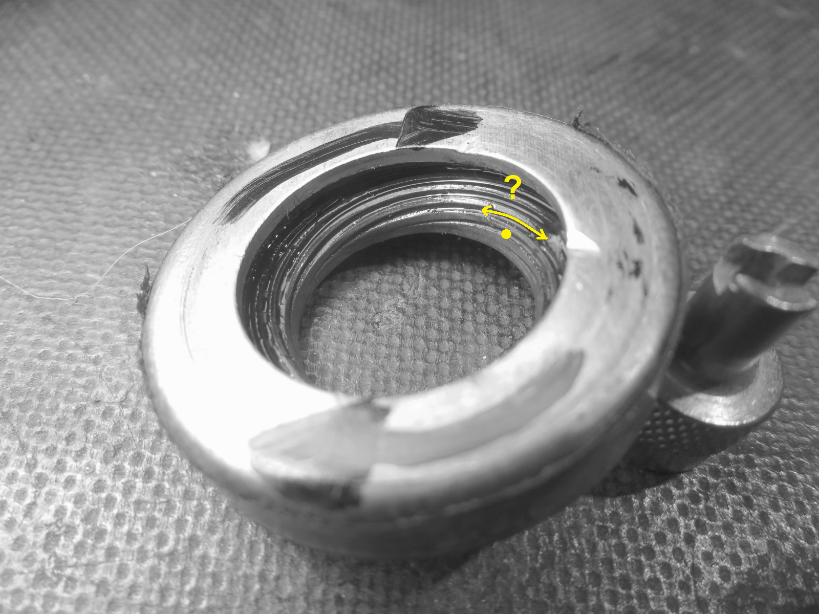

Speedy-q Geschrieben 24. Januar 2018 Autor report Geschrieben 24. Januar 2018 (bearbeitet) Neee ..die Einbaurichtung ist eben nicht egal: "Zur Verstärkung der Dichtwirkung sind einige der SKF Radial-Wellendichtringe mit hydrodynamischen Dichthilfen an der Dichtlippe versehen. Diese sind, von der Bodenseite aus gesehen, entweder mit einem Rechtsdrall für die Drehrichtung der Welle im Uhrzeigersinn oder mit Linksdrall für die Drehrichtung der Welle im Gegenuhrzeigersinn ausgebildet. " Quelle: http://www.skf.com/de/products/seals/industrial-seals/power-transmission-seals/radial-shaft-seals/sealing-lip-design/index.html (Zitat findet sich im letzten Absatz der ersten Seite) @ Magic Footprince Ich fasse mal kurz zusammen: So, wie ich den Ring eingebaut habe, ist es richtig .... Bearbeitet 24. Januar 2018 von Speedy-q Zitieren
Joe Ka Geschrieben 24. Januar 2018 report Geschrieben 24. Januar 2018 vor 33 Minuten schrieb joe8353: Aber durch das Ändern der Einbaurichtung des Dichtrings ändert sich NICHT die Drallrichtung. Die Förderrichtung in Richtung Fahrzeugmitte bleibt auch bei "falsch" eingebauter Dichtung erhalte Die Drallrichtung bleibt gleich, ja - deswegen wird ja die ganze Zeit das Beispiel mit der Schraube und der umgekehrten Mutter gebracht. Aber die Förderrichtung müsste sich doch ändern, weil bei gleichem Drall die Trichterform des Dichtrings umgekehrt wird... hier mal ne schnelle Skizze: Zitieren

Speedy-q Geschrieben 24. Januar 2018 Autor report Geschrieben 24. Januar 2018 (bearbeitet) WO bleiben die Physiker zur Unterstützung ? Da "saugt" sich nix fest ... und es funktioniert auch nur eine Einbaurichtung so, wie es konstruktiv vorgesehen ist. Völlig undicht wird auch ein falsch herum eingebauter Ring nicht sofort sein ... aber die "Rückförderfunktion" ist eben nicht mehr gegeben. @ JoeKa: Du ignorierst in deiner Skizze völlig, dass sich die Drehrichtung der Welle NICHT ändert .... genau da liegt dein Fehler ... Ich krieg hier bald en Föööön ..... Übrigens hatte dieser Thread seit heute morgen 245 Zugriffe. Kann doch nicht sein, dass sonst niemand eine Meinung hat. Ich sehe den Rest sich gemütlich zurücklehnen, um sich an unserem kleinen Disput genüßlich zu ergötzen .... Bearbeitet 24. Januar 2018 von Speedy-q Zitieren
Magic Footprince Geschrieben 24. Januar 2018 report Geschrieben 24. Januar 2018 ALSO, als ich meine Triple das erste mal geschmissen habe, (und da war sie noch jungfräulich) war besagter Deckel hin. In meinem, und in dem gebrauchten, den ich als Ersatz bekommen habe, war die Dichtlippe nach außen montiert. Zitieren

Joe Ka Geschrieben 24. Januar 2018 report Geschrieben 24. Januar 2018 (bearbeitet) vor 2 Stunden schrieb Speedy-q: @ JoeKa: Du ignorierst in deiner Skizze völlig, dass sich die Drehrichtung der Welle NICHT ändert .... genau da liegt dein Fehler ... Natürlich ändert sie sich nicht (relativ zum restlichen Motorrad und damit in unserem System absolut) - deswegen geht der Drall ja in beiden Einbaurichtungen nach außen... siehe Beispiel Schraube/Mutter .. Sonst würde sich ja der Drall mit der Einbaurichtung ändern. *edit* Jetzt hab ich mich selbst verwirrt und checks nicht mehr xD .. Wenn ich durch ne feststehende Mutter ne Gewindestange immer in der gleichen Richtung drehe, hängt es davon ab, von welcher Seite ich draufschau, ob sie rausgeschraubt oder reingeschraubt wird - ein Wenden der Mutter hat darauf aber keinen Einfluss. Das hiese ja dann, die Förderrichtung relativ zur Welle würde sich nicht ändern, egal wie der Dichtring eingebaut wird. Was sich aber durchs wenden des Dichtrings ändern würde, wäre die Trichterform -> während in der einen Einbaurichtung Öl reingezogen wird muss es, wenn sich die Förderrichtung relativ zur Welle nicht ändert, in der gewendeten Einbaurichtung raus geschoben werden. - Klärt jetzt natürlich auch nicht, was davon gewünscht ist (siehe SiRoBos Post), ob das die Dichtungswirkung unterstützen soll oder zum Zwecke der Haltbarkeit leicht ölen soll. xD" *edit-ende* ------- Wenn da etwas rausgefördert wird -> actio = reactio -> saugt sich im gleichen Moment auch die Dichtlippe an die Welle. Zudem : vor 2 Stunden schrieb Speedy-q: Neee ..die Einbaurichtung ist eben nicht egal: "Zur Verstärkung der Dichtwirkung sind einige der SKF Radial-Wellendichtringe mit hydrodynamischen Dichthilfen an der Dichtlippe versehen. Diese sind, von der Bodenseite aus gesehen, entweder mit einem Rechtsdrall für die Drehrichtung der Welle im Uhrzeigersinn oder mit Linksdrall für die Drehrichtung der Welle im Gegenuhrzeigersinn ausgebildet. " Quelle: http://www.skf.com/de/products/seals/industrial-seals/power-transmission-seals/radial-shaft-seals/sealing-lip-design/index.html (Zitat findet sich im letzten Absatz der ersten Seite) Das würde dazu passen, da steht das der Drall die Dichtwirkung unterstützt, nichts von wegen Rückförderwirkung. Wobei ich dennoch das mit der Rückförderwirkung nachvollziehen kann. _________ vor 1 Stunde schrieb SiRoBo: Das Ganze wirft aber eine neue Frage auf: Auf welcher Seite der Dichtung haben wir mehr Druck zu erwarten? Auf der Motorseite oder der Airboxseite? Aufgrund der Ansaugung in der Airbox sollte der Druck auf der linken Seite niedriger sein als die im Motor (dort eher höherer Druck durch Blowby). Also wird die Dichtung nur dann im Betrieb an die Welle angedrückt, wenn die Lippe Richtung Motor zeigt (der Überdruck drückt auf die Dichtung und presst sie an die Welle). Wären die Druckverhältnisse anders rum, dann würde es die Dichtung von der Welle abheben und die Luft samt dem Öl würde es durch den Zentrifugenschlauch in die Airbox schieben/saugen. Das waren auch die Argumente, die mich bei der letzten Diskussion dazu überzeugt haben das mein Ring .. sagen wir mal suboptimal eingebaut ist xD Bearbeitet 24. Januar 2018 von Joe Ka Jetzt bin ich selbst schon wirr - der Edit ist in Rot Zitieren
