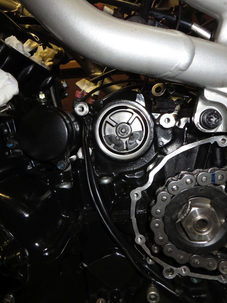

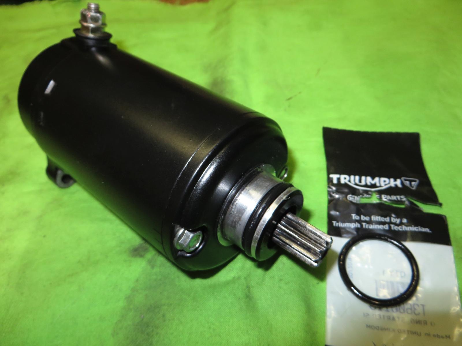

Speedy-q Geschrieben 8. Februar 2018 Autor report Geschrieben 8. Februar 2018 (bearbeitet) So, nachdem ich den Riss in der Motoraufhängung durch bloßes Drüberwischen repariert hatte, konnte es weitergehen. Also nix Spektakuläres heute, sondern reine Routine. Der (frisch gelackte) Anlasser bekam natürlich einen neuen O-Ring. Ich hatte eine Weile überlegt, das Ding zu zerlegen um mir die Bürsten anzuschauen, aber da innen auch ein Dichtring sitzt, den ich nicht als Neuteil hatte, wollte ich das nicht riskieren. Anders, als bei manch anderen Anlassern sind die beiden Lager im Inneren auch beidseitig gedichtet, sodass man die nichtmal schmieren kann/muß. Also blieb das Ding zu. Er tuts ja auch so einwandfrei. Hier sehen wir die Lichtmaschine mit ihren Mitnehmergummis, die auf das Gegenstück auf der Freilaufwelle im Motor greifen. Die Lichtmaschine bekommt auch einen neuen O-Ring verpasst: Das Einfädeln der Lichtmaschine in den Mitnehmer ist etwas Gefummel, da die Gummis dabei nicht wirklich an ihrem Platz bleiben wollen und leicht runterfallen. Daher zwei Gummis im Mitnehmer unten auf der Freilaufwelle einsetzen und zwei oben auf das Gegestück der Lichtmaschine ... Damit kann man Newton etwas leichter überlisten: Auf dem Bild sieht man auch die zwei Kabel des Leerlauf-Indikators und des Seitenständerschalters. Die dürfen beim Einsetzen der Lichtmaschine nicht eingeklemmt werden (es geht in diesem Bereich etwas eng zu). Alles in Allem aber kein großer Akt. Eigentlich wollte ich gestern auch noch neue Zündkerzen spendieren. Aber die Sichtung der alten zeigte, dass das übertriebener Luxus wäre: Die alten Kerzen zeigen nach 22000 Kilometern nur geringen Abbrand. Sie sind locker nochmal für 15 - 20.000 Kilomter gut. Das ist übrigens der (einzige) Vorteil der Iridium-Kerzen. Sie halten einfach länger. Reinschrauben und (zunächst mal) einfach vergessen. An eine wundersame Leistungsteigerung oder ähnliche Phänomene durch die Iridium -Kerzen glaube ich zumindest nicht. Ich will jedenfalls den erleben, der im Blindtest sagen kann, ob er konventionelle Kerzen oder Iridium montiert hat. Bearbeitet 8. Februar 2018 von Speedy-q Zitieren
