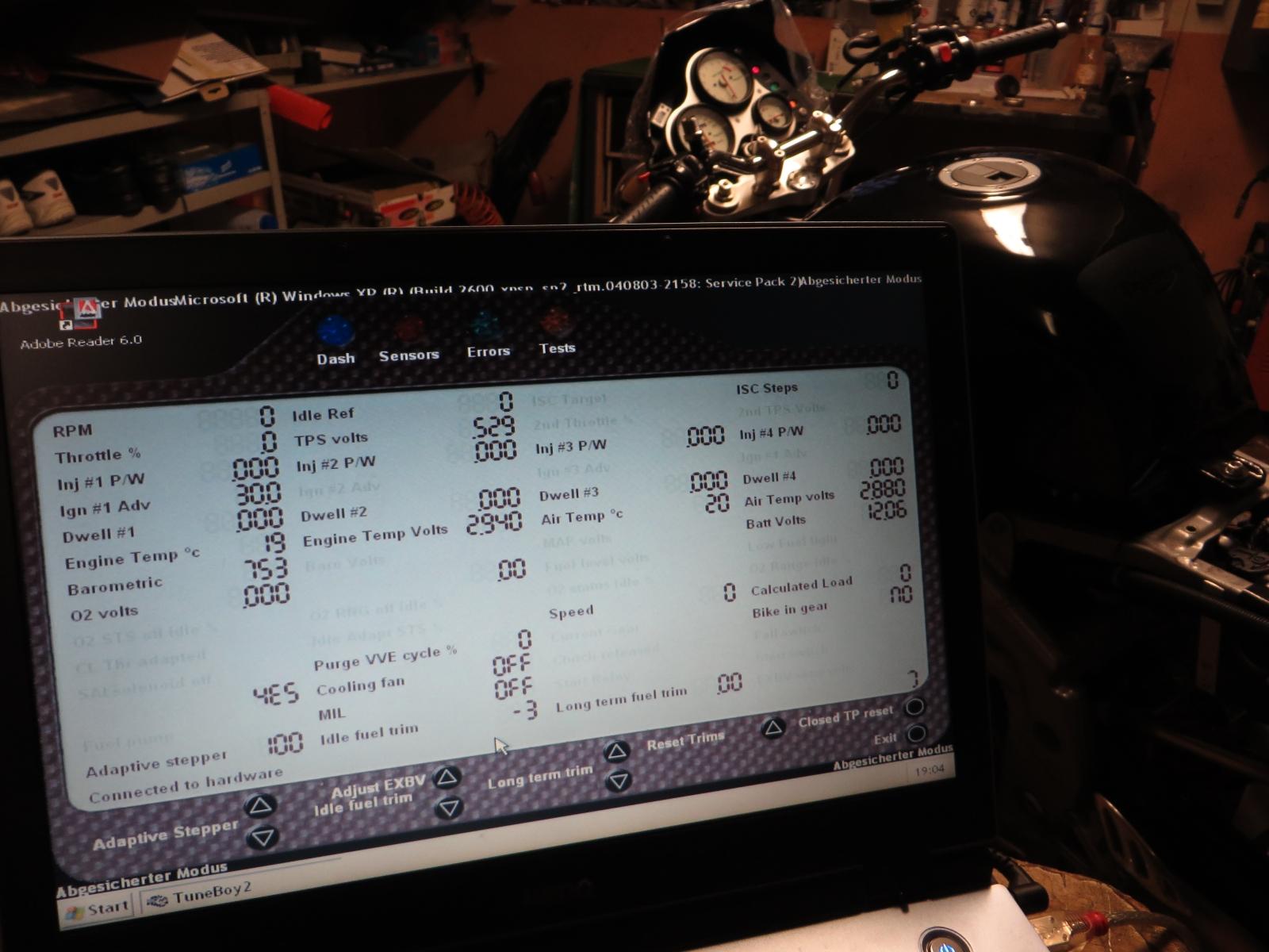

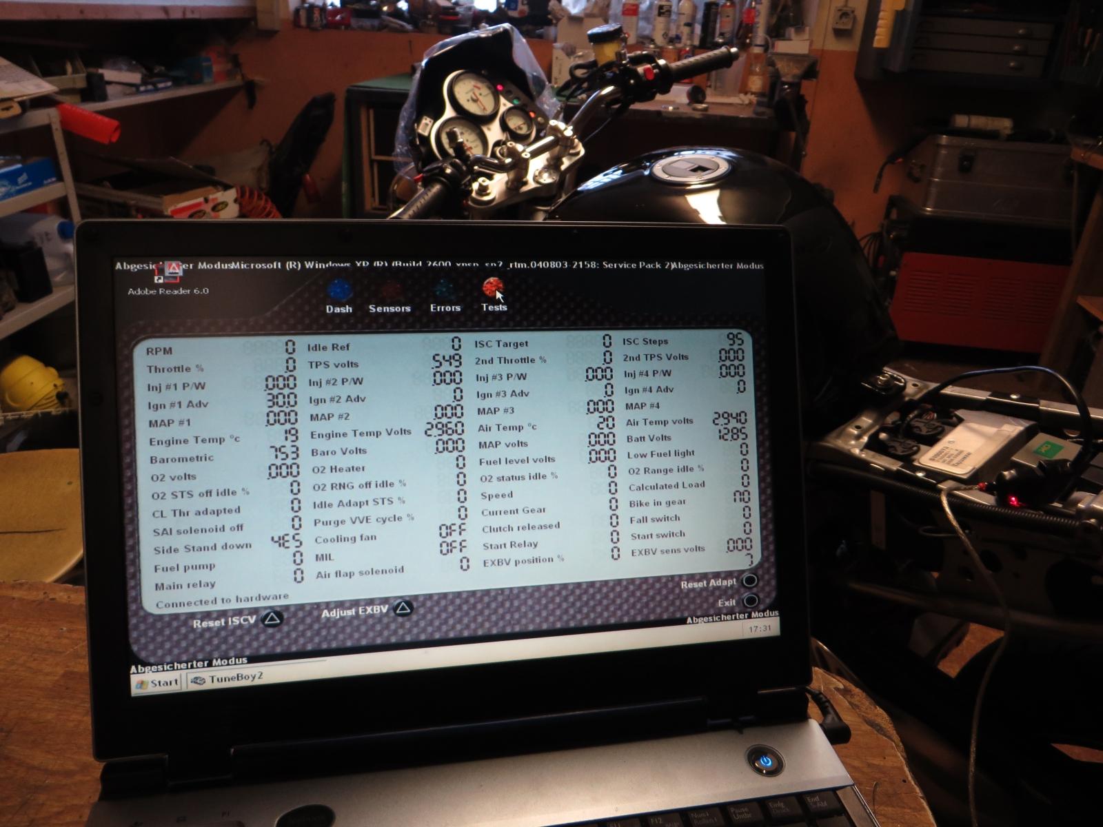

Leider muss ich unsere gemeinsamen geistigen Tiefflüge mal unterbrechen .... Es gibt ein Problem:
Ich wollte heute mit dem ollen Tuneboy ins System, um die Sensoren etc. zu checken. Hat sowiet alles funktioniert (@ Mattol: Ja, auch der Testlauf des Kühlerventilators).
Dann wollte ich den Leerlauf-Schrittmotor nullen (resetten). Als ich den Rechner hochgefahren hatte, zeigte mein Laptop folgendes Bild:
Unten links erscheint ja auch das Symbol "Reset ISCV" ... so kenne ich das....
Als ich dann von der Seite mit den Tests zurückgeklickt habe auf "Sensors" erschien dann aber das folgende Bild:
Da ist nix mehr zu sehen von "Reset ISCV"  ..stattdessen kann (soll?) ich jetzt den Steppermotor manuell hoch oder runterfahren .... (was er auf Kommando auch tut)  Die Anzeige steht hier auf 100 ... und wechselt durch die UP und Down-Button dann auf 99, 98 usw. bzw. -99, -98 usw.
Auch sind einige Parameter auf der Liste auf einmal ausgegraut, die vorher noch zu sehen waren.
:confused:
Vor zwei Jahren hatte ich den Stepper mal resettet, weil der Leerlauf nicht mehr runter ging .... Damals war alles noch "normal".
Ich habe mit Tuneboy und Tuneedit vor 15 Jahren recht intensiv gearbeitet .... aber seitdem -bis auf das eine Mal- nicht wieder. Möchte mich da jetzt auch nicht als Crack bezeichnen ...
Gibts hier heute noch jemanden, der wirklich Ahnung von dem Programm hat ?... Wo hängt der bug ? bzw.  : Was peile ich hier nicht?

Am 16.2.2018 um 19:58 schrieb Speedy-q:
:confused:

Ich glaub da liegt ein Bug im TuneBoy.... fahr den Rechner nochmals hoch und geh direkt auf "Reset"
Hmm .... Ich glaube nicht, dass die Software/der Rechner beim nächste Neustart plötzlich irgendwas anders macht ... Das habe ich (natürlich) schon -zig mal probiert ....
Es könnte höchstens möglich sein, dass der Stepper durch den Testlauf, den ich auf der Test-Seite zuvor mit ihm durchgeführt habe, nicht mehr resettet werden kann/muss und deshalb dieser Button nun nicht mehr auftaucht. Das Handbuch schweigt sich da aber aus (taugt eh nicht viel).
Daher halt die Hoffnung, dass es hier noch Leute gibt, die das Ding " von früher" (gut) kennen.
Ich hatte vor 12 Jahren ein bissl mit diversen tunes rumgespielt und den Kram dann kaum mehr angefasst. Vor zwei Jahren hatte ich Tuneboy zum letzten Mal gebraucht ... Auch zum reset des Steppers. Damals ging das alles ohne diese Probleme (die evtl ja gar keine sind).
ääh und was ist wenn du wieder in die Ebene: "Test" zurückkehrst?
da sollte doch dann der Reset Button wieder sichtbar sein.
Deine beiden Bilder zeigen ja verschiedene Ebenen an.
Ein Bild zeit die Ebene Test und den ResetButton
das andere Bild die Sensorgeschichte.
Kenns von Tuneecu.. da kann der reset auch nur von einer bestimmten Ebene durchgeführt werden.
Nein ... Das sind beides Bilder von der selben Ebene .... Das ist ja das komische ....
Dass auf dem einen Bild der Mousepfeil auf "Test" steht, hat nix zu bedeuten ... Ist ja nicht angeklickt ...
Die Test-Ebene sieht auch ganz anders aus ... Verwechselung ausgeschlossen ....

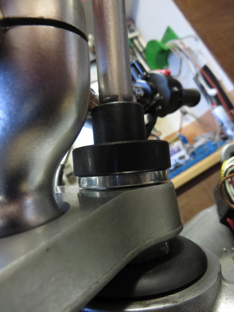

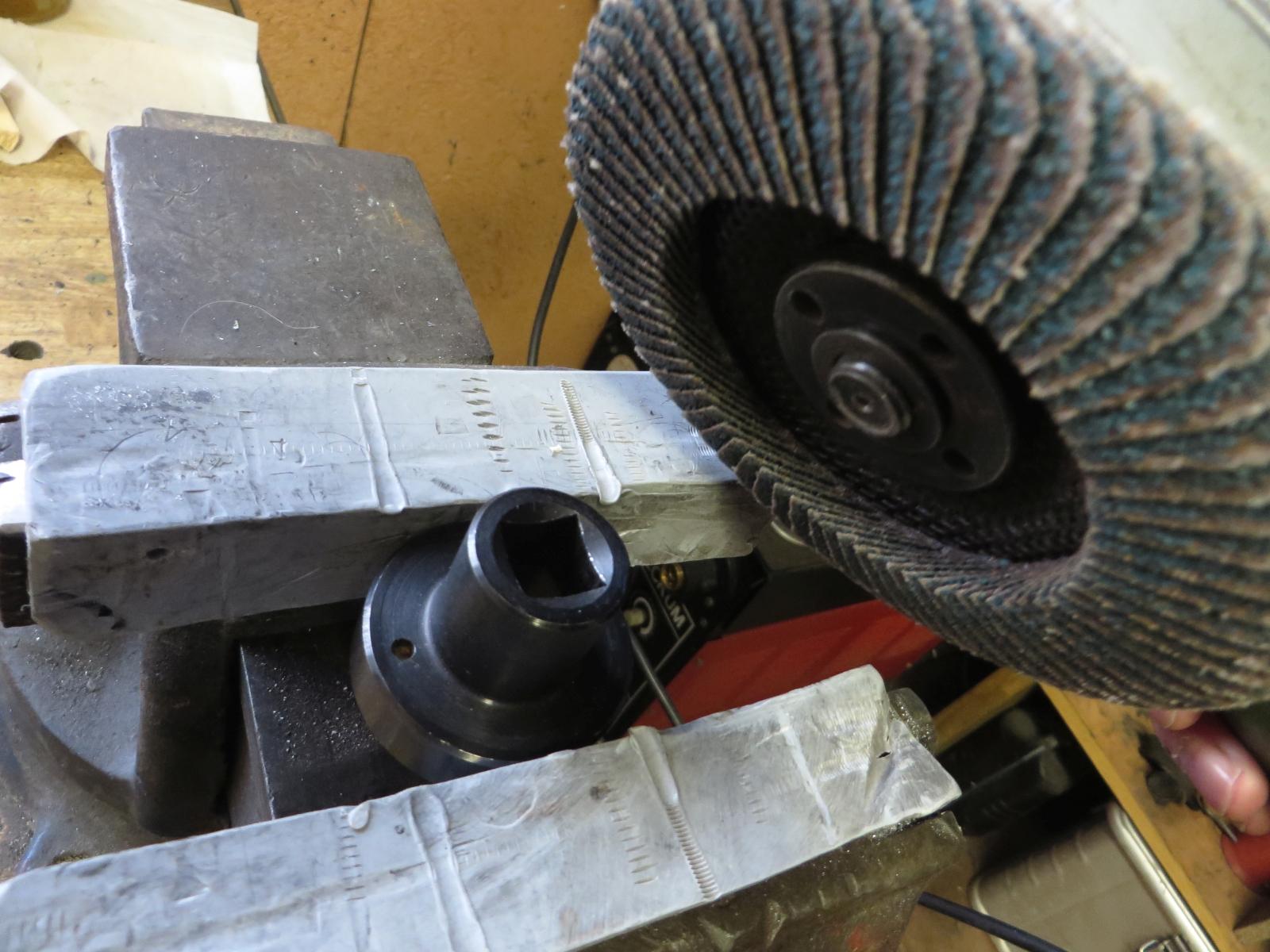

Übrigens habe ich das Werkzeug für die Lenkkopfmutter jetzt so modifiziert, dass es auch bei montiertem Lenker passt. Es genügte, einfach oben etwas Material (ca. 5-6 Millimeter) wegzunehmen. So passt der Schlüssel unter den Lenker und die beiden Stifte greifen sauber in die Mutter. Da hätte ich auch schon früher drauf kommen können :innocent:
Vorher (so rutscht der Schlüssel nicht nur wahrscheinlich, sondern garantiert ab):
Also ran an den Speck:
Nachher: Das sollte passen ... und die Lenkopfjustage wird künftig ohne die lästige Lenkerdemontage funktionieren :top:
Damit sind wir eigentlich erstmal am Ende. Wie gesagt: Sobald es wärmer ist, gehts weiter und es wird (zumindest für mich) nochmal spannend.
