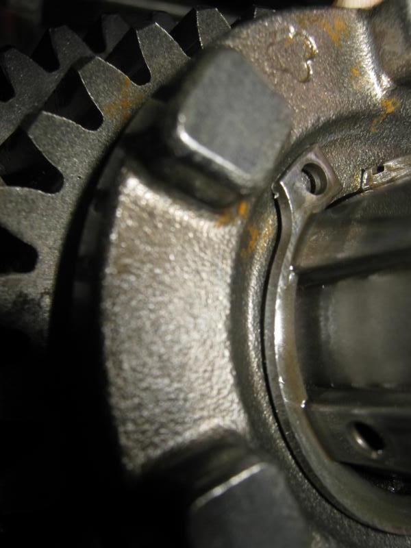

silenttriple Geschrieben 7. November 2017 report Geschrieben 7. November 2017 (bearbeitet) Ach und was ist mit meiner Ölpumpe und dem Schaden der dadurch auftrat? Was ist mit dem Zahnrad 4. Gang bei Azac? Warum ist das gebrochen? Und dieses Zahnrad ist bei Gott kein Einzelfall, das trat anfang der 2000 öfter auf (kann mich halt noch an die Probleme der Daytona mit dem 4.Gang aus 97 erinnern) Bearbeitet 7. November 2017 von silenttriple Zitieren
Speedy-q Geschrieben 7. November 2017 Autor report Geschrieben 7. November 2017 (bearbeitet) @ Nils Wollte auch gerade sagen: Wenn das Bruchstück auf dem Weg zur Ölwanne die Getrieberäder küsst, ists Essig. Und wenn die Ölpumpe, wie bei Silentriple, das Bruchstück frisst, ists Essig-Essenz Bearbeitet 7. November 2017 von Speedy-q Zitieren
Atlan Geschrieben 7. November 2017 report Geschrieben 7. November 2017 vor 7 Minuten schrieb silenttriple: kann mich halt noch an die Probleme der Daytona mit dem 4.Gang aus 97 erinnern Ich auch - nur zu gut. Aber das war ein Fertigungsproblem, nicht richtig gehärtet. Das hatte nichts mit den Seegerringen zutun. Und bei mir waren die beim Zerlegen - da hatte der Motor schon 30000 km drauf - noch in Ordnung. Zitieren
silenttriple Geschrieben 7. November 2017 report Geschrieben 7. November 2017 (bearbeitet) Aber egal... ich weiß was ich mach.. beide Motoren auf, die Seegerringe raus und andere Ringe rein. Dann ist Ruhe im Getriebe. Bearbeitet 7. November 2017 von silenttriple Zitieren
silenttriple Geschrieben 7. November 2017 report Geschrieben 7. November 2017 vor 1 Minute schrieb Atlan: Ich auch - nur zu gut. Aber das war ein Fertigungsproblem, nicht richtig gehärtet. Das hatte nichts mit den Seegerringen zutun. Und bei mir waren die beim Zerlegen - da hatte der Motor schon 30000 km drauf - noch in Ordnung. Okay, danke für die Info. Zitieren

azac Geschrieben 7. November 2017 report Geschrieben 7. November 2017 (bearbeitet) Hi Willi Die These mit dem Zahnrad kann schon stimmen, aber hast Du auch mal geschaut ob das Zahnrad im zusammengebauten Zustand überhaupt so weit schaltet. Denn letztendlich bestimmen doch Die Schaltklauen die Position der Zahnräder. (Ich denke ich hab das so in Erinnerung????) Bist Du sicher dass original bei diesem Motor die Einzelfederkupplung verbaut war? Was haltst Du von dieser These:Kupplungsfedern waren beim Vorgänger gebrochen dann wurde der Korb gegen den Einzelfederkorb getauscht,die Ölwanne entfernt,und gereinigt. Die Bruchteile hatten aber die Lappen der Sicherungsringe schon beschädigt, welche dann später durch etliche Schaltvorgänge dann irgenwann gebrochen sind. Mein Motor ist aus einem 2001 Modell und hatte noch den alten Korb drin. Gruß Done Bearbeitet 7. November 2017 von azac Frage Zitieren
Pavelbronkowski Geschrieben 7. November 2017 report Geschrieben 7. November 2017 5 hours ago, silenttriple said: Das Foto bestätigt dann mal meinen Verdacht: Innenradius küsst Sicherungsring Hast du und SpeedyQ jeweils ein anderes Getrieberrad fotografiert, oder warum sind die von den Konturen her so unterschiedlich? Zitieren

Speedy-q Geschrieben 7. November 2017 Autor report Geschrieben 7. November 2017 @ azac Meine Speedy hatte nie einen Vorbesitzer (neu gekauft in 08/ 2001). Und es war eines der letzten Schönheck-Modelle ... 2002 kam das neue Modell mit anderem Motor. Von daher wäre es eher komisch, wenn ich noch den Zweifeder-Kupplungskorb gehabt hätte, statt andesrum. @ Pavelb.... (is mir zu kompliziert) Das Getrieberad von Silentriple sieht in dem besagten Bereich tatsächlich (nur auf dem Bild?) etwas anders aus. Im Prinzip ändert das aber nix an der Diagnose. Ja ..eigentlich bestimmt die Schaltwalze, wo die Zahnräder beim Eingriff stehen. Daher schrieb ich ja gestern auch, dass ich mir die Schaltmimik auch noch genauer anschauen werde. Allerdings ist es unzweifelhaft, dass das Zahnrad im Betrieb Kontakt mit dem Seegerring bekommt. Diese Spuren sind ja bei meinem Getriebe (40.000 KM) und bei Silentriple (10.000 KM) unzweifelhaft erkennbar. Und ein Getriebe, das erst 10.000 gelaufen hat, dürfte kaum verschlissen sein. Zitieren

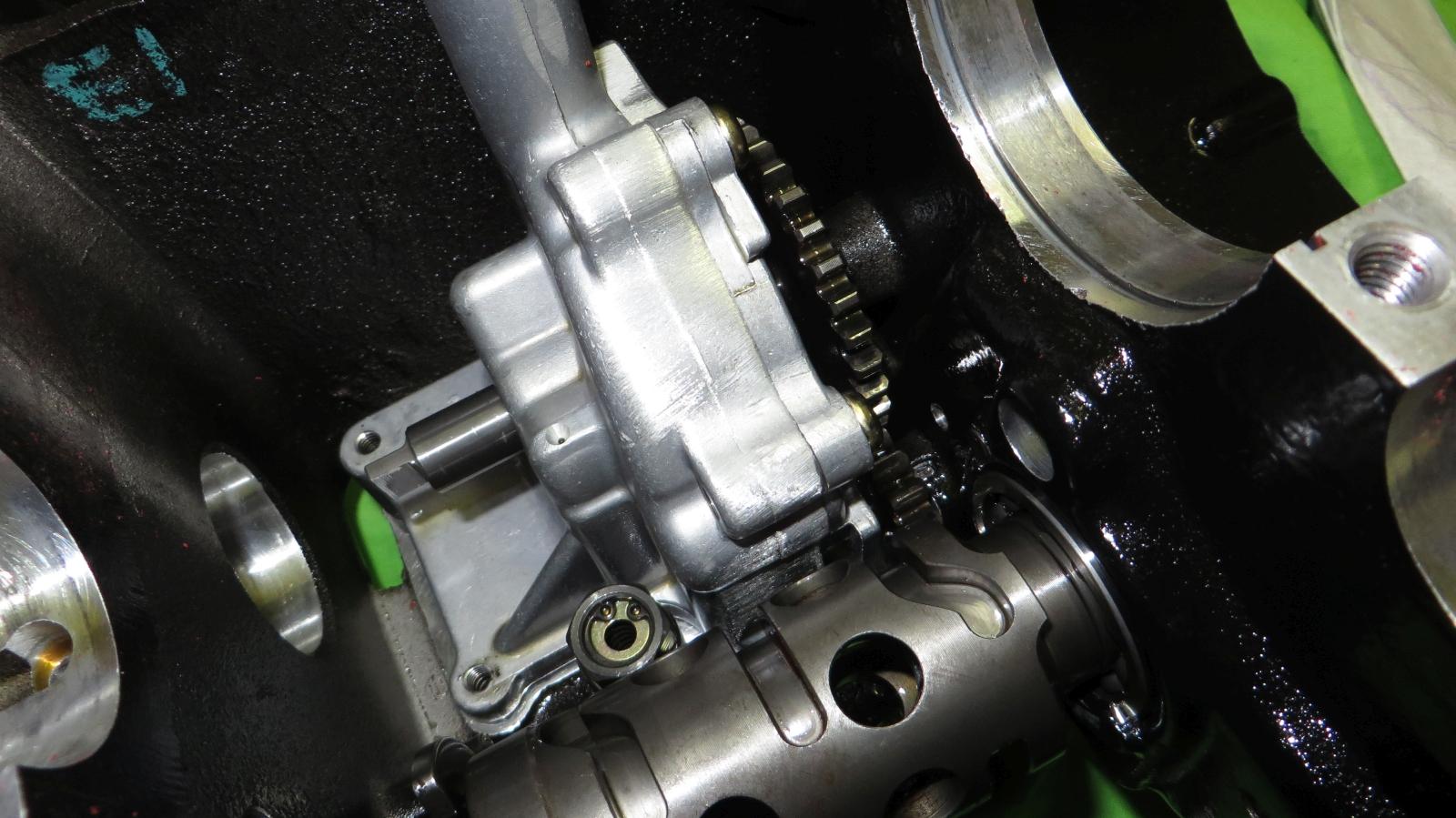

Speedy-q Geschrieben 8. November 2017 Autor report Geschrieben 8. November 2017 (bearbeitet) Eigentlich wollte ich gestern die Ölpumpe ausbauen und inspizieren ... aber das Ding ging nicht raus Normalerweise wird die Pumpe nach dem Lösen von vier Schrauben ein Stück angehoben und kann dann seitlich weggenommen werden. Dadurch löst sie sich auch aus der Keilnut des Antriebsrades, das im Gehäuse sitzt. Im Pumpenboden sitzen aber noch zwei Paßhülsen ... die Mistdinger kamen wohl beim Hochziehen mit nach oben und sitzen jetzt irgendwo in der Mitte ihrer Paßbohrungen. Dadurch verhindern sie scheinbar ein seitliches Wegziehen der Pumpe. Höher kann ich sie nicht ziehen, weil das Antriebsrad (im Gehäuse fixiert) dann Kontakt zur Pumpe bekommt. Anders als im Haynes und in meinem original Werkstattbuch dargestellt, ist das Antriebsrad der Pumpe nicht an der Pumpe angeflanscht, sondern sitzt auf einer Welle im Gehäuse die, ähnlich wie die Wasserpumpe, über eine Nut in die Welle der Ölpumpe greift ... das wurde scheinbar irgendwann geändert und ist nun mit Schuld an dem Problem. Silentriple sinnt bereits nach Abhilfe ... aber wenn noch jemand eine Idee hat, dann her damit ! Sollte sich das Ding nicht ausbauen lassen, werde ich beschließen, dass die Pumpe in Ordnung ist ... und den Kram unverrichteter Dinge wieder verschrauben Das sind so Momente, wo mich die Schrauberei nur noch ankotzt Bearbeitet 8. November 2017 von Speedy-q Zitieren
MaT5ol Geschrieben 8. November 2017 report Geschrieben 8. November 2017 Wenn es so ist wie du vermutest, also dass die Passhülsen halblocker irgendwo zwischendrin sitzen, dann müssen sie ja auf beiden Seiten recht locker (oder auch recht fest ) sein. Würde ich wieder zusammendrücken und nochmal probieren, vielleicht hast du ja Glück und sie bleiben ganz auf einer Seite... Alternativ mit Wärme (oder vielleicht sogar noch einfacher mit Kälte - also mit Kältespray) probieren, also Ölpumpe4ngehäuse erwärmen oder abkühlen, dann sollten die Diger lockerer sein oder klemmen..! Zitieren
Speedy-q Geschrieben 8. November 2017 Autor report Geschrieben 8. November 2017 Ich habe gestern eine Stunde lang gerüttelt, geschoben, gedrückt und mit Hämmerchen Vibrationen erzeugt .... Nix zu wollen. Thermische Beaufschlagung habe ich aber noch nicht versucht ..... Die Paßhülsen sitzen in extra Löchern, die von keiner Seite zugänglich sind. Zitieren
Atlan Geschrieben 8. November 2017 report Geschrieben 8. November 2017 Kann man dieses Zahnrad, an dem Du jetzt hängen bleibst, ausbauen oder geht das erst, wenn die Pumpe draußen ist? Zitieren
silenttriple Geschrieben 8. November 2017 report Geschrieben 8. November 2017 erst wenn die Pumpe draußen ist, das ist ja das Gemeine! sniff reagierte darauf 1 Zitieren
silenttriple Geschrieben 8. November 2017 report Geschrieben 8. November 2017 speedy kanst mal das Gehäuse umdrehen und ein Foto von unten machen? Zitieren
Speedy-q Geschrieben 8. November 2017 Autor report Geschrieben 8. November 2017 (bearbeitet) Ich nehm das Gelumpe leider (noch) nicht mit ins Büro .... irgendwann muss ich mich auch erholen . Bild kann ich erst heute Abend machen .... das wird aber wenig Neues bringen ... Ich denke, das sieht da aus, wie bei den Motoren, die das Zahnrad noch an der Pumpe angeflanscht hatten .... Obwohl .... : Da ist ein Loch von unten zu sehen, mit dem ich nix anfangen kann ... mit einer eingepressten Stahlhülse ...(fällt mir nur gerade ein ... diese Hülse sitzt aber bombenfest... hat wohl nix damit zu tun ) Bearbeitet 8. November 2017 von Speedy-q Zitieren
