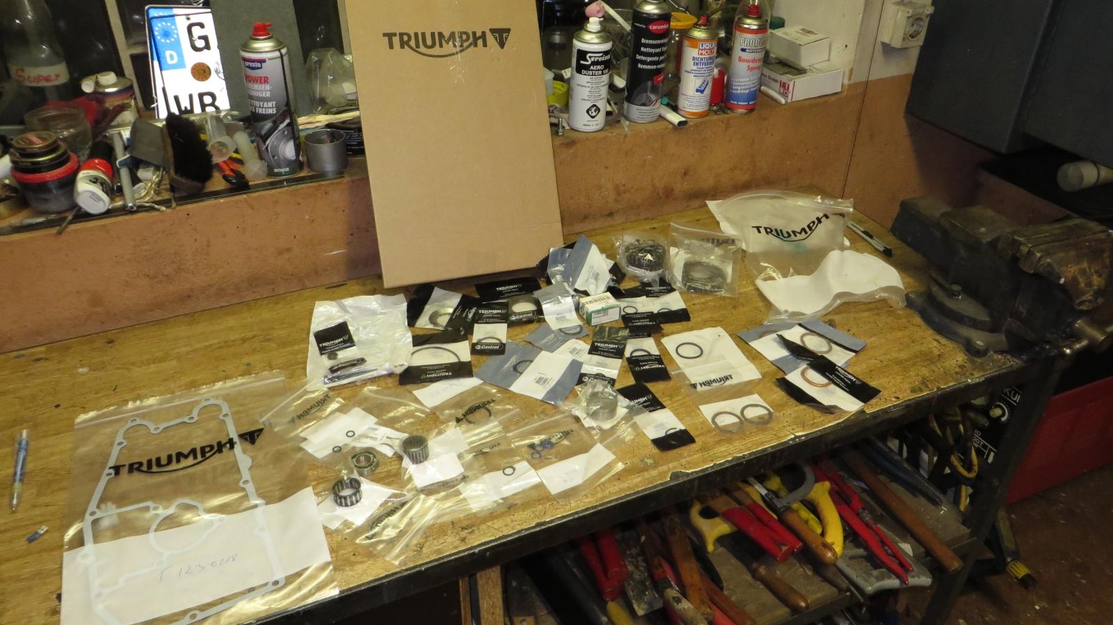

Speedy-q Geschrieben 17. November 2017 Autor report Geschrieben 17. November 2017 (bearbeitet) Heute ist Weihnachten .... umpf ... na ja ... Jedenfalls gab es eine Menge zum Auspacken: Die (meisten) Teile sind da: Nicht im Bild ist der neue Kupplungszug, den ich mir noch geleistet habe .... Der war (für original) sogar erstaunlich billig .... 29,- Euro. Hier wird übrigens ein interessantes Phänomen deutlich: Hätte ich den in England bestellt, wäre der sogar 2,- Euro teurer gewesen. Nicht alles ist dort also zwingend billiger ... manches sogar (etwas teurer) .... Ach ja ... und das Nadellager vom Freilauf ist wirklich ein stinknormales Normlager ... mit exakt der Bezeichnung, die Starfighter bereits genannt hatte .... Aber allen Spöttern und Zweiflern, die nicht glauben wollen, dass Triumph manche Teile vor der Auslieferung speziell veredelt, stopfe ich jetzt trotzdem das Maul: Hier seht ihr die zwei neuen Anlaufscheiben für die Getriebewelle: Tja Leute .... das ist EDELROST vom Feinsten .... den muss man erstmal so hinkriegen .... OK, OK ... das sind sicher Teile aus der beliebten Triumph-Vintage-Sonderserie "Rust never sleeps" ... wahrscheinlich nur ins falsche Regal gegriffen .... Bearbeitet 17. November 2017 von Speedy-q Zitieren
Necrol Geschrieben 18. November 2017 report Geschrieben 18. November 2017 Du machst dir ja kein Bild davon wie teuer die Anlaufscheiben wären wenn diese metallisch blank sein sollten Zitieren
Gast Geschrieben 18. November 2017 report Geschrieben 18. November 2017 vor 19 Stunden schrieb Speedy-q: Hier seht ihr die zwei neuen Anlaufscheiben für die Getriebewelle Aus diesem Grund habe die doch ihren Namen; die sind schön angelaufen... Zitieren
azac Geschrieben 18. November 2017 report Geschrieben 18. November 2017 Das kenn ich genauso haben meine Anlaufscheiben auch ausgesehen . im Plastik ohne hinterlüftung oder im feuchen Keller ohne Ölpapier aber wenn sie mal verbaut sind laufen sie dauerhaft in ÖL Zitieren

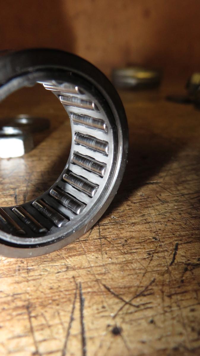

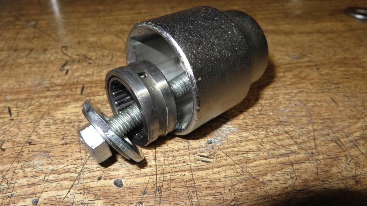

Speedy-q Geschrieben 20. November 2017 Autor report Geschrieben 20. November 2017 Wieder mal zu nix gekommen, am Wochenende. Ich habe nur das Rollenlager von der Freilaufwelle aus dem Gehäuse gepresst. Als Auszugsglocke diente eine 34er Nuss (das Lager hat einen Außendurchmesser von 30mm). Zusammen mit passenden Scheiben und einer 8mm Schraube lies sich das Lager so schonend ausbauen. Hier nochmal eine Detailansicht des Lagers. Die Laufspuren auf den Rollen sind deutlich sichtbar. Fragt mich aber nicht, wie lange das noch gehalten hätte ... Vielleicht wäre es auch noch für 20.000 KM gut gewesen ....aber ich weiß es halt nicht (niemand dürfte das wissen). Das Kugellager auf der Lichtmaschinen-Seite hat nur eine Wurfpassung. Das lies sich mit Dorn und einem leichten Klapps mit dem Hammer ganz einfach entfernen. Hier noch eine Gegenüberstellung der Kugellager alt gegen neu. Links das alte ... made in England ... rechts das neue ... made in Ausland .... Immerhin nicht Thailand .... Zitieren
MaT5ol Geschrieben 20. November 2017 report Geschrieben 20. November 2017 vor 2 Minuten schrieb Speedy-q: Hier nochmal eine Detailansicht des Lagers. Die Laufspuren auf den Rollen sind deutlich sichtbar. Fragt mich aber nicht, wie lange das noch gehalten hätte ... Vielleicht wäre es auch noch für 20.000 KM gut gewesen ....aber ich weiß es halt nicht (niemand dürfte das wissen) Immerhin nicht Thailand .... Niemand weiss wie lange ein Lager hält - nicht mal ein Neues! - deshalb gibt es die L10 - Lebensdauer, dass ist die Lebensdauer eines Lagers (in Stunden!) mit einer Ausfallwahrscheinlichkeit von 10%. 10% ist noch relativ hoch, kann man auch runterrechnen auf 1% oder so (L1 liegt dann bei 1/4 L10) aber eben nicht ganz ausschliessen. damit lässt sich keine Aussage über die Lebensdauer eines einzelnen Lagers machen, weder übder die eines neuen noch über die eines Lagers, welches die Nomiallebendsdauer bereits erreicht hat, nur eben eine Wahrscheinnlichkeit! Wesentlich(er?!) sind die Einsatzbedingunen: Schmutz (haben wir im Motor jetzt eher nicht!) sowie Stoßbelastung sind wenig zuträglich! Ebensowenig wie Preis ein Indiz für Qualität oder nicht ist, ist es der Herstellungsort... Vielleicht sind die Billiglohnländer in Asien nicht unbedingt ein Garant für innovativstes Ingenieurswissen, in der Produktfertigung sind sie aber mittlerweile recht weit fortgschritten (letztendlich geht es in der Prozessfertigung nur darum, wie ich etwas bekanntes möglichst gut wiederhole und darin sind die Asiaten auch mentalitätsmässig recht gut!) Thailand ist für hochwertige Schweissungen bekannt (deshalb wohl u.a. auch viele Mopped und Fahrradrahmen!) und einem in Thailand hergestellten Kugellager würde ich nicht mehr misstrauen als einem das aus Polen (oder England!) kommt...!) Zitieren

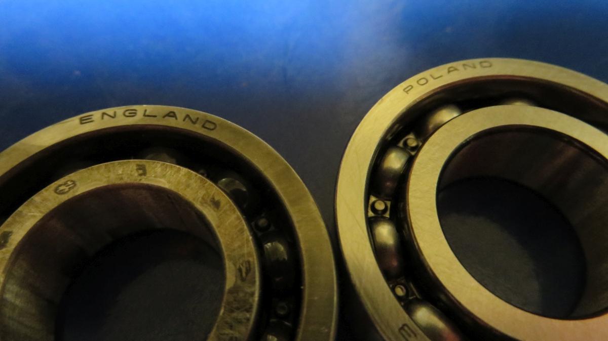

Speedy-q Geschrieben 20. November 2017 Autor report Geschrieben 20. November 2017 (bearbeitet) So war das auch nicht unbedingt gemeint .... Schrott kann man tatsächlich überall herstellen .....aber da Triumph inzwischen ja fast alles in Fernost produziert/produzieren läßt, wäre es kein Wunder gewesen, wenn die Ersatzteile auch von dort kämen. Viel interessanter ist halt die Feststellung, dass das originale Lager 2001 auch noch aus dem Urpsprungsland der Speedy stammte. Ob das deshalb ein bessere Qualität hatte, bleibt dabei freilich völlig offen (allerdings hätte ich dieses Lager nicht auf Verdacht getauscht, wenn ich nicht eh alles erneuern würde ... das Lager war ohne Beanstandung) Bearbeitet 20. November 2017 von Speedy-q Zitieren

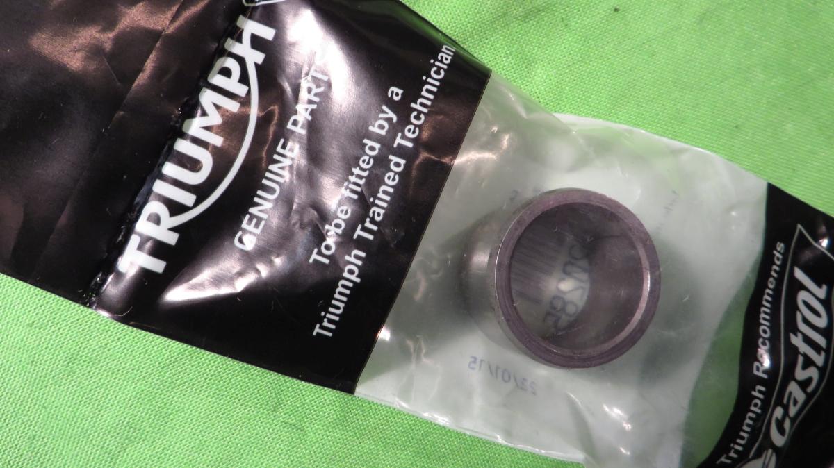

Speedy-q Geschrieben 21. November 2017 Autor report Geschrieben 21. November 2017 Gestern kam die innere Hülse für das Rollenlager des Anlasserfreilaufs aus dem vereinigten Königreich an. Wir erinnern uns: In Deutschland war dieses Teil nicht lieferbar .... Allerdings hat die Sache einen Haken: Die gelieferte Hülse ist jetzt ohne Innenverzahnung ... Theoretisch sollte das kein Problem sein ... die Hülse wird ja durch die Verschraubung des gesamten Pakets geklemmt .... Trotzdem stört mich diese Rotstift-Politik. Das größere Problem ist jedoch der Aufdruck auf der Verpackung. Wo, zum Teufel, bekomme ich jetzt einen "Triumph Trained Technician" her? Selbst bei "World of triumph" kann ich den nicht im online-Angebot finden ..... Zitieren
