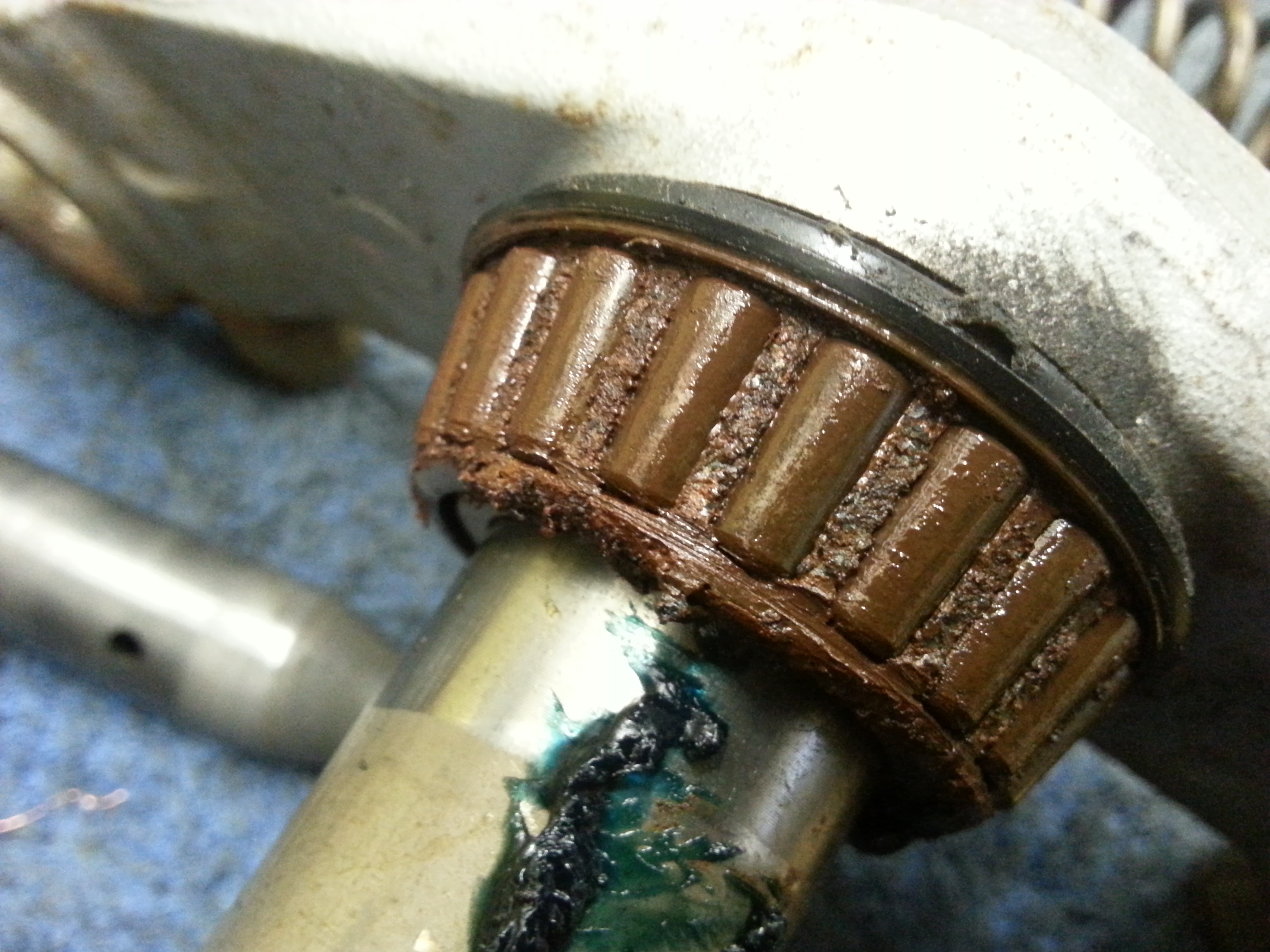

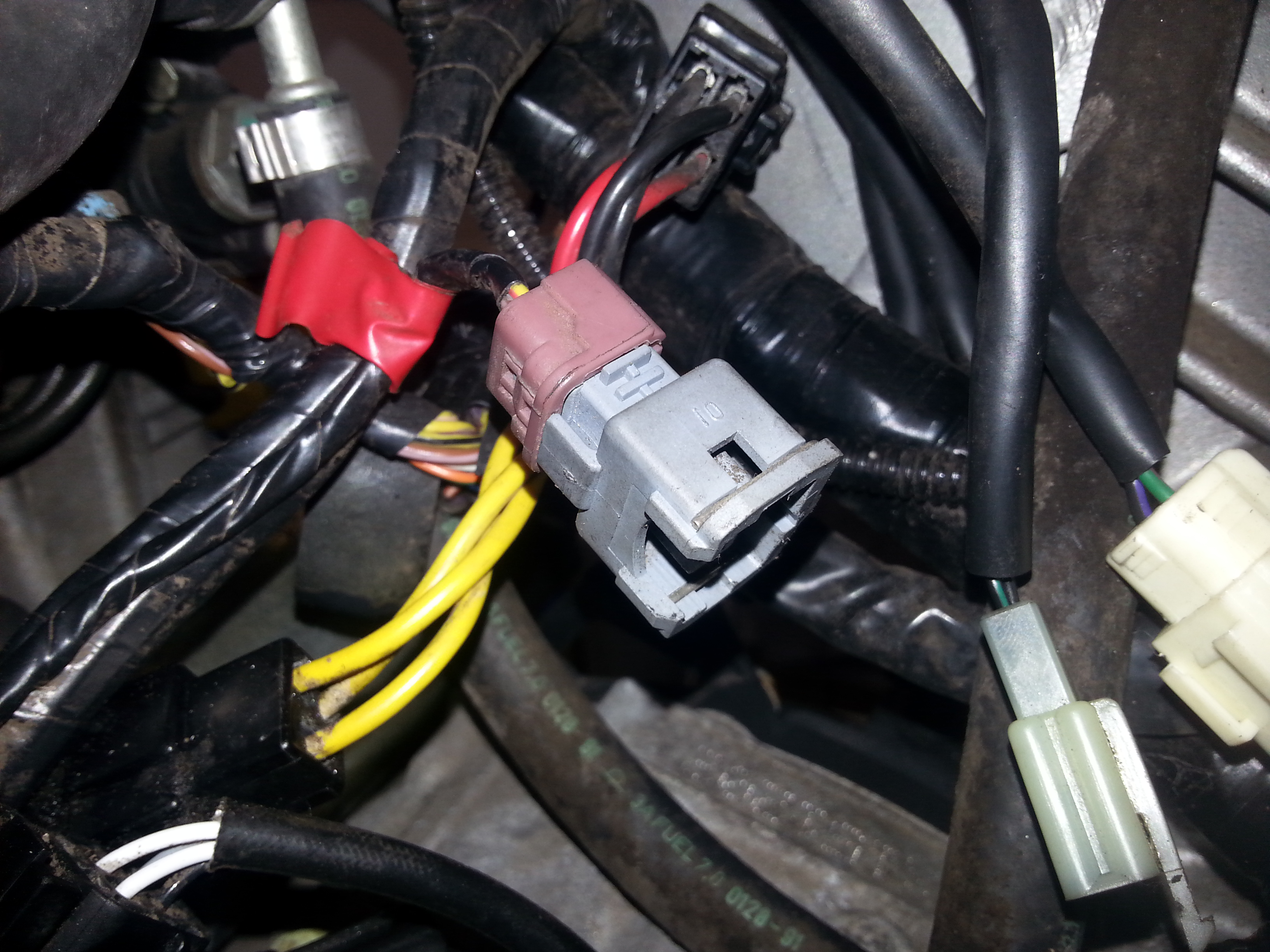

SmokingTriple Geschrieben 11. November 2017 Autor report Geschrieben 11. November 2017 Hallo! Gestern habe ich noch die Standrohre aus den Tauchrohren bekommen und die Simmerringe gewechselt. Es war tatsächlich das gewaltsame "rausziehen", das ich nicht auf dem Schirm hatte.... Habe jetzt auch gleich noch Faltenbälge montiert, da braucht`s nie mehr neue Simmerringe !! Das Lenkkopflager war völlig verrottet und ich bin froh, dass ich nachgeschaut habe! Euch nochmals DANKE und ein schönes Restwochenende! Grüße aus dem nassen nebeligen Espa, Volker PS: Wer weis welcher Stecker das ist...? Er war nicht angeschlossen und liegt unter dem hinteren Tankviereck auf dem Motorgehäuse..... Zitieren
SiRoBo Geschrieben 11. November 2017 report Geschrieben 11. November 2017 Der Stecker ist für ein Spülventil für weniger Emissionen. Gab's aber in Europa nicht, nur z.B. in den USA. Also alles richtig so. Zitieren

SmokingTriple Geschrieben 11. November 2017 Autor report Geschrieben 11. November 2017 (bearbeitet) vor 23 Minuten schrieb SiRoBo: Der Stecker ist für ein Spülventil für weniger Emissionen. Gab's aber in Europa nicht, nur z.B. in den USA. Also alles richtig so. Aha... die Amis wieder ... ;-) Ich habe mich nur gewundert, weil der offen liegt und keine Blindkappe oder ähnliches drauf ist. Werd` ich dann wohl mal was selbst machen.... Danke für die Info! Bearbeitet 11. November 2017 von SmokingTriple Zitieren
