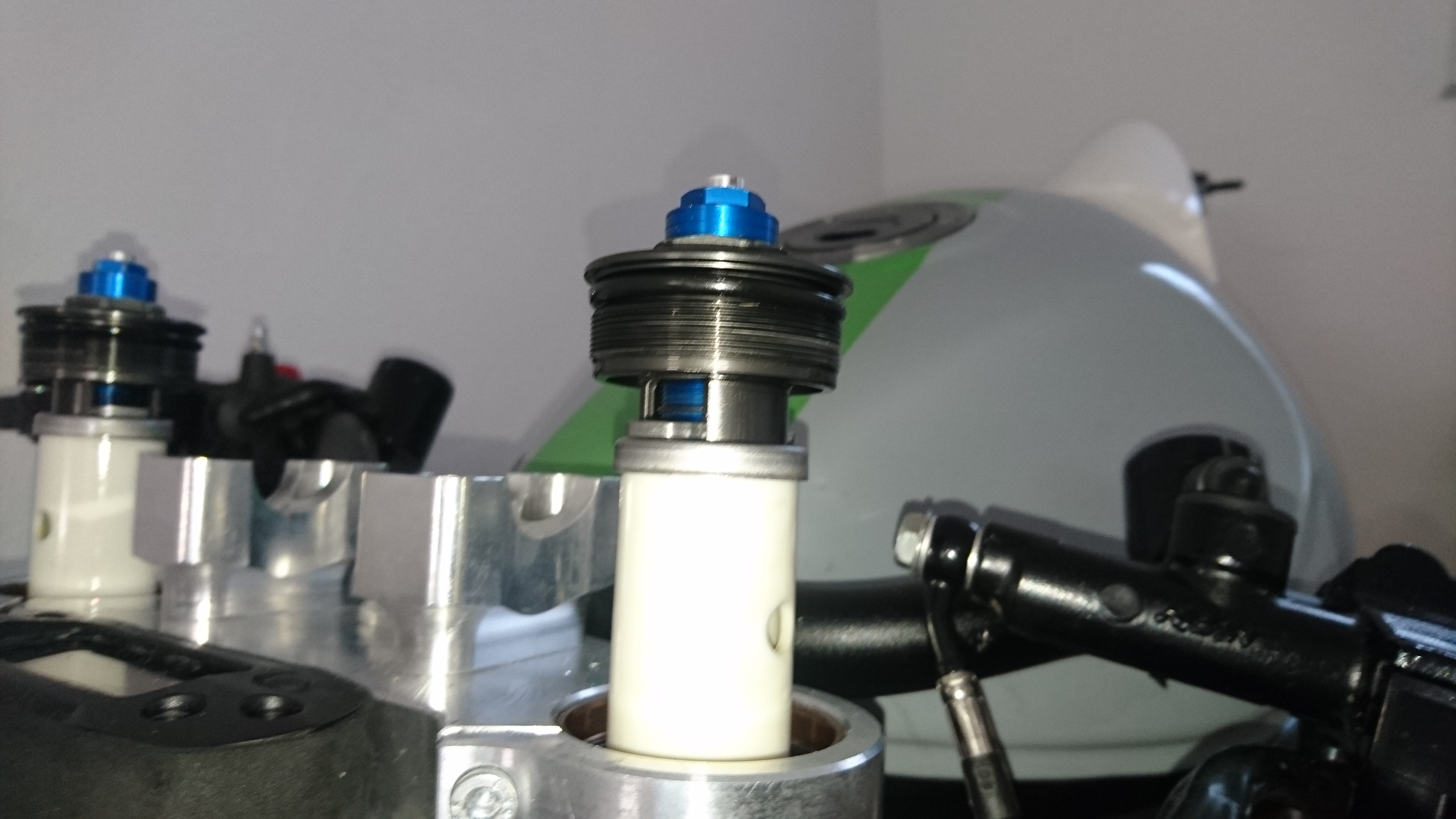

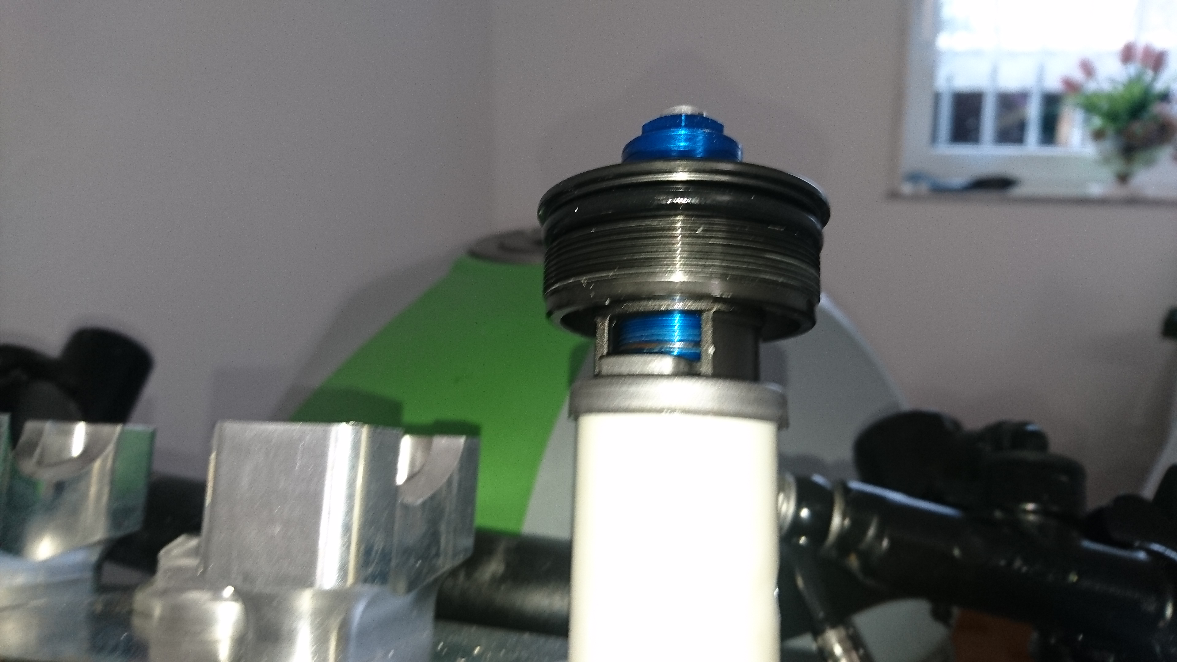

Hallo zusammen,
ich möchte eine GSXR K8 USD Gabel zerlegen, bzw. möchte die Gabelkappen demontierten. Leider ist es mal nicht so easy wie bei meiner alten Telegabel.
Unten anbei 2 Fotos.
Hat diesbezüglich jemand bereits Erfahrungen und kann mir aus der Patsche helfen?!
Im I-net bin ich leider auch via google nicht fündig geworden......  ausser viel nicht hilfreichem Krams!
Da wir hier ja einige Technikspezies an Board haben..... evtl weiss ja einer was.
Besten Dank vorab und viele Grüße
Chris
Hallo
Wenn es um die Gabelstopfen geht!? Solltes du vor dem herausdrehen die Vorspannung , mit den Blauen Schrauben komplett zurück nehmen.
Darunter erscheinen dann Mutter(Kontermuttern) die du dann festhalten kannst ,um dann die Gabelstopfen abzudrehen.
Peter
@ André: besten Dank für die Links zur Anleitung.
:top:
Dann werde ich mir mal so einen "Federniederhalter" bauen um die Caps runter zu bekommen!
