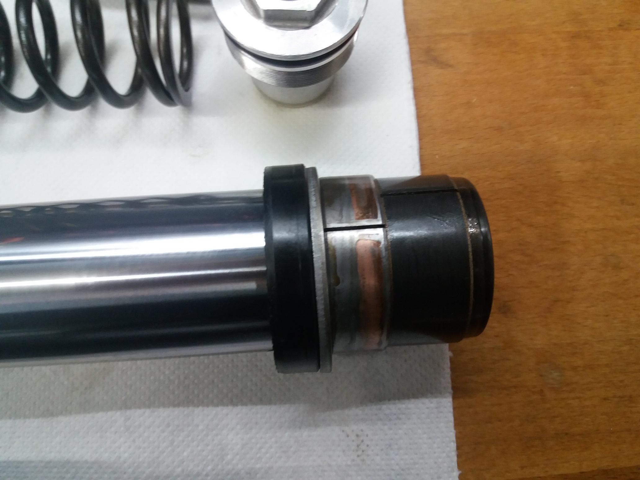

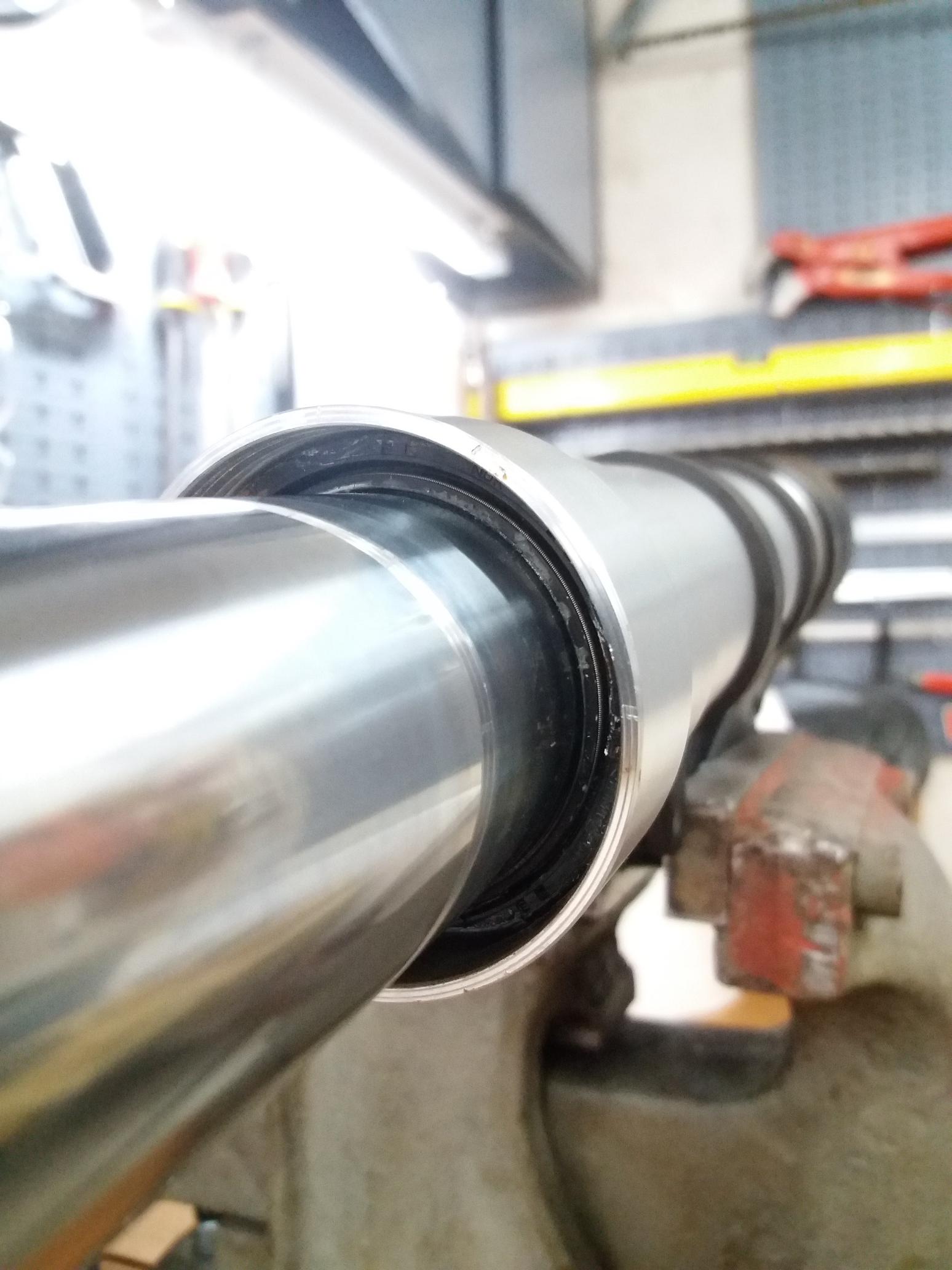

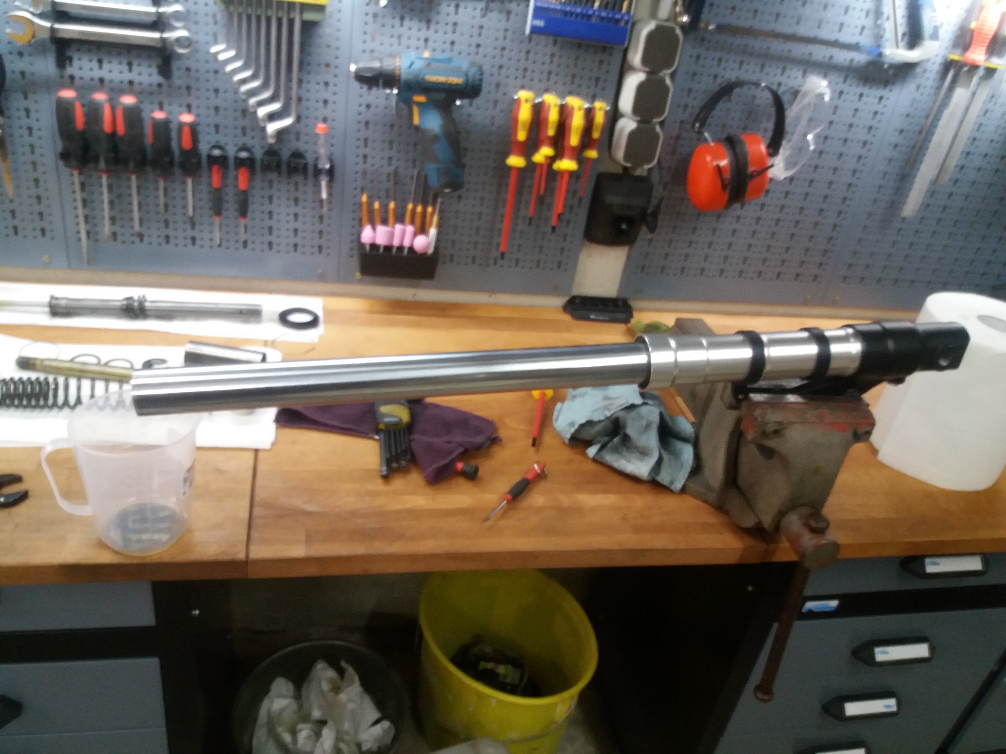

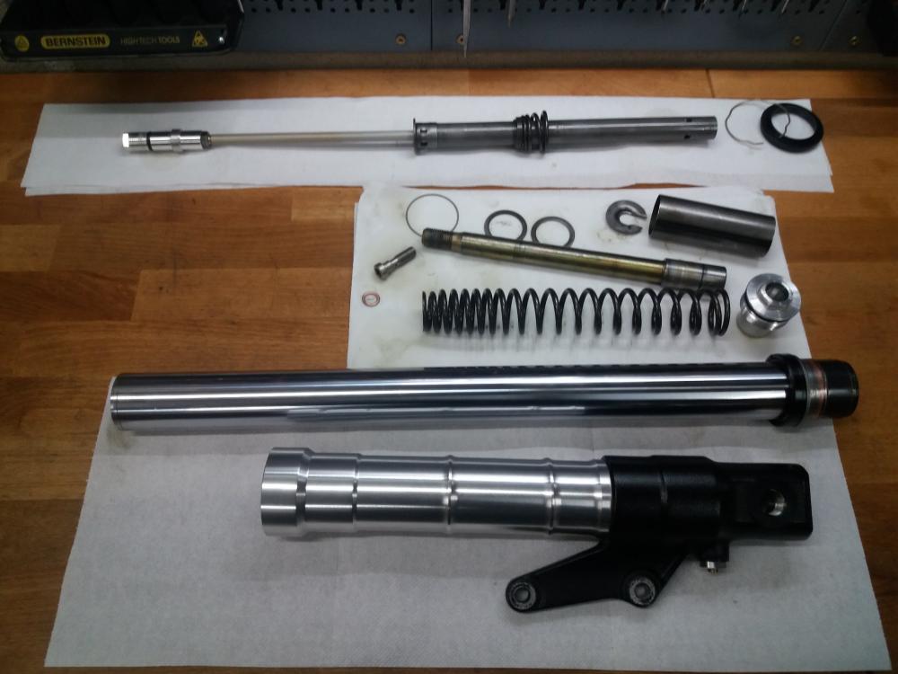

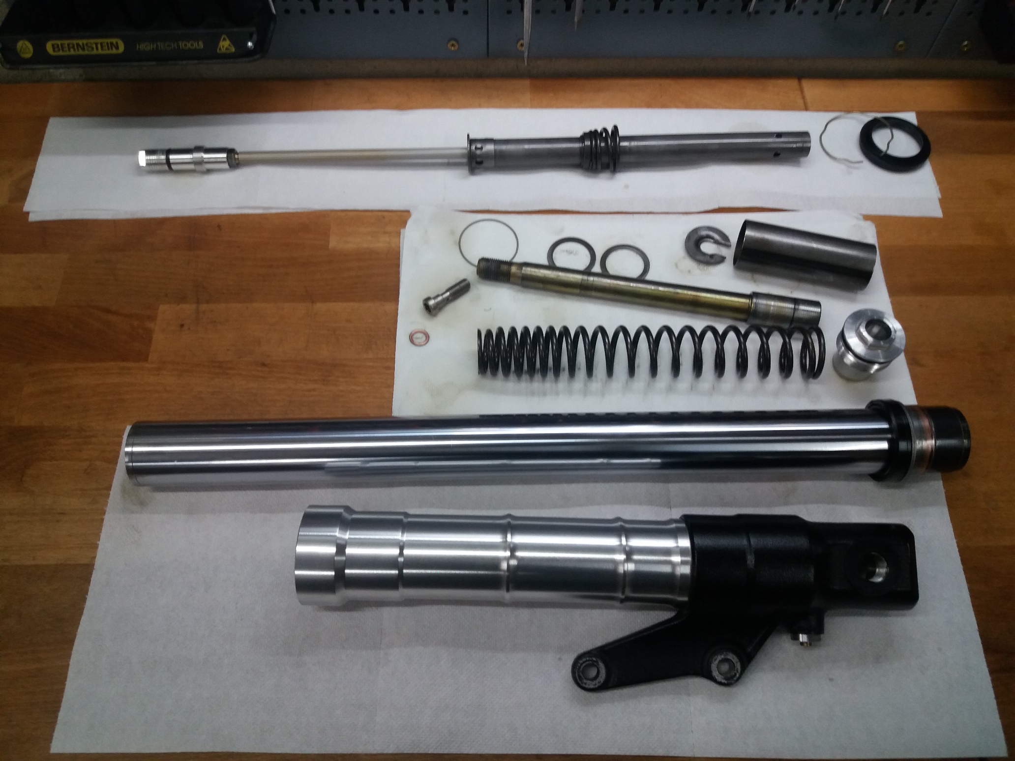

Winterzeit = Schrauberzeit! Nach diesem Motto möchte ich meiner 595N lineare Wilbersfedern verpassen und bei der Gelegenheit das Gabelöl und alle zugänglichen Dichtungen wechseln.
Öl und Dämpfer sind schon draußen. Doch nun komme ich nicht weiter. Kann mir jemand einen Tipp geben wie ich das innere Rohr aus dem äußeren bekomme? Das Ding steht an, Metall auf Metall.
Ich tu mal Bilder vom Status  quo dazu.

Moin,
nu beruhigt Euch mal.
Der Arbeitsplatz sieht ordentlich aus und die demontierten Teile sind sauber ausgelegt. Die Basis ist also da um das zu machen.
Hallo Leute, vielen Dank für die Unterstützung!
Ein paar mal anständig am Tauchrohr gezogen et voila!
Während ich auf die Austauschteile (Federn, Simmeringe, O-ringe und Kupferdichtung) warte kann ich mir schon mal Gedanken darüber machen wie ich die Gleitbuchse ohne das Tool T3880285 wieder ordentlich zusammenbekomme :)

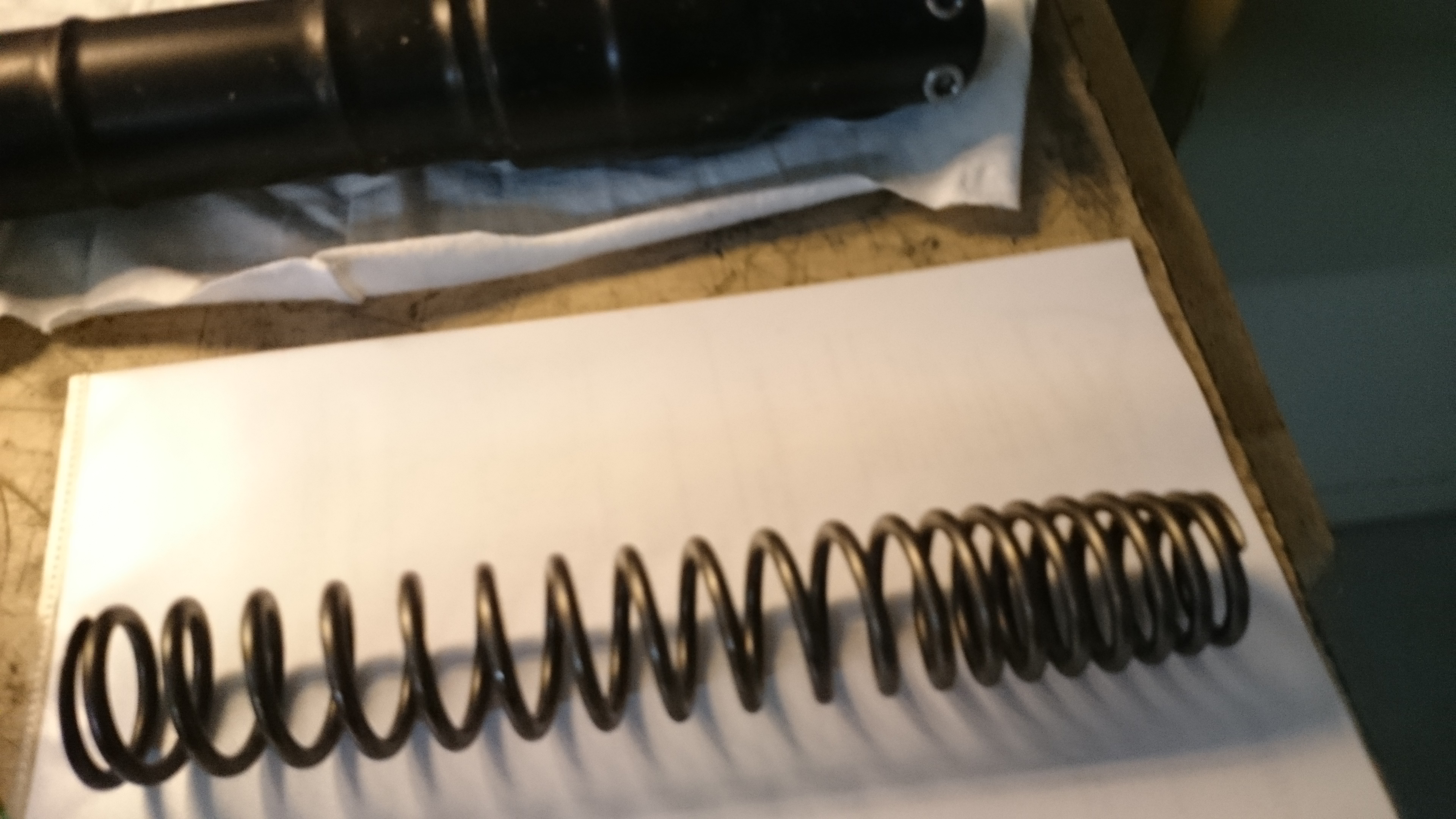

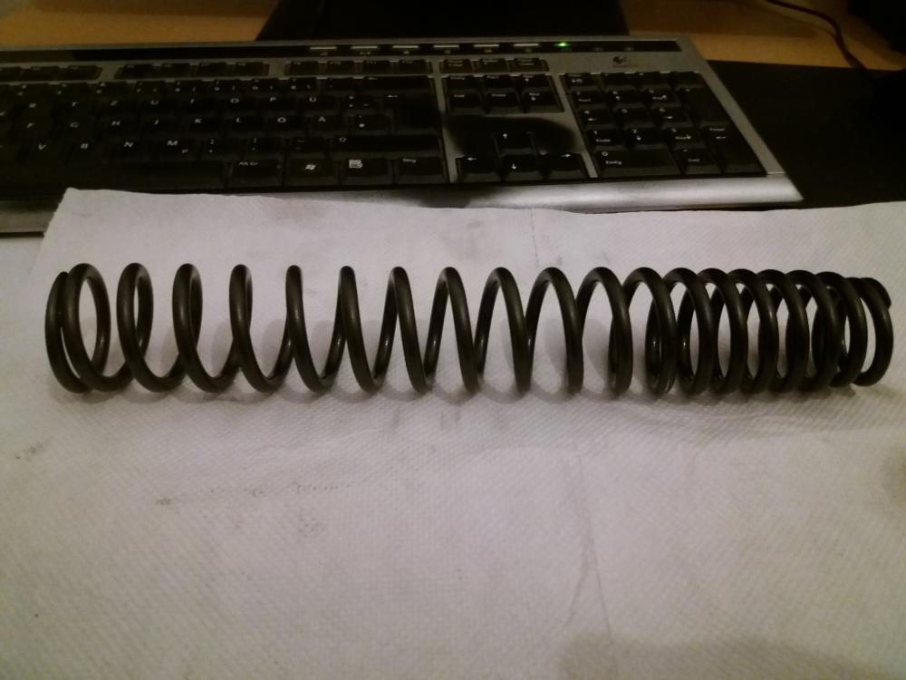

Sagt mal, anhand meiner Bilder: Hatte ich überhaupt die originalen Federn verbaut?
Ich wollte lineare Federn um etwas mehr Komfort auf nicht so guten Straßen zu bekommen. Nun erklärte mir der freundliche Mitarbeiter von bikers-top-brands.de dass die Wilbers Federn für dieses Modell für den "damaligen Cup" entwickelt wurden und eigentlich sehr sportlich sind. Ich solle lieber die progressiven nehmen. Also dann kann ich doch gleich die behalten, ev. mit einem 5er Öl. Was meint ihr?
Also ich fahre die linearen Federn und bin sehr zufrieden damit :mellow:
Den Unterschied von progressiven Wilbers zu Originalfedern spürt man auf jeden Fall. :top: Ich mag die...
Ölviskosität würde ICH die vom Federhersteller Empfohlene verwenden.
Sind meine Federn denn die Originalen? Ich hab heute meinen ansässigen T-Händler befragt, der wusste das nicht :mellow:
vor 3 Minuten schrieb brickle:
Das wirst vielleicht erst sehen, wenn sie nebeneinander liegen!?

Moin, hier ist ein Bild von meiner original Feder. Ich bin mir nicht mehr sicher meine aber die Öhlins Federn die ich drin hab, haben sich nicht verjüngt unten...1513712998737980127007.thumb.jpg.927f0c6aca74108c8fad4858b656136d.jpg

Danke für dein Bild! Die sieht ja verdächtig gleich aus wie meine Feder:
Das heißt ich hatte noch die originale drin. Komischerweise mit 11cm Luftpolster, das sollten bei der Originalen doch nur 78mm sein:confused: Ist wohl schon war rausdiffundiert.
Ja also wie gesagt, scheint die originale zu sein... Die Öhlins ist gröber gewickelt... Foto Krieg ich leider nicht hin... Evtl. Per WhatsApp...
Ich behaupte mal, das sind die originalen Federn. Soweit ich weiss, sind die Federn vom Zubehör länger, und immer ohne Hülsen einzubauen.
In meiner habe ich Wilbers progressiv drin und bin zufrieden. Im T5net gibt es dazu aber einen sehr ausführlichen Beitrag, in dem jemand diverse Optimierungen an der Gabel vorgenommen hat.
Die Öhlins Federn werden auch mit der originalen Vorspannhülse verbaut...
Okay. Danke.
Wilbers definitiv ohne Hülsen.
Hier Wilbers aussen, Orignal mit Hülse Mitte:

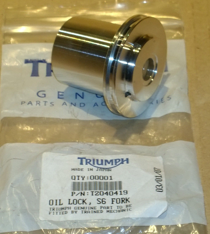

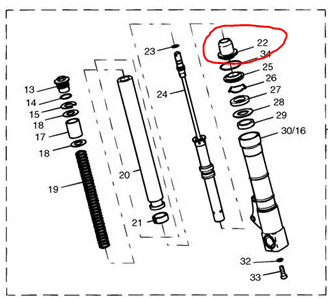

Heut hab ich die neuen Dichtungsteile bei worldoftriumph bestellt. Dort gibt es eine schöne Abbildung der Gabel, aber was ist Teil Nr. 22 (OIL LOCK. S6 FORK)
Das Ding ist bei mir nicht rausgekommen, oder ist es mir abhanden gekommen?? Wird auf ebay zum Kauf angeboten, sollte so aussehen:
Müsste das in der Gabel sein?
Das "Ölsicherungsstück" hängt sicherlich, bedingt durch einen O Ring der auf dem Foto fehlt, noch ganz unten im Tauchrohr fest.
