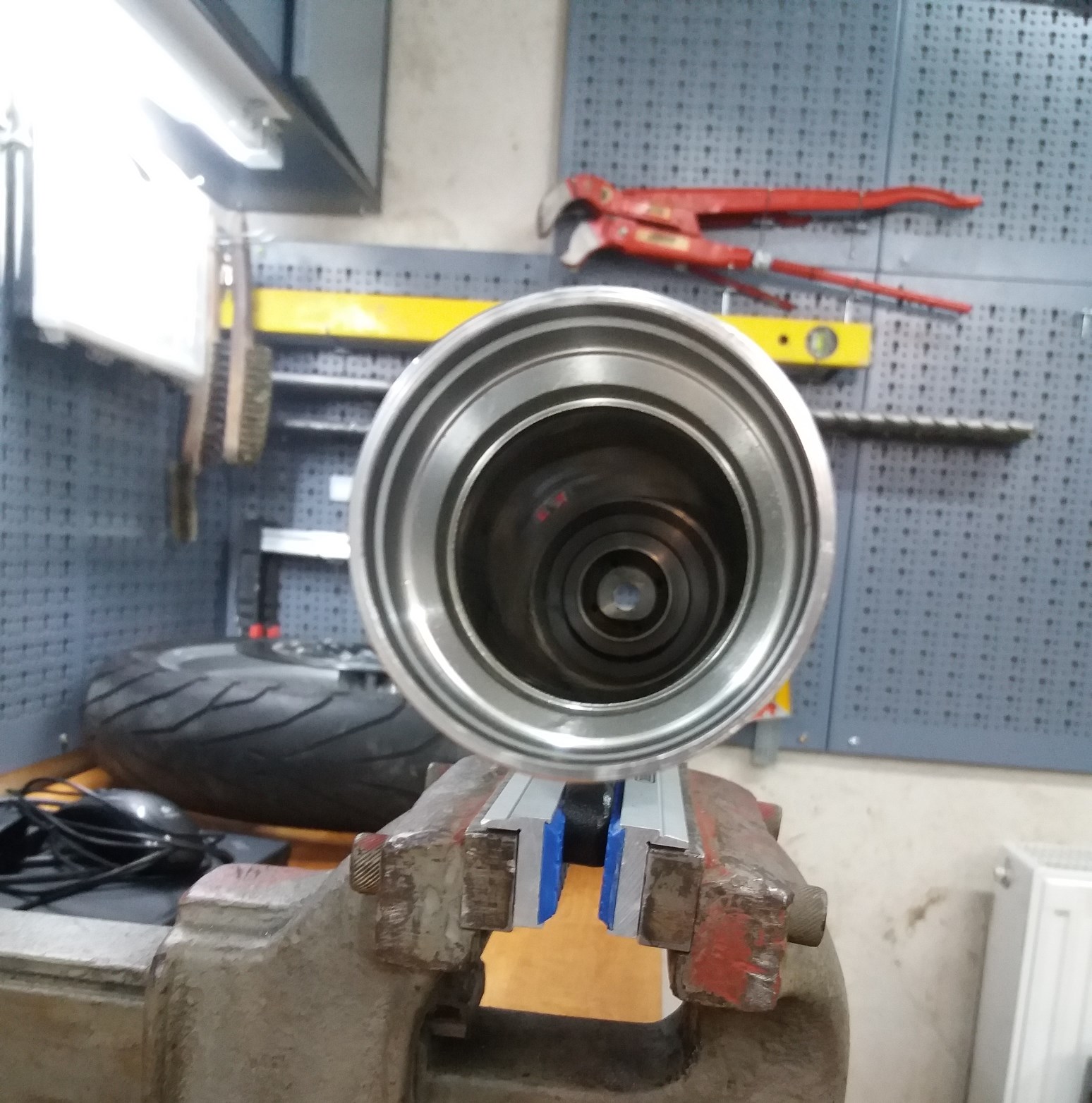

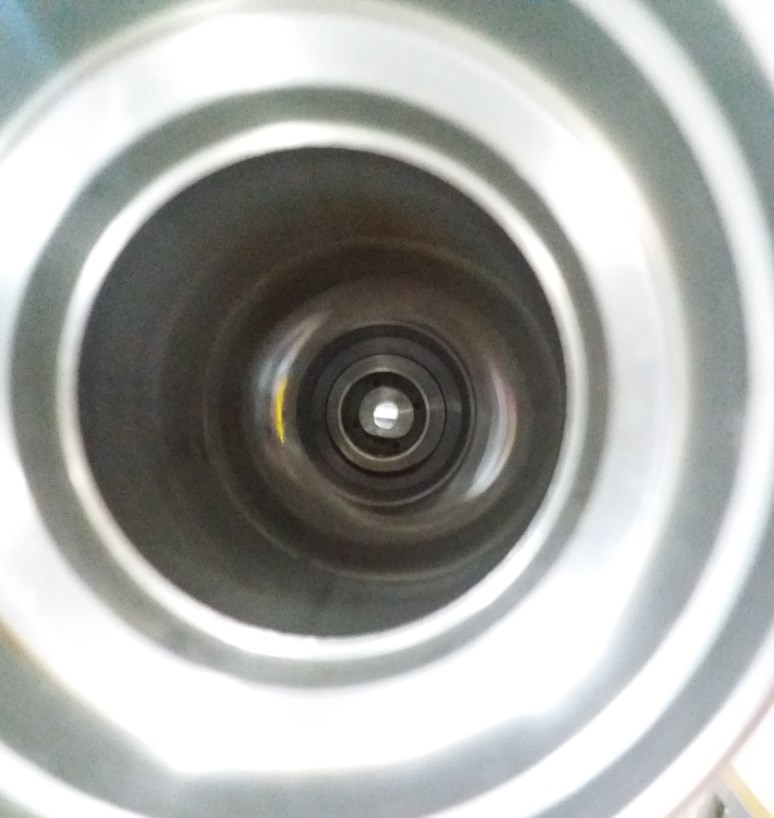

brickle Geschrieben 22. Dezember 2017 Autor report Geschrieben 22. Dezember 2017 (bearbeitet) Stimmt! Steckt aber fest... Bearbeitet 22. Dezember 2017 von brickle zweites Bild hinzugefügt Zitieren

ben le poeg Geschrieben 23. März 2018 report Geschrieben 23. März 2018 Die Federn mit Hülse sind original. Hab ich auch grad ausgebaut. Bei mir hängt dieses Ölsicherungsstück auch fest. Wie bekommt man das raus? Will alles überarbeiten! Zitieren
brickle Geschrieben 24. März 2018 Autor report Geschrieben 24. März 2018 Hallo! Ja das Ding raus zu bekommen ist nicht ganz einfach. Die Bohrung die man oben in den Bildern sieht, in der normalerweise die Schraube zur Fixierung des Dämpfers steckt, geht durch das Standrohr und das Ölsicherungsstück. Da das Ölsicherungsstück ganz unten im Standrohr steckt, sieht es fast so aus als ginge die Bohrung nur durch ein Stück Aluminium - ist aber nicht so. Es ist etwas schwer zu erklären aber ich habe folgendes gemacht: Einen Nagel genommen und mit einer Feile den Kopf dünner geschliffen, bis er am Rand rundherum spitz zulief. Den Nagel steckte ich dann mit dem Kopf voraus in genannte Bohrung, und versuchte den dünnen Kopf zwischen Standrohr und Ölsicherungsstück zu bekommen. Soblad du merkst dass der Spitze Rand zwischen Ölsicherung und Standrohr steckt, vorsichtig auf den Spitz des Nagels klopfen und so das Ölsicherungstück nach oben bewegen. Wenn der Nagel dann zu kurz wird kannst du mit einer langen dünnen Stange weitermachen. Aber Vorsicht, das Sicherungsstück verkeilt sich leicht. Daher immer an allen Seiten klopfen. Und aufpassen dass du nicht die Innenfläche des Standrohres zerkratzt! Hoffe das war klar, sonst einfach nochmal fragen. VG, Florian Zitieren
