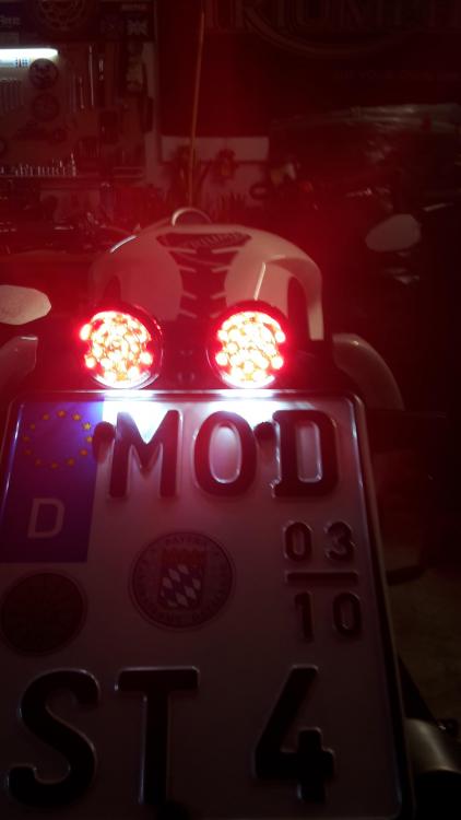

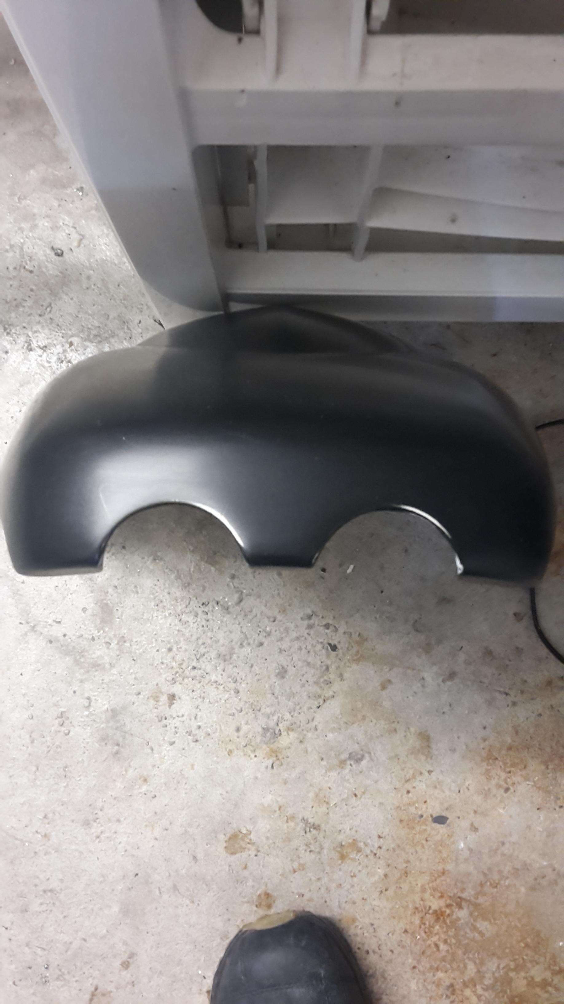

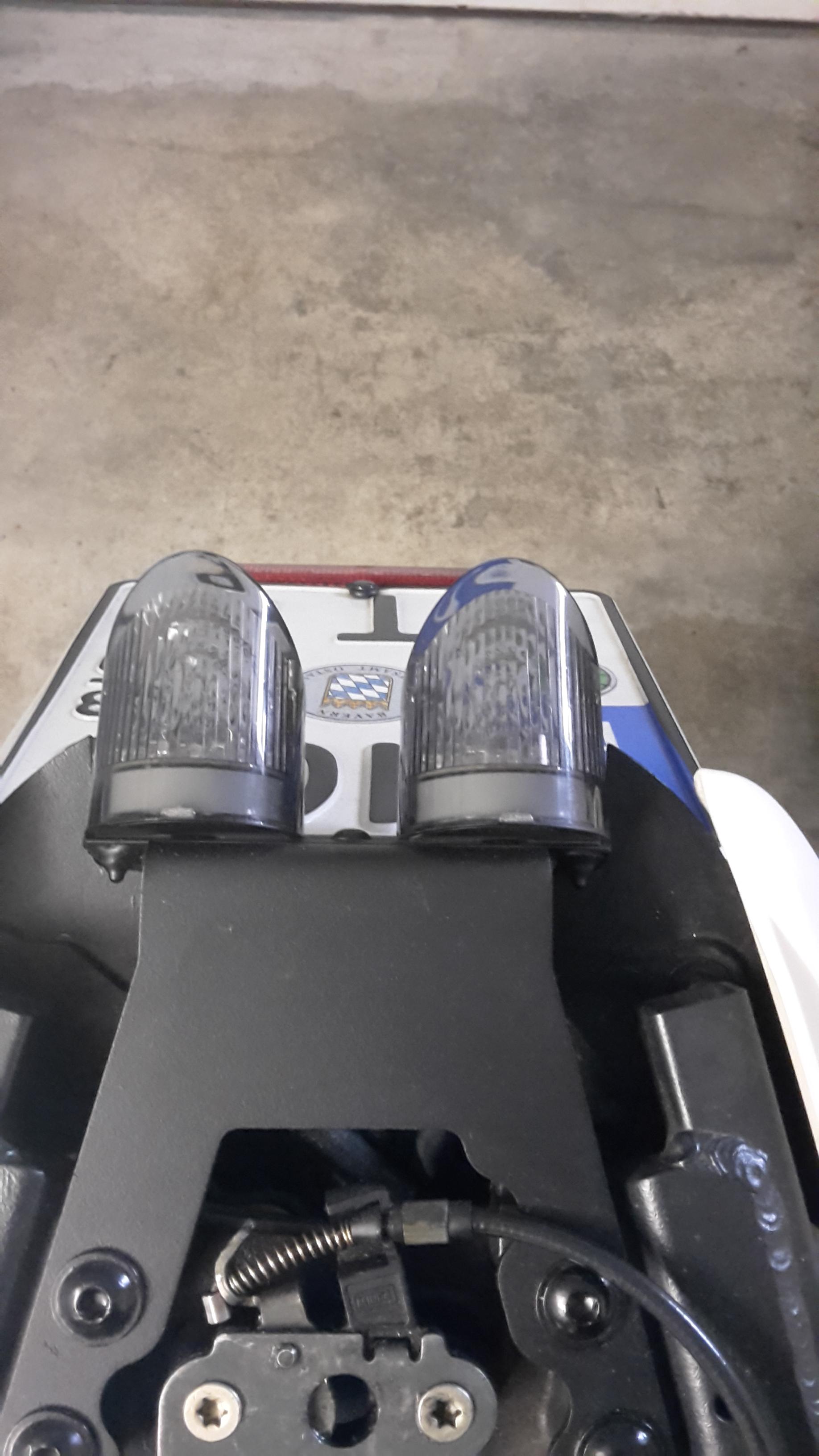

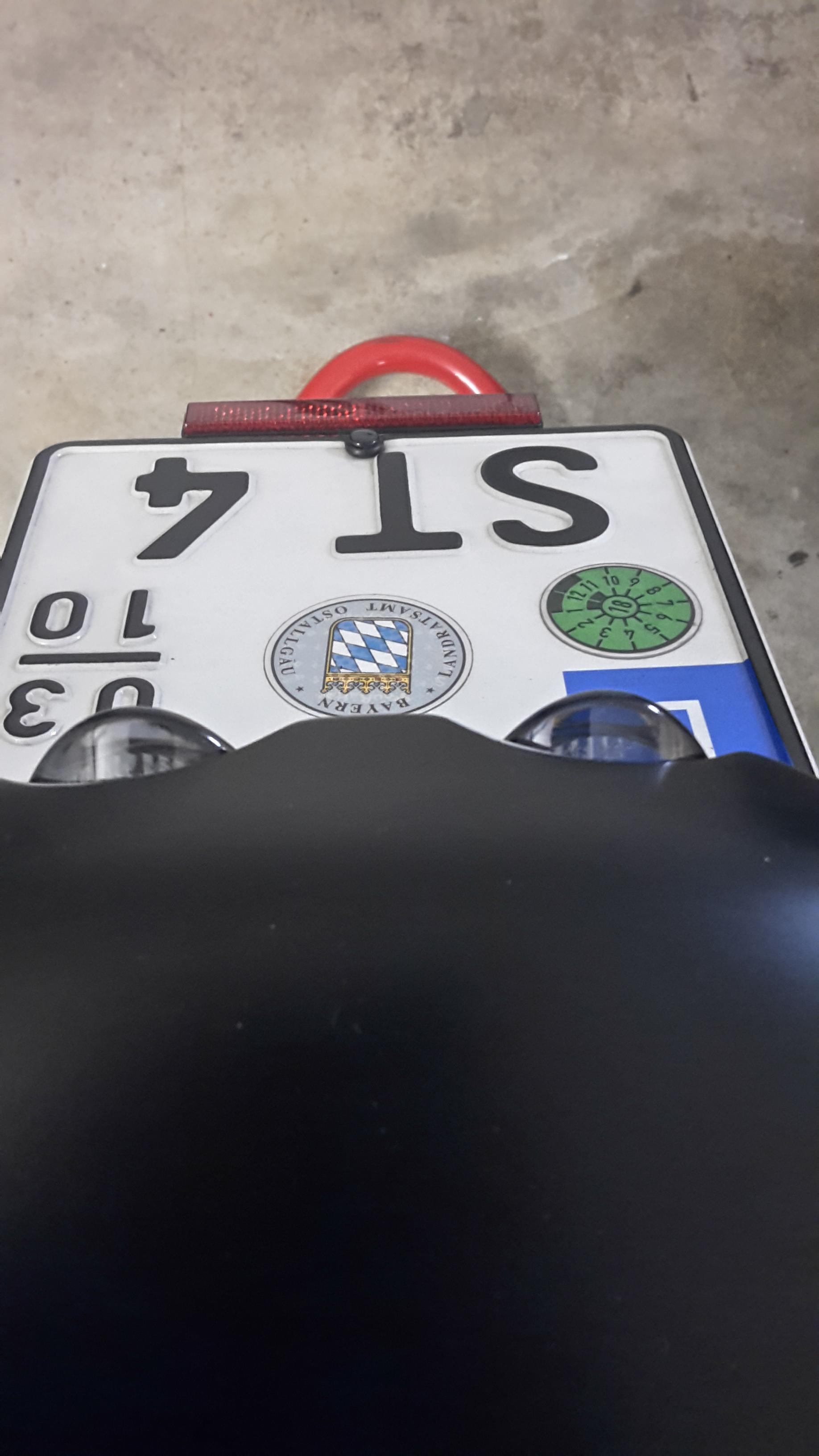

Allgäu Speddy Geschrieben 28. Januar 2018 report Geschrieben 28. Januar 2018 Ich habe zwei runde Heckleuchten verbaut Zitieren

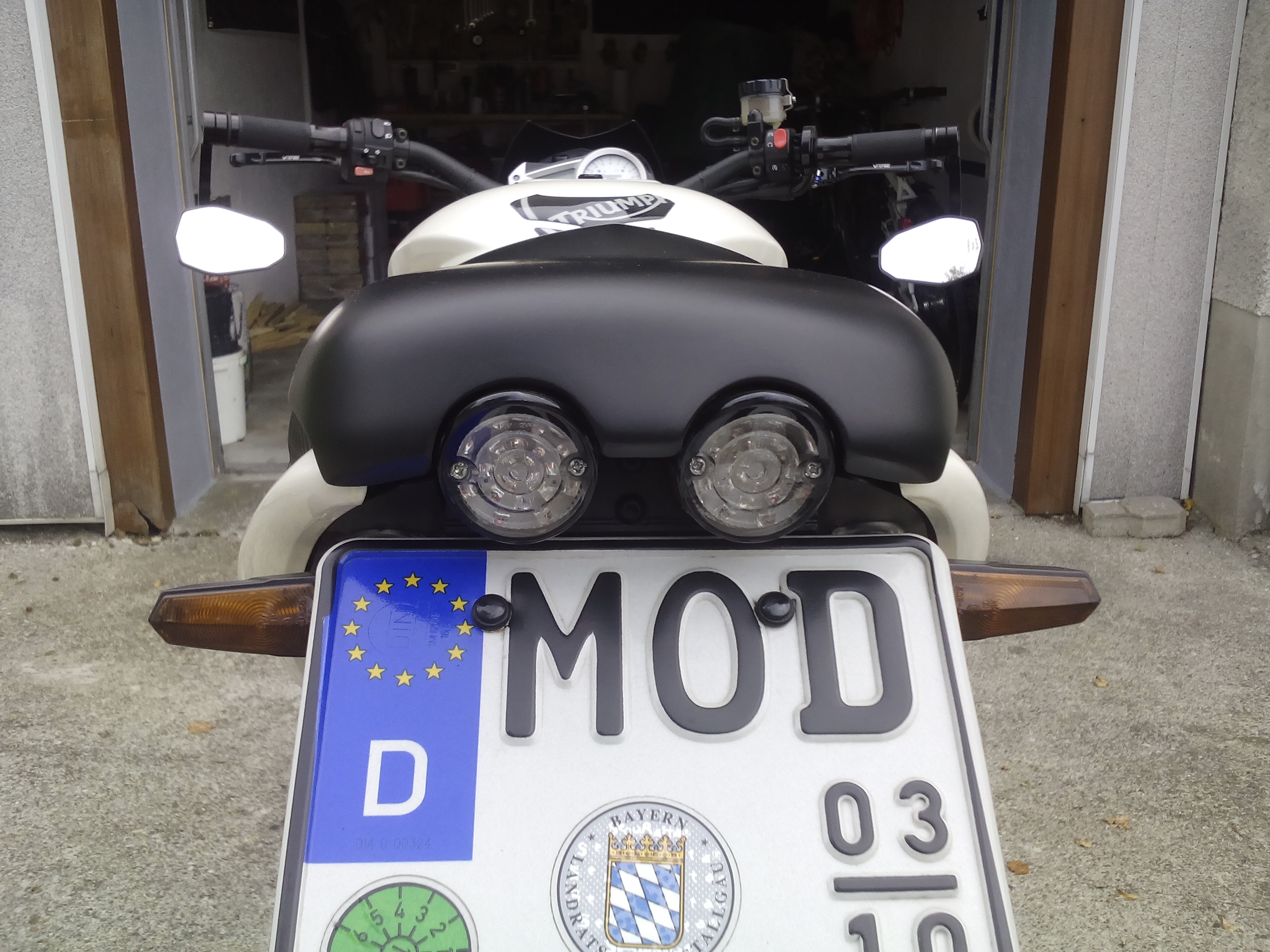

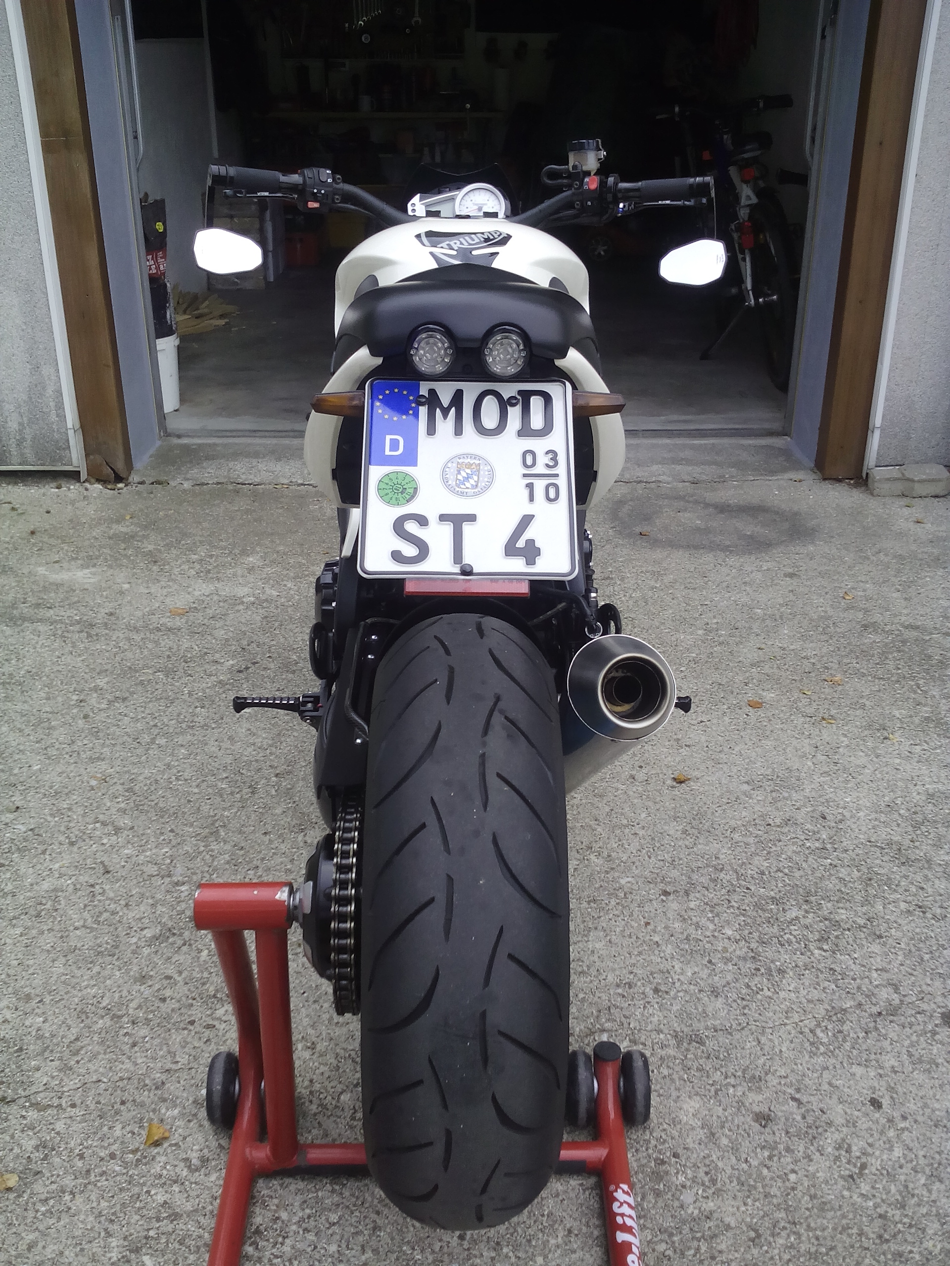

Kazi Geschrieben 28. Januar 2018 Autor report Geschrieben 28. Januar 2018 ui... Bild von der Seite möglich ?! Zitieren
KAT 62 Geschrieben 28. Januar 2018 report Geschrieben 28. Januar 2018 Ist das die Sitzbank oberhalb der Heckleuchten? Zitieren
schmidei Geschrieben 28. Januar 2018 report Geschrieben 28. Januar 2018 Sieht nach Abdeckung aus. Zitieren

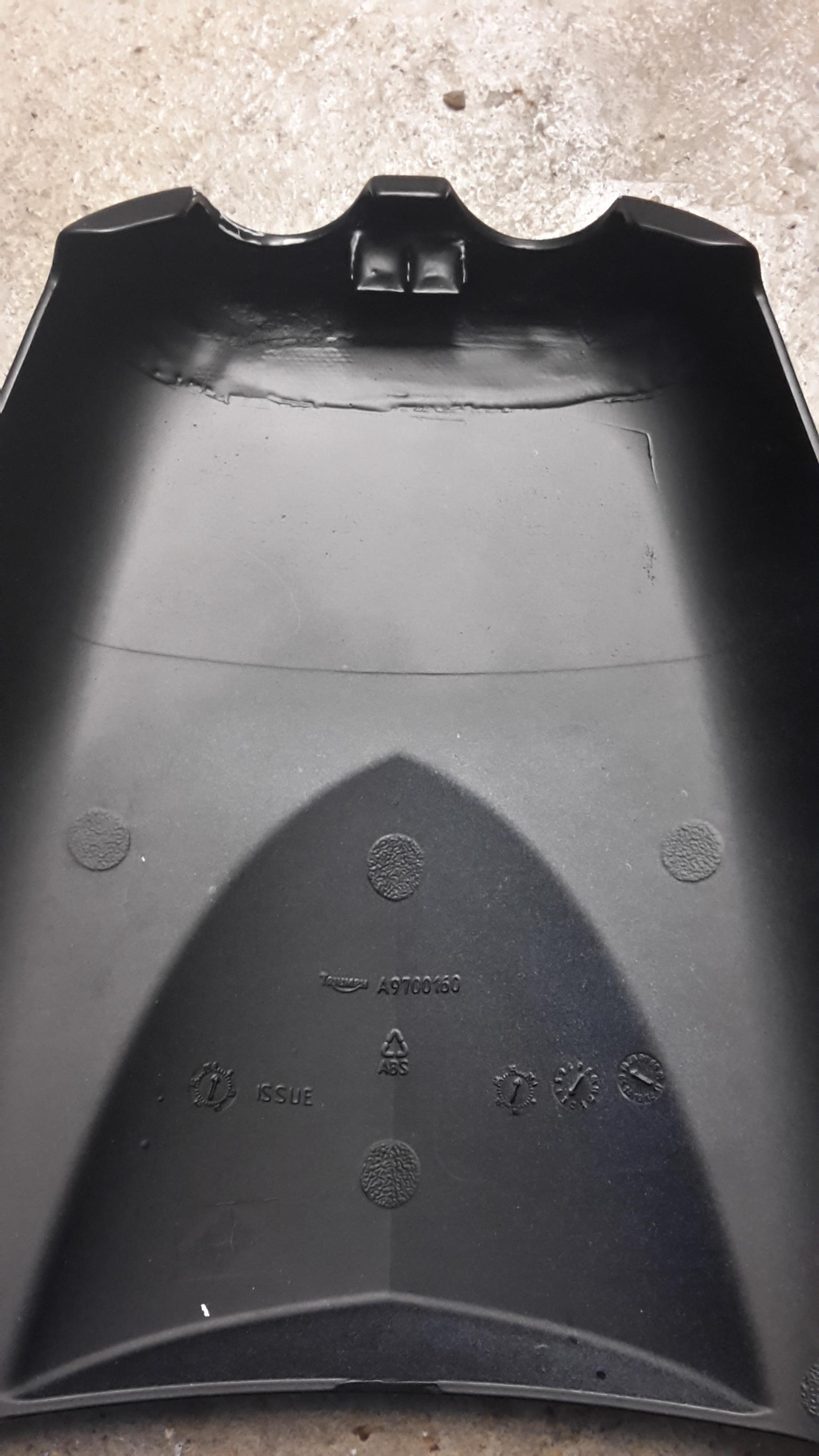

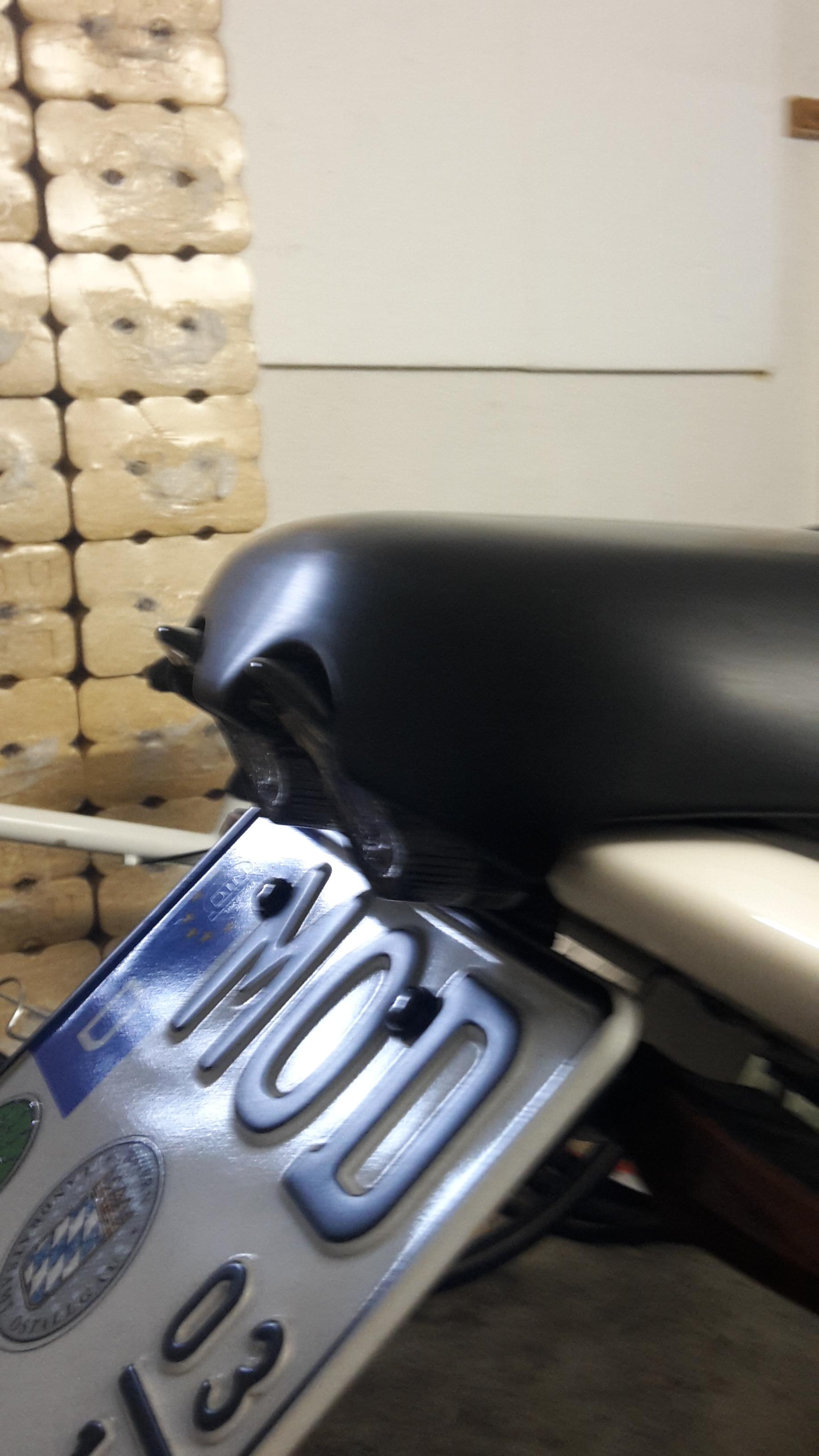

Allgäu Speddy Geschrieben 28. Januar 2018 report Geschrieben 28. Januar 2018 Ja ich habe die Soziusabdeckung ausgeschnitten aber so das der haken nicht kaputt geht zum einhängen und habe bei denn auschnitten noch eine Lage glasfasermatte einlaminiert damit es stabiler wird ja das ist die sitzbank oberhalb der Heckleuchten aber die berühren sich nicht da ist noch genug Luft dazwischen die sitzbank hat hinten 2 Gummis die auf dem Rahmen aufliegen und ich fahre immer allein da geht das Zitieren
Allgäu Speddy Geschrieben 28. Januar 2018 report Geschrieben 28. Januar 2018 Hatte mir im Internet die Seite von schwabenmaxx rausgesucht da sind Bilder von einer triple mit diesen Heckleuchten und habe es einfach nachgebaut und fertig Zitieren

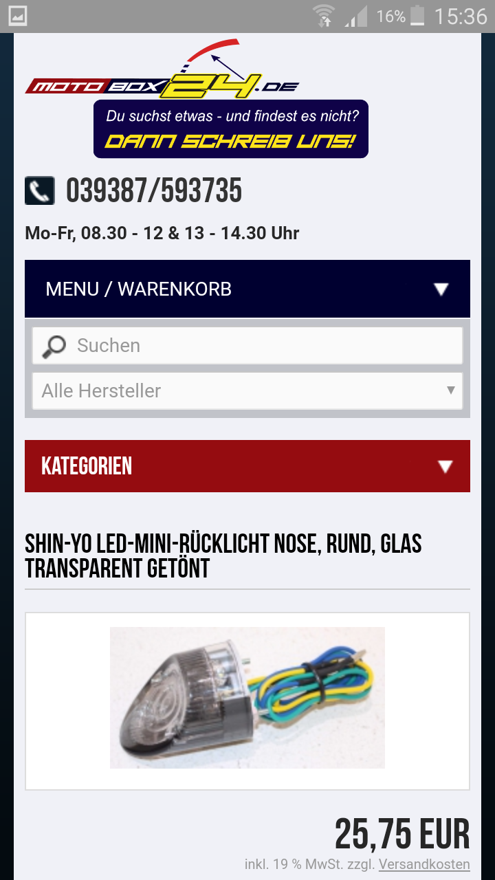

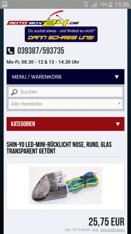

Allgäu Speddy Geschrieben 28. Januar 2018 report Geschrieben 28. Januar 2018 Heckleuchten sind diese hier wenn es jemanden interessiert Zitieren

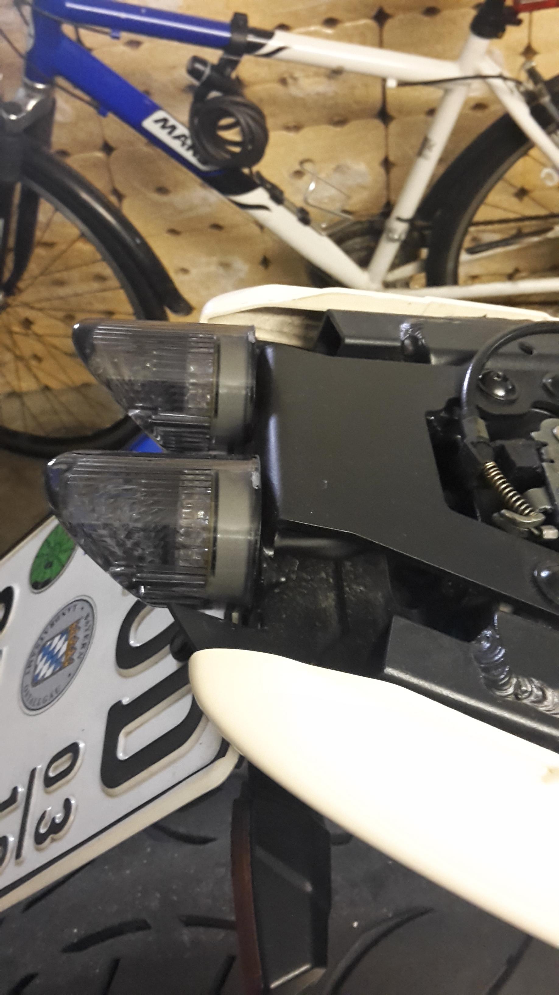

Tuebinger Geschrieben 28. Januar 2018 report Geschrieben 28. Januar 2018 Seitenansicht? Gruß vom T. Zitieren

Tuebinger Geschrieben 29. Januar 2018 report Geschrieben 29. Januar 2018 Mich interessiert immer noch die Seitenansicht .... Verstehe ich es recht, dass es eine umgebaute Soziusabdeckung ist? Also geht ohne fahren damit nicht mehr? Gruß vom T. Zitieren
Allgäu Speddy Geschrieben 29. Januar 2018 report Geschrieben 29. Januar 2018 Ja richtig es ist eine umgebaute Soziusabdeckung und ohne sie sieht es blöd aus.Die Soziusabdeckung deckt sozusagen die rückleuchten mit ab weil sie ziemlich weit rausstehen Zitieren
