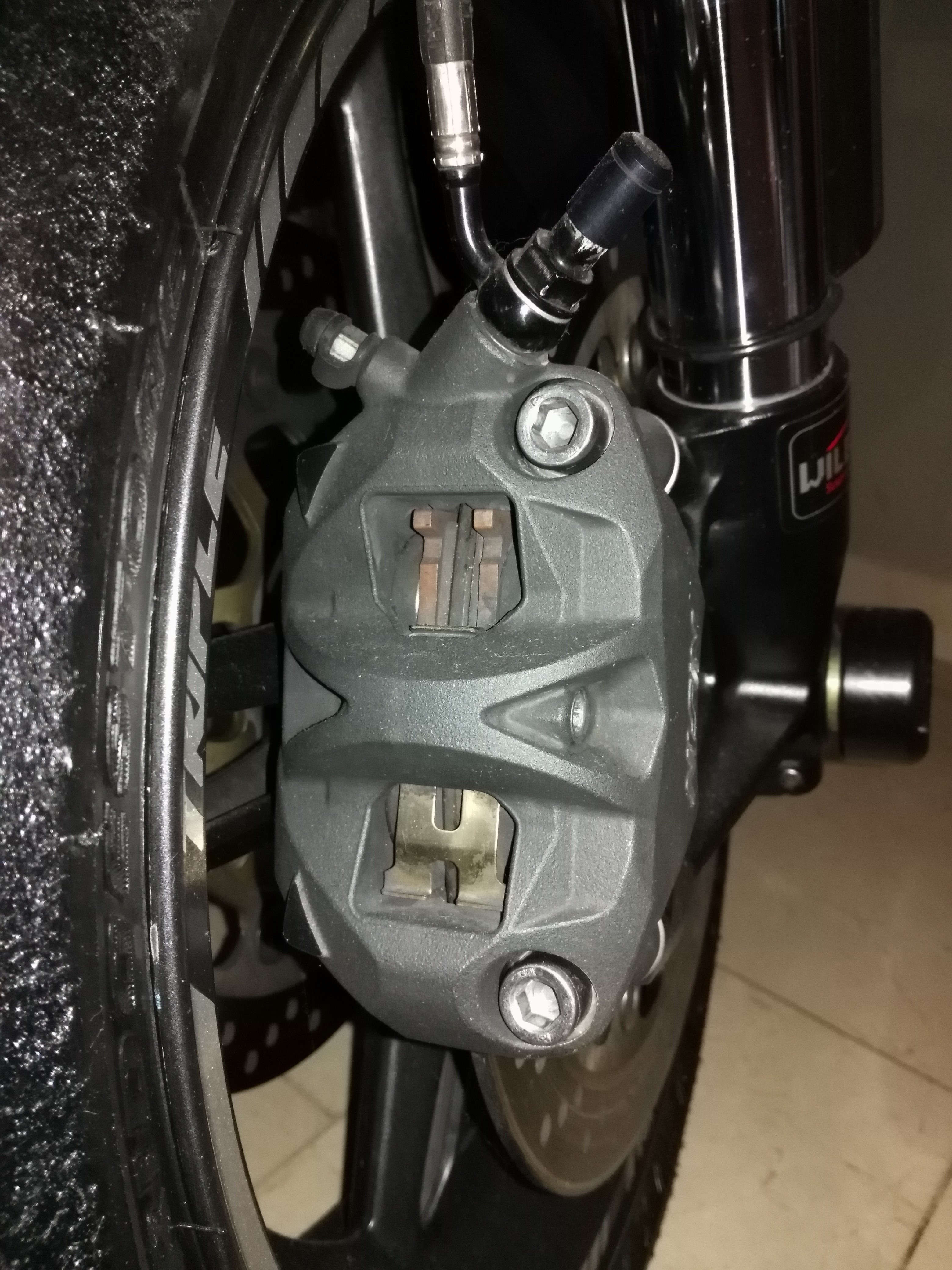

T3mp0.Plu5 Geschrieben 2. Februar 2018 Autor report Geschrieben 2. Februar 2018 (bearbeitet) Schaut mal hier... Habe den Beitrag bei meiner Suche leider nicht gefunden. Danke nomma @Allgäu Speddy für den Hinweis! Genau so hab ich mir das vorgestellt! Und werde es wohl auch so umsetzen. Das Entlüftungsventil hat er mit ner Madenschraube ersetzt. Für die Optik ist also auch gesorgt. Bearbeitet 2. Februar 2018 von T3mp0.Plu5
starfighter1967 Geschrieben 2. Februar 2018 report Geschrieben 2. Februar 2018 sorry ne einfache Madenschraube da reinzusetzen ist Pfusch, wenn dann muss es eine Madenschraube sein die genau den Dichtkonus einer Entelüfterschraube hat. Auch einkleben oder irgendwelche Dichtmasse reinfrickeln ist hochgradiger Pfusch. Gemacht wird viel, und ohne zu wissen was der Allgäu Speedy verwendet hat, würde ich da nicht nacheifern. Nur weil jemand was macht was in seinen Augen erstmal "Dicht" ist und gut aussieht heißt es nicht das es funktioniert.
Allgäu Speddy Geschrieben 2. Februar 2018 report Geschrieben 2. Februar 2018 Madenschrauben gibt es auch mit konus
starfighter1967 Geschrieben 2. Februar 2018 report Geschrieben 2. Februar 2018 (bearbeitet) ja aber sollte dann auch entsprechend dem Dichtsitz sein. Hast nen Link, das ich mir die mal anschauen kann? Bearbeitet 2. Februar 2018 von starfighter1967

starfighter1967 Geschrieben 2. Februar 2018 report Geschrieben 2. Februar 2018 (bearbeitet) jo das Frage ich mich auch gerade. Ich habe Brembo Monoblock dran - eingetragen. Wenn die Dimmension stimmt ist viel machbar und es steht nicht im Verhältnis Druckbelastete Teile an der Bremse gegen irgendwelche Madenschrauben zu Tauschen die eben nicht dafür gemacht sind. Wie gesagt wenn die Madenschrauben den konischen Dichtsitz haben sicherlich kein Problem, nur eben irgendwelche "Madenschrauben" zu verwenden ist nicht die Lösung. Ich habe bisher keine gefunden, daher die Frage nach nem Link. Ok ich habe auch nicht speziell danach gesucht, aber die welche ich bisher hatte und habe sind nicht geeignet gewesen. PS: und es sind noch weitere Punkte zu berücksichtigen wie zb. Beschichtung der Schraube... Bearbeitet 2. Februar 2018 von starfighter1967
