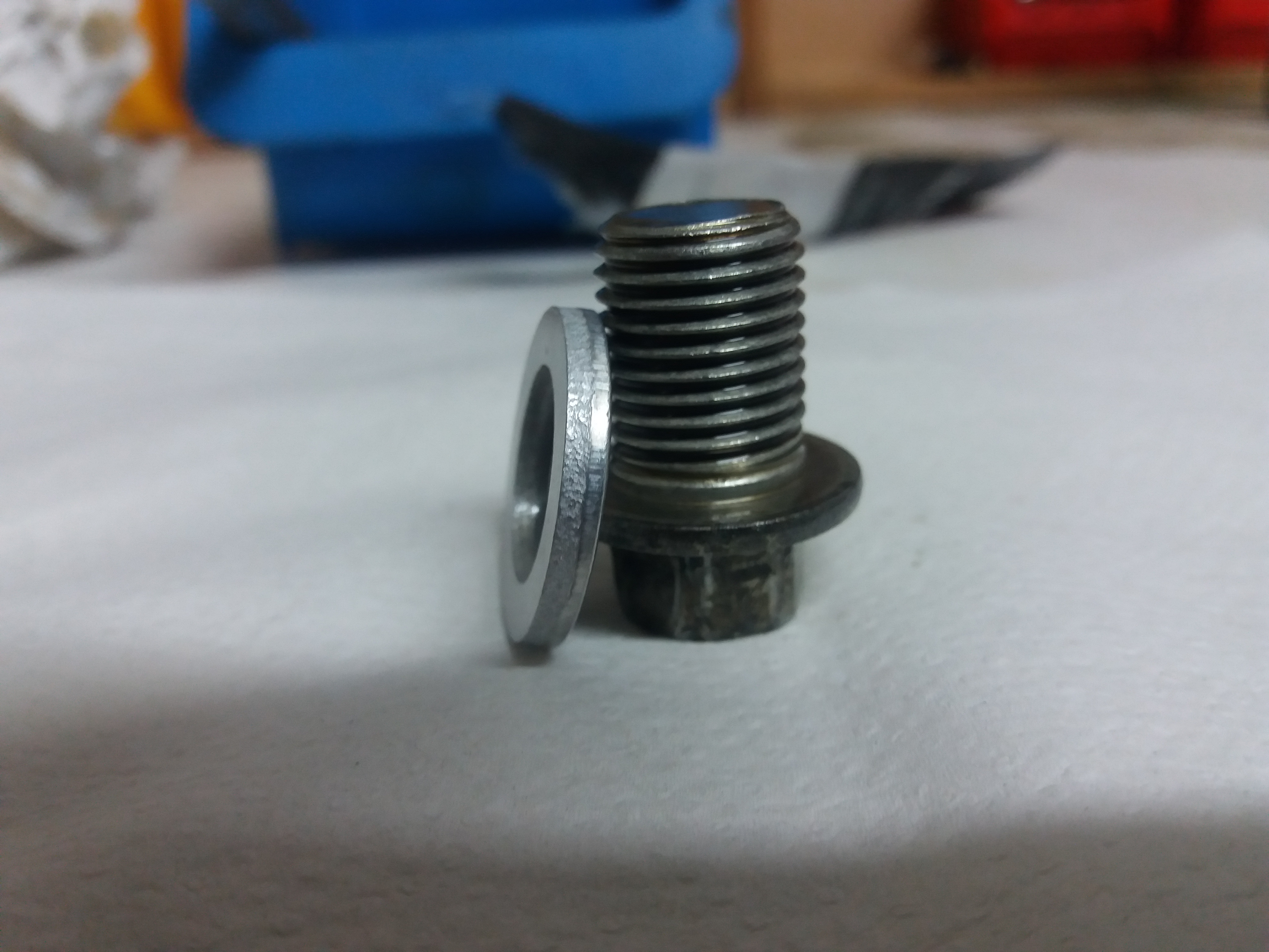

Bin gerade am ölwechsel und der freundliche hat mich zu einem aludichtring für die ölablasschraube überredet, anstatt einem kupferring wie ich das kenne..
Nun fällt mir auf das dieser 2 unterschiedliche beschaffene seiten hat. Eine "grobe", und eine "feine"
Meine bescheidene frage, so dämlich es auch klingt🤔: Welche kommt nach oben zur wanne hin und welche nach unten?😣🤐

sind die Oberflächen "oben" und "unten" tatsächlich unterschiedlich? Oder beziehst Du dich auf die Aussenseite (=Mantelfläche des Hohlzylinders)?
Üblicherweise werden Scheiben aus einem Blech gestanzt, das oben und unten recht ähnlich sein sollte. Die Aussenseite hat eine durch das Stanzen bedingte "Ungleichmäßigkeit", die erste Hälfte des Materials wird sozusagen sauber geschnitten, die zweite Hälfte des Materials "bricht" dann aus, was eine rauhere Oberläche ergibt. Im Bild oben ist die geschnittene Seite der Schraube zugewandt, die ausgebrochene der Schraube abgewandt.
Wird aber so oder so dicht, aber das steht oben schon.

Kann ich garnicht genau sagen ob die gestanzt ist. Auf den ersten Blick sieht das nach zwei zusammengepressten scheiben aus. Eine abgerundet und eine kantig. Vielleicht weich und hart?.
Wie auch immer, war nur bisjen irretiert weil vorher noch nie so gesehen..
Nene, das kommt wie Gerhard schon geschrieben hat, vom stanzen :wink:

Jetzt macht ihn nicht verrückt. Man kann den Dichtring gar nicht falsch rum einbauen. Alles gut. :top:
Und was hier wahrscheinlich die wenigsten Alberer wissen: Der Ring muss auf beiden Seiten dichten. Also darf es gar keine Nichtdichtseite geben. :wink:

Kuperdichtring kann auch bedenkenlos verwendet werden
Alu Dichtringe neigen zum  "nachfedern" dh. das Material wird beim anziehen geprest, und drückt dann wieder gegen die Anlageflächen zurück.
Zieht man da zu fest an an, hat man beim nächsten mal unter Umständen das Probelm beim öffnen, gibt einige die sich auch schon das Gewinde in der Wanne ruiniert haben. Ich hatte nch nie Problem mit den Kupferdichtringen, und die oft ins Spiel gebrachte Kontaktkorrosion, kann man da getrost vernachlässigen. Es sei den man hat vor den Dichtring jahrzehnte drin zu lassen
