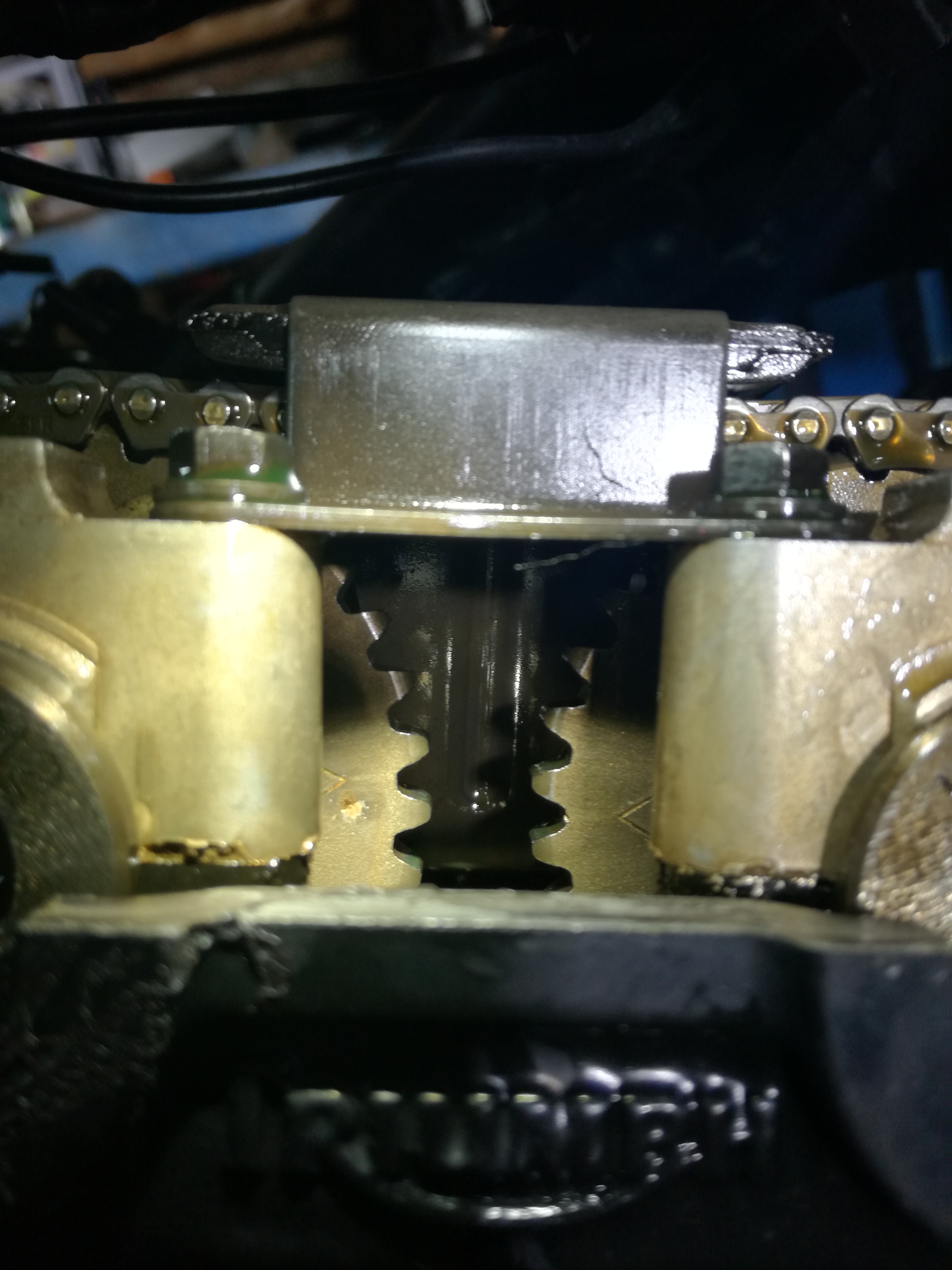

Einlass Nockenwelle ist immer ein Zahn versetzt.  Kette neu aufgelegt und alles auf mackierung -> einmal durchgedreht und schonwieder versetzt. :weep:

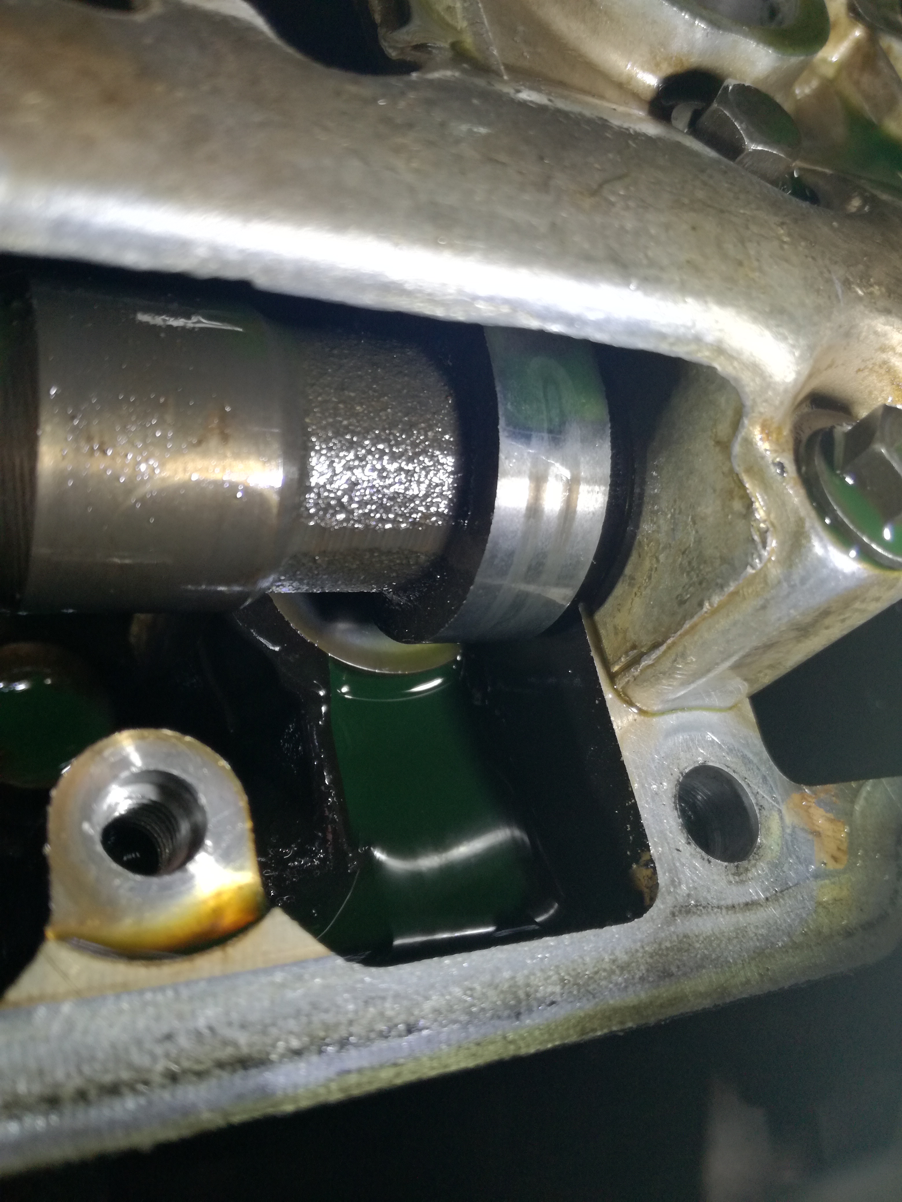

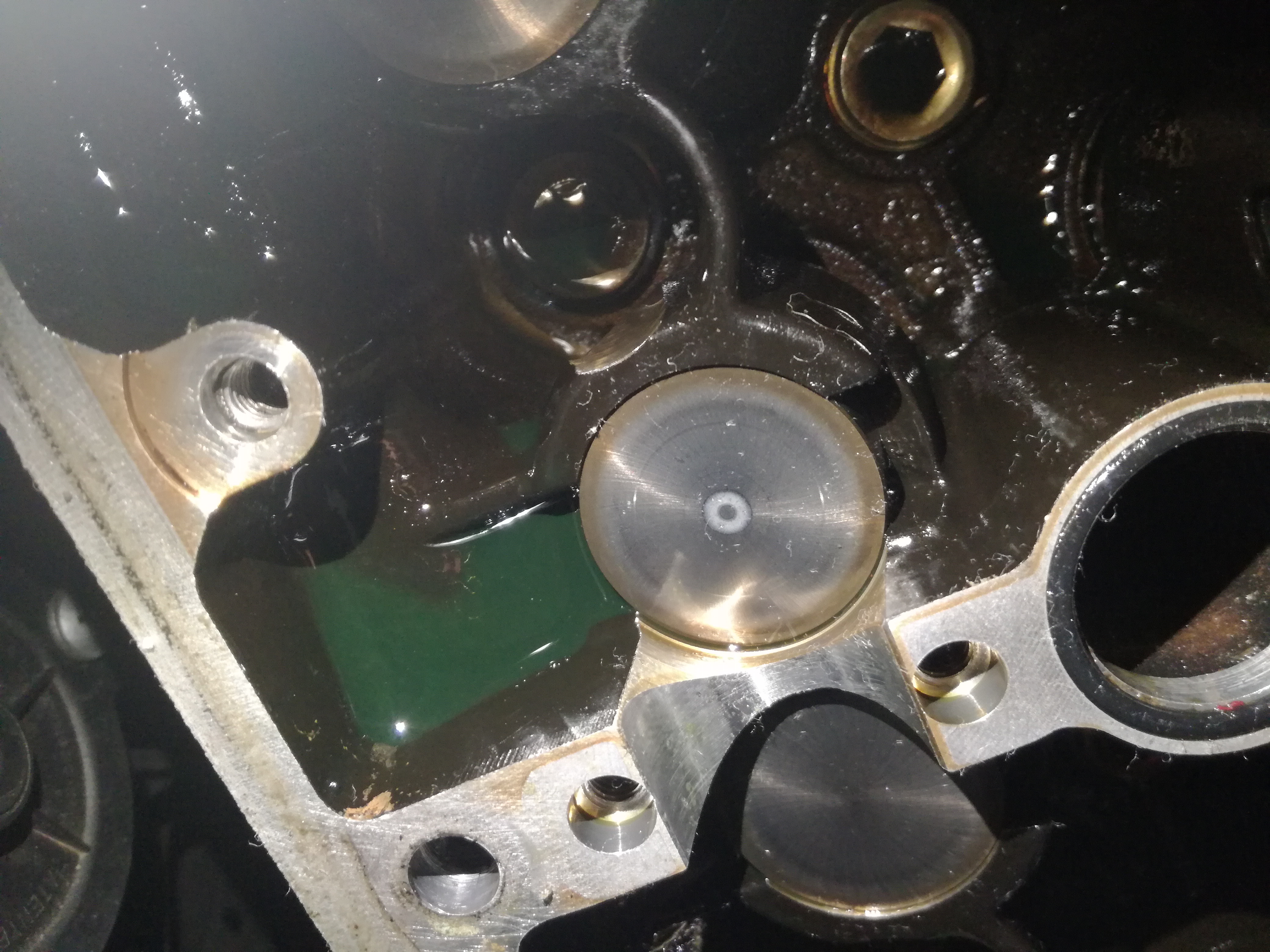

So Auslass 2 Zylinder sah der Nocken der welle auch nicht mehr so schön aus also alles raus und dann das :snivel:

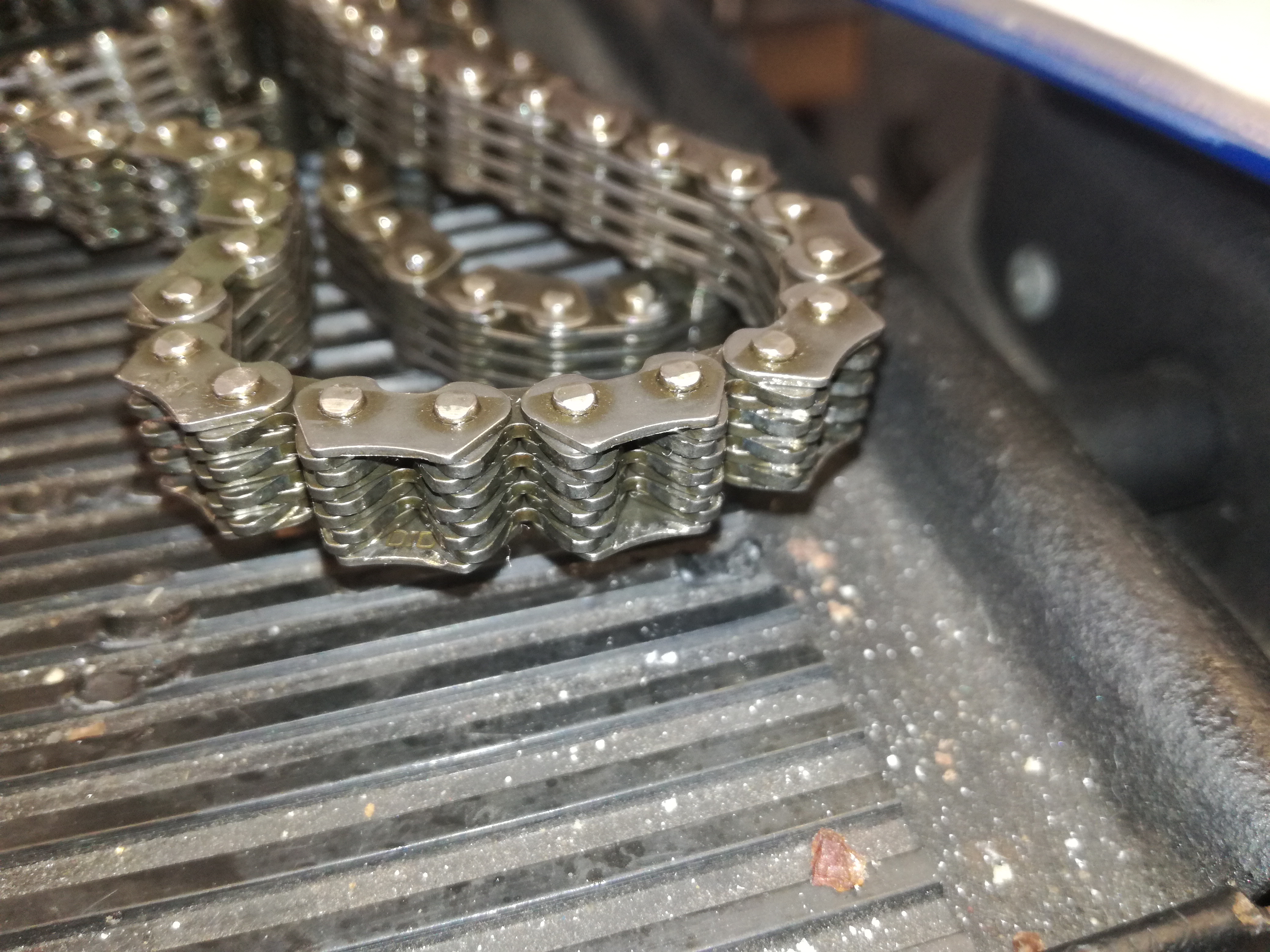

Steuerkette hackt ein wenig und sieht von innen auch stark abgenutzt aus
Wie soll denn das gehen? Die Übersetzung der Räder zueinander wird durch die Zähnezahl der Räder bestimmt, nicht durch die Längung der Kette. Also entweder überspringt sie einen Zahn oder eben nicht.
War der Kettenspanner eingesetzt beim Drehen?

Das ist genau der Fehler, den viele machen. Die Kette wird Richtig aufgelegt und beim Spannen stimmt es dann nicht. Hab selber mal drei Stunden gebraucht, bis es wieder gestimmt hat.
Beim Auflegen muss man den Kettenspanner schon leicht mit Vorspannen, sonst passt es nachher nicht. Eine gelängte Kette macht Niemals einen ganzen Zahn aus. Wie Simon schon bemerkte.

Bisher wurde die Kette noch nicht demontiert. 20.000 Inspektion bei Triumph wurde Kontrolliert aber nicht eingestellt. Seither war der Deckel nicht mehr unten :confused:  Wie oben auf dem Bild zu sehen stimmen sie nicht überein. Was ja auch der Grund für die Demontage war :bounce:
Ja Kettenspanner war verbaut.
Was heißt "hackt"? Was heißt "stark abgenutzt"?
Die Laufspuren auf NoWe und Stößel sind nicht schön, aber solang die harte Randschicht nicht weg ist, würd ich das höchstens ganz leicht abziehen. Steuerzeiten würd ich nochmal versuchen sauber einzustellen, und dann den Motor zehnmal durchdrehen (nicht nur 2 KW-Umdrehungen), und nach je2 Umdrehungen nochmal schaun, in wie weit sich der eine Zahn Versatz noch weiter verschlimmert, oder gleich bleibt. These: wenns auch nach 10x Drehen bei einem Zahn Versatz bleibt, war das schon bei der Ersten Drehung so :whistle:
Ich hab die NoWe noch nicht selber rausgenommen, nach glaubhaften Schilderungen (u.a. von Triple/one, der hier auch schon geschrieben hat) scheint da immer eine Hand zu wenig zu sein für NoWe in der richtigen Position halten - Kette auflegen - KW prüfen - Spanner einbauen - runtergefallens Spannerschraube aufheben - Bier halten - Kippe halten - etc.pp... zumindest wenn mans alleine macht. Gibts keinen Kumpel, der helfen kann?

Mit stark abgenutzt meine ich das die einzelnen Glieder hackeln und innen Laufspuren haben. Kenne ich so vom Auto nicht. lHab jetzt 2 Nockenwellen und Tassenstößel aus eim Unfall mit 18.000 gekauft.

Die Macken auf der Innenseite der äußersten Laschen sind normal? Ohhhkeeeeehhhh... :shocked:
Hätt ich wahrscheinlich auch getauscht.

Neue Tassenstößel sind verbaut, Alte Nockenwelle kommt wieder rein.
Ventilspiel ist eingestellt :top:
