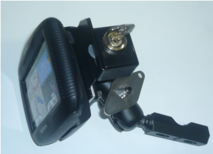

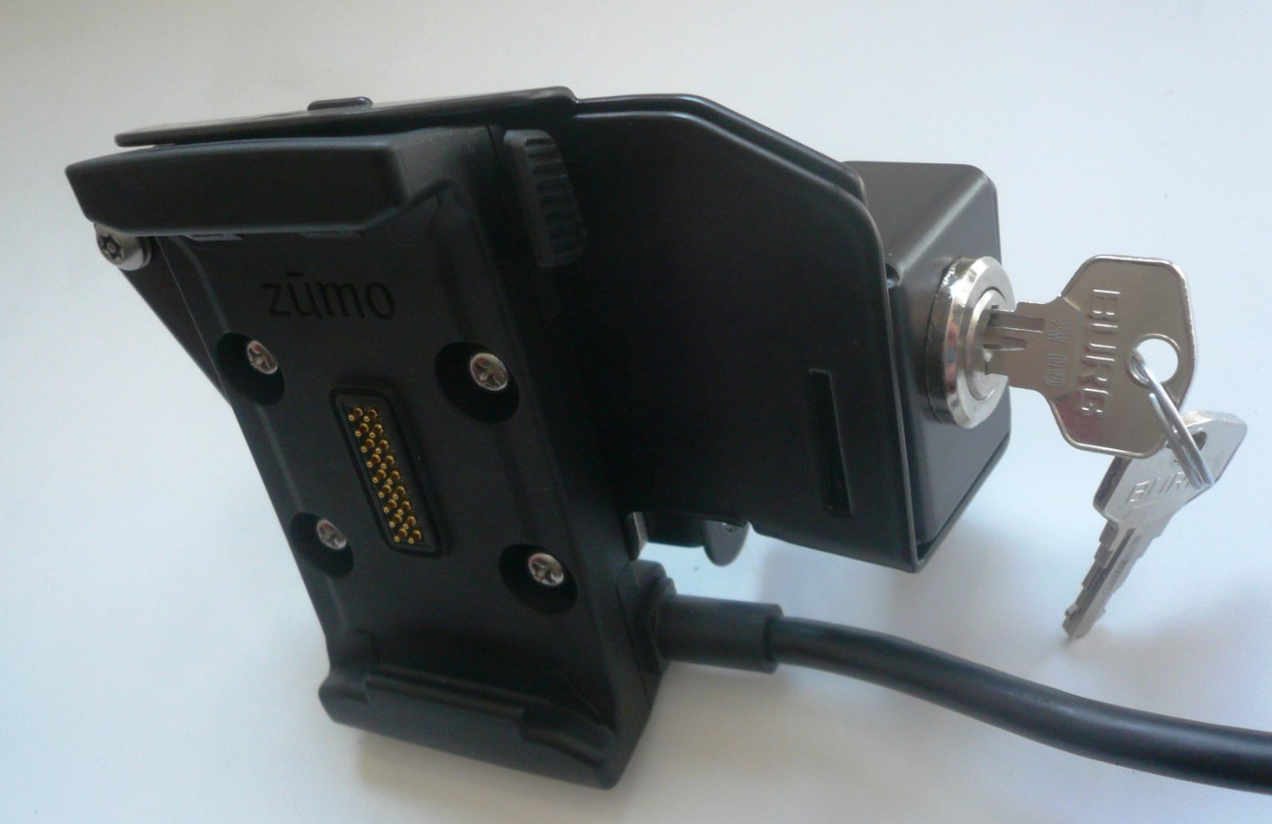

FrankenFalke Geschrieben 6. April 2018 report Geschrieben 6. April 2018 Hallo zusammen, kennt jemand die Navi Halter bzw. das Zumo Schloss von navihalter.de oder hat gar einen im Einsatz? Ich habe leider NULL Plan wie das funktionieren soll. Punkt 1: Wenn ich den Halter auf das Schloss montiert habe, wird durch die obere Abkanntung sofort die Entriegelung blockiert. d.h. der Zumo kann nicht in die Garmin Motorradhalterung eingesetzt werden. Punkt 2: Das Schloss mit dem Riegel ist soweit vom Zumo bzw. der Garminhalterung weg, dass ich mir beim besten Willen nicht erklären kann wie das Schloss die Entriegelung blockieren und freigeben können soll. Kann mir da mal den Wald in mitten der Baume zeigen? Quelle der Fotos ist die Seite Navihalter.de, da sich diese nicht verlinken lassen. Falls das nicht zulässig ist, bitte die Bilder löschen. Danke und Gruß Simon Zitieren
DerMajo Geschrieben 6. April 2018 report Geschrieben 6. April 2018 Also das Schloss "beschützt" nicht den Knopf zum Entriegeln sondern das Teil oben auf der Navihalterung. Sobald du den Knopf drückst, kommt ja oben auf ganzer Breite so ein PlasteTeil ausgefahren (für ein paar Millimeter). Wenn das gesperrt wird, kannste den Knopf auch nicht drücken. So hätte ich das jetzt verstanden. Zitieren
FrankenFalke Geschrieben 9. April 2018 Autor report Geschrieben 9. April 2018 hmm. aber das Blech über dem " auf ganzer Breite so ein PlasteTeil ausgefahren " ist doch starr immer da? oder hab ich da einen Denkfehler? Wie blockiert oder gibt das Schloss die nötigen mm frei um das Entnehmen zu verhindern bzw. zu ermöglichen? Zitieren
FrankenFalke Geschrieben 17. April 2018 Autor report Geschrieben 17. April 2018 Hallo zusammen, Ich hab das Rätsel lösen können bzw. ich hab den Wald in mitten der Baume gefunden. Die vordere und die hintere Platte lassen sich gegeneinander verdrehen, wo durch die Abkanntung über der Garminhalterung hoch und runter bewegt werden kann. Das Schloss verhindert lediglich das Verdrehen der beiden Platten und sichert so das Entnehmen aus der Halterung. Traurig ist jedoch, warum bei dem Navihaltershop keiner erreichbar ist. http://www.pnp.de/lokales/landkreis_rottal_inn/pfarrkirchen/2215507_Verkehrsunfall-in-Pfarrkirchen-Motorradfahrer-schwer-verletzt.html Die Inhaber hatten einen schweren Motorradunfall. Aber das war schon 2016. Gruß Simon Zitieren
