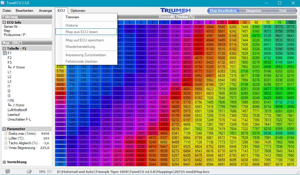

Triple/one Geschrieben 18. April 2018 report Geschrieben 18. April 2018 vor 2 Stunden schrieb Triple_Fahrer95: Folgendes ist mir noch aufgefallen: Wenn man im Stand nur zaghaft Gas gibt, dann geht der Motor auch ab und zu aus. Servus Spricht für den Drosselklappenpoti und oder dem Leerlaufversteller Motor. Anpassung zurücksetzen. 20 A Sicherung für die Beiden Scheinwerfer im Sicherungskasten ziehen. TuneECU starten. Zündung an. Dann Mapping von der ECU laden. Wenn die Map geladen wurde, dann am Besten gleich auf dem Laptop Abspeichern. Zündung aus und die 20 A Sicherung wieder rein. Zündung an und warten bis die Verbindung wieder steht. Anschließend Anpassung zurücksetzen. Warten bis das Fax unterm Tank aufgehört hat. Danach warten bis die LED in Tune ECU wieder grün wird und wieder Verbindung zur ECU hat. Motor starten und ohne Irgendwas zu machen, kein Gas geben oder sonstwas betätigen, laufen lassen, bis das Lämpchen TPS wieder grün wird. Kann 10 Minuten dauern. Dann Motor aus, TuneECU Trennen und fertig. Gruß Zitieren
