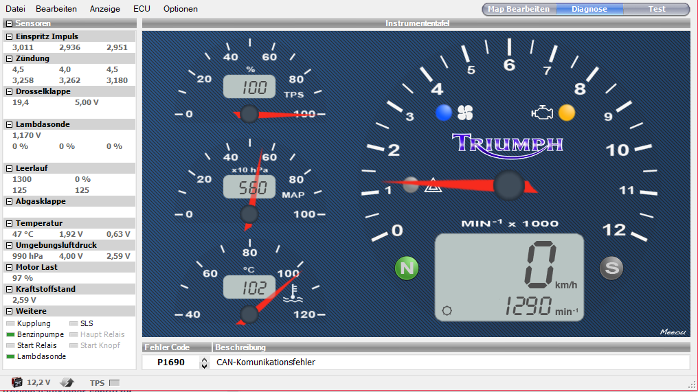

Triple_Fahrer95 Geschrieben 5. Mai 2018 Autor report Geschrieben 5. Mai 2018 (bearbeitet) vor 9 Stunden schrieb Triple/one: Servus Wenn gar nichts mehr geht, dann könnte ich morgen oder am Sonntag bei Dir vorbeifahren. Laut Deinen Daten, bist Du ja nicht so weit weg von mir. Ich hab noch eine Drosselkappen Einheit im Keller liegen. Könnte ich dann mitbringen. Gruß Servus, ich werde wohl dein Angebot annehmen, wobei es schon 180 Kilometer einfach sind. Schon mal vielen Dank dafür!! Habe gerade das Tune draufgespielt, aber jetzt macht das Motorrad keinen Mucks mehr und die Batteriespannung lag bei nur noch 7,9V. TPS war bei 100%, also viel zu hoch, oder? Die Spannung am DKS lag bei 4,98V, das entspricht fast das siebenfache des Soll-Wertes. Soll ich die Batterie währenddessen am besten ans Ladegerät anschließen? Werde jetzt nochmal den Tank und den Lufi abmontieren, um zu kontrollieren, ob nicht doch irgendein ein Kabel eingeklemmt wurde. Simon Bearbeitet 5. Mai 2018 von Triple_Fahrer95 Zitieren
Triple/one Geschrieben 5. Mai 2018 report Geschrieben 5. Mai 2018 (bearbeitet) Hallo Simon Also ich glaube Du hast Dich mit der Materie noch Überhaupt nicht Auseinander gesetzt. Ich dachte da Du Tune ECU benutzt, hast Du Dich wenigstens in die Grund Materie Eingelesen. Zu erstmal, hast Du beim Tune Aufspielen und Auslesen die 20 A Sicherung der beiden Scheinwerfer gezogen ? Vermutlich nicht und daher ist Deine Batterie nun leer. Mit der Spannung wird das auch nichts werden. Ladegerät nehmen und Anschließen. Batterie erstmal Voll laden, bis Du weitermachst. Das Tune ECU bei dieser Spannung falsche Werte liefert, ist klar. Vermutlich hat der Stellmotor überhaupt nicht mehr Richtig geregelt. PS: Wenn beim Aufspielen der Software, der Vorgang durch eine Unterspannung abgebrochen wird, dann kann es Dir das Steuergerät völlig zerschießen und dann brauchst Du einen Anhänger um zur nächsten Triumph Werkstatt zu fahren. Gruß Bearbeitet 5. Mai 2018 von Triple/one Zitieren

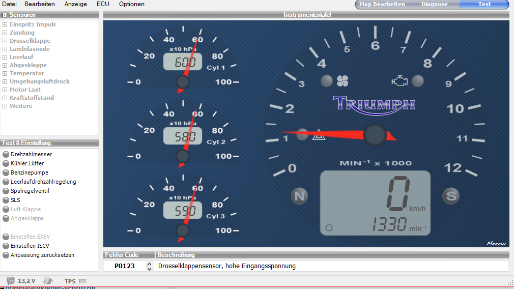

Triple_Fahrer95 Geschrieben 7. Mai 2018 Autor report Geschrieben 7. Mai 2018 (bearbeitet) Servus, so langsam bin ich echt am verzweifeln... Hab gerade das Tune aufgespielt (20A Sicherung natürlich raus), anschließend die Anpassung zurückgesetzt, dann die 20A Sicherung wieder rein und Motor laufen lassen. Bei TuneEcu hab ich gelesen, dass es 20-30 Minuten dauern kann. Sollte danach (in meinem Fall über 30 Minuten) die TPS-LED nicht grün leuchten, solle man sich keine Sorgen machen, denn nach deren (TuneEcu) Erfahrung hat es meistens trotzdem geklappt. Bei mir hat die LED nicht grün geleuchtet, aber nach über einer halben Stunde hab ich die Zündung ausgemacht. Danach erneut mit TuneEcu verbunden und das Problem ist immer noch vorhanden (Fehlercode P0123). Es gab auch noch einen weiteren Fehlercode (P1690; CAN-Verbindungsfehler), aber diesen konnte ich löschen und er tauchte auch nicht mehr auf. Wenn ich mein Moped jetzt starten will, springt es zwar an aber dreht die ersten paar Sekunden bis auf fast 4000 Touren hoch und pendelt sich anschließend bei 1200-1300 Touren ein. Ich hab während der Motor lief ab und zu einen Screenshot gemacht. Vielleicht erkennt der ein oder andere etwas: Anfangsbild Kurz bevor die Zündung ausgestellt wurde Anschließendes Verbinden Vielleicht hat ja jemand noch einen Tipp, einen Hinweise, eine Hilfestellung für mich. Einmal werde ich mich noch ransetzen, wenn es dann nicht klappt, werde ich die Triumph in die Werkstatt bringen (ich möchte endlich mal fahren und die Saison wird schneller rum sein, als man denkt). Bis dahin schon mal ein großes Dankeschön an alle!! Gruß Simon Bearbeitet 7. Mai 2018 von Triple_Fahrer95 Zitieren
Triple/one Geschrieben 7. Mai 2018 report Geschrieben 7. Mai 2018 (bearbeitet) Hi Macht die Drossellappe mit dem Stellmotor auch komplett zu ? So wie es aussieht stimmt die Grundeinstellung für den Leerlauf nicht. Vergleich doch mal die Alte Drossellappe mit der Neuen ob die Grundstellung überhaupt stimmt. PS: was für ein OBD Kabel benutzt Du eigentlich ? Gruß Bearbeitet 7. Mai 2018 von Triple/one Zitieren

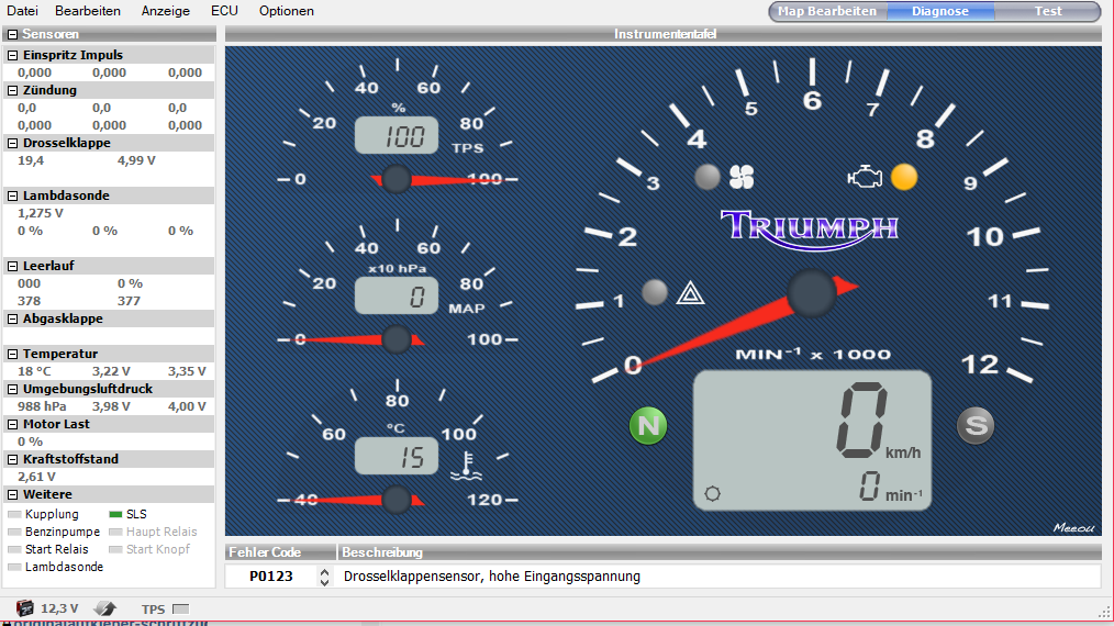

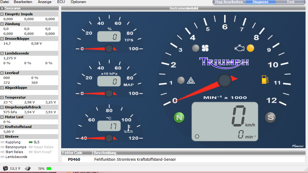

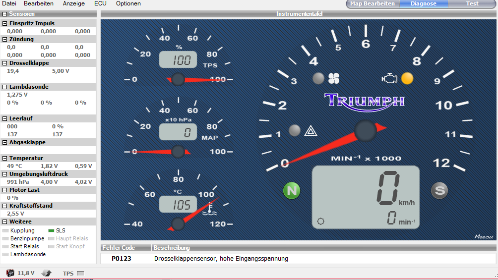

Triple_Fahrer95 Geschrieben 8. Mai 2018 Autor report Geschrieben 8. Mai 2018 Servus, hab gerade die alte DS angesteckt. Fehlercode taucht nicht mehr auf bzw. konnte man ohne weiteres Löschen. Nachdem ich die neue DS ansteckte tauchte der Fehlercode auch nicht mehr auf, jedoch wurden die gleichen Werte angezeigt. Ich hab wieder Screenshots gemacht: Mit alter DS; Was mich wundert ist, dass der TPS diesmal grün leuchtet Neue DS; Wie gehabt, bis auf das der Fehler nicht mehr im Speicher ist. Gruß Simon Zitieren
Triple/one Geschrieben 8. Mai 2018 report Geschrieben 8. Mai 2018 Hi Simon Bestätigt meine Vermutung, das die DS oder der DS Sensor einen Schuss hat. Bau die Alte DS wieder ein. Es ist zwar Bitter, aber da hast Du leider einen Defekten Sensor gekauft. Gruß Zitieren
